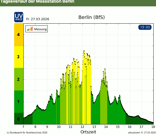

von Bradward B. (Firma: Starfleet) (ltjg_boimler)
> Hat jemand eine Erklärung?
UV, das ballert.

von H.Joachim S. (crazyhorse)
UV war absolut im normalen Bereich, keine Auffälligkeiten.
Anbei der Tagesverlauf, wie schon gesagt - ab 15Uhr deutliche Schwächen.

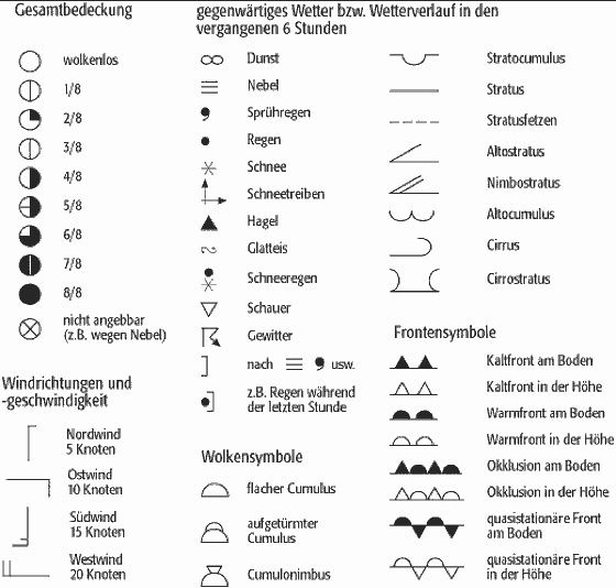

Beschrieben, weniger erklärt.
Warum sich das so entwickelt hat? Wetterberichte/-karte und
Stationsreporte wurden halt graphisch erstellt. Bspw. eine Kompassrose
(Kreis mit Sektorenteilung) auf der die Windrichtung durch einen Pfeil
eingetragen wird.
Kreiseinteilung in acht gleiche Teile durch vier Striche ist einfacher
als Zehn-Teilung, begnügt man sich mit einer Vierteilung (zwei Striche).
OK, heute würde man eine Prozentzahl eintragen, aber damals, als
richtige Männer über die Meere fuhren, waren auch etliche Analphabeten
dabei. Dazu ist Wetter international, als sprachüberschreitend. Ergo
nimmt man Symbole, die auch der einfache Decksjunge im 19 Jh. verstandt
und zeichnen konnte.
https://de.wikipedia.org/wiki/Wetterkarte#Genauere_Wetterkarten_und_Wetterkartensymbole
BTW:
Heutzutage arbeitet man ja gleich an der Abschaffung der Brüche, also
steigt die Bedeutung der "Bilderschrift" ;-)
https://www.welt.de/vermischtes/article694a5e00832c476d0f359c1b/niedersachsen-besonders-komplex-und-fehleranfaellig-schriftliches-dividieren-fliegt-aus-grundschul-lehrplan.html
