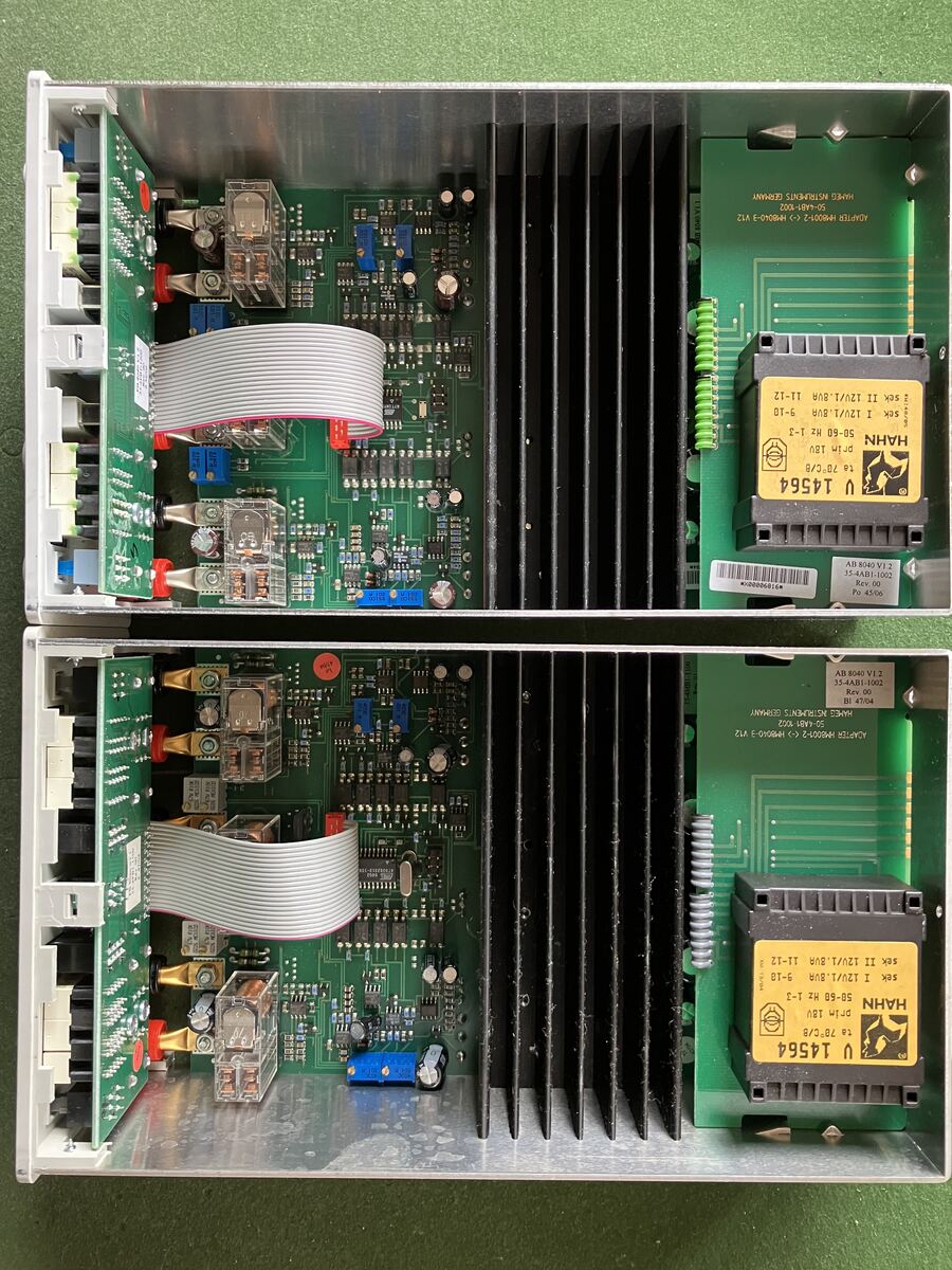

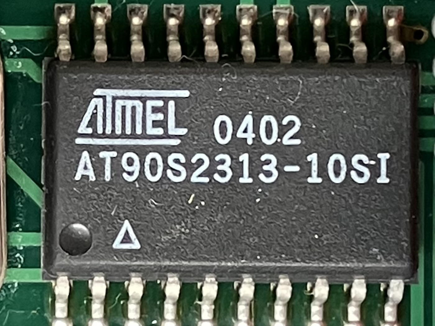

Ich besitze zwei Hameg Labornetzgerät-Einschübe 8040-3 aus
unterschiedlichen Produktionsjahren. Die Mikroprozessoren sind
unterschiedlich; bei dem etwas älteren gibt es ein Quarz 2.000 MHz.
Das ältere Gerät produziert Störungen auf 11,5 MHz und Harmonischen.
Kennt jemand ein wirtschaftliches Verfahren, um diese HF-Störungen in
den Griff zu bekommen? Dem Hersteller blieb als wirksame Abhilfe
offenbar nur eine Änderung des Designs mit Umstieg auf einen anderen
Chip.

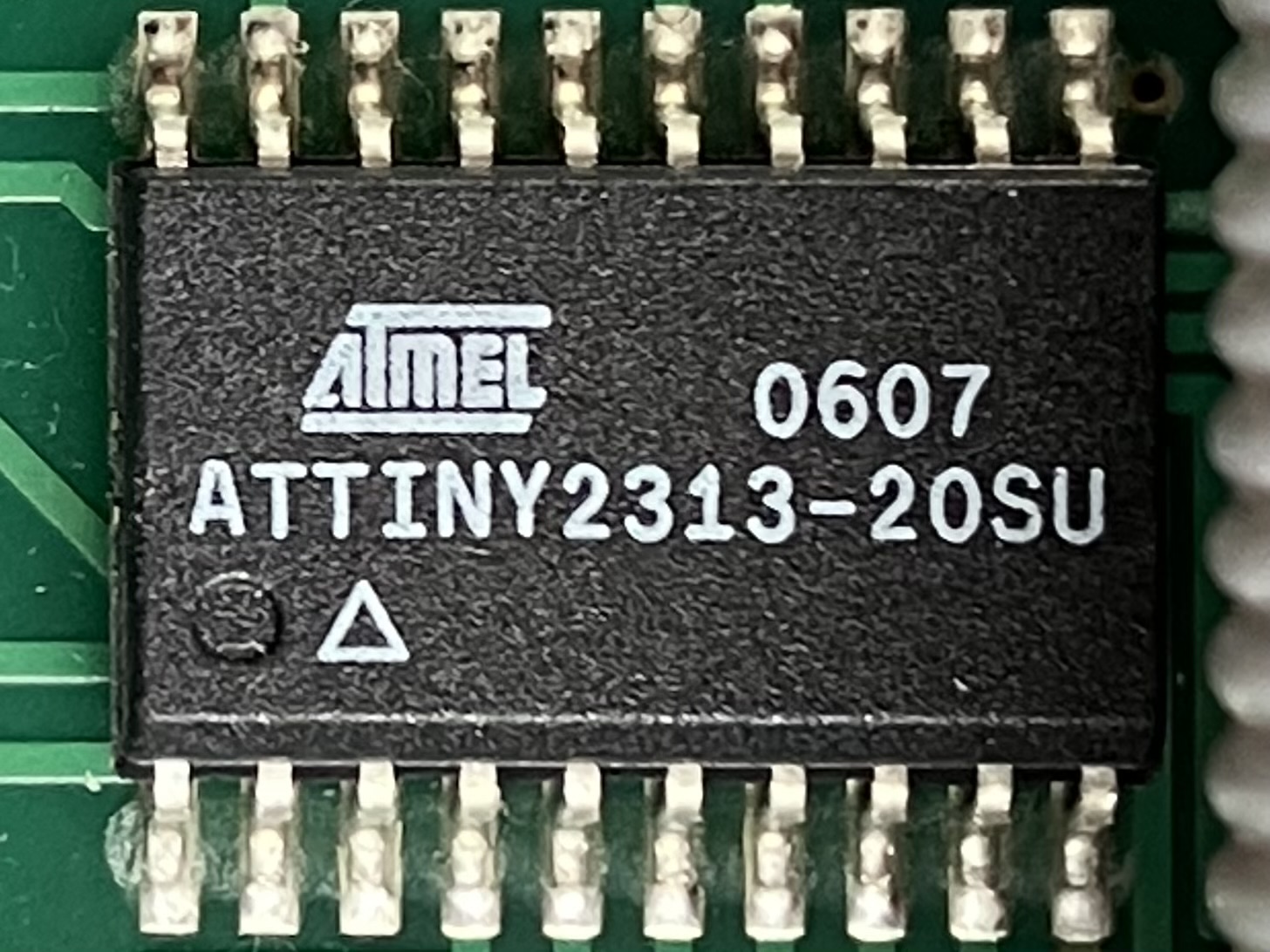

Hm, der AT90S2313 scheint nur eine ältere Variante/Vorläufer des
ATTINY2313 zu sein. Vielleicht hatte auch nur ATMEL den älteren
zwischenzeitlich abgekündigt.
Ansonsten könnte der ATTINY auch mit 20MHz laufen, und die Störung gibt
es dann oberhalb der 11,5MHz. Oder durch den internen Taktgeber ist die
Frequenz nicht so exakt und die Störung über einen größeren
Frequenzbereich verteilt und daher weniger prägnant.

Schaut so aus als ob der 5 Volt Ausgang auch als Versorgung für den
Atmel und das Display herhalten muss.
Da sind je 5 Optokoppler für den rechten und linken Kanal und pro Kanal
ein 12 Bit SPI ADC (MCP3202).  Die Steuersignale für die
Spannungseinstellung wird wohl über eine PWM über einen Optokoppler
generiert, zumindest finde ich keinen DAC.  Die schnellen 5V SPI und PWM
Signale dürften der Übeltäter sein.
Die Potis am Display sind wohl Drehencoder für den Sollwert.
Das Display ist wahrscheinlich nicht der Hauptübeltäter, obwohl es so
ausschaut als wäre es nirgendwo geerdet und die Abdeckung ist Plastik.
Wahrscheinlich sind aber eher nur statische Signale auf dem
Flachbandkabel.
Auf dem Foto sehe ich nirgends Abblockkondensatoren. Da ist aber nicht
viel zu erkennen -> man muss nicht immer so geizig mit den Bits sein, 1
MB tun heute keinem weh.  Ich habe ein besseres Bild angehängt.
Wie Vanye vorgeschlagen hat, kannst du einen bedrahteten 10 nF zwischen
Pin 10 und 20 quer über den Atmel löten.
Eventuell besser wäre ein 100 nF zwischen Pin 20 (VCC) und einem GND Via
in der Nähe, etwa das Via vom Optokoppler neben Pin 20.  Ich gehe davon
aus, das Pin 10 (GND) direkt mit einem Via verbunden ist, wobei ich das
Via im Bild nicht entdeckt habe.
In der Nähe der beiden MCP3202 sehe ich auch keinen Abblockkondensator,
löte da auch einen zwischen Pin 4 und 8 rein.
An den im Bild markierten Stellen würde ich je einen 10 oder 100 nF SMD
reinlöten.
Dazu einen 10 nF von einer Buchse des störenden Ausgangs zum Gehäuse um
einen direkteren Rückweg für die Strompulse zu haben.
Damit sollten die Störungen zumindest deutlich kleiner werden.
