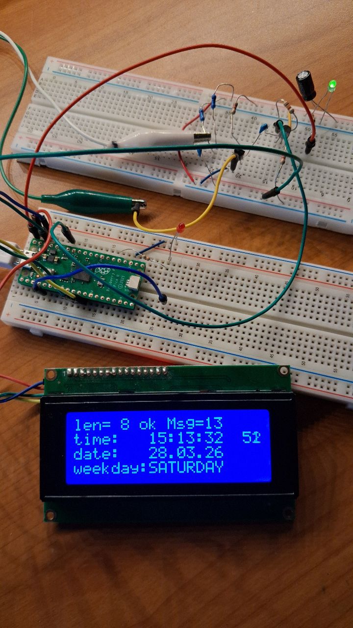

im aktuellen Funkamateur 4/26 ist auf Seite 282 ein Empfänger für den EFR-Funk (Rundsteuersignale auf 129,1 kHz) mit dem Raspberry Pico als SDR beschrieben. In der Beispielsoftware wird neben der SDR-Funktion die Zeitinformation per Software aus den Daten extrahiert und auf einem Display zur Anzeige gebracht.
https://www.efr.de/service-provider-netzsteuerung/langwellen-broadcastsystem/
Die Software ist auf der Webseite des Funkamateur im Quellcode herunterzuladen, nach einigen kleineren Anpassungen liess sich das hier auch mit Visual Studio Code und dem Pico-SDK compilieren und funktionierte sofort.

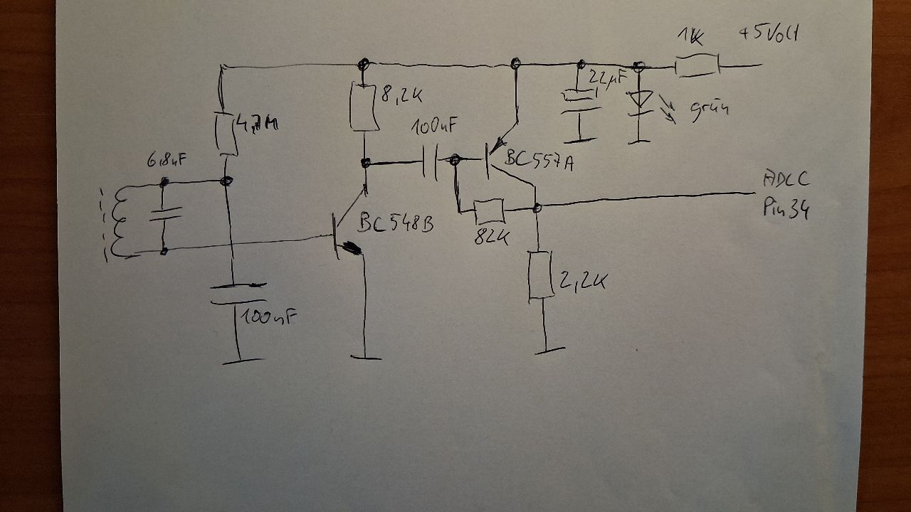

Für den im Artikel beschriebenen Vorverstärker habe ich mit gerade verfügbaren Teilen eine einfachere Alternative getestet, Details im anhängenden Bild.
Mit einem Ferritstab von 6 cm Länge ergab sich hier (ca. 500 km bis zum Sender) ein Signal von 40 mV SS am Eingang des A/D Wandlers vom Raspberry Pico, was von der Software mit einem Signalpegel von -38dB angezeigt wird.
Der Ferritstab hat ca. 80 Windungen, die Induktivität habe ich mit einem der bekannten 'Transistortester' gemessen und die 6,8 nF parallel dazu passend dimensioniert.
Durch verschieben auf dem Stab liess sich ein scharfes Maximum des Signals finden. Der Abgleich wird vereinfacht, wenn man am PWM-Ausgang (Pin5) einen Kopfhörer oder NF-Verstärker anschliesst und so das Nutzsignal von 200 Hz hörbar macht.

Cool :-)
Könnte man den mit dem Oszi am Ausgang des Verstärkers das Signal sehen, oder versteckt es sich im Rauschen?
OP #8029049
Das ist ein PWM-Ausgang, dort liegt ein 250khz Rechteck an. Da wird nicht viel von der modulierenden NF zu sehen sein ...
Im Lautsprecher hört man den niederfrequenten 'Träger' und die Datentelegramme deutlich.
Edit - Frage falsch verstanden: am Ausgang des skizzierten Verstärkers sieht man das 129Khz-Signal deutlich, immerhin hat das dort schon 40mV Spitze/Spitze und steuert damit direkt den ADC des Pico an.
Mein Oszi stört den Empfang übrigens beträchtlich, habe ich festgestellt.
