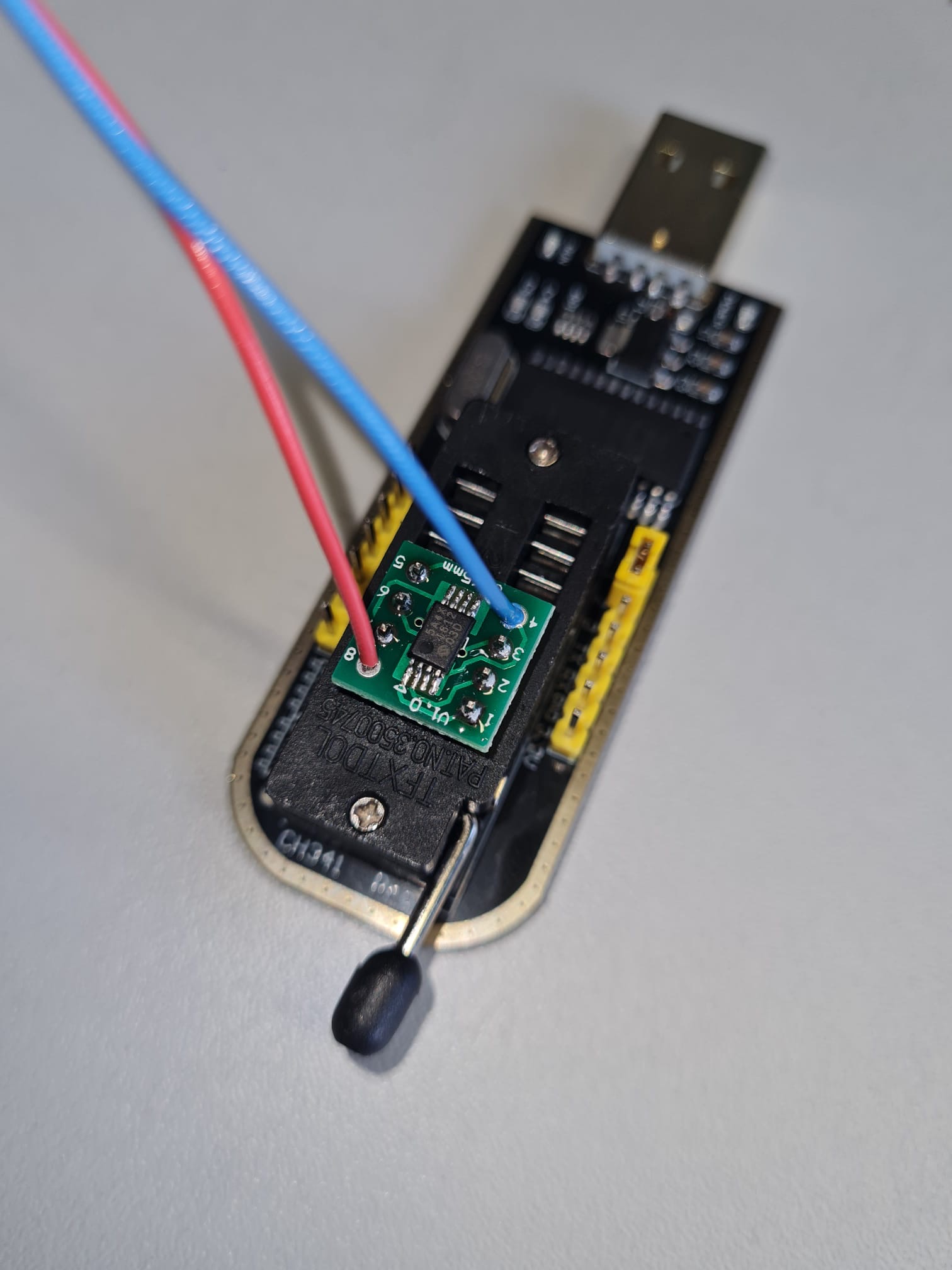

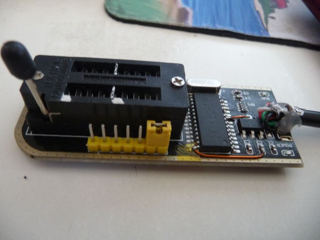

da der CH341A standardmäßig dauerhaft 5 Volt ausgibt und der EEPROM
25040 nur maximal 3,3 Volt verträgt, bin ich wie folgt vorgegangen:
Ich habe mir für den CH341A einen MSOP‑8‑Adapter besorgt und diesen auf
die Stiftleiste gelötet.
Anschließend habe ich die Pins 4 und 8 vom Adapter entfernt, sodass sie
keinen Kontakt mehr zum CH341A haben.
Pin 4 und Pin 8 habe ich jeweils mit einem Kabel versehen und diese mit
einem Knopfzellenhalter für eine CR2032 verbunden.
Dadurch ergibt sich folgende Versorgung:
Pin 4 = Minus der Knopfzelle (GND)
Pin 8 = Plus der Knopfzelle (3,0 V)
Das GND des CH341A wird ebenfalls an Pin 4 angeschlossen.
So ist zumindest mein Plan. Habe ich etwas vergessen, oder kann ich den
EEPROM auf diese Weise problemlos auslesen?

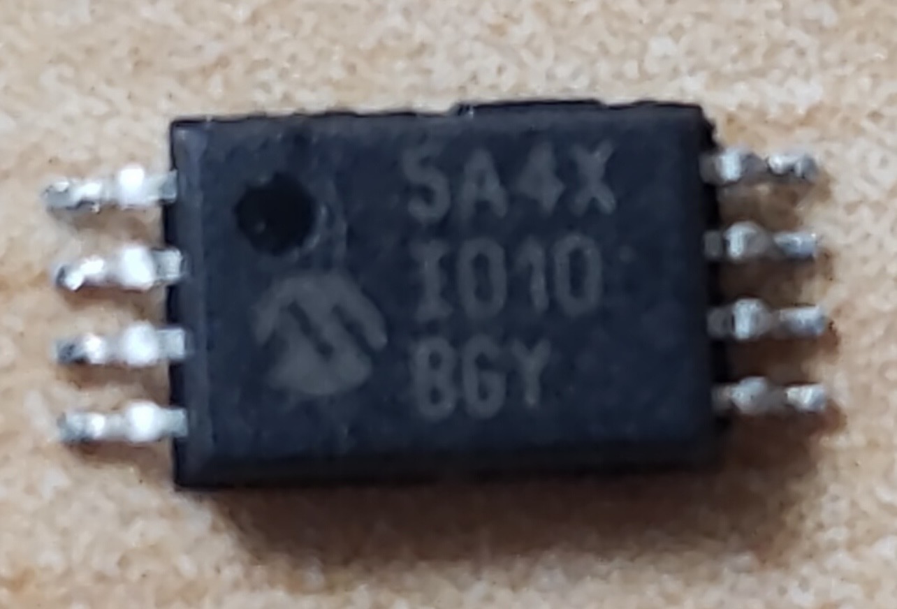

ich habe leider nur folgende Informationen:
Hersteller: Philips
EEPROM‑Typ: 25040
Der EEPROM sitzt auf der Renault‑Schlüsselkarte vom Laguna II und Espace
IV. Mir wurde gesagt, dass man ihn nur mit 3 Volt, maximal 3,3 Volt,
auslesen darf, weil die Schlüsselkarte selbst ja ebenfalls mit einer
3‑Volt‑Knopfzelle betrieben wird.
Bevor ich den EEPROM beschädige, wollte ich lieber hier nachfragen.
Der EEPROM ist auf jeden Fall nicht direkt auf der Karte beschriftet,
daher gehe ich davon aus, dass die Spannungsgrenze hauptsächlich gilt,
wenn man ihn auf der Platine belässt. Dort könnten andere Bauteile
empfindlich reagieren, wenn man mit 5 Volt arbeitet.
Wenn der EEPROM jedoch ausgelötet ist, sollte das Auslesen mit 3,3 Volt
problemlos möglich sein.
Zum Vergleich: Den EEPROM im Lenkradschloss lese ich ebenfalls mit dem
CH341A aus, und dort liegen ja auch die 5 Volt an, die der Programmer
über USB bekommt.
Liebe Grüße
Kalle
von H. H. (hhinz)
Das ist ein 25AA040 von Microchip.
Das verträgt problemlos 5V, aber man muss das abweichende Pinout bei
TSSOP beachten!

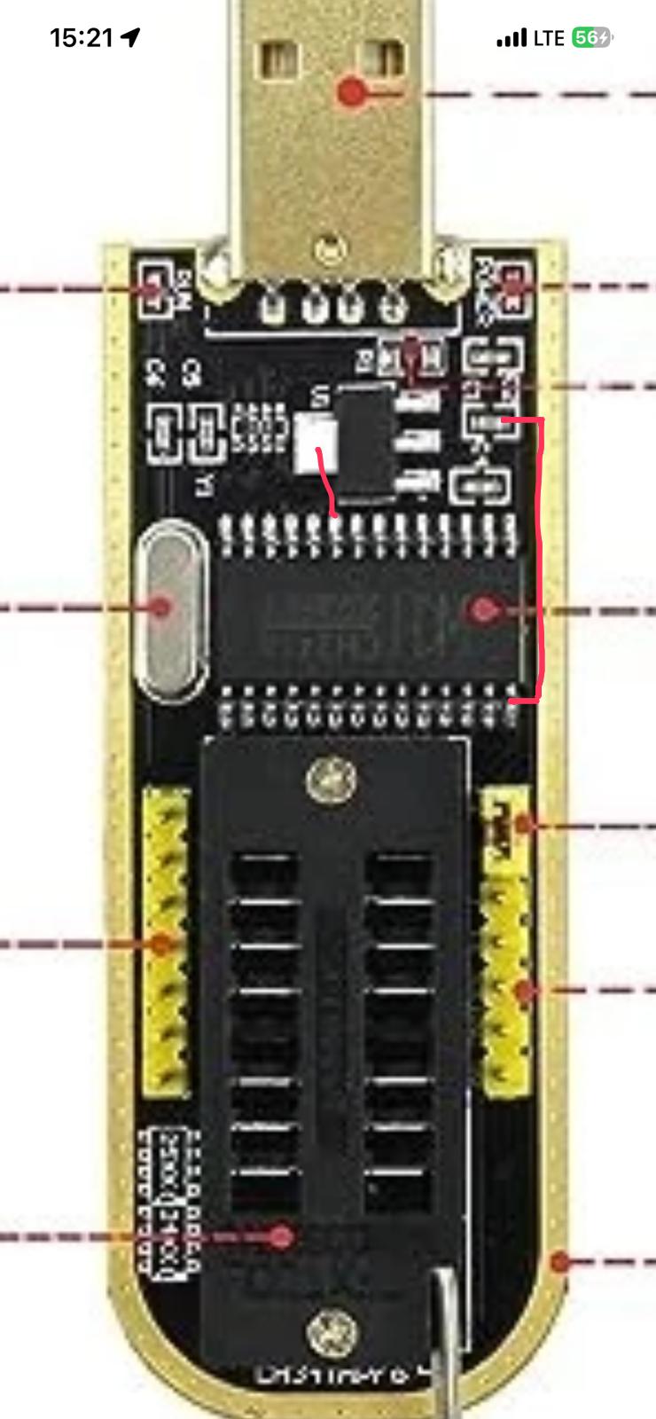

von Stephan S. (uxdx)

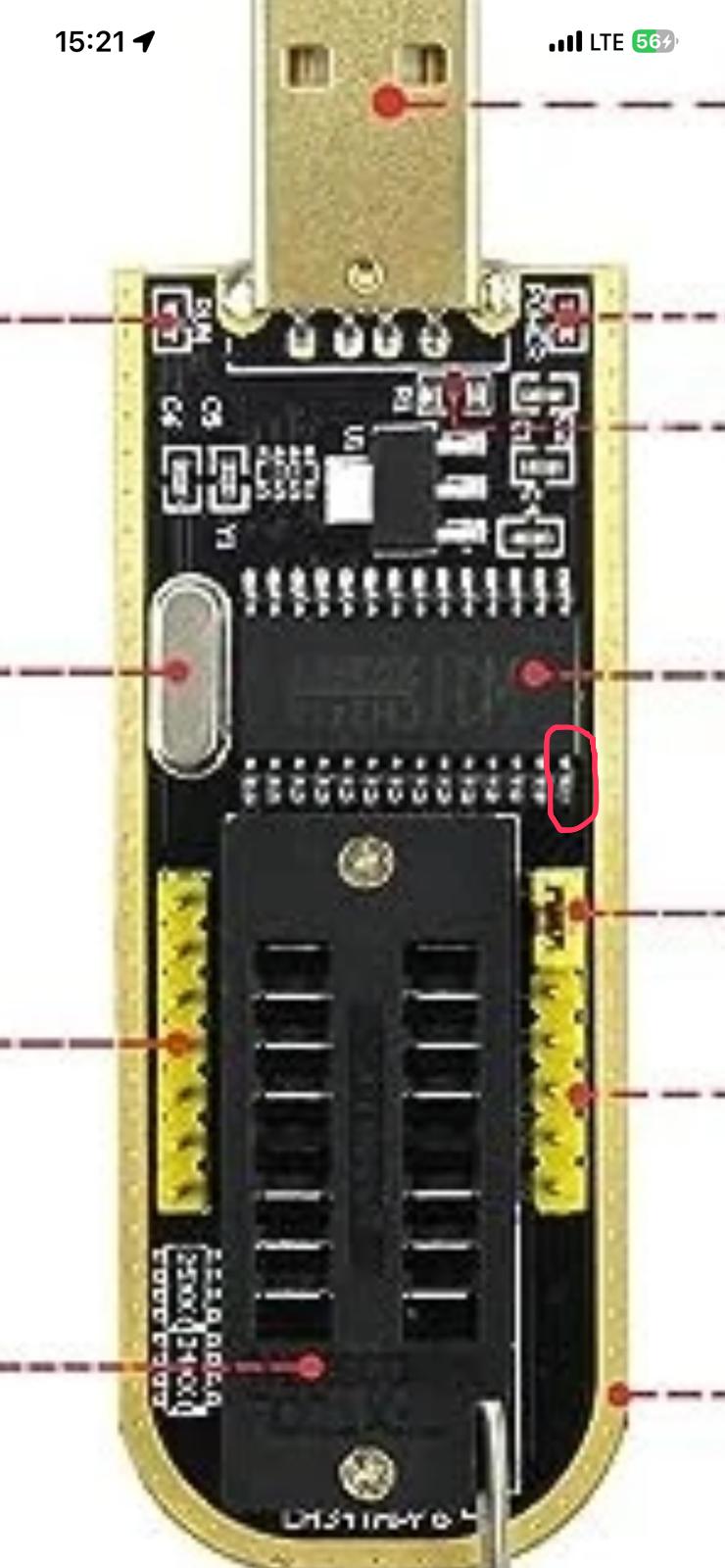

Das von Dir verwendete CH341-Board hat einen Konstruktionsfehler.
Näheres und Reparatur findest Du unter
https://www.flashrom.org/supported_hw/supported_prog/ch341ab.html ich
habe nochmal 2 bessere Bilder angehängt.

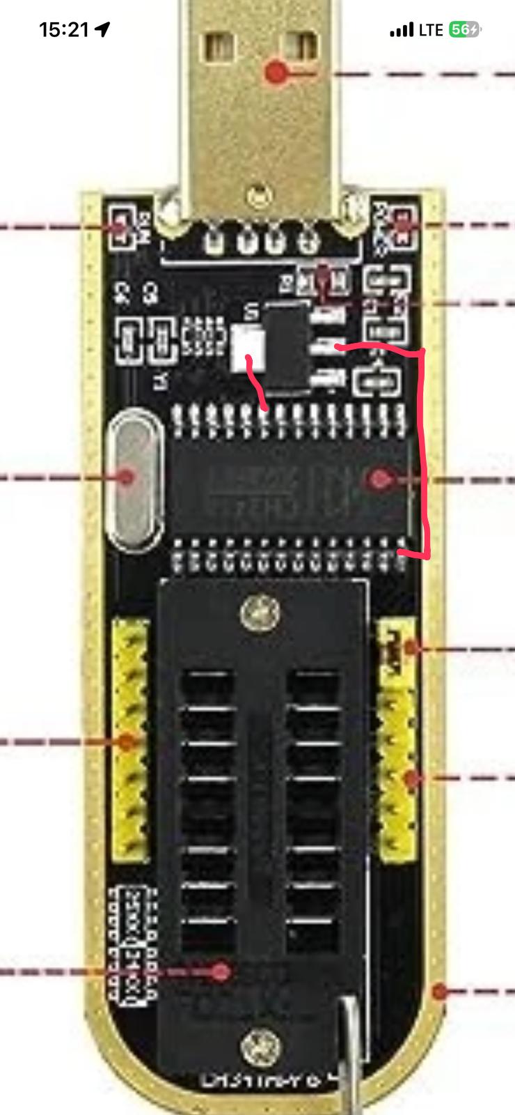

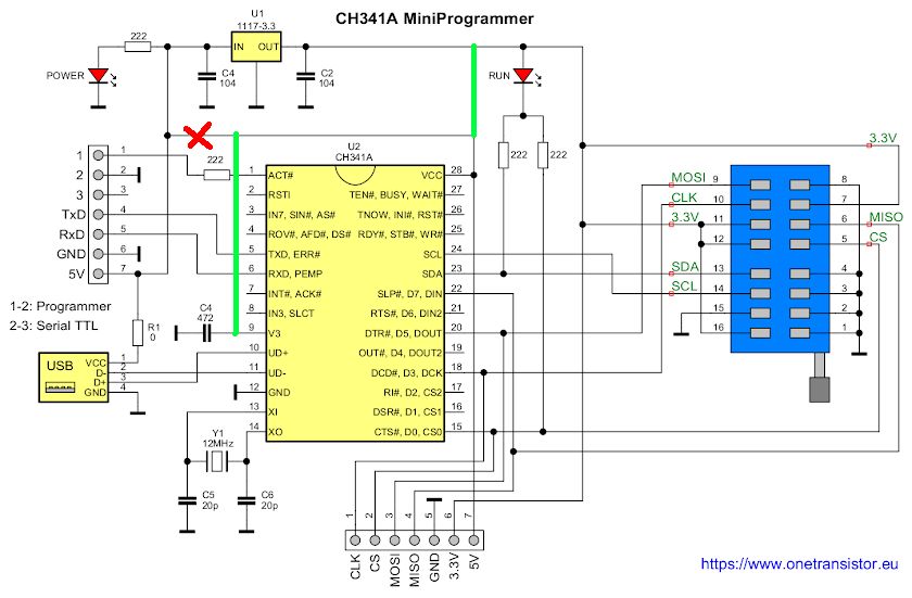

von Kalle R. (kalle_r)
danke fürs Bild.
Ja so ne Anleitung habe ich auch schon gefunden gehabt.
Nach deinen Bildern her, kappst du die 5 Volt Verbindung und stellst
eine dauerhafte 3 Volt Verbindung her.
Nur hat er das bei der anderen Anleitung etwas anders gemacht.
Ich hänge dir mal das Bild an.
Aber du sagst das andere Bild ist besser und einfacher?
Fakt ist ja das beide dauerhaft 3 Volt liefern und wichtig ist halt das
der Pin im Kreis keinen Kontakt mehr zu dem CH341 hat, wenn ich dich
richtig verstanden habe und das soll ich so machen und dann habe ich
Ruhe und keine Probleme mehr.

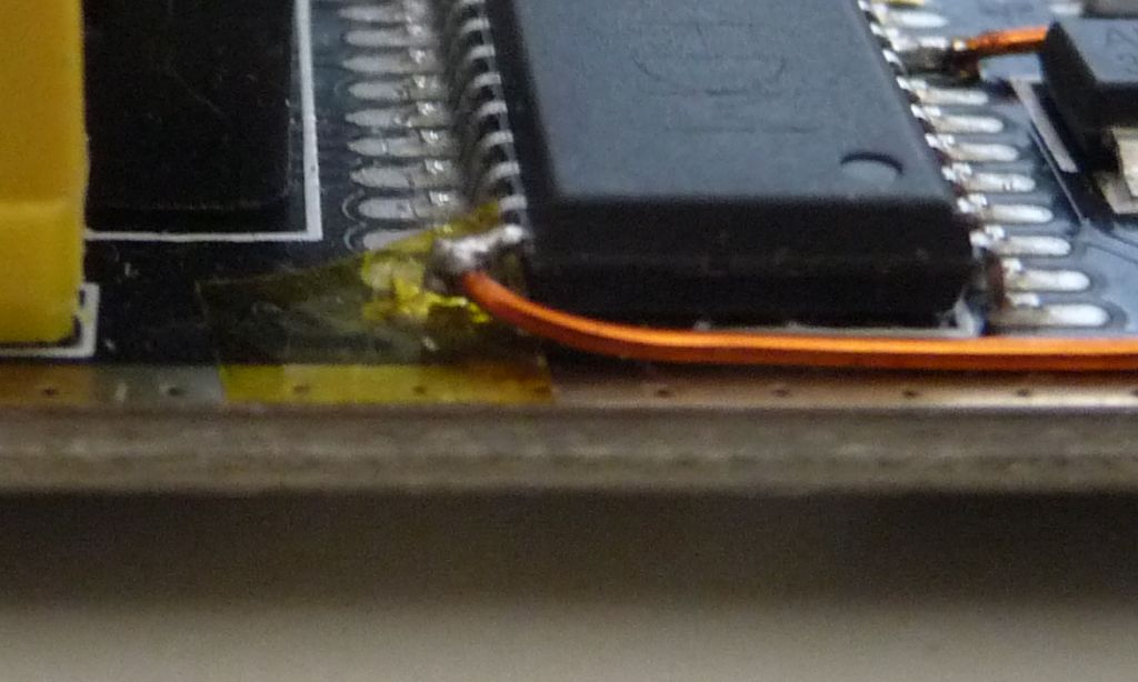

Es ist bei meinem Board egal, ob man an den Mittleren Pin des
Spannungswandlers oder an den Kondensator geht, bei meinem Board sind
die verbunden. Kannst Du ja noch ggf. durchpiepsen. Den Pin 28 mit
Lötspitze erhitzen, anheben (habe ich mit einer Abbrechklinge gemacht),
Kaptonband drunter und den Pin 28 dann an 3,3 Volt w.o.
Die meisten Flashroms laufen mit 3,3 oder 2,5 Volt (und sind ggf. 3,3
Volt tolerant), daher das auf 3,3 Volt umstellen. Du hast ja ein EEPROM
mit I2C, das kann auch 5 Volt, die Frage ist halt der Rest der
Elektronik.
Edit: Bild angehängt, habe ich erst vor kurzem gefunden.
von H. H. (hhinz)
> mit I2C,
Nö, es hat SPI.
Auf jeden Fall.
Kann halt sein, dass es schon kaputt ist, durch den Anschluss der
Batterie an I/O-Pins.
> TSSOP beachten!

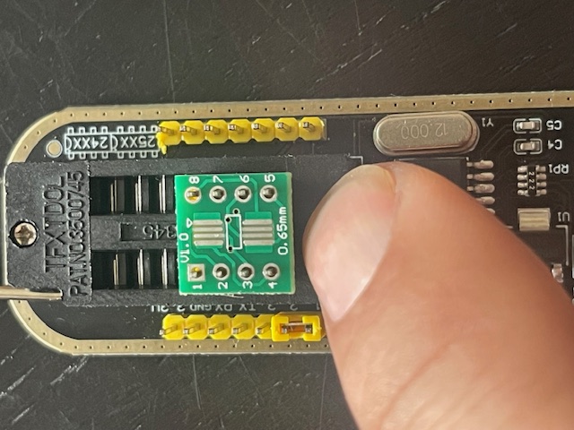

Die von Kalle verwendete Adapterplatine berücksichtigt NICHT die
geänderte Pin-Belegung des TSSOP-Gehäuses, die verbindet stur 1 mit 1, 2
mit 2, ..., bis 8 mit 8. Sehr schlecht.

Muss man eben über Dupont-Käbelchen anschließen. Und auf dem Adapter
noch einen kleinen Pufferkondensator anbringen.

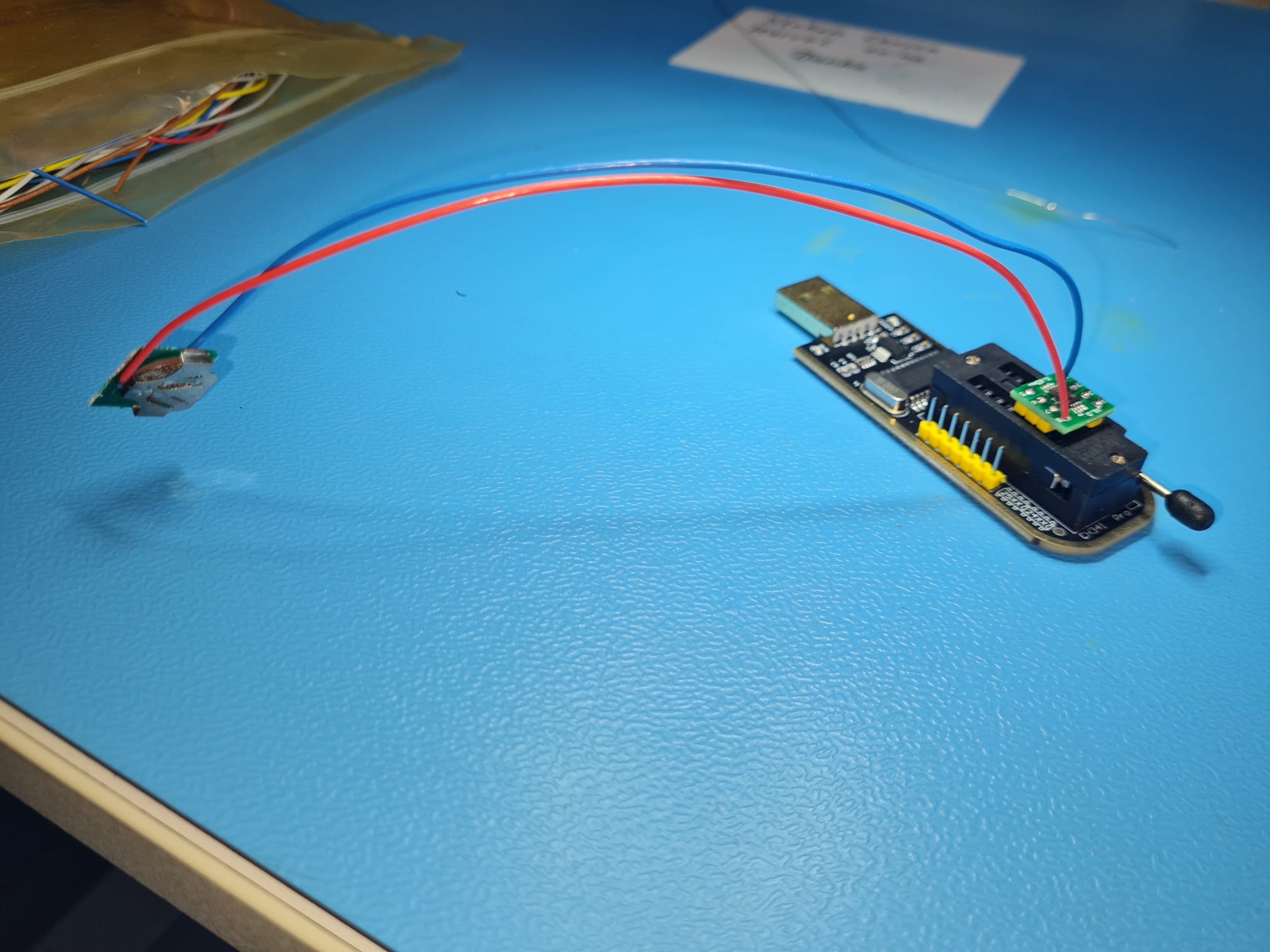

darum habe ich ja auch die Pins 4 & Pin 8 erst garnicht mit dem CH341
verbunden sondern es gleich mit dem Kabel zur Batterie gemacht und bin
dann von GND ebenfalls zu Minus der Batterie, so das ich eigentlich nur
noch Aktiv diese Pins in dem CH341 habe,
Pin 1
Pin 2
Pin 3
Pin 5
Pin 6
Pin 7
Und da der Eeprom ja ein kleiner ist, habe ich mit diese dann als
Adapter gekauft.
TSSOP8 Adapter
Ebay 264747323133
Da die ja 2 Seiten haben und ich brauchte ja nur die 0,65 Seite.
Ob der Eeprom vorher schon einen weg hat, kann ich leider nicht sagen da
ich ihn nicht auslesen konnte, beziehunsweise nur FF bekommen hatte und
dann war auch plötzlich das Bein von Pin 1 weg.
So das ich jetzt erst mal auf meinen Freund warten muss, bis er mir
einen neuen Eeprom schickt oder er es selber hinbekommt diesen
Auszulesen und dann könnte ich das Ausgelesende bearbeiten usw.
Bin was Löten usw. Angeht kein Experte, auch wenn ich viel an Renault
Schraube und die Elektronik mache, sowie Schlüsselkarten.
Dennoch ist es gut auch Freunde zu haben, die einen helfen und auch
Unterstützen.
Liebe Grüße
Kalle

Ich habe 2 verschiedene Adpterplatinen, die beide falsch sind. Da ist
immer nur das Pinout von PDIP bzw. SOIC statt von TSSOP berücksichtigt.
Mit einer Standard-Platine für 0,65 mm geht das einfach, frei
verdrahten, ein C auf die Platine, kurze Drähte.
