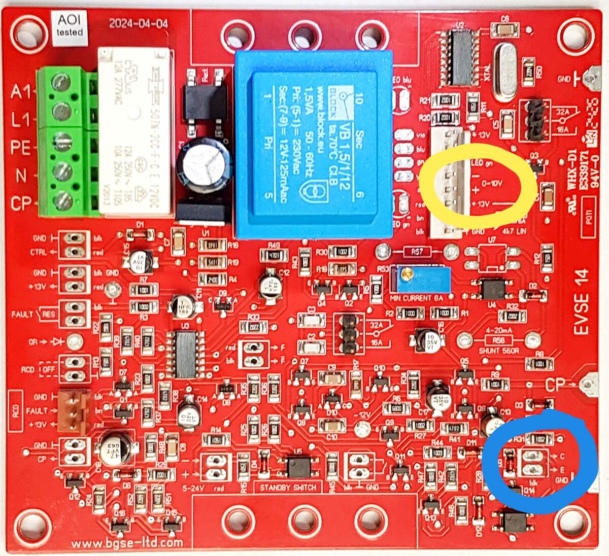

von Michael M. (Firma: Autotronic) (michael_metzer)
Die Ladesteuerung (Art.-Nr 13200114) von der Ladesystemtechnik hat,
neben der stufenlosen Ladestromeinstellung mit Poti, auch noch einen
0-10 Volt Eingang (gelb). Man könnte mit einer Konstantstromquelle (0,5
mA), die maximal 10 Volt liefert, über den Optokopplerausgang (blau) die
10 Volt Eingänge von 5 Ladesteuerungen jeweils parallel schalten. Der
Optokopplereingang (gelb) hat eine Eingangsimpedanz von 20k Ohm. Ein
einziges Fahrzeug lädt mit 32A. Immer dann, wenn ein weitetes Fahrzeug
geladen wird, teilt sich der Strom auf die Anzahl der Fahrzeuge auf. Bei
2 Fahrzeugen ca. 2×16 A, bei 5 Fahrzeugen wären es dann automatisch ca.
6 A pro Fahrzeug.
Die Mimik mit der Konstantstromquelle müsste man sich dann natürlich
selbst dazubasteln.
Aber ich gebe Michael B. Recht, normalerweise genügt es fünf einzelne
Wallboxen mit je 3,6 kW einzusetzen, dann fällt auch die Querverbindung
der einzelnen Wallboxen und die Kabeldurchführungen zwischen den
Betonwänden der einzelnen Garagen weg. Das ist einfacher und man muss
nichts basteln.
