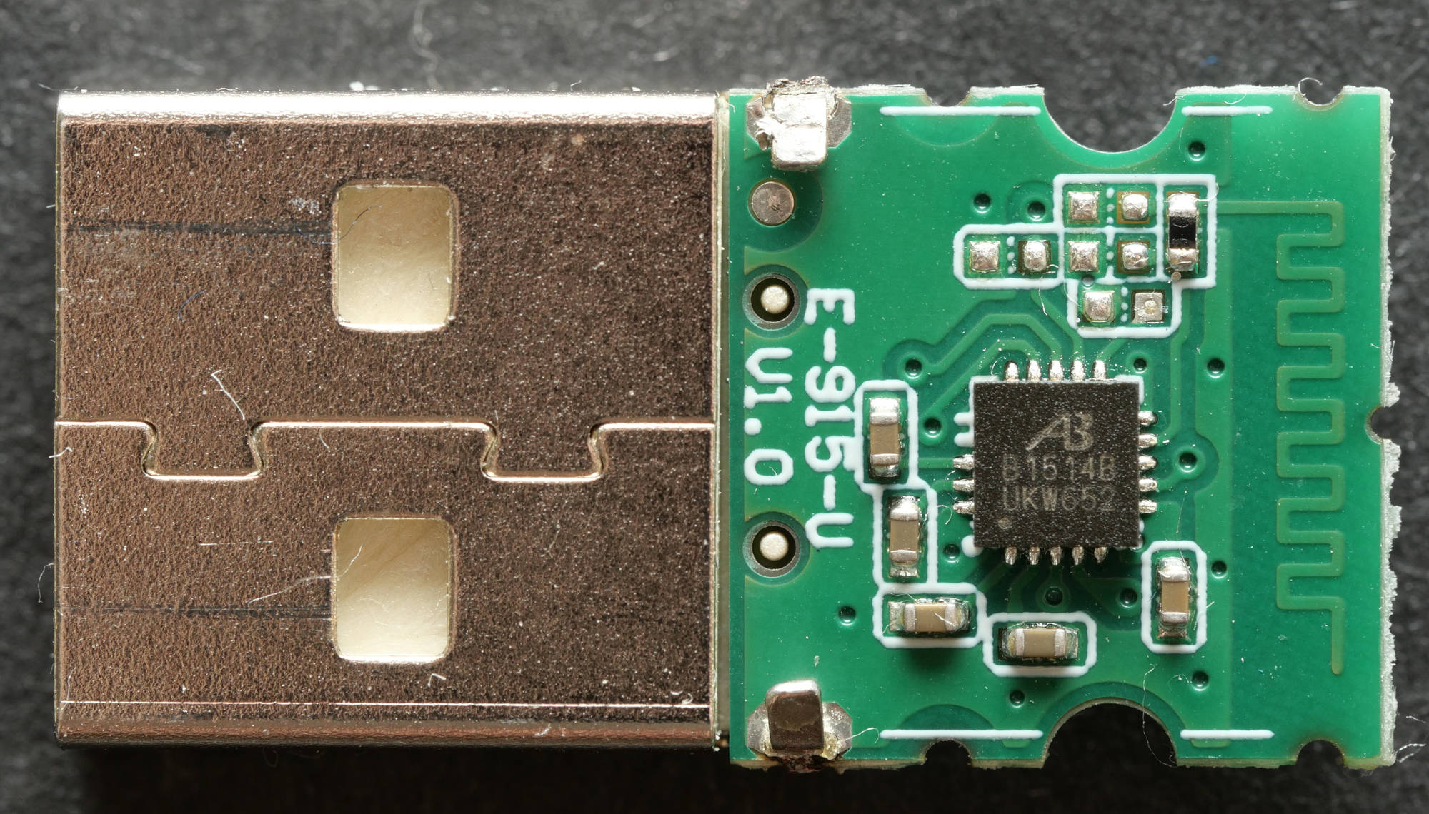

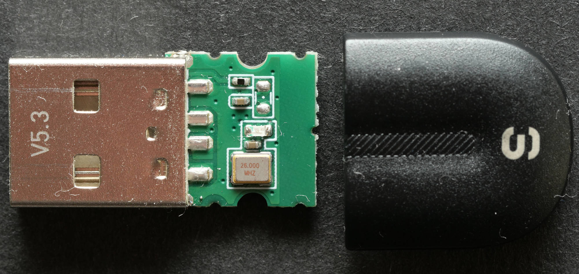

Ich habe den Adapter ausgeschnitten und die angehängten Fotos
geschossen.
Der Bluetooth Chip trägt keine Bezeichnung von CSR und hat auch ein
anderes Gehäuse. Die Suche nach der Bezeichnung AB B1415B führte nur zu
einer chinesischen Seite mit einer Abbildung eines solchen ICs und der
Frage, was das sei. Ist das ein Custom-IC? Welcher Hersteller ist das?

von Dieter S. (ds1)
Das ist ein Chip von Bluetrum. Die haben oft keine eindeutige
Bezeichnung, siehe z.B. hier:
https://electronics.stackexchange.com/questions/742606/identifying-etkb14c9a-a3-logo-chip-used-in-usb-audio-modules
Der AB5656C2 aus dem Link hat das selbe Package.
Nachtrag: Hier findet man ein wenig zur Bezeichnung der Bluetrum Chips:
https://github.com/kagaimiq/bluetrum-tools
Das würde dann in diesem Fall ein AB5396 sein, Bluetrum hat eine AB539x
Chip Familie.

von Dieter S. (ds1)
Die Bluetrum AB53XX Familie ist laut Datenblatt Bluetooth 5.0 und BLE
(die sind von ca. 2018).
Was der Chip nach außen meldet hängt von der Firmware ab, wenn da jemand
bewusst einen Fake machen will kann das alles mögliche sein.
von Wolfgang S. (graphire)
Ich habe nach deinem Hinweis auf Bluetrum eine Liste
(https://device.report/shenzhen-bluetrum-technology) gefunden, die viele
AB53XX sogar als BT 5.3 konform kennzeichnet. Da der Chip aber eine
andere Bezeichnung trägt, könnte er ein Custom-Chip sein, oder ein
anderer.
von Dieter S. (ds1)
Laut dem hier
https://qualification.bluetooth.com/Listings/Search
wurde der AB5396 öfters qualifiziert (siehe Bild).
Unabhängig davon entscheidet die Firmware über das tatsächliche
Verhalten.
