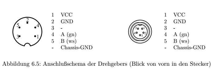

vielleicht mache ich mir da zu viele Gedanken, aber ich habe nur sehr
selten mit nicht-koaxialen Rundsteckverbindern zu tun. Und
normalerweise, wenn ich einen neuen Steckverbinder im Haushalt einsetze,
bestimmt die erste Verwendung den künftigen Haus-Standard.
Ich plane für einen optischen Drehgeber eine GX12-Steckverbindung (5
polig, um Verwechselungen auszuschließen).
Früher™ hatte ich für den gleichen Zweck einen DIN-Verbinder, aber der
ist mir jetzt zu klobig. Damals war der Gedankengang: Mach das so, dass
nichts Schlimmes passiert, wenn der Stecker spiegelverkehrt belegt wird.
Also Masse in die Mitte und VCC so, dass auf der Gegenseite nichts ist.
Aber bei DIN sind die Pin-Reihenfolgen ja historisch, und die
Pin-Nummern im Stecker unerkennbar, so dass man ziemlich genau darauf
achten muss ob man jetzt Blick in den Stecker, Blick in die Buchse oder
Blick in den Stecker von hinten im Belegungsplan sieht. (Die Geometrie
ist ja so kompliziert, dass man das am Bild für gewöhnlich nicht
erkennt.)
Bei GX12 ist Fehlbelegung/Verwechslung nicht so das Problem, weil alle
Pins sichtbare Nummern haben. Deshalb kommen jetzt andere Überlegungen
ins Spiel.
Gibt es für Rundsteckverbindungen für digitale Signale irgendwelche
Quasi-Standards?
> Quasi-Standards?
Ich kenne das nur bei M12-Stckverbindern:
1=Vcc, 2=Eingang, 3=GND, 4=Ausgang/IO-Link
Aber auch dort ist die Chance sehr groß, einen Sensor bzw. Aktor zu
finden, der völlig anders belegt ist. Der eigentliche Quasi-Standard ist
also "irgendwie belegt".
von Walter T. (nicolas)
Danke, das bringt mich auf eine brauchbare Idee. Ich denke, ich
orientiere mich an CanOpen für 5pol M12.
1: Shield,
2: VDD
3: GND
4: A
5: B
Das ist willkürlich wie alles andere, aber befreit mich aus der
Analyse-Paralyse.
