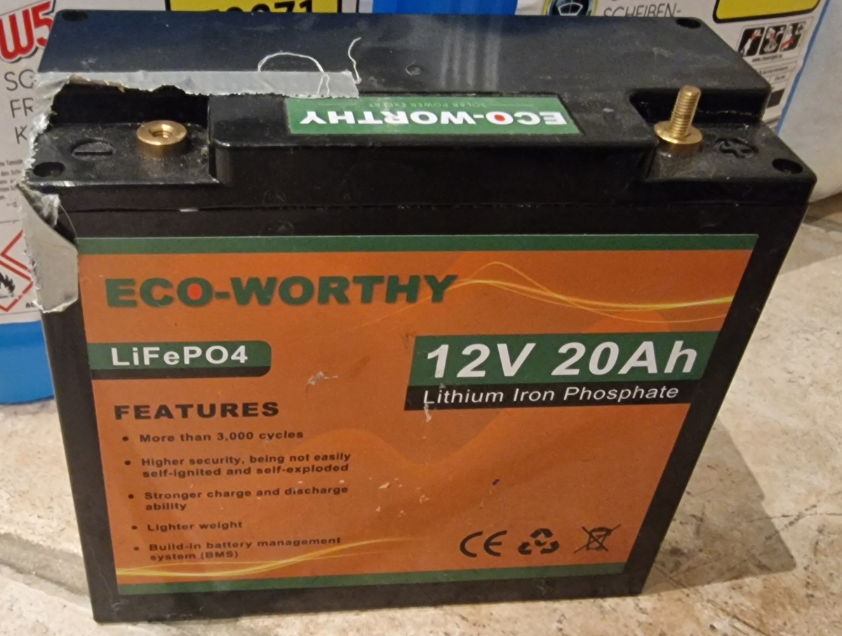

ich habe so einen äußerst "günstigen" Akku. Nach etwa einem Jahr und ein paar Dutzend Zyklen, also viel weniger als das Ding selbst im schlimmsten Fall durchhalten soll, kappt das BMS beim Laden den Strom. Ich vermute, der Grund liegt darin, dass eine der Zellen im Inneren schon voll ist, während der Rest noch 10 Prozent oder so vor sich hat. Da das BMS natürlich die Grenzen ausreizt, ist das auf Dauer für die Zelle auch nicht toll.
Hat jemand eine Idee wie das kommt? Kann es sein, dass die Zellen nur auseinandergedriftet sind? Ich bin mir nicht sicher, ob das BMS in den Dingern überhaupt groß ein Balancing macht. Bekommt man die Akkus irgendwie zerlegt, so dass sie hinterher wieder verschließbar sind, so dass ich die Kapazitäten der Zellen Mal einzeln messen kann?
Beweislastumkehr nach 12 Monaten und keine Herstellergarantie. Das Geld zum Rumschicken von Gefahrgut spare ich mir, notfalls fliegt er in die Tonne. Ich frage nur, weil ich das interessant finde, nicht, weil ich auf die 60 Euro angewiesen bin.
Öffnen des Gehäuses wird nur per Säge gehen. Am Deckel ringsum. In der Kiste drin findest du dann alles, was da halt so drin ist. Das dürfte alles sehr hemdsärmlich zusammengenagelt sein, entsprechend einfach kann man dann da messen.

Da käme es eben drauf an, was dein nichtssagendes "etwa" bedeutet. Aber da der Hersteller für LFP-Batterien sowieso eine Garantiezeit von 3 Jahren angibt, ist dein Einwand nicht so ganz klar. Wie kommst du darauf?
Ich habe so einen ähnlichen Akku, allerdings von Powerqueen. Ist aber eine ähnliche Qualitätsstufe. Nach 7 Monaten hat das Ding nur noch Ladung für eine Glimmlampe gehabt. Also ab ans Labornetzteil, 14,2V eingestellt und laufen lassen. Bei 13,8V kappte das BMS die Ladung. 0,0A.
Ich habs aufgemacht und die Zellen direkt ohne Last gemessen, alles IO. 100A Last dran und mit 80A (ohne BMS) belastet, alles IO. Die Zellen waren nun minimal auseinander (20mV bei SOC über 90%, bei 50% sieht man es bei LiFePo in der Regel sowieso nicht, auch wenn die Zellen da 20% auseinander liegen).
Also altes BMS raus, Neues rein.
Hab ein JK BMS verbaut, wieder ans Labornetzteil und laufen lassen. Alles wieder schick und seit dem keine Probleme mehr. Und ich kann mir die Daten nun per BT ansehen, hab ich aber ehrlicherweise nur die ersten paar Wochen zur Kontrolle gemacht und danach nie wieder. Als der Eimer einmal offen war hab ich noch paar Heizmatten verbaut damit das Ding im Winter nicht friert.

Ich finde solche Vermutungen ohne konkret gmessene Werte nicht hilfreich.
Wie weit da irgendwas ausgereizt wird, hängt vom Ladegerät, der Last und dem Tiefentladeschutz ab. BMS sind üblicherweise nicht dazu gedacht, Ladegerät und Tiefentladeschutz zu ersetzen.

Falscher Orbit? Das sind LiFePO4 Zellen, die typisch bei etwa 3,4 - 3,5V voll sind. Davon sind im 12V Block 4 Stück in Reihe geschaltet. Dabei ist ein BMS, das auch Balancing können sollte. Bei YT gibts ein paar Videos, wo Eco Worthy auseinandergenommen werden.
Ich habe von den Jungs einen 30Ah Block im Auto und das seit mittlerweile 4 Jahren. Da gabs noch nicht den Hauch eines Problems.
