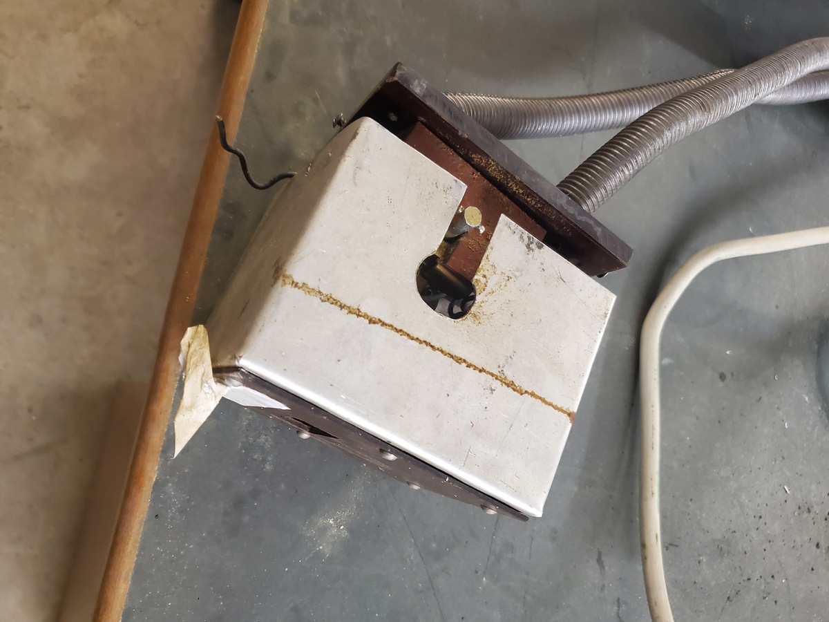

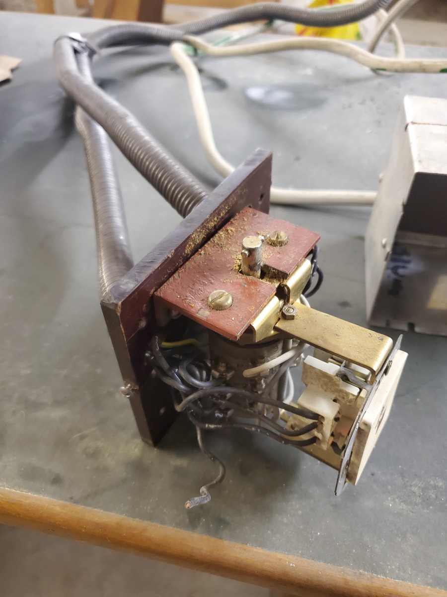

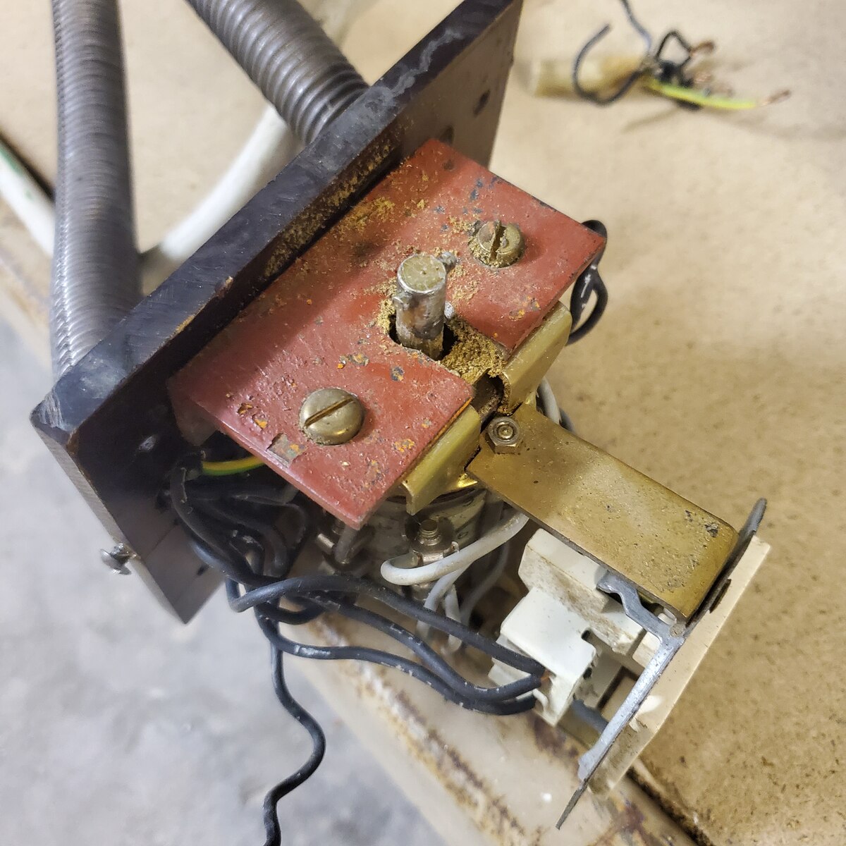

ich habe eine alte (1930er Jahre) Drehmaschine "geerbt". Es ist der alte
selbst gebastelte Schalter dabei, aber ich möchte gerne einen modernen
(Nocken-) Schalter installieren. Nur habe ich leider überhaupt keine
Ahnung, was für einen Schalter ich nehmen soll, weil ich von
Elektrotechnik nicht (mehr) so viel Ahnung habe. Elektrotechnik in
meinem Luft- ud Raumfahrttechnik liegt nun schon dreißig Jahre zurück.
Könnt ihr mir erklären, was für ein Schalter der richtige wäre, also:
0-1, 1-0-2, L-0-R, 0-Stern-Dreieck u.s.w.
und was die Unterschiede sind? Ich weiß leider nicht, was der alte
Schalter bewirkt har.
Anbei ein paar Bilder.
Gruß und Dank

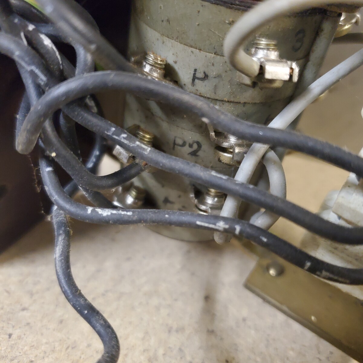

Das wirst du vorher herausfinden müssen, indem du die Leitungen vom
jetzigen Schalter bis zum Motor verfolgst. Und du dabei vielleicht auch
noch den vorhandenen Schalter ausmisst und mit in die aufgezeichnete
Schaltung bringst.
Dazu muss man eigentlich keine große Ahnung haben, ein
Durchgangstester/Multimeter und 1,2 bis 2,0 gesunde Augen sollten
ausreichen.
Gibt es eine mechanische Umschaltung zwischen Rechts- und Linkslauf?
Wenn nein, könnte ein L-0-R-Schalter denkbar sein, um zwischen Rechts-
und Linkslauf umzuschalten.
Eine YΔ-Umschaltung nimmt man, um den Motor mit verringerter Leistung in
Sternschaltung zu starten und dann auf Dreieck mit mehr Leistung
umzuschalten, um Netz und Motor zu schonen. Dafür gibt es aber
mittlerweile automatisierte Umschaltungen.
Wenn du es richtig bequem haben möchtest, könntest du auch den Schalter
durch einen Frequenzumrichter ersetzen, der sich um das alles inkl.
Motorschutz kümmert.

Michael B. schrieb:
> der Schalter von vorne mit
> seinen Stellungen, NATÜRLICH nicht dabei.
Doch. 20260330_181332.jpg (das letzte Bild) zeigt den Schalter von vorn.
Es gibt nur keinen Griff/Knebel/Knauf.

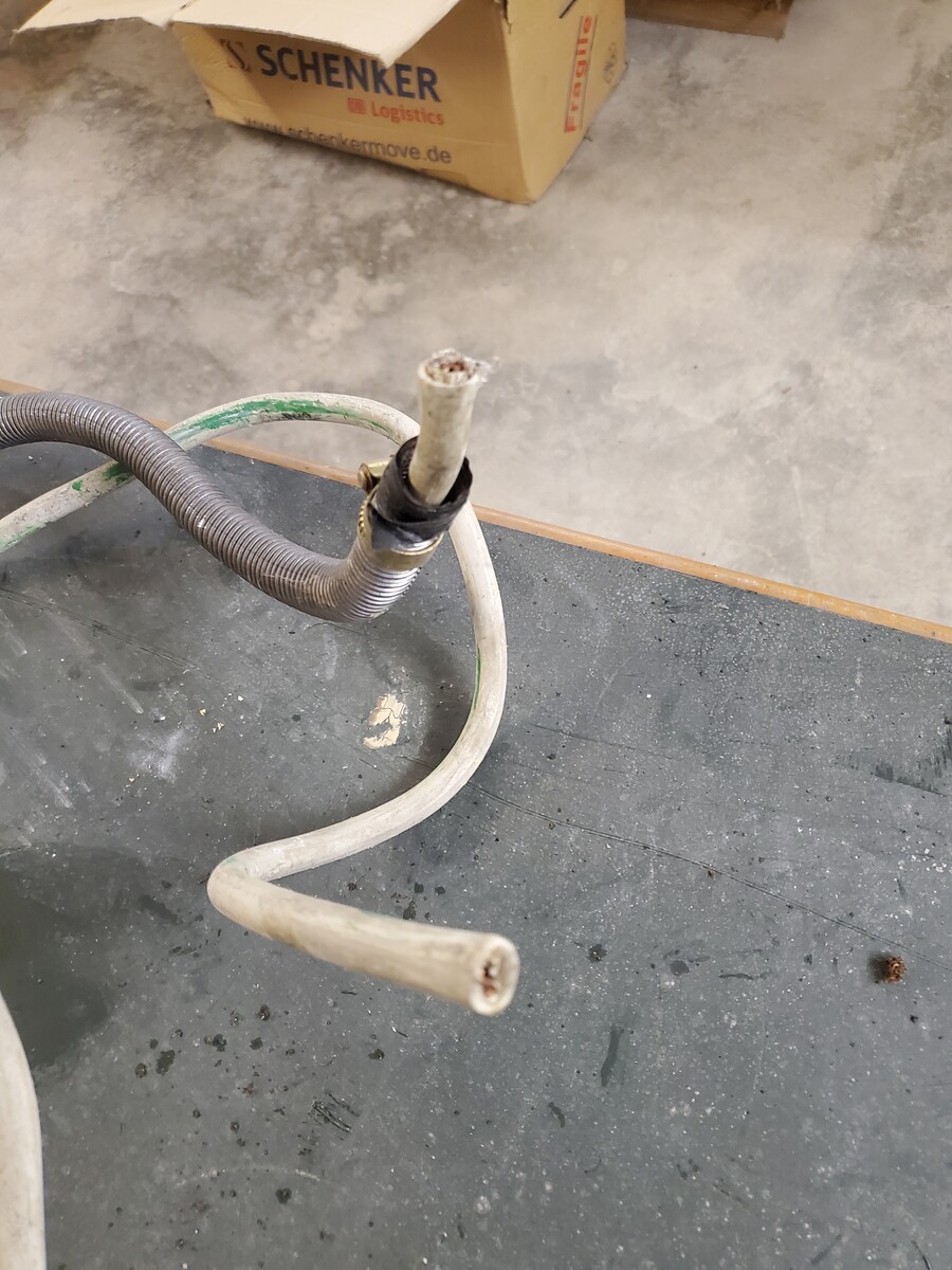

von Kai S. (kaiman37)
vielen Dank schon mal an euch.

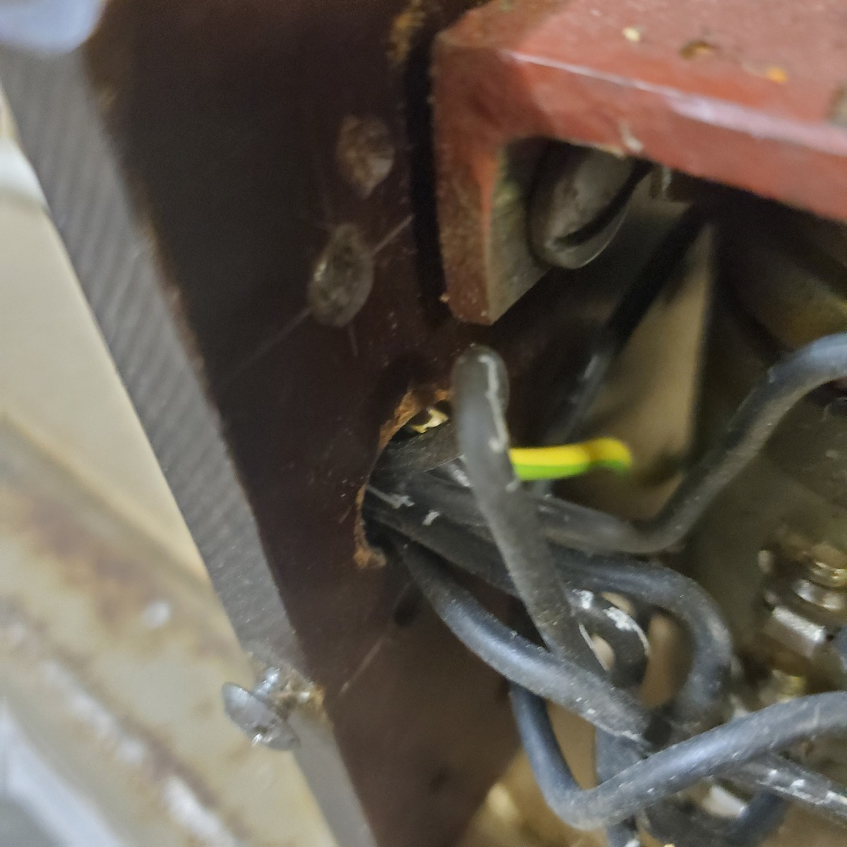

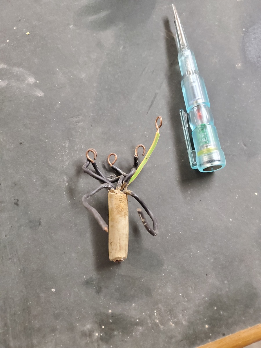

Die Kabel bis zum Motor verfolgen kann ich leider nicht, weil sie schon
gekappt waren, also wirklich durchgeschnitten.
In dem letzten Bild sieht man den Schalter. Die kleine Welle mit den
beiden Zapfen dran. Eine Beschriftung gibt es nicht. Ist ein damals
selbst gebauter Schalter.
Sowohl der Motor als auch das Drehfutter haben verschiedene
Riemenscheiben, über die man die Geschwindigkeiten einstellen kann.
Daher denke ich mal, dass mir ein einfacher Schalter mit nur einer
Geschwindigkeit reicht. Vor- und Rücklauf wäre vielleicht schon ganz
gut.
Was für einen FU würdet ihr empfehlen?
Kai

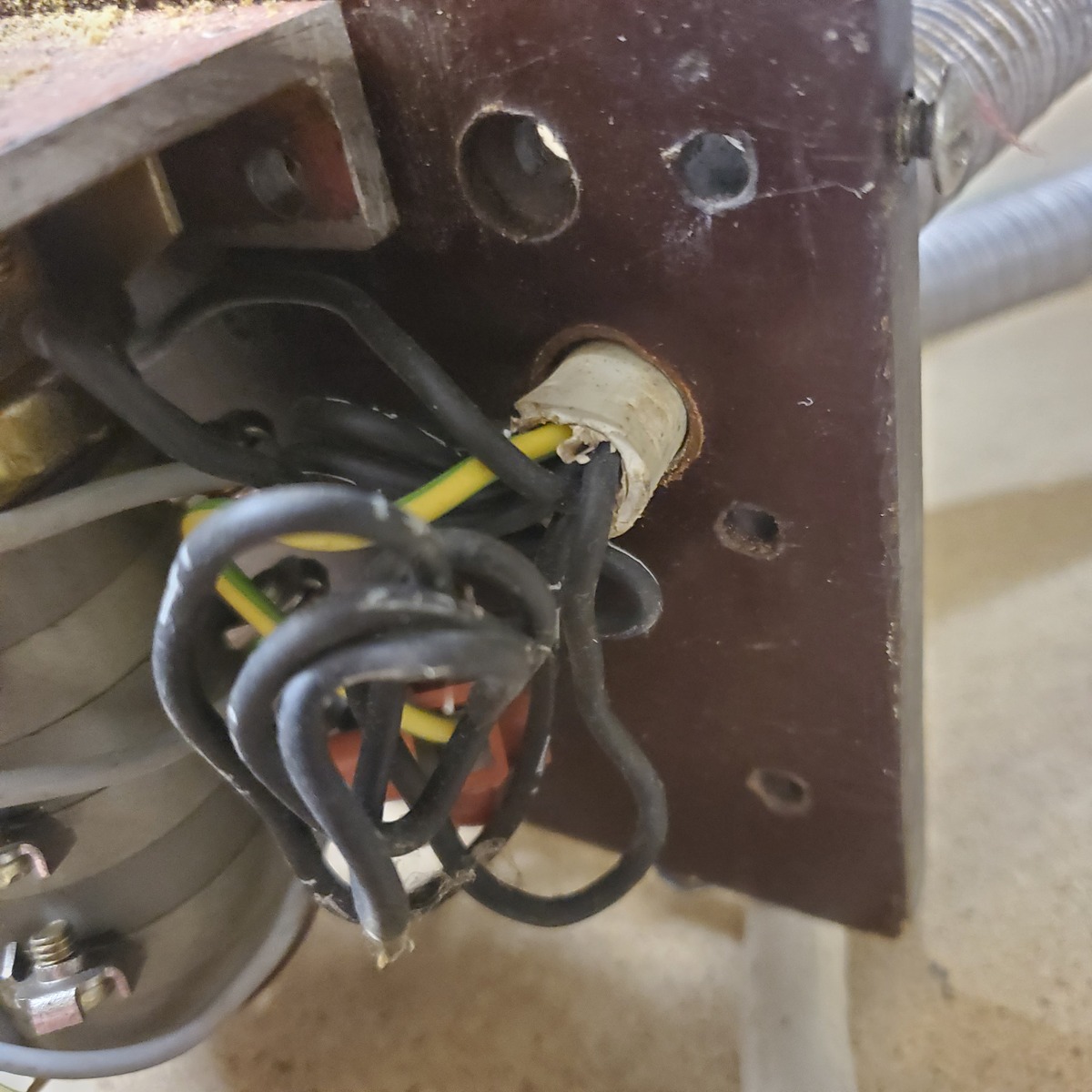

Die Adern sind nummeriert, das lässt sich also einigermaßen
rekonstruieren.

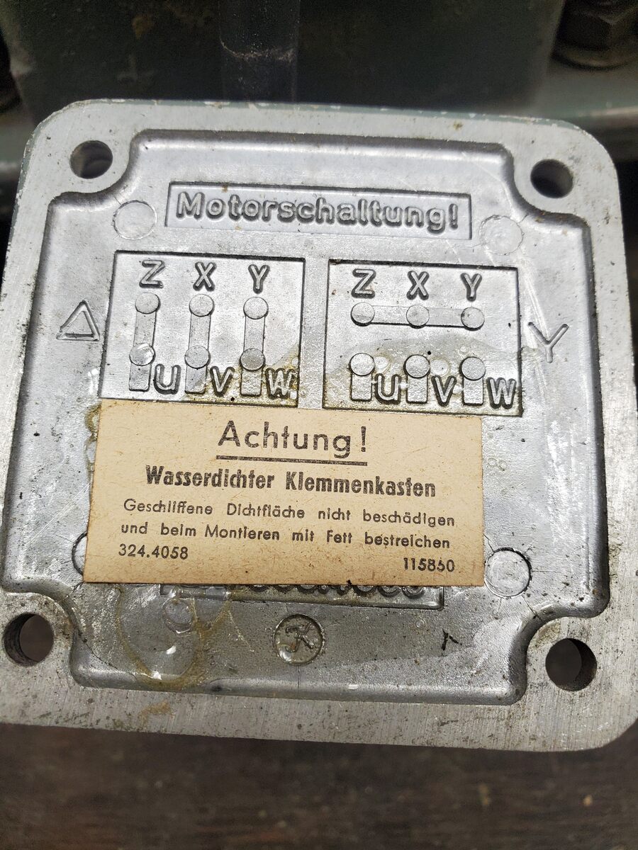

hier noch ein paar weitere Bilder.

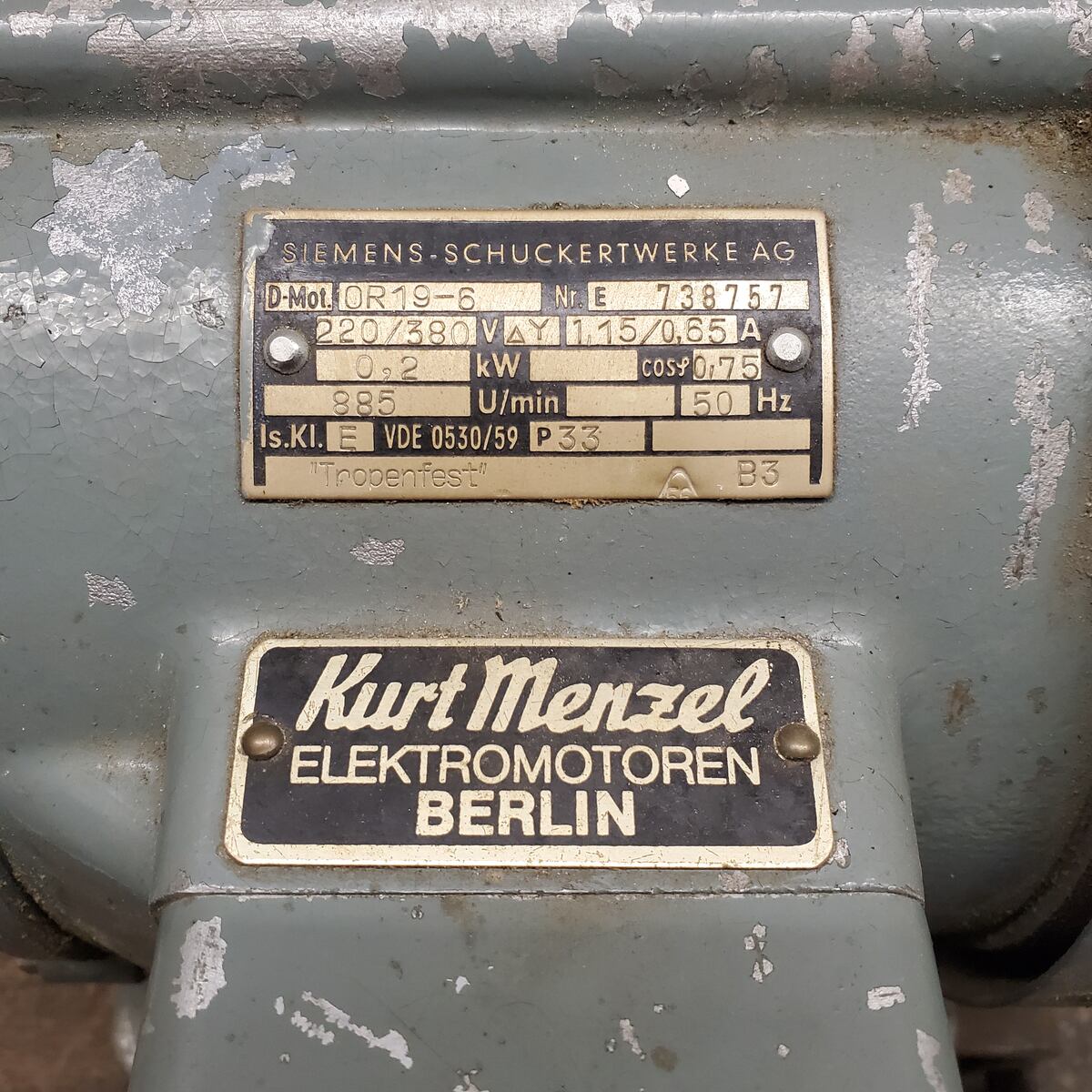

Vergesst den derzeitigen Anschluss. Ein Bekannter hat ihn jetzt einfach
an den normalen Wechselstrom angeschlossen. Aber da hat der Motor kaum
Kraft. Verständlich.
Aber Drehstrom ist vorhanden. Da kann ich ihn anschließen. So wie ich
das sehe, ist der momentan auf Dreieicksschaltung mit den drei Laschen
in der Vertikalen.

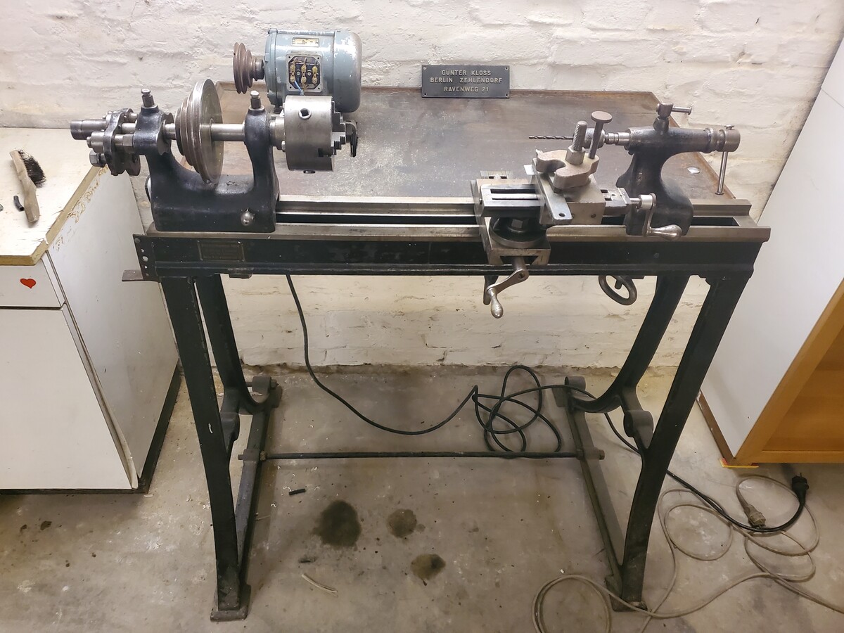

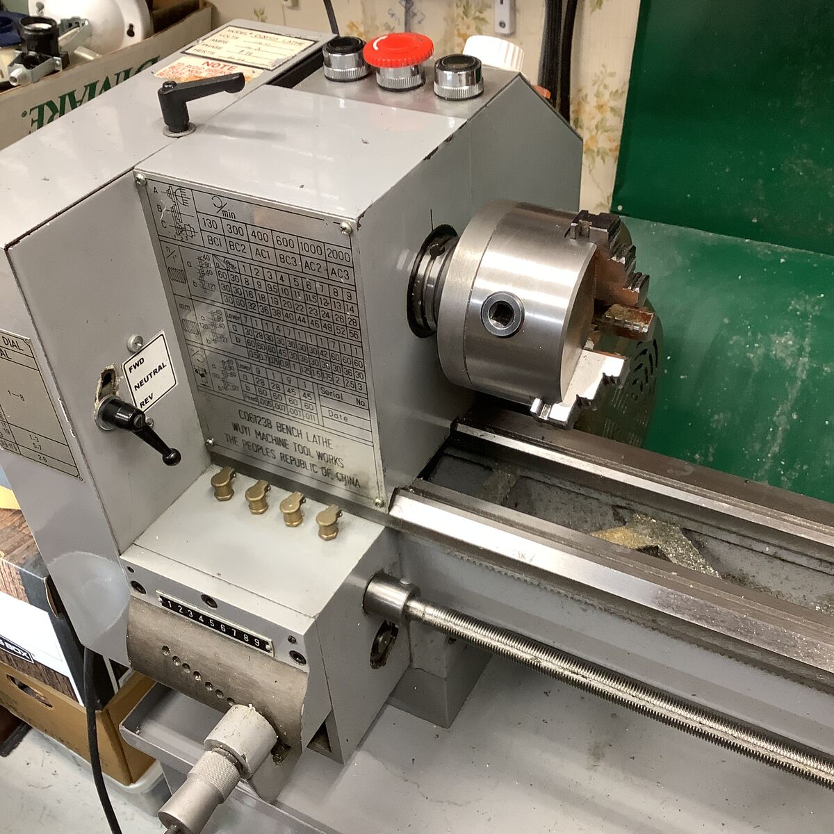

Der Schalter lässt sich immer um 90 Grad drehen bis er einrastet.
Anbei noch ein Bild von der gesamten Drehbank.

von Soul E. (soul_eye)
Also eine Schaltstellung. An und aus.
Ein sehr minimalistisches Setup :-)
Kai S. schrieb:
> Ich hatte gelesen, dass Links- und Rechtslauf sinnvoll wäre, bspw. zu
> Gewindeschneiden. Ergibt für mich auch einen gewissen Sinn.
> Daher die Frage, ob ein L-0-R Schalter nicht ausreicht in der
> Dreiecksschaltung.
Der kleine Motor sollte nicht mehr Anlaufstrom ziehen als ein
Staubsauger. Damit reicht der Polwendeschalter (L-0-R) aus. Einen
Notaus, den Du mit der Hüfte bedienen kannst wenn die Finger im Werkzeug
hängen, solltest Du trotzdem vorsehen.

von Dieter W. (dds5)
Da es sich um eine Mechaniker Drehmaschine ohne Leit- und Zugspindel
handelt, ist ein Linkslauf vermutlich verzichtbar.

Kai S. schrieb:
> Ja, Drehstrom kann ich vom Raum nebenan hinverlegen.
Denk dran den Motor wieder auf Y umzuklemmen!
Ich hatte ja gar nichts umgeklemmt, also die "goldenen" Laschen. Wieso
soll ich auf Y umklemmen? Soll ich den Motor nicht in Dreieck betreiben
für die volle Leistung?
von Nick (b620ys)
Ich will dir nicht die Freude an Deiner ersten Drehmaschine trüben. Ich
hatte auch mal sowas, nur kleiner. Da war ich aber auch kleiner. :-))
Keine Leitspindel,
keine Zugspindel,
keine Schaltwelle,
keine Skalen am Längs- und Planschlitten
keine Skala am Reitstock
-> Eher ein Deko-Stück oder zum Anfertigen von Abstandsröllchen.
Abfällig als "Rundmache" bezeichnet.
Drehrichtungsumkehr ist nur dann sinnvoll, wenn du darauf Gewinde mit
Gewindebohrer oder Schneideisen machen willst. Eine andere Möglichkeit
bietet die Maschine nicht.
Mach einen Ein/Ausschalter dran, einen zweiten zur Drehrichtungsumkehr
(den wirst du kaum benutzen) und ein Notaus.
Alles klar,
klingt logisch. Dann kann ich doch aber auch einen Links-Rechts- und
einen Notschalter verbauen. Oder?
Was ist jetzt mit Stern- und Dreiecksschaltung?
von H. H. (hhinz)
> Wieso
Im Dreieck nur am 230V Drehstromnetz! Du wirst aber 400V Drehstrom
haben.
Ja, ich habe 400V Drehstrom. Der auch für einen Induktionsherd bzw. für
einen Durchlauferhitzer verwendet wird. Und da dann Sternschaltung?
Vergebe ich nicht Spannung und Strom?
von H. H. (hhinz)
> bzw. für
Ja.
Wenn du ihn in Dreieckschaltung ans 400V Netz nimmst, dann entweicht
ratzfatz der magische Rauch.
von Ralf X. (ralf0815)
Dein Induktionsherd verwendet ausschliesslich die Spannungen der Phasen
gegen N, also 230 Volt, bei 400 V würde alles durchknallen.
Die einzelnen Wicklungen Deines Motors sind für 220 V ausgelegt, 230 V
halten sie aber auch aus.
In Dreieckschaltung wprden sie aber 400 V bekommen, also kannst Du den
Motor nur in Sternschaltung betreiben.
von Michael B. (laberkopp)
Also nur ein/aus.
Oje, ohne Zugspindel Leitspindel und Quervorschub -> unnütz
> Gewindeschneiden.
Die Drehbank ist vollig ungeeignet zum Gewindeschneiden.
Investiere besser keinen cent mehr.
Motor an/aus, und als Drechselbank missbrauchen, dafur wohl schnelleren
Motor besorgen.
von Nick (b620ys)
Quervorschub? Wasndas?
**Relativ** unnütz. Für Distanzhülsen sicherlich nutzvoll/verwendbar.
Auch noch für Abstandshalter.
Sobald man gezielt einen Durchmesser drehen will, wirds spannend, da die
(verschlissenen?) Schlitten keine Skalen haben.
Eher lustig ist der Knebel am Reitstock.
Aber ich weiß ja nicht, was der TO damit vorhat. Nachdem Werkzeug und
Zubehör dabei ist, sind die Folgeinvestitionen wohl überschaubar
(hoffentlich). Mir persönlich wäre der FU schon zu viel, ausser ich
hätte was passendes rumliegen.

von Uwe B. (uwebre)
Ein schönes Stück Geschichte. Der Elektromotor gehört eigentlich nicht
dazu, original wurde die Maschine per Fußwippe angetrieben. Wie Omas
Nähmaschine.
Hier ein Bild wie das ursprünglich ausgesehen haben wird:
https://upload.wikimedia.org/wikipedia/commons/d/dc/2016_09_30_Drehbank_mit_Fu%C3%9Fantrieb_IMG_1858_paint.JPG
Ohne Skalen ist die Drehe eigentlich (bei heutigen Ansprüchen) kaum
sinnvoll nutzbar, für einfachste Teile oder als Drechselbank.
Überlegungen bez. Rechts / Linkslauf sind overkill, Gewinde kannst du
mangels Leitspindel eh nur mit Gewindeboherer oder Schneideisen
fertigen. Dann setzt du das Gewinde auf der Maschine nur grade an und
machst den Rest am Schraubstock auf der Werkbank.
Investieren würde ich nicht viel, als Schalter so einen Kombischalter
wie sie typisch an Hobbykreissägen verbaut sind. z.B. den DZ08-3 aus dem
Bücherhaus. Ist natürlich ein nicht artgerechter Fremdkörper, aber das
ist ja schon der Motor.
Besser aufgehoben wäre die schön erhaltene Maschine in einem Museum oder
einer Ausstellung.
Uwe

> ihr seid natürlich Spezialisten.
Wit haben wenigstens eine Drehmaschine und arbeiten damit, du offenbar
nicht.
Der TO soll sich eine kaufen wie
https://www.kaufland.de/product/531547869/ (es gibt auch Angebote mit
inkludiertem Vierbackenfutter, die wären vorzuziehen)
alleine der 38mm Durchlass ist so wertvoll dass ich meine RC6123B-500
dafür verkaufen würde, wenn ich sie nicht mit einer ELS umgebaut hätte
(und laut Werbung ist es sogar eine CNC Drehbank, ob man das nachfordern
kann ?)

von Stephan S. (uxdx)
Das ist von der Grösse und dem Aufbau her eine typische
Feinmechaniker-Drehbank, auch der ehemalige Fussantrieb und die
Motorleistung von 200 Watt sprechen dafür. Drehstrom ist dafür natürlich
Overkill.
Was mich am Motor stört ist die Drehzahl von knapp 1000 U min, die
Keilriemenscheiben lassen eine maximale Drehzahl von 1500 U min an der
Spindel vermuten. Um auf höhere Schnittgeschwindigkeiten für kleine
Durchmesser (Feinmechaniker!) zu kommen wäre ein Motor mit höherer
Drehzahl interessant, notfalls kann man dann mit den vorhandenen
Scheiben runterregeln.
Da würde ich aber keinen Drehstromer mit FU verwenden, sondern einen
sog. "Nähmaschinenmotor", z.B. https://www.ebay.de/itm/366299341985, die
550 Watt sind zwar etwas viel, aber die Motoren lassen sich gut regeln
und man hat auch bei niedrigen Drehzahlen noch Durchzug. In der
Zerspanungsbude finden sich zahlreche positive Berichte darüber z.B.
https://forum.zerspanungsbude.net/viewtopic.php?f=43&t=61494

> Der gezeigte Motor hat 0,2 KW, da ist eine Stern/Dreieckschaltung
> wohl nicht von Nöten!
Nach den Angaben auf dem Typenschild ist der Motor für das
Stern-Dreieck-Anlassverfahren NICHT geeignet.
Zumindest nicht am normalen 400V Drehstromnetz!
Bei zwei Spannungsangaben auf dem Typenschild gibt die kleinere Spannung
die maximale Strangspannung an, für die der Motor gebaut ist!
Die Aufgabe des Elektrikers ist, zu entscheiden, wie dieser Motor - mit
diesen Typenschildangaben - an das vorhandene Dreiphasen-Spannungsnetz
anzuklemmen ist.
Hier beträgt die maximale Strangspannung des Motors 230V, d.h. der Motor
darf NUR im Stern (Y) geschaltet werden!

Tatsächlich wäre der Aufwand solcher Spielerei (nichts anderes wäre das)
sehr überschaubar.
Wie ich dem Bild der Maschine entnehme sind Schwalbenschwanzführunngen
verbaut.
Zwei Schrittmotoren (evtl mit Getriebe) mit Steuerungen, 4
Zahnriemenräder und Zahnriemen und etwas Flachstahl. Einen alten PC mit
Druckerport noch.
Endschalter sind Luxus.
(Nick, ich verstehe daß deine Ansprüche höher liegen, hier geht es um
Spielerei)
Allerdings gibt es vermutlich das bekannte Henne / Ei - Problem.
Bei mir in der Werkstatt wäre das ein fröhlich vor sich hin pfeifender
Bastelsonntag ;--)
Uwe

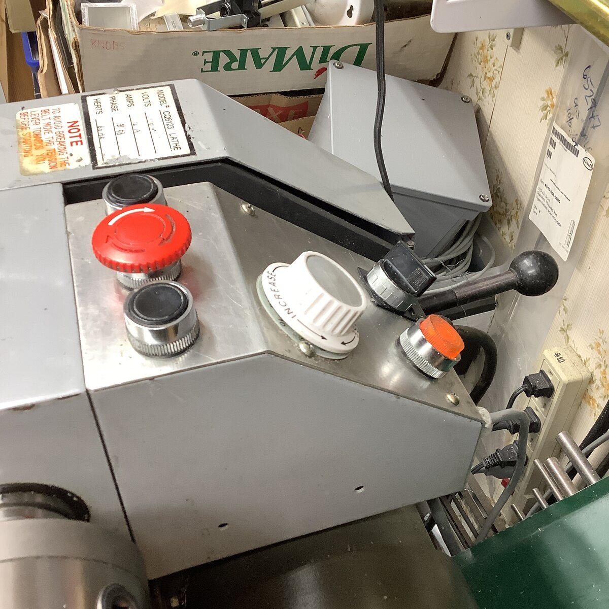

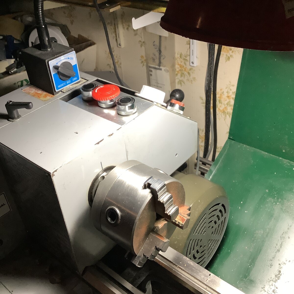

von Gerhard O. (gerhard_)
Moin,
Falls es Euch interessiert, sind hier meine Erfahrungen:
Mein Rat wäre auf VFD Drive umzustellen. Vor rund 20 Jahren stellte ich
um. Der Wand montierte Frequenzumrichter erlaubt einen 10:1 Bereich der
Drehzahl. Der FU wird von 120V 60Hz gespeist und kann Dreiphasen Motoren
bis zu 1.5KW betreiben. Der Motor ist ein 240V Drehstrom Typ der 1200W
Leistungsklasse. Siehe die Bilder des Anhangs. Das Kabel zwischen Motor
und FU ist abgeschirmt um EMV zu verringern. Mittelwellen Radiobetrieb
ist in unmittelbarer Nähe etwas beeinträchtigt.
Ich parametrisierte den FU wie gezeigt für Druckknopfbedienung und
Notschalter Betrieb.
Zur Bedienung entfernte ich die alte Schalter Einrichtung und
fabrizierte eine neue gewinkelte Frontplatte mit einem Notausschalter
mit Verrieglung und Druckknopf-Bedienung für Vorwärts- oder
Rückwärtsbetrieb. Die FU-Steuerung erlaubt sofortige sanfte Umschaltung
der Drehrichtung. Man muß also nicht warten bis der Motor zum Stillstand
kommt. (Ist toll zu beobachten) Der große weisse Knopf hinter den
Bedienungselementen stellt die Drehzahl mit einem Poti ein. Dahinter ist
der Hauptschalter für den FU und Netz Kontrollampe.
Bis jetzt hat die Anlage vollkommen störungsfrei funktioniert und bin
sehr zufrieden. Die Motorgröße ist kein Luxus, weil der erzielbare
Drehmoment bei niedrigen Drehzahlen doch geringer ausfällt. Notfalls muß
man die Riemenübersetzung umstellen, wenn man viel Kraft braucht. Da ich
aber hauptsächlich Alu und Kunststoffe bearbeite, reicht der
Einstellungsbereich für die meisten Arbeiten aus und der
Poti-Einstellbereich ist für die meisten Arbeiten ausreichend.
Was die eigentliche Drehmaschine betrifft, erweiterte ich sie durch
Einbau eines selbst gefertigten Drehrichtungsumschalter and der rechten
Wand des Räderhauses. Ferner stellte ich die Standard Schraubenschüssel
Reitstock Arretierung auf Kammm-Aktion Arretierung um. Auch der Sattel
kann mit einem Hebel arretiert werden. Die übrigen Änderungen sind aus
den Bildern ersichtlich.
Diese Drehbank ist für meine Ansprüche ausreichend. Allerding muß man
mit Bedacht arbeiten, wenn man große Kräfte braucht. Ich hoffe es hat
Euch interessiert.

Eine Frage noch: da die Montage eines geschlossenen "Endlos-"
Keilriemens schwierig würde (siehe Bild von der Lagerung des Futters),
habe ich sowohl einen offenen PU-Keilriemen und einen offenen
Lochkeilriemen mit Verbindungsplatten bestellt. Letzterer ist einfach zu
verbinden.

Nach dem Typenschild ist der Motor für eine Dreieckschaltung nicht
geeignet, warum auch immer die Klemmbrücken so verschaltet sind?
Eine einfache Googlesuche sollte Klarheit bringen!

von H. H. (hhinz)
Möglicherweise für Steinmetzschaltung. Hatte dann so richtig wenig
Leistung...
Oder er war zuletzt an einem 230V Drehstromnetz in Betrieb, gabs ja in
DE noch bis vor einigen Jahren ein paar wenige.

von H. H. (hhinz)
Kai S. schrieb:
> Ist es nicht möglich, dass es damals und auch später 220V
> Drehstrom gab?
Natürlich gabs das mal.
Ist doch aber völlig egal. Du hast 400V Drehstrom, und da muss der Motor
unbedingt in Sternschaltung geklemmt werden.
wenn ich das Typenschild (220V/380V) auf dem ersten meiner Bilder
richtig verstehe, dann zöge der Motor in der Dreiecksschaltung 1,15A und
in Sternschaltung 0,65A.
Warum kann der Motor nicht mit Dreieck betrieben werden? Ich stehe auf
dem Schlauch.
Wenn Du von 400V Drehstrom sprichst, einst Du damit die 400V, die sich
insgesamt durch die drei Phasen ergeben, oder was?

Mein Hinweis/Ratschlag: dann lege die Klemmbrücke am Klemmbrett in
Sternschaltung, ansonsten wird der Motor Schaden leiden oder
vorgeschaltete Sicherungselemente werden auslösen.

von Manfred P. (pruckelfred)
Dir kommt nicht die Idee, dass die drei Angaben jeweils zusammen
gehören?
(220-Dreieck / 380-Stern)
