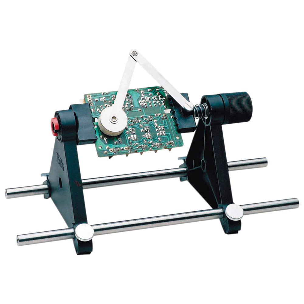

Hallo liebe Leute!
Ich löte ja wirklich gerne Lochrasterplatinen und verdrahte alles händisch mit Silberdrähten, das entspannt mich und mir gefällt dieses Handwerk.
Doch ich habe immer wieder Probleme, die von der Bestückungsseite durchgesteckten Bauteile zu fixieren, damit sie mir beim Umdrehen (um sie zu Löten) nicht durchfallen. Vorallem wird es dann noch schwieriger, wenn man unterschiedlich hohe Bauteile hat und niedrigere Bauteile daneben positioniert.
Wie macht ihr das? Kontakte umbiegen finde ich ist die "Bauernmethode". Mit Klebeband fixieren geht auch nicht durch die starke Hitzeentwicklung (bei kleinen Bauteilen wie Widerstände).
Ich bin gespannt!

Genau so mache ich das, wenn ich nicht gerade mit einem Finger das Bauteil hochdrücke.
Die Luxusvariante wäre wohl einer dieser Bestückungsrahmen, die das Bauteil festhält (das Produktfoto ist so natürlich Schwachsinn). Man muss dann nur die Reihenfolge von niedrig nach hoch beachten.

Taschentuch drunter,
Bauteil einstecken, Platine umdrehen auf den Tisch legen nachjustieren und dann erst löten
Bauteil durch stecken, Draht um einen der Anschlußdrähte wickeln
zwei Bauteile in ein Loch rein, z.B. bei TO92-Transistoren und Widerstand
von hinten fest halten mit dem freien Finger
Draht umbiegen in Richtung zum nächsten Bauteil, das angelötet werden soll.
Je nach Konstellation eine dieser Varianten. Und Zeit hat man mehr als genug, wenn man ein Einzelstück auf Lochraster aufbaut.

Bauteile gleicher Höhe in Platine stecken, Schaumstoffplatte draufdrücken, umdrehen, löten.
Mit den flachsten Bauteilen anfangen.
Funktioniert unabhängig von der Art der Platine.
Hohe und schmale Bauteile wie z.B. stehende Keramikkondensatoren o.ä. löte ich zunächst mit nur einem Pin ein, kontrolliere dann die Lage, richte sie gegebenenfalls aus und löte dann erst die restlichen Pins an.

Mit einem teuren Bestückungsrahmen PCSS (PCSA, Astrofix...). Gibt es in verschiedenen Größen: https://astonshop.de/de/Bauteilvorbereitung---Leiterplattenbearbeitung---KERN---Bestueckung---Handling/Handbestueckung/Bestueckungsrahmen-1506/ https://www.ideal-tek.com/public/doc/PCSA-N_leaflet_Ideal-tek.pdf
Platinen zwischen die verschiebbaren, gefederten und genuteten Leisten einhängen. Bauteile bestücken, erster Durchgang alles bis so 5mm Höhe. Abdeckung mit Schaumstoff einhängen und Anpressdruck justieren. Alles im Drehgelenk wenden. WICHTIG: dabei unbedingt aufpassen, dass sich der Anpressdeckel keinesfalls aus der Schnapphalterung löst, denn dann falle die Bauteile raus!!! Jetzt der erste Lötdurchgang. Dann Wenden, Deckel ab, die hohen Bauteile bestücken, Deckel darauf und Anpressdruck korrigieren, wenden, löten, zu lange Bauteilebeinchen abschneiden.
Hält viele Jahrzehnte, muss man gebraucht günstig kaufen, ggf den Schaumstoff erneuern. (Vor 50 Jahren waren die Modelle schwarz lackiert) Beitrag "Bestückungsrahmen PCSS / 4"

Spezielle Bestückungsrahmen für THT Technik haben Kissen aus Silikonschaumstoff, die mit einem Deckel auf die komplette Platine gepresst werden, und die Bauteile niederhalten. Die Kissen können auch etwas Temperatur aushalten. Ok, ein kleiner Widerstand direkt neben einem dicken Elko ist dann trozdem problematisch. Und das zeigt, dass man schon beim Entwickeln einer Platine das geplante Fertigungsverfahren berücksichtigen muss.

Ich stecke Bauteile mit langen Anschlußdrähten durch die Löcher, biege sie leicht um und schneide den Draht innerhalb des Lötpunktradius ab. Dann wird min. ein Pin angeheftet.
IC-Fassungen und andere kurzpinnige Bauteile werden festgehalten und mit 1-3 Pins angeheftet.
Wenn dann die meisten Bauteile an ihren Platz sitzen, wird richtig gelötet.

Als ich noch viel mit THT gearbeitet habe fand ich den Bestückungsrahmen mit Schnellwendevorrichtung und Abdeckplatte von Berstein immer recht praktisch - https://www.bernstein-werkzeuge.de/produkte/produktdetails/9-270-esd-esd-platinenhalterung-kugelgelenk-kombination-vario
Ist halt nicht ganz günstig.

Ich mache das seit 60+ Jahren ganz einfach so:
1- Ich stecke das Bauteil rein und schmiere einen einzigen der Pins mit dem Lötkolben und ganz wenig(!) Lötzinn provisorisch fest. Kann ruhig eine "kalte" Lötstelle sein - egal.
2 - Nun habe ich die zweite Hand frei (muss kein Lötzinn mehr halten), erhitze die Schmierstelle nochmal etwas und drücke dabei von der Bestückungsseite aus auf das Bauteil, das rutscht dann in die Solltiefe und sitzt dort nach dem Erkalten gleich wieder fest.
3 - Nun kann ich in Ruhe alle anderen Pins normal löten, das Bauteil sitzt ja unbeweglich.
4 - Den allerersten, nur provisorisch festgeschmierten Pin löte ich ganz am Schluss richtig nach.
