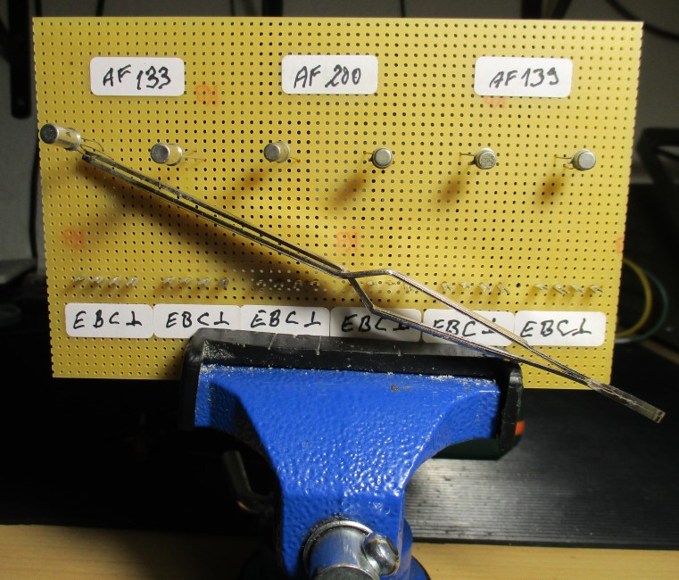

Für Ge-Transistoren ist das aber unnötig. Den Transistor
an seinen Drähten beim Löten mit einer breiten Pinzette
festzuhalten hat bei mir immer gereicht.
Gruß, Gerhard
Gerhard H. schrieb:
> Den Transistor
Ja, denke auch. Die ungeregelten Lötkolben seinerzeit hatten sicherlich
deutlich höhere Leerlauftemperaturen an der Spitze als unsere geregelten
Lötstationen heute.

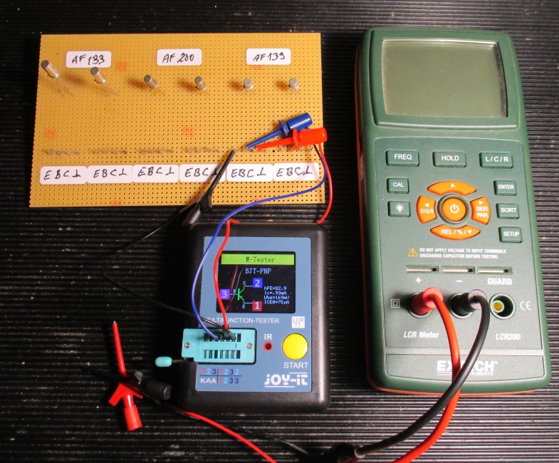

von Michael H. (emha)
Danke, Gerhard O., für deine ausführlichen Beschreibungen deiner
Lötarbeiten mit deiner Lötstation Hakko FX888D. Ich habe nun selbst mit
meinen Lötarbeiten begonnen. Das heisst, zur Zeit habe ich nur die mir
erforderlichen Lötfahnen auf einer Lochrasterplatine angepint (siehe
Bild).
Morgen werde ich die elektrischen Messwerte der drei
Germaniumtransistorentypen vor dem Einlöten ermitteln. Ich habe mir dazu
3 Transistortypen ausgesucht: AF201 und AF202 mit einem TO-1-Gehäuse und
einem AF139 mit einem TO-72-Gehäuse.
Mit dem Ferntermometer ILT-600-ST von Stahlwerk habe ich leider keine
befriedigenden Ergebnisse erzielen können. Während an meiner Lötstation
WECP-20 von Weller eine Temperatur von 350°C eingestellt ist, habe ich
mit diesem Fernthermometer lediglich eine Temperatur von max. 230°C
ablesen können. Ich glaube, dass die lokale Hitzefläche des Lötkolbens
für das Fernthermometer einfach zu klein ist, um ein befriedigendes
Ergebnis ablesen zu können.
Weiteres dazu später ...

Ach ja, zur Wärmeableitung werde ich mal eine relativ grosse
Kreuzpinzette ausprobieren. Als Alternative zu einer Flachzange.

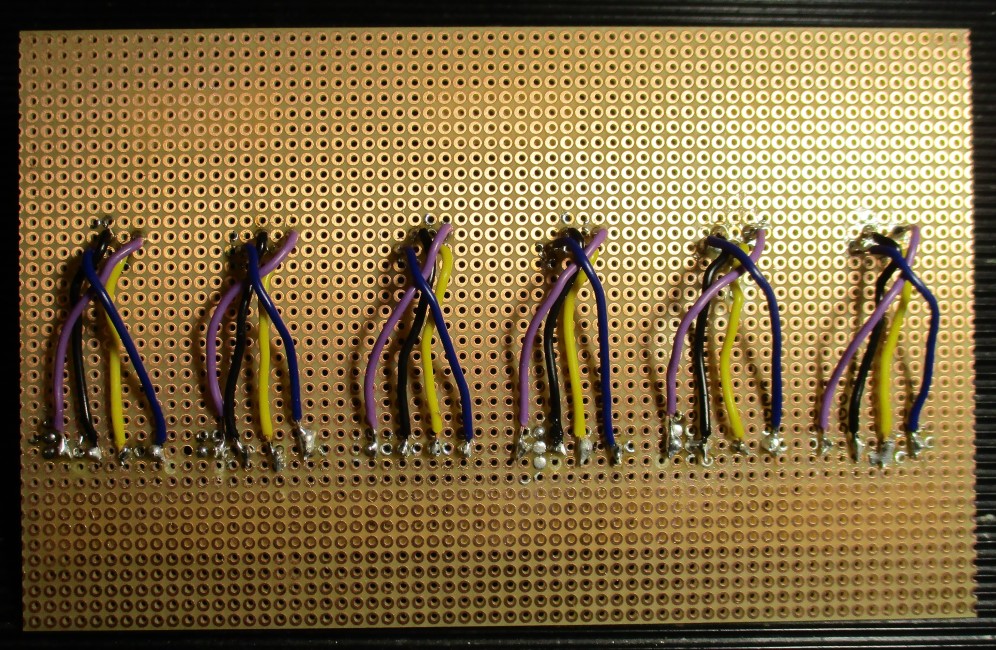

von Johannes F. (jofe)
Michael H. schrieb:
> die mir
Wozu eigentlich diese Lötfahnen?
und
> Nur 3 mm stark? Ob das reicht?
Zum schnelleren und einfachen Nachmessen der wichtigsten Eigenschaften
der Germaniumtransistoren habe ich diese Lötfahnen auf der
Lochrasterplatine vorgesehen. Momentan nur mit Lötzinn angepinnt.
Also, wie ich schon sagte, werde ich drei Ge-Transistortypen AF201,
AF202 und AF139 auf dieser Lochrasterplatine verlöten. Ein Bauteil mit
bismuthaltiger Lötpaste mit einem Heissluft-Lötkolben und dagegen ein
Bauteil mit der herkömmlichen Löttechnik, allerdings dann mit einem Lot
Sn99,3Cu0,7. Mal schauen, wie weit ich mit diesen bleifreien Lötzinn
(und nur das kommt bei mir noch in Frage) die Löttemperatur senken kann!
Ich erkenne halt den Sinn dieser Lötfahnen nicht. Warum verlötest du die
Transistoren nicht einfach ganz normal von unten an den Lötaugen? Diese
wackeligen Lötfahnen müssen ja beim Verlöten selbst noch fixiert werden,
zusätzlich zum Transistor, und ich kann mir nicht vorstellen, dass dies
dem Ziel der ganzen Sache zuträglich ist.

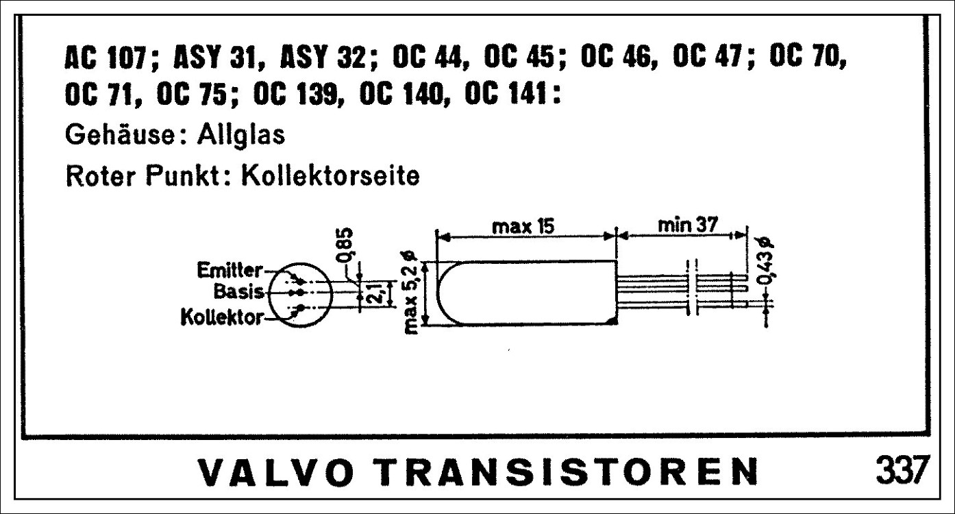

Bei meinen Messungen der elektrischen Werte meiner Germaniumtransistoren
fehlten mir des Öfteren die Bezeichnungen der Anschlussdrähte aus den
fehlenden Datenblättern. Darum habe ich mal 2 Dateien hochgeladen, die
jeweils das Anschlussschema der gängigsten Germaniumtransistorfamilien
zeigt.
Naja, das Pinout ermittelt einem heutzutage ein gängiger Bauteiltester
einfach so ("AVR-Transistortester" aus diesem Forum und dessen viele
Nachbauten). Es gibt natürlich noch mehr verschiedene Pinouts, die Basis
in der Mitte zu haben, rührt aus dem ursprünglichem Transistoraufbau mit
den zwei einlegierten Indiumperlen für Emitter und Kollektor. Ich hätte
hier beispielsweise noch ГT322, die E-B-C-S haben mit vier Drähten.

Und so nebenbei: Was das Pinout der Ge-Transistoren betrifft, sind diese
Dateien auch eigentlich mehr für meine persönlichen Dateien bestimmt.
Für meine wenigen Germaniumtransistoren, die ich mir nur der alten
Fachbücher wegen angeschafft habe, sind diese Dateiangaben der Pinouts
für einen schnellen Überblick völlig ausreichend.
Recht herzlichen Dank an alle, die ihr mir mit konkreten Antworten für
meine eingangs gestellte Frage helfen konntet.
Mein Fazit aus alledem:
Eine Heissluft-Lötstation brauche ich für die THT-Technik nicht. Sie ist
wirklich nur was für die Oberflächenmontage, sprich: SMD. Lediglich für
Schrumpfschläuche werde ich wohl noch diese Lötstation verwenden.  Das
Kollophonium macht hier ebenso keinen Sinn, weil das Flußmittel erst
beim Erhitzen flüssig wird. Auch die bismuthaltige Lötpaste, die mit
einer Löttemperatur von 240°C arbeitet, ist nur etwas für SMD-Bauteile,
weil eben die Lötpaste beim Erhitzen dünnflüssig wird und sich überall
hin verteilt, nur nicht da, wo man sie wirklich braucht.
Gut ist, immer ein Flußmittel zur Hand zu haben. Als Flußmittelgel aus
einer Spritze und auch als flüssiges Flußmittel, welches man mit einem
Pinsel großflächig verteilen kann. Darauf achten, dass diese Flußmittel
die Bezeichnung "No Clean" haben, denn nur dann sind die darin
enthaltenen Substanzen säurefrei und somit nicht korrosionsfähig.
Bei der Montage meiner Lötfahnen werde ich zukünftig nur noch Schlitze
mit einer Nadelfeile in die Platine feilen.  Kreisrunde Bohrlöcher
führten zu dem Ergebnis, dass entweder die Lötfahnen beim Löten
rausrutschten oder die Drähte nicht eng genug an der Lötfahne anlagen.
Das war wirklich ein unnützes Gefummel mit diesen Lötfahnen.
Ich habe ein einfaches und somit preiswertes Lötzinn benutzt mit der
Zusammensetzung Sn99,3Cu0,7. Damit konnte ich bei 320°C zügig löten.
Mein derzeitiges Lötzinn hatte noch die Zusammensetzung Sn95,5 Ag3,8
Cu0,7 und erwartete 350°C zum zügigen Löten. Das ist allerdings für ein
Germaniumhalbleiter, wie z. B. die Transistoren, definitiv zu heiss, und
das muss nicht sein. Zur Wärmeableitung benutzte ich eine Kreuzpinzette.
So hatte ich beide Hände frei, für das Halten des Lötkolbens in der
einen Hand und den Lötzinn mit der anderen Hand.
Ja dann, also nochmals recht herzlichen Dank an euch allen, die ihr mir
mit euren Antworten helfen konntet.
Meine Rede. Lötfahnen hatte man früher mal genommen, wenn man unbedingt
von oberhalb der Platine Kabel anlöten musste, weil man unten nicht mehr
rankam.
Für alles andere, so auch bei deiner Lochrasterplatine, sind die absolut
unnütz.
Wenn du eh die Wärme oberhalb der Lötstelle ableitest, ist die
Löttemperatur doch ziemlich unkritisch. Höhere Temperatur ermöglicht
wesentlich schnellere Lötvorgänge, was die Wahrscheinlichkeit stark
verringert, dass krititsche Temperatur am Halbleiter ankommt.
Das wurde aber auch schon x-mal von mehreren Usern hier geschrieben.
