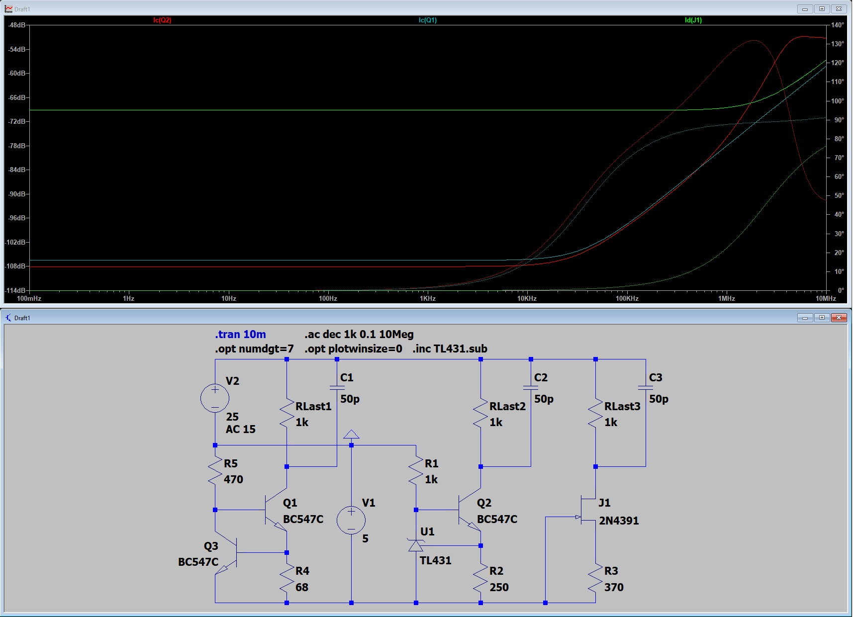

für den Kathodenzweig eines NF-Differenzverstärkers möchte ich eine
Konstantstromsenke einsetzen. Der Differenzverstärker soll als
Phasensplitter eingesetzt werden, somit wird einer der beiden Eingänge
auf Masse gelegt. Für eine bestmögliche Amplitudensymmetrie der
Ausgangssignale ist ein möglichst hoher dyn. Ri des Kathodenzweiges
notwendig. Auf eine manuelle Symmetrierung soll verzichtet werden, der
hohe Ri der Konstantstromsenke muss "ausreichen".
Als Bandbreite strebe ich 10Hz - 50kHz (-1dB) an. Die Spannung am
Kathodenzweig ggü. Masse liegt statisch bei etwa 9V, dynamisch bei max.
Aussteuerung zwischen 1V und 18,5V. Eine negative Hilfsspannung von -5V
(nicht veränderbar) verhindert zu geringe Uce-Spannung und damit
sinkenden Ri der Konstantstromsenke. Der Strom der Konstantstromsenke
soll 10mA betragen, kann statisch (z.B. Temperaturdrift) aber problemlos
zwischen 9mA und 11mA liegen. Gehäuse ist eigentlich egal, kleine
THT-Gehäuse wie TO-92 oder TO-18 sind bevorzugt, SMD bis kleinstens
SOT-23 geht ebenfalls. Eine Konstantstromsenke mittels OPV und MOSFET
halte ich für den geplanten Zweck als zu aufwendig.
Themen wie Temperaturkoeffizient sind nicht von vordergründiger
Wichtigkeit. Hauptpunkt ist ein möglichst hoher und bis min. 50kHz
konstanter Ri.
Ich bin bei 3 Topologien gelandet:
- JFET mit 2N4391
- Ube mit 2x BC547C
- TL431 mit BC547C
Ube und TL431 mit BC547C haben zwar sehr hohe Innenwiderstände,
verlieren aber schon ab 10kHz an Innenwiderstand. Die Konstantstromsenke
mit 2N4391 bietet eine deutlich höhere Bandbreite bis >100kHz, aber
einen deutlich geringeren Innenwiderstand.
Folgende Fragen ergeben sich für mich, die ich gerne mit euch besprechen
möchte:
- wie kann ich den Ri der JFET-Konstantmstromsenke erhöhen?
Kaskode-Schaltung?
- wie kann ich die Bandbreite der Ube- oder TL431-Konstantstromsenke
erhöhen? HF-Transistoren?
- gibt es Topologien von Konstantstromsenken, die eventuell besser
geeignet sind für den angedachten Anwendungszweck?

Ube konstantstromquelle ist mit ca. -2mV/K stark temperaturabhängig.
Zusätzlich streut Ube um +-100mV. Ohne konstante Temperatur und mit poti
ist das eher eine wanderstromquelle.
Fürn Jfet gilt das gleiche. Hab ich noch nie verwendet, da min. +-10%
toleranz - ohne temperatur.
Tl431 Stromquelle funktioniert gut. Eventuell transistor durch fet
ersetzen, dann verschwindet der fehler durch Basisstrom.
Zum Ri: cascode schaltung verwenden (Bjt oder Fet), dann wirkt die
spannungsanderung nicht auf den steuereingang/regelung. Wichtig für
höhere frequenzen.
Eine Möglichkeit wäre auch ein stromspiegel. Am besten wilson 4
transistor Spiegel. Ich glaub der hat den höchsten Ri.
Degeneration-Widerstände vorsehen und matched transistor verwendeten
(e.g. BCM847DS). Für höhere spannung cascode nutzen.

Was auch immer da simuliert wurde und uns das Bild zeigen möchte:
Es geht hier sicherlich um einen "differentiellen" Innenwiderstand der
favorisierten Stromquelle.

von Jobst M. (jobstens-de)
Verbinde mal den Sense-Anschluss von Deiner TL431 nicht mit dem Emitter,
sondern mit der Basis. Dazu noch eine Kapazität über die TL431.
Wie wirkt das?
> konstanter Ri.
Durch eine einfache Kompensation, siehe Anhang. Der Innenwiderstand
steigt damit um ~35dB. Dieser Trick funktioniert auch bei den anderen
Schaltungen.
Die Signalquelle für die Transient-Simu ist 20Vdc+-10V 1KHz Sinus.
Glaube der TO will dafür JFET verwenden, weil die Schaltung rauscharm
werden soll. In dem Falle muss alles von der Schaltung mit der Regelung
auf der Sourceseite sitzen.
> Schaltungen.
GENAU eine solche Anregung habe ich gesucht. Tausend Dank!
