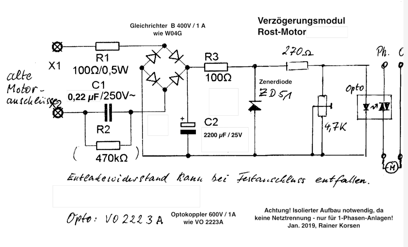

Ich habe eine elegante Lösung gefunden: ein "Verzögerungsmodul
Rost-Motor" von Rainer Korsen (Jan. 2019), das den Motor nach dem
Abschalten kurz in Gegenrichtung dreht und so den Mikroschalter sauber
in die Endlage bringt. Der Schaltplan liegt mir vor bzw. ist im
Viessmann Forum zu finden:
https://community.viessmann.de/t5/Sonstige-Produkte/Rostreinigung-F9-GetriebemotorVitoligno-300-P-VL3B-Fast/td-p/39910
Die Schaltung besteht aus wenigen günstigen Standardbauteilen:
- Brückengleichrichter W04G (B400V/1A)
- R1: 100Ω / 0,5W
- R2: 470kΩ
- R3: 100Ω, R4: 270Ω, R5: 4,7kΩ
- C1: 0,22µF / 250V~ (X2-Kondensator)
- C2: 2200µF / 25V Elko
- Zenerdiode ZD 5,1V
- Optokoppler VO2223A (600V/1A)

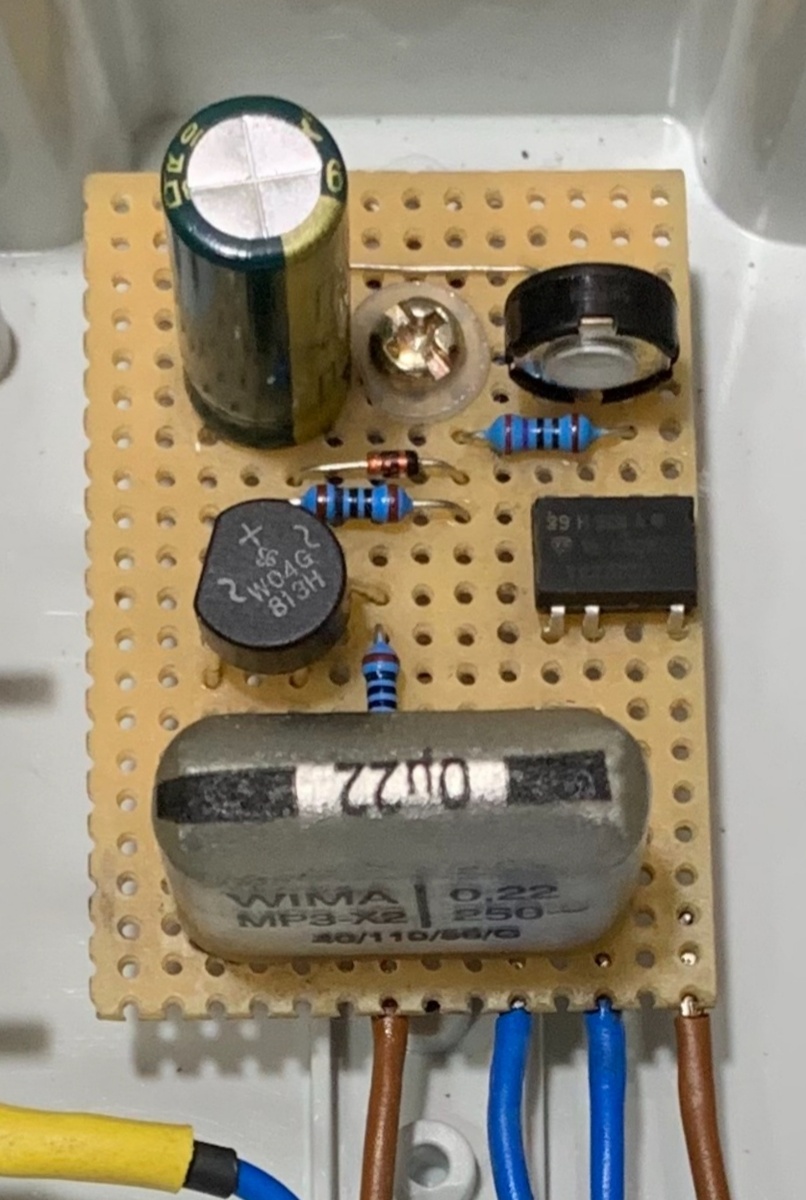

Versuche doch einfach mal die Lochrasterplatine selbst zusammenzulöten.
Neben dem Schaltplan ist sogar noch ein Bild von der bestückten Platine
dabei, wo man bequem die Positionen der einzelnen Bauteile abgucken
kann!

Wenn ich den Schaltplan richtig verstehe, läuft der Motor einfach etwa
eine Sekunde länger als der Mikroschalter ihn ansteuert. Er läuft nicht
rückwärts!
Das eigentliche Problem laut Viessmann-Link ist, dass die steuernde
Nockenscheibe sich nach Erreichen der Mikroschalter-Abschaltposition und
Antriebsende nochmal minimal zurückdreht. Der Mikroschalter hat mit
0,3mm Schaltdifferenz zu wenig Hysterese und wird nach der Abschaltung
dadurch wieder eingeschaltet, was die Fehlermeldung auslöst.
Vermeiden kann man das, wenn man die Abschaltrampe flacher feilt, oder
man durch einen kurzen Motornachlauf die Nockenscheibe so weit dreht,
dass ein minimales Zurückdrehen den Mikroschalter dann nicht mehr
aktiviert. Der Motornachlauf darf auch nicht zu lang sein, weil die
Nockenscheibe sonst die darauffolgende Einschaltposition erreicht.

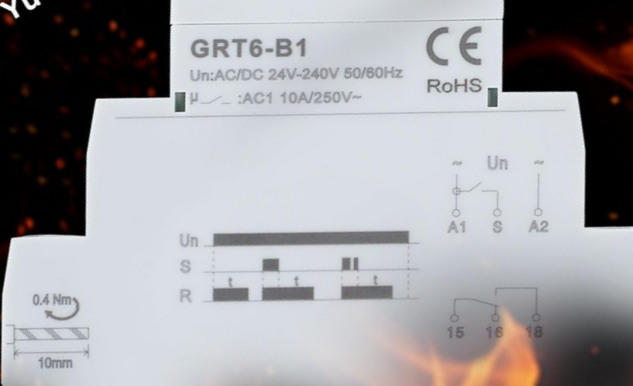

Wenn das flacher feilen nicht gewünscht ist, schlage ich statt einer
Bastellösung ein fertiges 230V Relais mit einstellbarer
Ausschaltverzögerung für 16€ vor:
https://www.amazon.de/DEWIN-Verz%C3%B6gerungszeitrelais-Einzelfunktions-Ausschaltverz%C3%B6gerungs-Zeitrelais-Hutschienenmontage/dp/B0DZHDKYTS
Plus jemanden der weiß wie man das im Kessel anschließt:
Man muss N und Dauer-L identifizieren, Relais A1 und 15 mit L verbinden,
Relais A2 mit N verbinden, Relais S wird über den alten Mikroschalter
mit L verbunden, der Motor wird zwischen N und 18 angeschlossen.

Die Elektronik als Streifenrasterplatine würde ich nicht machen, in
einer Heizung hast du Temperatuzyklen, evtl. Vibrationen bei der
Pelletförderung etc. wenn die Platine ausfällt kann zwar nicht viel
passieren ausser das der Motor nicht mehr läuft, eine Gefahr das der
permanent läuft ist nur vorhanden wenn der Optotriac defekt ist und
permanent schaltet. Aber Schutzmaßnahmen für den TRIAC sehe ich keine,
deswegen ein poetentielles Risiko.
Eine zuverlässige halbwegs getestete Schaltung auf PCB, die man
rausgeben kann, da liegt man dann bei 10h Arbeit und mehr, das macht dir
keiner zu einem Preis den du bereit bist auzugeben.

Alternativ wäre tatsächlich ein Nachlauf-Relais für dich interessant.
Link siehe oben Beitrag "Re: Hilfe - Verzögerungsmodul Rost-Motor - Mini Projekt"
https://m.media-amazon.com/images/I/61KXRNANuOL._AC_SX679_.jpg
https://www.pollin.de/p/eob-nachlaufrelais-cs3-1b-550351
Die Dinger fürs Badezimmer kannst Du nicht nehmen, weil die a) nicht
sofort mit einschalten und b) mehrere Minuten nachlaufen.
