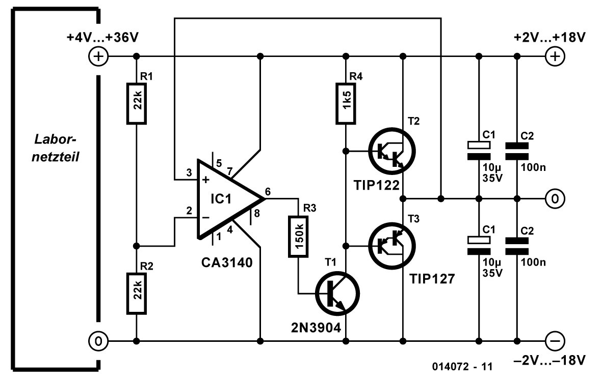

Guten Morgen liebes Forum,
die in der Abbildung gezeigte Schaltung zur Erzeugung einer
symmetrischen Stromversorgung (Schaltung aus Elektor Magazin) würde ich
gerne absichern, um den Strom zu begrenzen. An welcher Stelle würdet Ihr
eine bzw. zwei ( + und - absichern?) Schmelzsicherungen einfügen. Ich
wollte eigentlich eine Sicherung am Ausgang am virtuellen Nullpunkt
einfügen. Wie würdet Ihr das machen?

von Rainer W. (rawi)
Andreas U. schrieb:
> Ich wollte eigentlich eine Sicherung am Ausgang am virtuellen Nullpunkt
> einfügen.
Wenn die Sicherung ausgelöst hat, verschiebt sich deine Ausgangs-"0"
unkontrolliert und der Strom fließt direkt von "+" nach "-". Verträgt
deine Schaltung das? Wogegen willst du absichern?
von Andreas U. (andreas_u812)
Es soll der Strom der Ausgänge begrenzt werden, um die beiden
Spannungsregler nicht zu überlasten, wenn z.B: eine Autobatterie zur
Versorgung als Quelle dient. Eventuell ist der einfachste Weg den
Eingang abzusichern oder könnte die Reaktion der Sicherung in diesem
Fall zu spät erfolgen bei einem hohen Stromanstieg an den Ausgängen,
u.a. bei einem Kurzschluß?

von Michael B. (laberkopp)
Andere Schaltung wählen.
Die Transistorstufe hat einen Totbereich, die Regelung musste ständig
durch diesen Totbereich laufen und flattert dann.
Es ist also eine kotzüble Schaltung von Elektor von Laien für Laien.
Bau was, bei dem wenigstens die Grundlagen stimmen.
Begrenzen ist was ganz anderes als absichern. Spannungsregler wie 7812
begrenzen den Strom schon selbst (auf irgendwas zwischen 2 und 3 A).
Eine Sicherung soll NUR vor Brand im falle einer lang genug andauernden
Überlastung (durch Kurzschluss oder Defekt) schützen.
z.B. wenn dein 'Labornetzteil' in Wirklichkeit nur ein Trafo mit
Gleichrichter und Siebelko ist, könnte der Trafo überhitzen wenn länger
mehr Strom gezogen wird als er verträgt. Dafür steht dann der
Sicherungswert auf dem (besseren) Trafo, und die Sicherung kommt direkt
hinter ihn, noch vor den Gleichrichter.

von Hans W. (hanswieland)
Die Schaltung, welche die Ausgänge des OP-Amp verstärkt, kenne ich
anders. Weiss jemand, welche Variante für den Anwendungsfall hier besser
ist?
> ist?
Das nimmt man eher bei Hochleistungs-OPVs, um deren Stromfähigkeiten
weiter zu erhöhen (was dann aber auch deren internen Schutzschaltungen
aushebelt).
von Re (r42)
Andreas U. schrieb:
> um die Schaltung bzw. Spannugsregler zu schützen,
Andreas U. schrieb:
> An welcher Stelle würdet Ihr Schmelzsicherungen einfügen.
Gar nicht. Schmelzsicherungen sind kaum geeignet, um derartige
Komponenten zu schützen. Letztere sind schon lange kaputt, bevor flinke
Sicherungen auslösen.
Dafür nimmt man elektronische Strombegrenzungen.
z.B. Beitrag "Schaltung für Strombegrenzung"
> einfügen.
Überall, nur da nicht. Weil dann im Fehlerfall die Masse floatet und
eine der beiden Rails gegenüber Gnd doppelt so hoch wie normal werden
kann.
HTH (re)
Jens G. schrieb:
> Das wird am Ausgang aufgrund der Cs kaum bemerkbar sein ...
Doch, deren Kapazität ist klein gegenüber dem durch die Darlingtons
geleiteten Strom. Zudem ist die zusätzliche  Verstärkung von T1 nirgends
kompensiert, das Ding schwingt also sowieso.
Andreas U. schrieb:
> Ich
> einfügen.
Das geht nur richtig, wenn man elektronisch absichert und zwar für den
positiven wie für den negativen Ausgang separat, und beide
Ausgangssignale dann verodert zu einer Abschaltung am Eingang aber nach
dem nicht gezeigten Elko. Zur Absicherung wurde die SChaltung an ein
strombegrenztes Labornetzgerät angeschlossen.
Andreas U. schrieb:
> Es geht mir nur um die Strombegrenzung / Schutz an den Ausgängen, um die
> Schaltung bzw. Spannugsregler zu schützen, falls kein Labornetzteil mit
> einer Strombegrenzung zur Verfügung steht.
Es gibt nicht DIE Spannungsregler. Was haben deine für Eigenschaften
(Verhalten bei Überstrom, Verhalten bei Übertemperatur)?
Welche Schaltung willst du wovor genau schützen, d.h. was ist der Grund
für den Überstrom. Bessere Netzgeräte verfügen über einen elektronischen
Überstromschutz, bei dem man zwischen Überstrombegrenzung und
