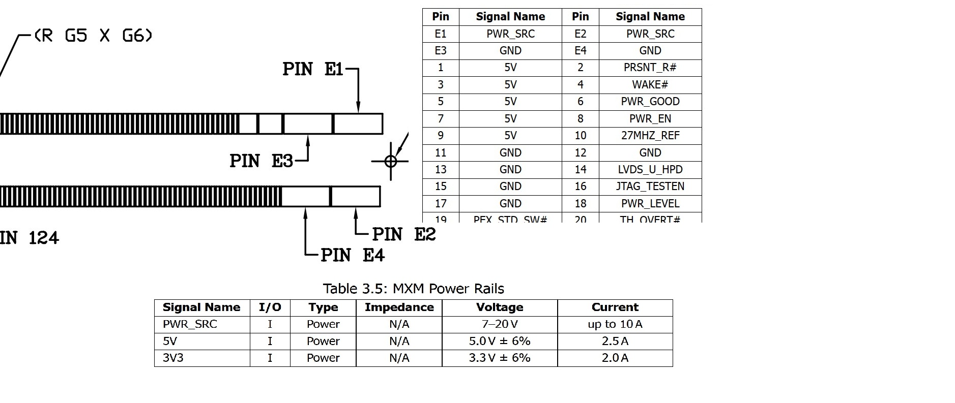

von Harry L. (mysth)
von Wolf17 (wolf17)
Harry L. schrieb:
> https://www.s-manuals.com/notebook/hp_elitebook_8540w
Das sind 48 Seiten Schaltplan.
Der TO hat ein Servicemanual mit 158 Seiten, aber bisher keinen Link
dazu verraten.
von Thomas S. (Firma: Chipwerkstatt) (tom_63)
Danke dafür. den hab ich gesucht, und nicht gefunden. mile grazie.
Wie hast Du den bitte gefunden?
Das war einfach; siehe Anhang.
War direkt der 2. Eintrag.

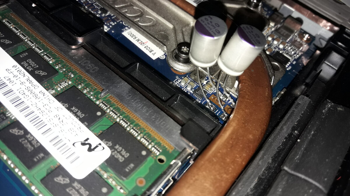

von Magnus M. (magnetus) Benutzerseite
Thomas S. schrieb:
> Vieleicht kann mir bitte mal Hinz, oder auch das sonst weiß, was das für
> Konis sind? - 330uF klar, Typ Tantal - Panasonic ?, Spannung : 6,3 - 10V
> ? - die Frage?
Wo ist das Foto dazu?
Here comes the Picture.
Ich tippe auf die Kondis.
Steckt die Karte drin, blitzen alle LED's nur kurz auf. Deutet auf
Kurzschluss hin. Karte draußen, Lappi startet.

Habe hier 330uF , 6V. Sind aber eine Idee höher.
von H. H. (Gast)
Das sind Panasonic Poscap Tantal-Polymer Elkos, 330µF/2V. Aber welche
Serie  damals genau so bedruckt wurde?
> welche
Hmm, oder doch SP-Cap?
2Volt? - bist Du dir da sicher ?
Das ist die Ub für die gesamte GraKa. Denke ich. Kann aber auch falsch
liegen.
Wäre auf die gestoßen
 Kemet - T490B337M006ATE800; Höhe mit meinen bei 1,9 mm. Haben 6Volt.
von H. H. (Gast)
"d"
Edit: Und mittlerweile bin ich recht sicher, dass es Panasonic SP-Cap,
Serie L, sind.
Vertragen viel weniger Strom!

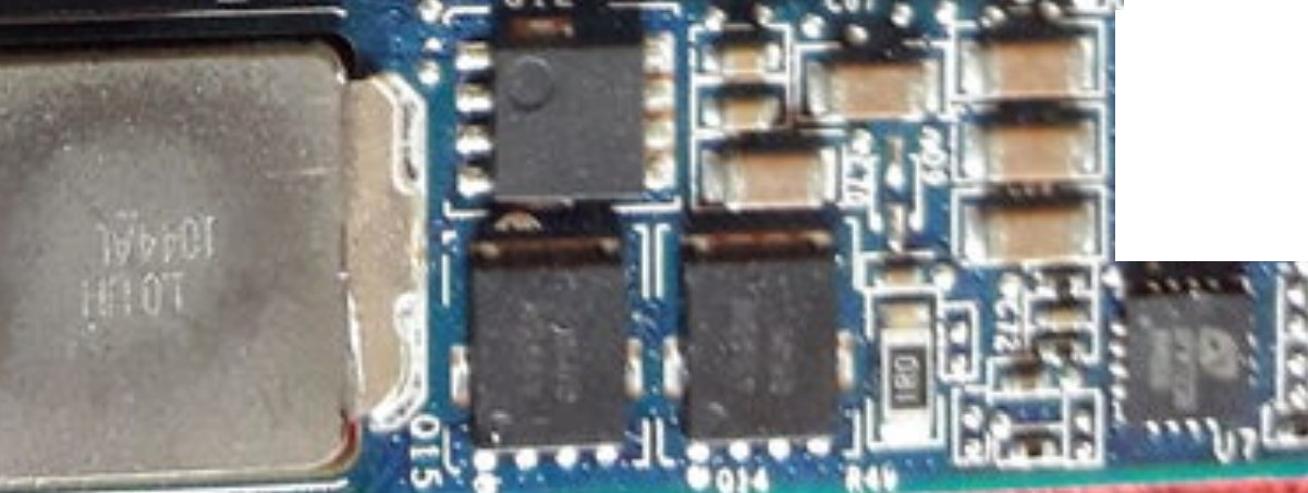

Die beiden Tantals habe ich runter. Die haben keinen Schluss. Der
'Schluß', wenn es einer ist, ist immer noch da.
Hinter den beiden Tantals, kommt die fette L3. Danach kommen die
switche.
N-Side :4395n - Mosfet 16A
P-Side :TPCA8030H
Der Schluss ist direkt an den Mossfet's. Dann könnte es immer noch der
nvidia-Chip sein. Und das könnte immer noch normal sein.

Also GraKa defekt. Frage ist: Ist es normal, dass ich ca. 1,8Ohm gegen
gnd messe (wegen der CPU), oder ist da ein N-switch defekt?
Ich bin Elektroniker, und will das Teil soweit reparieren, was
reparierbar ist. Eine gebrauchte GraKa kostet hierfür ca. 20,- Eur. Also
im schlechtesten Fall hol ich mir die Quatro FX880 oder gar die Quatro
FX1800.

Wenn da ca. 1,8 Ohm zu messen sind, dann kannst Du mir das glauben. Dass
ich hier evtl. die GPU mitmesse ist mir völlig klar. Deshalb ja auch
meine Frage.
Die beiden 330 uF Tantal, oder Polymer haben ausgebaut ca. 350 uF,
beide. ESR -Wert weiß ich nicht.
An dem L3 messe ich nun die ca. 1,8 Ohm. Genauso an den N-Channel, unten
an der Kante im Bild bei der L3.
Mit der ca.-Leistung von 40Watt des Nvidia-Chips könnten so ziemlich
niedrige Ohmwerte messbar sein.
Nochmal Wiederholung: die Kiste lief bei mir ja schon mal für ca. 1
Stunde Memtest86.

Die verbauten Panasonic, haben, wie Hinz mir die Serie nannte, und ich
auch ungefähr diese suchte haben je 330uF einen Ripplestrom laut DaBla
von ca. 8 Amp. Ich denke schon, dass auch genau dass das Problem ist,
und den Strom nicht mehr abkönnen. Mein Tester sagt zwar 352 uF je Stk
bei den Verbauten. Aber den ESR kann er nicht.
Ich kann nicht mehr nachvollziehen, wo meine 'frischen' 330 uF, 6V her
sind.
Ich denke, ich schaffe es mal 2 stk. 330 uF,10V bedrahtete Oscons da
testweise anzulöten.
Update:
Habe 2 Oscon's aufgelötet, wo die beiden anderen waren. Karte eingebaut,
eingeschaltet. - Lappi springt mit GraKa nicht an.
Nun hätte ich nen Mosfet (Q15) auf der GraKa im Visier. Der gegen gnd
schaltet. Hier ist ca. 1,8 Ohm gegen gnd. Also, entweder es ist der
defekt, oder der Nvidia selbst. Sonst hätte ich keine Ideen mehr.

 Nicht ganz. Ich zielte auf die beiden Pwerswitche ab. Wo ich nun eben
der Meinung bin, entweder der N-Switch ist defekt, weil 1,8 Ohm, oder
der Nvidia selbst. Mehr kommt meiner Meinung nicht mehr in Frage. Wenn
Du Ideen hast, dann teile sie mir doch mit. Wäre ich dankbar.
Hans W. schrieb:
> Ein Vergleich mit einer intakten identischen Grafikkarte wäre auch
> spannend gewesen. Aber die Möglichkeit hast du wohl nicht.
Eben nicht. Aber vieleicht hat jemand hier das Notebook oder die GraKa
zufällig. Es ist nicht allzuschwer an die ranzukommen. Okay die Heatpipe
muss runter. Aber auch wieder nicht. Zur Not käme man an den Q15 mit
dünne Messspitzen ran. Aber da misst man den Rest vom Notebook wieder
mit.

von Peter K. (chips)
ich würde auch mal schauen, ob am Eingang des Moduls ein Schluss
vorliegt -
Pin E1/E2 PWR_SRC gegen E3/E4 GND und Pin1-9 5V gg. GND;
möglicherweise Schluss Keramik-C oder HS-Fet (Q12?) in dem gezeigten
Bereich (das sollte der VCore-Schaltregler sein)
hilfreich ist - wie oben gesagt -
PWR_SRC (Pin_E1 - Pin_E4) am Connector wird gespeist von B+ im Manual.
B+ könnte womöglich mehr als 10V sein. Alle Spannungen werden von B+
abgeleitet. Alle Kondis die irgendwie an B+ hängen sind mit 25/50V
Typen. Könnten direkt vom Akku kommen. Und das wäre deutlich mehr als
meine 10V meiner Oscon's. Die haben es aber gerade überlebt.
Ich finde aber den Ursprung von B+ gerade nicht.
