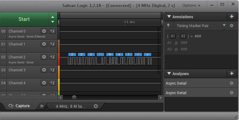

Getestet wird auf einem Test Board „BluePill+“ von WeActStudio mit
CH32V203C8T6. IDE „MounRiver Studio 2“.
In der while() Schleife sind nur die USART1, USART2 Ausgaben und eine
blinkende LED. Die detaillierte USART Ausgaben beobachte ich auf einem
Digitalen Logic Analyzer.
Wenn nur USART2 einen Text ausgibt – läuft alles.
Auf dem Analyzer kann der Text gelesen werden.
Die LED blinkt munter.
Die USART1 kann komplett initialisiert werden - auch dann ist alles OK.
Sobald die USART1 Text Ausgabe dazu geschaltet wird – bleibt das
Programm hängen.
-  Keine Ausgabe am Analyzer
-  Die LED bleibt AN und blinkt nicht.

von Artur (arwar)
Dirk K. schrieb:
> Und zum eigentlichen Fehler:
> RCC_APB1PeriphClockCmd(RCC_APB1Periph_USART2, ENABLE);
> vs
> RCC_APB1PeriphClockCmd(RCC_APB2Periph_USART1, ENABLE);
    RCC_APB1PeriphClockCmd(RCC_APB2Periph_USART1, ENABLE); // falsch
    RCC_APB2PeriphClockCmd(RCC_APB2Periph_USART1, ENABLE); // korrekt
Heyyyy.
Na wenn dass kein Adler Auge ist   :-)
Könnte Dich küssen  . . .    ne lieber nicht :-)
Funktioniert doch . Suppiii.
DANKE DIR.  und einen schönen Abend noch.
