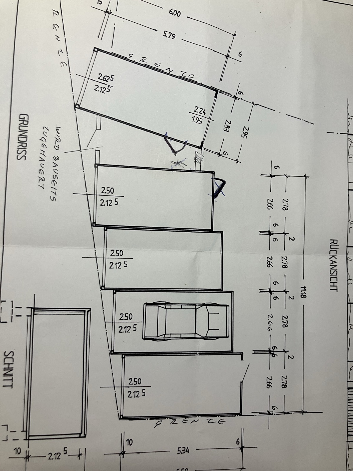

wir wohnen in einem Haus mit einigen Nebengebäuden und 5 Garagen am Ende
des Gartens (ca. 30m entfernt vom Haus). Nun möchte ich eine erste
Solar-Anlage errichten und dachte mir dass die 5 Garagen dafür am besten
geeignet sind.
4 der 5 Garagen sind parallel zueinander mit Nord-Süd-Ausrichtung. Dort
müssten ca. 6 Paneele auf eine Garage passen (3 mit Ausrichtung nach
Osten und 3 mit Ausrichtung nach Westen). Die 5. Garage hat eine um ca.
15° abweichende Ausrichtung.
Der Wechselrichter könnte in einem, zwischen der 4. und 5. Garage
liegenden Fahrrad-Raum untergebracht werden. Da dieser überhaupt nicht
issoliert ist, würde ich davon ausgehen, dass es nicht ratsam wäre, dort
auch einen Akku unter zu bringen.
Einen Akku würde ich im Haus direkt an den Wechselstrom-Kreis
anschließen wollen. Das hätte den Vorteil, dass es dort wärmer wäre,
später theoretisch auch Nachts günstiger Strom eingelagert werden könnte
und der Akku zentral für ggf. später noch mal dazu kommende
Solar-Anlagen (auf den Dächern der Nebengebäude) die Energie speicher
könnte.
Die gesammte Anlage sollte Notstrom-fähig sein.
Fragen:
- Sehe ich es richtig, dass vor allem der AC-Akku Notstrom-fähig sein
muss und der Wechselrichter an der Garage dann dem vom Akku aufgebautem
Netz folgen würde?
- Da ich auf den ersten 4, parallel liegenden Garagen, Solar-Paneele mit
2 unterschiedlichen Ausrichtungen habe und auf der 5. Garage noch einmal
2 Ausrichtungen, bräuchte ich wahrscheinlich einen Wechselrichter mit 4
MPPT und einer Leistung von 12-15kW (30 Paneele). Ist das richtig? Da
scheint es keine große Auswahl zu geben, sollte ich dann eher 2
Wechselrichter in Betracht ziehen, oder ggf. auf der 5. Garage alle
Paneele in eine Richtung ausrichten, damit ich auf 3 MPPT komme?
- Sonst noch hilfreiche Tipps oder Kommentare?
Schönen Dank im Vorraus für eure Hilfe,
Torsten

Das wird so leider nur sehr begrenzt funktionieren.
Beide Wechselrichter (PV und Akku) können nur netzgebunden betrieben
werden, aber ich zweifle sehr stark daran, daß die PV dauerhaft auf ein
Netz synchronisiert und darauf einspeist, was vom Akku (im
Notstrombetrieb) aufgestellt wird. Der Akku wird dadurch sofort
abschalten oder könnte sogar Schaden nehmen. Notstrombetrieb
funktioniert so also nur ohne die PV, einmal Akku leer würde gehen, aber
nicht mehr.
Solange das Netz vorhanden ist, würde das aber funktionieren. Leider
muss man sich dann bei so viel netzgebundener Leistung mit dem
kompletten Programm der Energieversorger herumärgern, also hoffe ich
mal, Du hast da eine moderne Anlage und einen zukunftssicheren
Zählerplatz - ansonsten kannst das alles umbauen.
Wenn man den Akku zum Wechselrichter stellt, wird das auch eher schwer
mit dem Notstrombetrieb, aber nicht unmöglich. Vor dem Inselbetrieb als
Notstrom muss die Netzverbindung irgendwo am Haus trennen, so daß man
das Haus von den Garagen aus versorgen kann. Die Verbindung Garagen/Haus
muss dafür belastbar genug sein. Die Trennung vom Netz wird dann schwer
zu automatisieren oder man müsste dafür ein Kabel (meistens RS485) vom
Wechselrichter zum Netzverbindungspunkt legen, so daß der Wechselrichter
eine dort verbaute Trenneinrichtung steuern kann. Dann wäre
Notstrombetrieb mit PV möglich.
Für Deine Strings kommts darauf an, ob die Garagen verschattet sind oder
nicht. Wenn sie nicht verschattet sind, könnte man alle Module einer
Richtung in einem String zusammenfassen und alle Modle der anderen
Richtung in einem zweiten String. Dann käme man mit einem Wechselrichter
und zwei MPP-Trackern aus, der auch die Anbindung des Akkus übernehmen
könnte. Bei Verschattung wären mehrere kleine Wechselrichter evtl.
besser, aber dann wirds wieder schwerer wenn der Strom mit hoher
Leistung in einen Akku soll.

Die Verschattung sollte kein Problem sein, ich wäre aber jetzt davon
ausgegangen, dass die um 15° anders ausgerichteten Module auf der 5.
Garage eigene MPPT bräuchten.

Wo siehst Du das Problem, die PV-Module auf der um 15° "verdrehten"
Garage mit der gleichen Ausrichtung aufzubauen, wie bei den vier anderen
Garagen?
Oder sind die Garagen mit Giebeldächern ausgerüstet?

von Torsten R. (Firma: Torrox.de) (torstenrobitzki)
Hi Ralf,
> Garagen?
auf die Idee bin ich auch noch nicht gekommen! Bei 6 Modulen, ist eine
Garage praktisch ziemlich voll und muss recht gerade auf der Garage
stehen (die Seiten der Anlage parallel zu den Seiten der Garage).
Ich müsste mal gucken, wie weit die einzelnen Anlagen gedreht werden
können. Gff. gibt es ja eine Möglichkeit, dass alle Anlagen die gleiche
Ausrichtung haben können.
Alternativ könnte ich entweder nur 3 Paneele auf die 5. Garage packen,
dann müssten die sich genau so ausrichten lassen, wir die anderen 4.
Oder, ich nehme zumindest auf der 5. Garage nur eine einzige Ausrichtung
(dann aber bei 6 Paneelen) sodass ich dann mit 3 MPPT auskäme.
Danke,
Torsten
