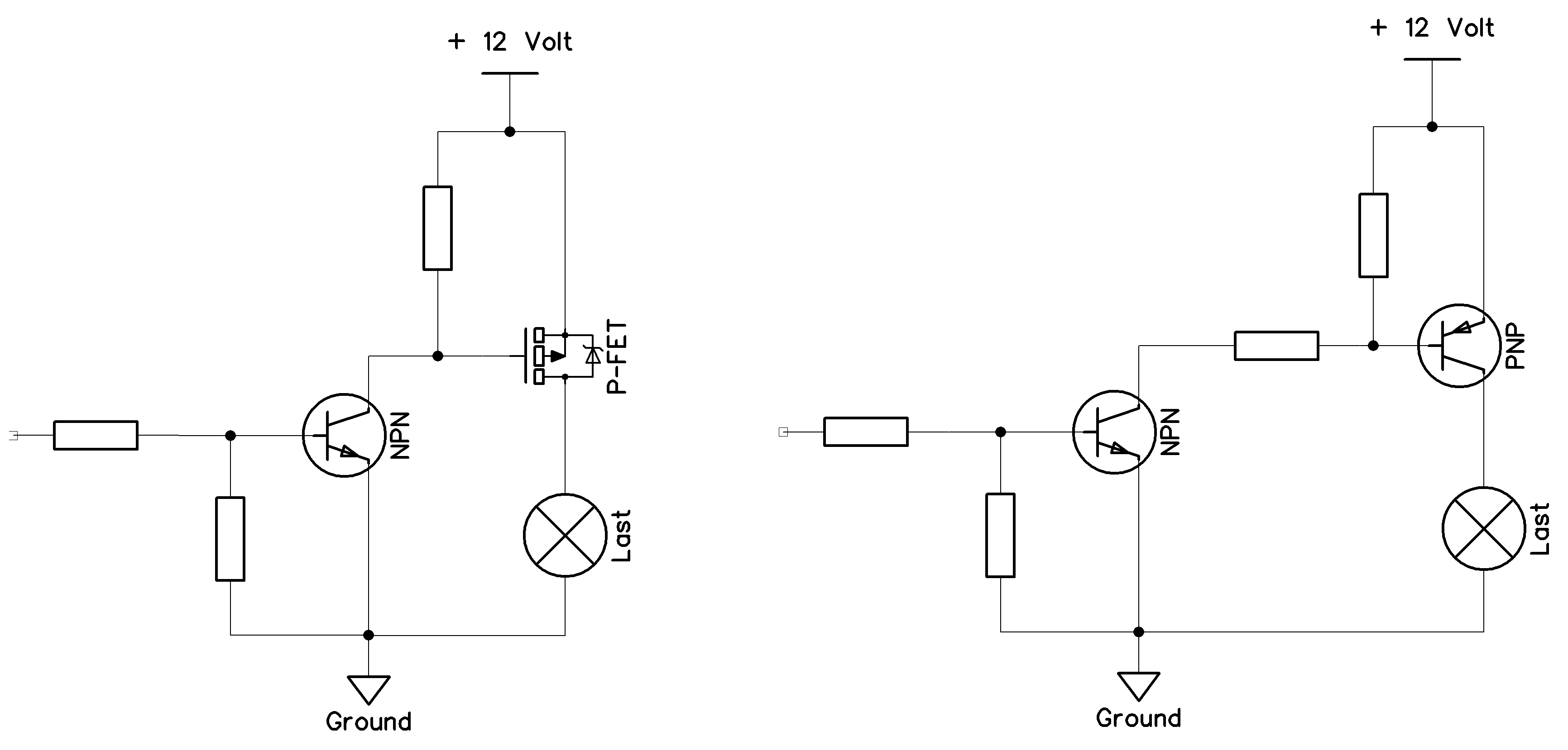

Ich stelle mir die Frage ob der BC337-NPN-Transistor die Last der beiden
LED Streifen (WS 2812b - Gesamtlänge 1 Meter) überhaupt aushält? Soweit
ich recherchiert habe, hält der Transistor nur 800mA aus. Wenn dieser
über GND geschaltet wird, laufen doch möglicherweise ein paar A (müssten
ca. 3,6A bei 5V und weiß pro Meter sein) drüber?! Bzw. Vcc hängt direkt
auf 3,3V vom ESP-Board, finde ich ebenfalls seltsam.
Kann das funktionieren? - Oder habe ich einen Denkfehler?

Die Schaltung ist sehr fragwürdig, nicht nur wegen den 3,6A.
Spannungsabfall am Transistor und den Leitungen wird den GND Pegel des
LED Streifens anheben. Wenn der Mikrocontroller dann auf der
Datenleitung 0V ausgibt, ergibt das aus Sicht der LED eine unzulässige
negative Spannung an Din.
Sogar ohne Spannungsabfall ist das eine Selbstmörderische Schaltung. Da
muss nur mal der Transistor oder seine Ansteuerung ausfallen (betrifft
auch die Software!), schon hast du wieder ein unzulässigen Signalpegel
an Din.
Dass diese LEDs auf sowas empfindlich reagieren, ist allgemein bekannt.

Das muss so, ich habe bei Heise noch nie eine halbwegs saubere Hardware
gesehen. Zu den Bastelpfuschern passt es, Masse zu schalten - ein P-FET
überfordert die.
Die Schaltung wurde schon 'zig mal gezeigt und wäre auch hier
angebracht, Masse fest und Plus schalten. Im Anhang oben (+12) den Akku
und anstatt des Glühlampensymbols die LEDs.
Der LDO mag halt auch nur 500mA.

Für WS2812B V5 sind im Datenblatt unter den Absolute Maximum Ratings
angegeben:
Power supply voltage VDD +3.7~+5.3 V
Im Wimmelbild LED-Wasserwaage-Schaltung-2.0.png steht irgendetwas von
nominell 3.7V mit 2000mAh als Versorgung. Kann der Spannungsregler vor
dem 3.3V Anschluss überhaupt einen Strom von 3.6A liefern?
Und nein, die 3.3V liegen unter der im Datenblatt angegebenen
Minimalspannung von 3.7V.
Insbesondere bricht bei knapp 2C Entladung die Klemmspannung am Akku
schon nach kurzer Betriebsdauer so weit ein, dass der Spannungsregler
nicht mehr arbeiten kann und nicht einmal die 3.3V mehr erzeugt werden
können.
Der Transistor ist also, abgesehen von der unzulässigen Spannung am
Gnd-Pin der LED-Controller, das kleinste Problem.
Bei Experimenten sollte man zum Schutz des ersten WS2812 zur
Strombegrenzung wenistens einen Widerstand in die Datenleitung setzen.
Die Schaltung ist MIST.

Es ist eine ausserordentlich schlechte Idee, einem IC den Bezugspunkt
wegzunehmen. Stichwort: parasitäre Versorgung.
> Halt ein Bastler
Und zudem ein recht unerfahrener dieser Sorte.
> angegeben:
Diese maximale Spannung vom DIN Eingang bezogen auf den GND-Anschluss.
Vin -0,5 ... Vdd+0,5V
Und jetzt nehmen wir einfach mal an, dass sich am abgeschalteten
GND-Anschluss eine Spannung in Richtung Vcc einstellt, hier also etwa
4V. Wenn dann der ansteuernde Rechner ein "low" ausgibt, liegt am DIN
Pin gegen GND des WS2812 eine Spannung von -4V an. Und das sind 3,5V zu
viel!
Wenn man diese Schaltung also so umsetzt muss man sicher dafür sorgen,
dass der µC vor und während des Wegschaltens des GND am DIN Pin ein
"high" anlegt.

Ich habe nun ebenfalls so ein tolles Wimmelbild (hab leider nix anderes)
erstellt wie ich es nun umsetzen würde. Die Tipps mit dem P-Fet habe ich
mir angeschaut und sicherlich wäre dies der bessere und sauberere Weg.
Aber nen IRLIZ44N hätte ich noch rumliegen und müsste somit auch nichts
am Sketch ändern.
Geändert ist eigentlich nun folgendes:
-Nun ein IRLIZ44N, statt dem Unsinn mit dem BC337
-direkte Versorgung am Akku, um den Lolin nicht zu schrotten.
Ein Kondensator an LED +/-
Könnte das so funktionieren?
Wegen der Versorgung der WS2812 mit den 3,7 Volt:
Ich würde dies halt einfach mal testen und wenn es nicht sauber
funktioniert ein fertiges Step-Up Modul davor setzen.
Danke.
Wenn du meine Hinweise bezüglich des Din-Pins berücksichtigst.
Tu das.
Wenn du einen Stepup davorsetzt, dann wird es spannend. Denn wenn du den
LED-Streifen mit 5V betreibst, reicht auch das High-Setzen des Din-Pins
nicht mehr aus, weil 5V-3,3V mehr als die erlaubten 0,5V ergibt.
von Fritz .. (bonsai112)
> viel!
> "high" anlegt.
Ach so ja stimmt, da war ja noch was... Danke Lothar.
Aber das müsste dann Softwaretechnisch gelöst werden?
Oder per Hardware?
Hab ins Wimmelbild nochmal zwei Widerstände eingezeichnet. Müsste dann
ebenfalls für den rechten Streifen rein.
Sollte damit doch funktionieren?!
von Hans W. (hanswieland)
Der schließt dir beim Einschalten für einen Moment die Stromversorgung
kurz. Die Kondensatoren auf dem LED Streifen tun das auch. Eine
Strombegrenzung wäre an der Stelle sinnvoll, damit sich der
Mikrocontroller nicht verschluckt.
Fritz .. schrieb:
> wenn es nicht sauber funktioniert
Wird es nicht. Denn der Akku hat nicht immer 3,7 Volt.
> Oder per Hardware?
Higher als high geht nicht - auch nicht per Software. Du brauchst einen
Pegewandler, der damit klar kommt. Oder einen herkömmlichen ein/aus
Schalter, und den Transistor weglassen. Dann entfällt auch die
Strombegrenzung.
> Müsste dann ebenfalls für den rechten Streifen rein.
Du schließt beim einen Streifen DO an und beim anderen DIn?
Was wird der µC sagen, wenn sein Pin höher als 3,6V gezogen wird?
Nochmal der ausdrückliche Tipp: schalte die Versorgung plusseitig ab,
denn du hast in deiner Schaltung zwar viele verschiedene
Versorgungsspannungen (von 5V bis runter zu 1V im µC), aber nur 1
einzigen GND.
Wen ich nur einen Hammer "rumliegen" habe, aber für eine gute Lösung
einen Schraubendreher bräuchte, dann werde ich nur ein suboptimales
Ergebnis erreichen. Also: lass den Hammer (N-Kanal-Monster mit 30A)
liegen und nimm einen Schraubendreher (P-Kanal-Logic-Level-Mosfet) zur
Lösung der Aufgabe.
> müsste somit auch nichts am Sketch ändern.
Das dürfte das allerkleinste Problem sein. Denn auch den P-Kanal-Fet
wirst du über einen npn-Transistor mit "high" einschalten:
          +5V   +5V
          R1     |
           o---|>'
uC --1k--|       '------- Vcc-LED
          GND
EDIT: wenn du die IRLIZ44N unbedingt einsetzen willst, dann nimm die als
Ersatz für den npn-Transistor. Du brauchst dann aber noch einen Pulldown
für den Reset-Fall:
          +5V   +5V
          R1     |
           o---|>'
uC-1k-o--|<.      '------- Vcc-LED
    100k   |
     GND  GND
: Bearbeitet durch Moderator
Alles klar, danke Euch.
Ich bin jetzt, wie Ihr vorgeschlagen habt, auf schalten von Plus
gegangen.
Hier nun einen BC557 und einen BSP320S
https://www.infineon.com/assets/row/public/documents/24/49/infineon-bsp320s-datasheet-en.pdf
Der BSP320S ist bei echter Vollast (volles Weiß, alle 60 LEDs =3,6A) mit
3,3A knapp am Limit. Evtl. kürze ich noch ein paar Zentimeter von den
LED Streifen weg.
Die LED Stripes sollten lt. Datenblatt ab 3,5V funktionieren.
Ich würde das bewusst versuchen ob es klappt. Nur wenn es nicht
funktioniert, dann würde ich mir über eine saubere 5V Versorgung
Gedanken machen.
Was meint ihr? Wird jetzt ein Schuh draus?
Danke
Wie gesagt: DO und DIn beachten.
Er ist sicher über dem Limit, wenn du nur mit 3,7V da reinfährst (untere
Spannung für Lipo). Der maximale Strom gilt für eine Ugs von -10V. Bei
Ugs=4V kann er typisch nur 1A und ist voll im linearen Bereich.
So, nun mein Versuch mit P-Kanal-Fet und 2N7000 als Treiber.
Ich muss Teile nehmen welche ich noch in der Schublade habe. Daher der
2N7000.
Die Wimmelbilder sind alle Drei die Gleichen! Sorry, fürs dreimal
einfügen.
> 2N7000.
> einfügen.
Möchte sich nochmals jemand erbarmen und mir verraten ob das nun so
funktioniert und ob ich das mit dem P-Kanal Fet richtig umgesetzt habe.
Merci
Fritz .. schrieb:
> ob das nun so funktioniert
Probiere es mit einem fast leeren Akku aus.
Es könnte wie gesagt passieren, dass die vielen Abblock-Kondensatoren
auf den LED Streifen die Batteriespannung beim Einschalten zu weit
runter ziehen.
Falls das passiert, kriegen wir das wahrscheinlich durch einen
zusätzlichen Widerstand zwischen den beiden MOSFET hin - quasi als
Sanftanlauf. Welcher Wert dazu gut ist, kann ich nicht einschätzen. Ich
würde mich da ab 1k aufwärts heran tasten.
Hast du ein Oszilloskop, um das zu kontrollieren?
Der IRF5305 ist eune schlecht Wahl. Er ist erst ab 10V spezifiziert, du
hast 3-4 Volt. Lies dazu
http://stefanfrings.de/transistoren/index.html#steuerspannung
