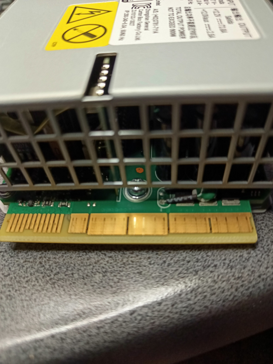

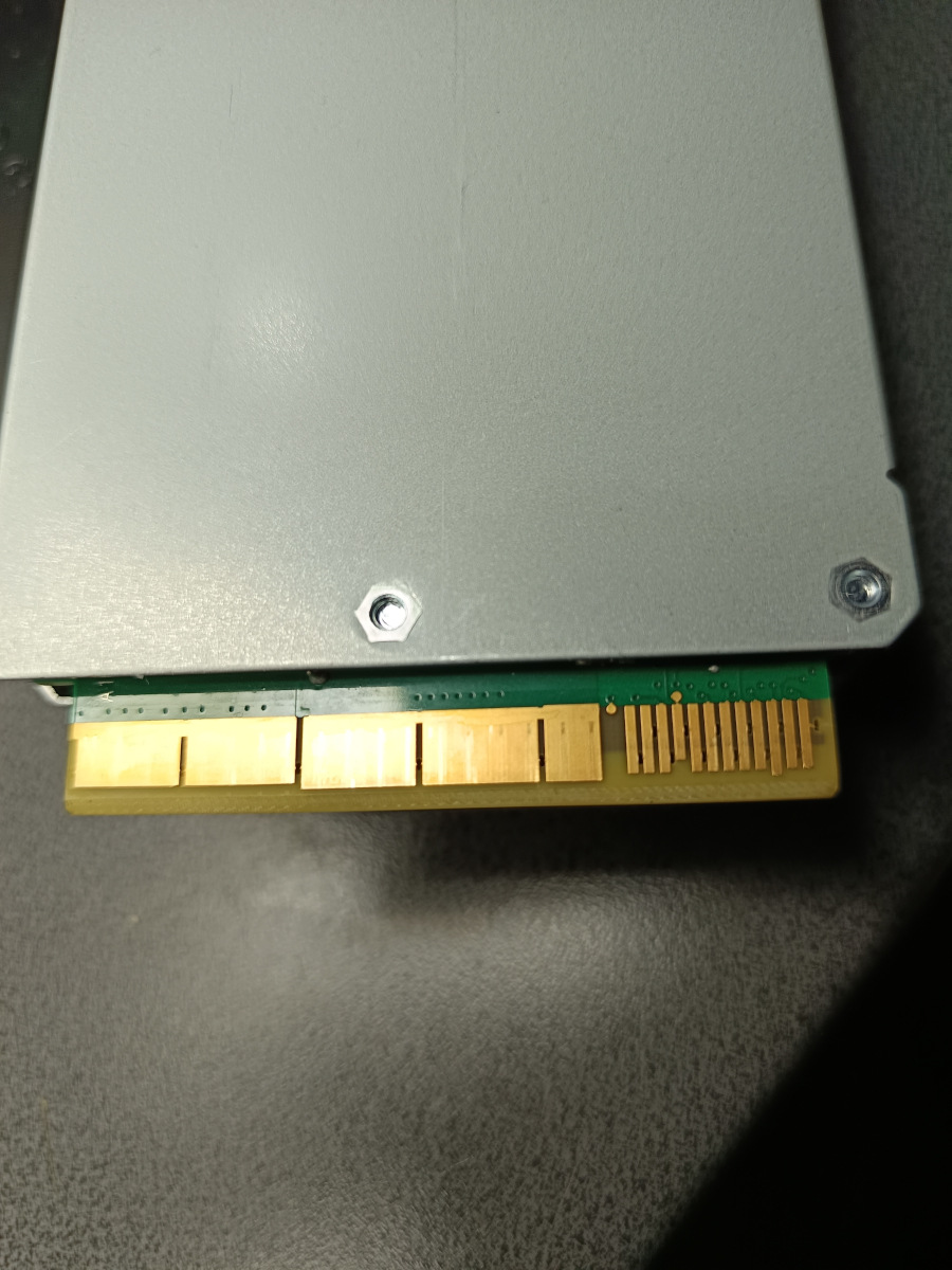

Meine Frage Bezieht sich auf das Pin Layout eines Netzteiles von einem
Server das ich  vordem Verschrotten gerettet habe. Ich Brauche Beruflich
eine stabile 12 V DC Quelle die auch größere Lasten (mehr als 20A)
liefern kann. Also hab ich mir gedacht ein Server Schaltnetzteil zu
schnappen und das zum Laufen zu bringen. Die Teile werden oft zig fach
Weggeworfen und für mein Vorhaben Ideal.

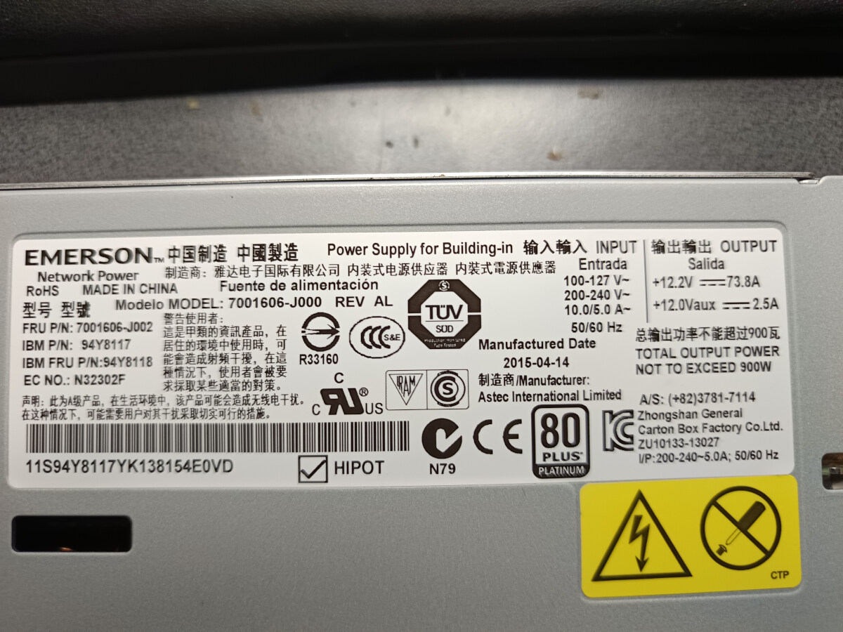

Es ist ein 900 Watt Netzteil

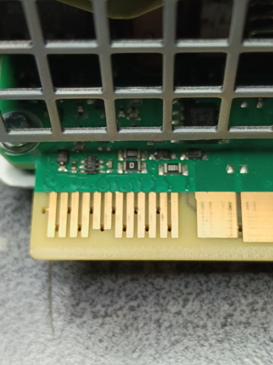

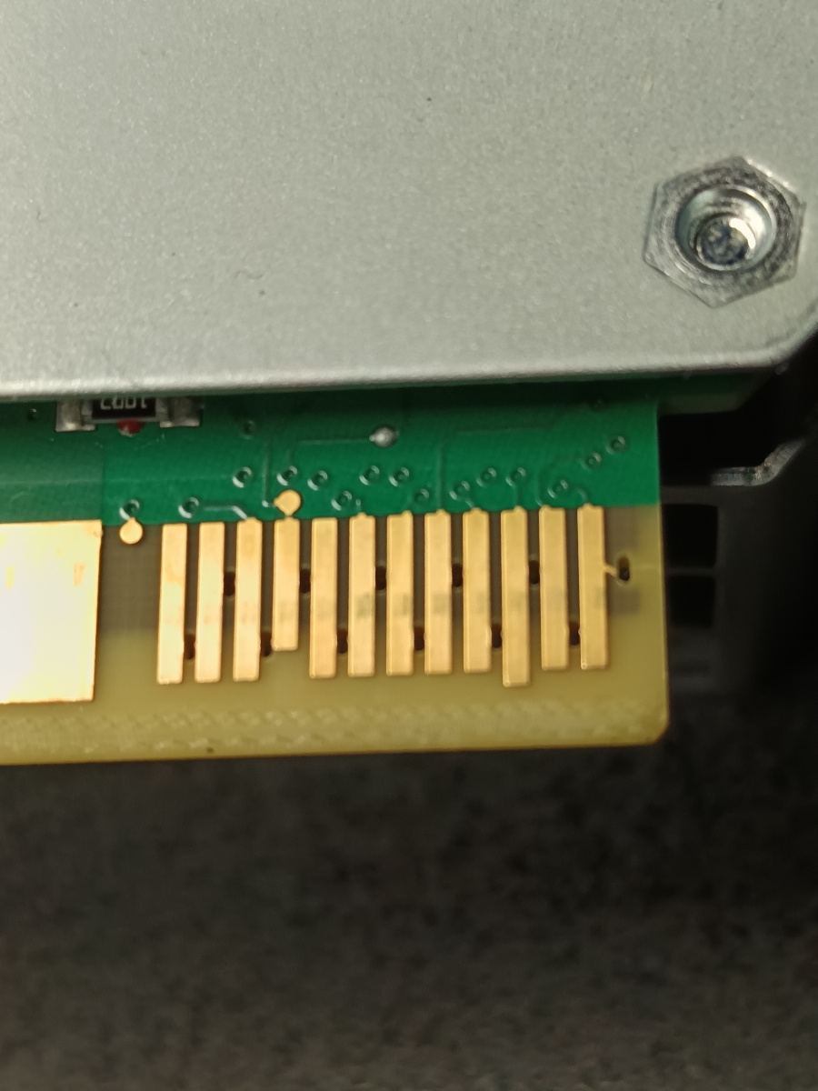

Das Typenschild auf dem Netzteil hab ich Abfotografiert. Ebenso die Pin
Belegungen.
Möchte daher einen Schalter Anbringen um es Ein- und Auszuschalten
,jedoch fehlen mir die Unterlagen zum Netzteil. Der Hersteller schweigt
sich aus ( keine Antwort) und im www habe ich auch nichts nennenswertes
dazu gefunden.
Vielleicht kann mir wer Helfen und schreiben welche Pinś ich verbinden
und mit welchem Schalter ich wo was anlöten muss um es zum Laufen zu
Bekommen.
Danke im voraus dazu.
Nyflad
PS: Bedenken wegen Elektrik braucht man mir gegenüber nicht zu haben.
Beruflich mehr als 20 Jahre als Elektriker und auch im Elektronikbereich
dazu gearbeitet.Bin kein Laie / Anfänger.

Es ist ein Rack-Netzteil für Server, allerdings finde ich auf die
Schnelle kein Datenblatt mit der Belegung dazu, und ich weiß aus dem
Kopf nicht, ob’s da einen Standard ähnlich dem ATX-Stecker gibt.
Ansonsten findet man mit dem Suchstring 94Y8117 Breakout-Boards für das
Netzteil (war wohl in Mining-Kreisen recht beliebt), vielleicht kann man
mit den zusätzlichen Infos dort mehr in Erfahrung bringen.

Da hat schonmal jemand experimentiert:
https://www.rcgroups.com/forums/showthread.php?2817127-Consult-for-pinout-7001616-J000
Versuch mal, den mittelgrossen Kontakt auf GND zu ziehen. Am besten mit
einem Widerstand, damit es nicht zu warm wird, falls die Information
nicht stimmt.

Das ist allerdings ein 7001616 (vs. 7001606 vom TO).
Zum 7001605 gibt es etwas:
https://www.rcgroups.com/forums/showthread.php?3441015-Emerson-IBM-7001605-J000-94Y8114-Server-Power-Supply-Configuration

Auf den Bildern im Link ist ein Modell mit der Endung AK zu sehen.
Meines hat die Endung AL ,ob beide Baugleich sind ?

Normalerweise würde ich davon ausgehen dass die Modelle kompatibel sind
was die Startbeschaltung angeht. Im Zweifelsfall kann man aber anstelle
der Drahtbrücken einen Widerstand, z.B. 1K, nehmen. So kann eigentlich
nichts kaputtgehen, selbst wenn man z.B. 12V standby mit GND verbinden
würde. Dann wird der R höchstens etwas heiß.

Melde mich mal Bezüglich des Netzteils.
Ich habe das Netzteil wie auf dem Bild entsprechend Verdrahtet. Es lief
Stabil und lieferte auch bei 60 A Last seine 12 Volt.
Eines Tages bemerkte ich strengen Geruch nach verbrannten Plastik .
Kurz danach kam eine Rauchfahne aus dem Netzteil und die Haussicherung
Löste aus. Nach Inspektion des Aufklebers wurde mir auch klar warum. Das
Netzteils stammte aus dem Jahr 2015.Wir haben mittlerweile 2026 . Also
ist das Netzteil über 11 Jahre alt. Das Schaltnetzteile so lange halten
ist selten. Nach Inspektion des Netzteils habe ich festgestellt das ein
Kondensator Geplatzt ist. Ich hab Ihn mit einem gleichwertigen aus
meiner Bastelkiste ausgetauscht (auch auf die Polung geachtet)  ,aber
das war nicht das einzige Problem. Nachdem ich es Eingeschaltet habe
,kam erneut der Geruch Zustande und mit einem lauten Knall
verabschiedete sich das Netzteil endgültig .Die Haussicherung Löste
erneut aus.  Mittlerweile habe ich es Zerlegt und Messe gerade die
Bauteile durch die noch zu gebrauchen sind, der Rest wandert in die
Recycling Bereiche.Ich hab noch günstig ein 800 Watt Modell gefunden und
gekauft. Mit 60 A Last ist es zwar nahe an der Lastgrenze, hält aber
durch. Ist auch nur ca 3 Jahre alt also Chancen stehen gut das es bis
zum Ersatz durchhält.Ich hoffe die Tage irgendwann ein Ähnliches Modell
mit 900 Watt zu finden,damit ich mein 800 Watt Modell als Ersatz wieder
auf Lager legen kann. Der Thread kann als gelöst Markiert werden.
