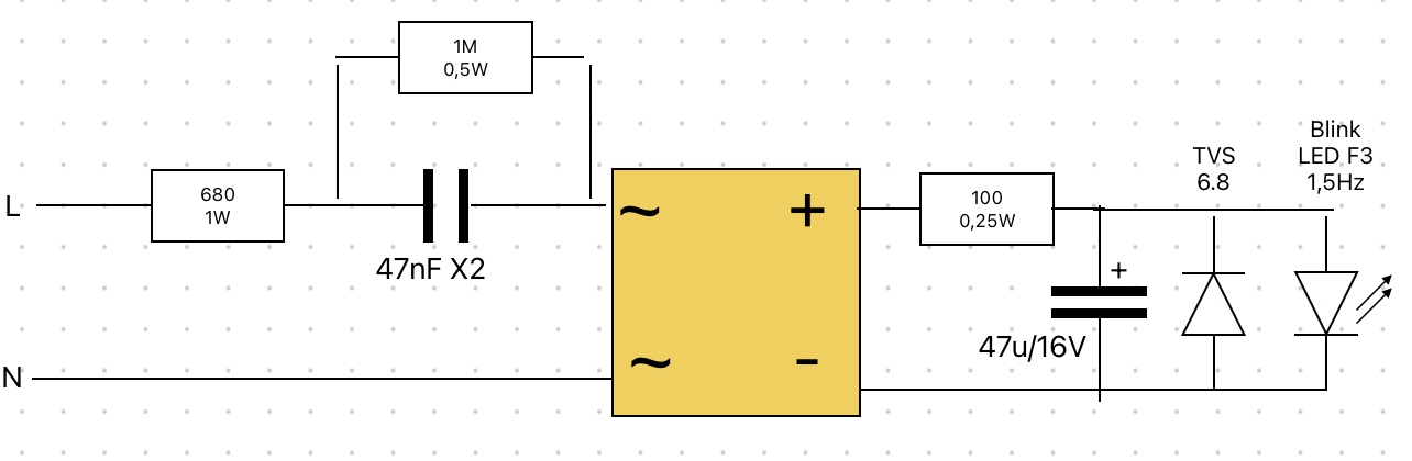

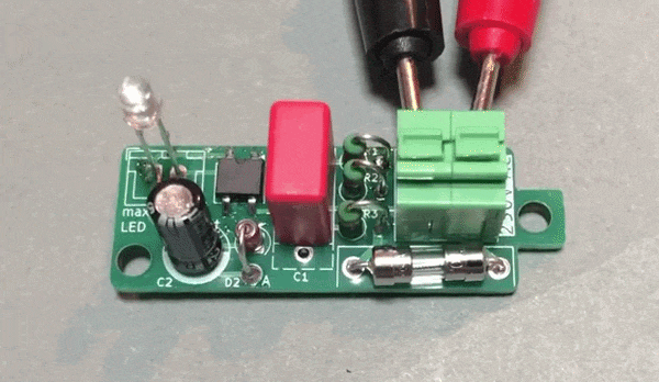

Hallo

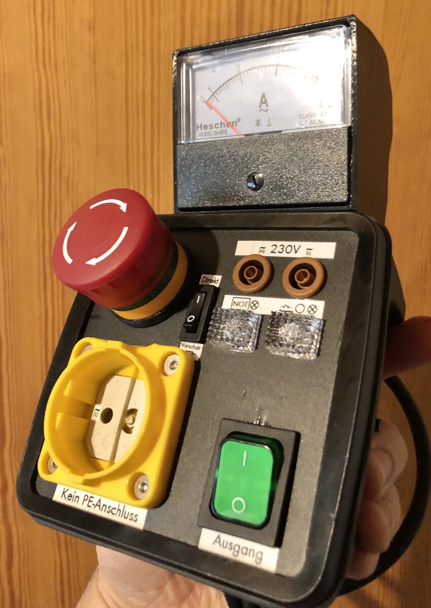

Ich habe mir eine Schaltbare Steckdose für hinter den Trenntrafo gebaut
und würde gerne eine blinkende Signalled noch einbauen. Die LED braucht
ca 3/4mA und hat den Blinkchip integriert.
Kann man die Beschaltung so machen?

Den 100 Ohm Widerstand hinter dem Gleichrichter kannst du weglassen und
dafür lieber den 1 Megaohm Widerstand wegen der Spannungsfestigkeit in
in 2 x 470k unterteilen!

Falls die 1-0 Wippe mit der Markierung Direkt nicht nur ein Taster,
sondern tatsächlich ein Schalter ist, dann sollte es bei Umgehung des
Trenntrafos auffällig blinken, am besten noch piepsen.
Denn sonst könnte eine Fehlbedienung die letzte sein.
Ok meinst ist nicht nötig wegen Spannungsspitzen?
Die zwei 470k dann hintereinander oder einer in den N Leiter?
Du hast schon einen Widerstand vor dem Gleichrichter. Der dahinter ist
daher nicht nötig.
Das dürfte egal sein. Prüfe das Datenblatt zu deinen Widerständen, die
meisten in z.B. Bauform 0207 vertragen nur 200V Spitze.
T.M .. schrieb:
> Wie meinst du das? Die Wippe schaltet nur den Ausgang ab
Er meint falls du oder jemand ander dieses lustige Gerät statt in einen
Trenntrafo in eine normale Steckdose mit PE steckt, dann fehlt am
Ausgang die PE-Klemme und das Gehäuse kann unter Spannung sein.
Falls das möglich wäre hättest du den PE besser beibehalten, oder du
baust es so das es wirklich nur an deinen Trafo passt, z.B. durch
Festanschluss oder -einbau.
Ich würde noch beachten das die Blinklampe ja in der Aus-Phase kaum
Strom zieht und die Spannung dann ansteigt.
Die 6V8-TVS hat also dauernd was zu tun, und die LED bekommt 7V ab.
Ob das in den erlaubten Grenzen liegt?
Eine dicke Z-Diode mit 4V7 wäre da meine Wahl gewesen.
von T.M .. (max)
Ok ja guter Gedanke, hatte auch schon überlegt mit einem Widerstand das
noch zu belasten, wenn die led aus ist, aber bin mir bei der
Dimensionierung nicht sicher.
Z-Diode ist aber besser? Und was wäre da geeignet.
Das Pult hat einem englischen Stecker und passt tatsächlich nur am
Trenntrafo

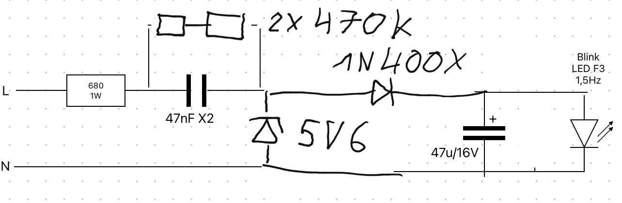

Theoretisch könnte der Vollbrückengleichrichter sogar komplett
entfallen. Die 5V6 Z-Diode sorgt bei Verpolung dafür, dass sich der 47
nF Kondensator umladen kann.
Man darf in diesem Fall allerdings nicht verschweigen, dass dann nur
noch eine Halbwelle für die LED genutzt wird!
Also dann lieber doch mit Vollbrückengleichrichter arbeiten. Die
Bauteile kosten ja heute nichts mehr.
von T.M .. (max)
kann ich den eine Zener hier verwenden wie es in der Zeichnung ist?
Braucht die nicht einen Mindeststrom? Ich habe hier ja mit 3,4mA
gerechnet
Wenn ein Verpolen von P und N möglich ist, dann zwei 270k in den P und
zwei 270k in den N Pfad. Aber dann brauchst Du noch einen zweiten
X2-Kondensator.
Es kommt dabei auch an, wie gut der Berührschutz im Plus und Minus-Zweig
vom Gleichrichter bis zur LED ist. Ist der gut, dann braucht es den
Aufwand nicht.

Aber was mache ich mit dieser Zener Geschichte?
Der 680 Ohm muss ein Sicherungswiderstand sein.
Bei der Auslegung der ZD wäre noch die Entscheidung zu treffen, ob diese
bei einem durchbrechenden Kondensator auch kaputt sein soll, wie der
Sicherungswiderstand oder den Vorfall überleben soll.

von Manfred P. (pruckelfred)
Quark, 47nF gibt knapp 4 mA, da reicht jede übliche Glasdiode.
Ja.
> gerechnet
Deine ursprüngliche TVS ist Unfug, das ist keine Z-Diode und schlägt
erst deutlich über Nennspannung durch, Datenblatt angucken und abhaken.
Die Z-Diode ist an der Stelle sinnvoll und wurde genau für derartige
Augaben entwickelt. Es wäre noch zu klären, welche Spannung Deine
Blink-LED tatsächlich will und wie hoch deren Stromaufnahme ist. Wenn
die LED nach dem Anlaufen dunkler wird, Fading macht, muß evtl. der 47nF
und vielleicht auch der 47µF größer werden.

von Thomas B. (thombde)
Bei solchen Schaltungen baue ich immer eine Sicherung ein.
Kondensator Netzteil ohne Feinsicherung ist für mich gaga.

von Jens M. (schuchkleisser)

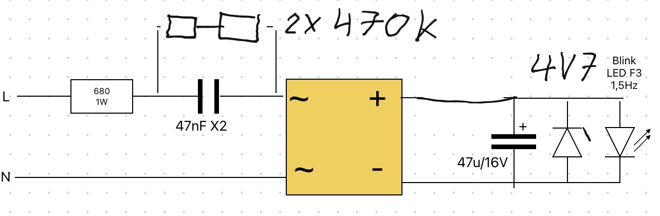

T.M .. schrieb:
> Kann man das nicht universell machen, damit man da auf jeden Fall auf
> Nummer sicher ist?
Ja, in dem man eine 4V7-Zener parallel hängt.
Im schlimmsten Fall gibt's dann knapp 5V an der BlinkeLED und sie
blinkt, und wenn man eine EinhornLED hat mit eingebautem Zener dann
schadet sie auch nicht.
Dieter D. schrieb:
> Wenn Du
... das so aufbaust, wie von Marcel V. in
https://www.mikrocontroller.net/attachment/694688/20260411_181809.jpg
dargestellt, wird das grundsätzlich funktionieren.

von Marcel V. (mavin)
> Nummer sicher ist?
Du kannst den Footprint für den X2 Kondensator einseitig mit zwei um
2,54 mm versetzten Lötaugen gestalten, so dass du im Bedarfsfall
zwischen zwei Baugrößen (0,047 uF und 0,1 uF) wählen kannst.
T.M .. schrieb:
> Kann man das nicht universell machen,...
In dem Falle geht das so wie Jens das beschrieben hat.
Warte ab, bis die LED da sind und probiere es aus, wie Manfred schrieb.

Zener | V_C2 | Einschaltstrom
ZF 3,3 | 3,3V(3,3-2,0)/100 = 13mA
ZF4,7 | 4,7V(4,7-2,0)/100 = 27mA
Reicht da tatsächlich die 4,7? Oder ist die Rechnung falsch?
Du kannst das mal mit Falstad.com simulieren:
https://is.gd/zT7xwM
Hier wird der Einschaltpeak vom Kondensator geschluckt und die ZD bleibt
arbeitslos.

von T.M .. (max)
Kann man statt des Sicherungswiderstand nicht eine kleine Sicherung T
100mA nehmen? Die kostet ja quasi auch nichts für einzelexemplare
Danke für die Simulation aber ich verstehe ohne Hinweis nicht warum du
da andere Werte nun eingetragen hast?
T.M .. schrieb:
> warum ...
Anregung in der Simu mal mit verschiedenen Werten zu experimentieren.
Der 100M Widerstand ist drin, damit die Simulation nicht wegen
arithmetischer Fehlermeldungen abbricht.
Man kann den Aufwand natürlich immer weiter erhöhen. Nur hinter einem
echten Trenntrafo, also ein IT-Netz, ist das eigentlich überflüssig.

Nehmen wir mal die 1N4732A, mit den Daten 4.7V, Kennbereich 53mA,
Kennlinienknick: 1mA, Peak 970mA & 10ms, thermische Leistungsgrenze bei
193mA;
Also mit 330Ω und 230V x 1,1 x 1,4142 kommst Du auf 358V/330Ω und
1,085A. (Scheitelwerte)
Das ist so minimal darüber, dass auch ohne Kondensator der Einschaltpeak
überlebt würde.
Beim Einschaltpeak wären ohne Widerstand die beiden Kondensatoren ein
kapazitiver Spannungsteiler.
Weil 47nF << 22µF sind kann grob gerechnet werden:
358V x 47nF / 22µF = 0,75V
Durch den Kondensator ist der Peak so klein, dass nicht mal die Spannung
der LED, geschweige denn der ZD erreicht würde.

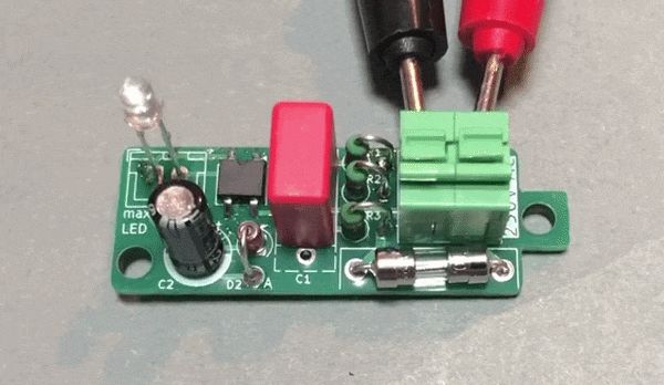

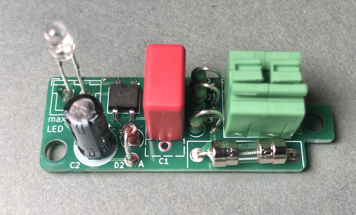

von T.M .. (max)
meine Platine ist angekommen und funktioniert.
