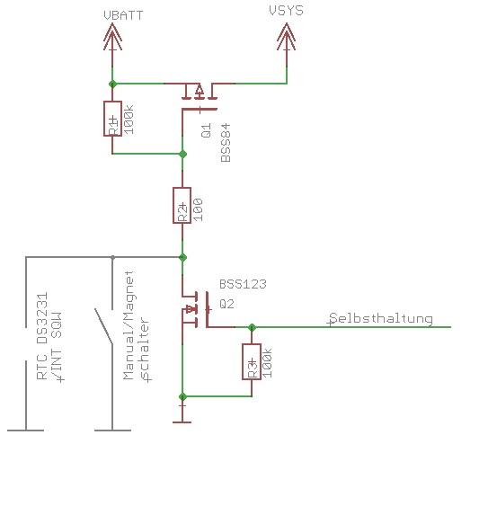

Eher nicht, weil, wer einen RTC-Chip hat, benutzt den zum Aufwecken. Der
kann jedenfalls genaue Intervalle. Den Reed-Kontakt kann man direkt
parallel zum Open-Collector Ausgang der RTC anschließen. Es gibt auch
RTC-Chips mit einem Eingang speziell für den Zweck, z.B. RV-3032-C7.
Nebenbei braucht der auch weniger Strom und ist genauer und billiger.

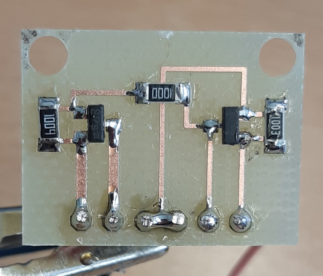

von Rudi (rudils)
Christie schrieb:
> ob er sich triggern lässt über Reed-Schaltung
> und den Pico und BLE zuverlässig anstellt
Wenn du einen externen Trigger hast, dann kannst du die gesamte
Stromversorgung abstellen, so dass der Energieverlust gegen Null geht.
Dazu schaltest du die Batterie mit einem Mosfet ab. Durch den
Triggerimpuls wird der Mosfet eingeschaltet und der Pico startet. Über
einen GPIO geht der Pico in Selbsthaltung. Ist das Programm durch, kann
sich der Pico selbst abschalten indem er den GPIO wieder aus macht.

Rudi schrieb:
Der Messimpuls alle 10 Minuten sollte allerdings erhalten bleiben, der
externe Trigger durch z.B. Magnet wäre dann zusätzlich.
Die Frage ist ob man den Mosfet zwingend braucht oder ob der TPL5110
diese Funktion ebenfalls übernehmen kann.
F. schrieb:

von Gerd E. (robberknight)
Ja, den Ansatz halte ich auch für zielführend.
Vermutlich wird die Batterielaufzeit durch den Standby-Verbrauch
dominiert. Den zu senken macht also Sinn.
Als Trigger zum einen den Reed-Switch verwenden, zum anderen eine RTC.
Schau mal bei Micro Crystal, z.B. die RV-8803-C7 wird mit 240nA
beworben. Bei 5V werden es ein bischen mehr werden, aber das ist dennoch
Größenordnungen von einem ständig laufenden DC-DC-Wandler entfernt.
So eine RTC kann zu einem per I2C vorher eingestellten Zeitpunkt ein
Interrupt-Signal senden. Das dann zum Aktivieren der Stromversorgung des
Mikrocontrollers alle paar Minuten verwenden.
Den zusätzlichen Mikrocontroller mit Funkmodul normal gar nicht
bestromen. Den nur aktivieren wenn er wirklich gebraucht wird (per
Reed-Switch eingeschaltet).
Auf Verluste durch Pullups etc. achten, also z.B. I2C-Leitungen zu einem
unbestromten Mikrocontroller. Das ist zu vermeiden, da z.B. nen
Analogschalter dazwischenpacken.

Mir hat jemand eine kleine Platine mit einer Flip-Flop/Latch Schaltung
zur Verfügung gestellt testweise.
Leider klappt es nicht zuverlässig, dass der Pico den nächsten Alarm am
DS3231 setzt, da er - so vermute ich - nicht genug Strom bekommt um
vollständig zu booten und der Selbsthalt wird nicht zuverlässig gesetzt.
Das erste Wecken klappt mit dem INT-Signal nachdem er über USB
angeschlossen war und den Alarm gesetzt hat, er wacht also 1x
ordnungsgemäß auf, die Messung schließt er allerdings nicht richtig ab
und danach geht er leider nicht mehr an.
Hat jemand evtl eine Idee, was das Problem ist und ob es an der
Flip-Flop-Schaltung liegt? Es wurde hier ja eine bistabile Kippstufe
empfohlen, warum muss es diese sein und keine einfache Flip-Flop/Latch?
Vielen Dank euch.
Was Du im Schaltplan zeigst ist keine Latch-Schaltung an sich. Die
Latch-Funktionalität entsteht entsteht erst durch die Firmware auf dem
Pico.
Wenn es nicht klappt dann beobachte doch erst mal mit dem Oszi Vsys und
den Selbsthaltungs-Ausgang und schau was da für Spannungen in den
verschiedenen Zuständen anliegen. Wenn die Zustände und deren Wechsel
nicht offensichtlich sind, dann gib die über einen zusätzlichen Pin des
Microcontrollers aus. Hier wird jetzt ein 4-Kanal-Oszi oder ein MSO
hilfreich.

Die laut Schaltplan vorgesehenen MOSFETs sind nicht sonderlich
geeignet für Selbsthaltung bei 3.3V-Systemen. Die Platine scheint dem
Schaltplan nicht ganz zu folgen.
Die Platine könnte mit anderen Picos/bei anderen Temperaturen/mit
anderen Stromquellen nicht tun, was von ihr erwartet wird.
von Chris (mellow)
Könntest du da etwas konkreter werden?

von Manfred P. (pruckelfred)
Sage besser ungeeignet.
Der BSS84 mit
1,2..10 Ohm bei U(GS) 5 Volt bei 100 mA Last
taugt in der Versorgungsleitung garnichts.
Es wäre zu schwierig, mal den Eingang am N-FET manuell auf Plus zu
ziehen und zu messen, was bei aktivem µC-Board am Source des BSS84
ankommt? Mit aktiv meine ich den Betriebszustand mit maximaler
Stromaufnahme!
Das Prinzip der Schaltung funktioniert, aber der µC muß natürlich zügig
dafür sorgen, dess seine Betriebsspannung nicht gleich wieder wegstirbt.
von Konrad S. (maybee)
Z.B. IRLML2502PbF statt BSS123 und IRLML6302PbF statt BSS84. Beide haben
die gleiche Anschlussbelegung und bessere Werte im Datenblatt.
Auf der Platine ist "1004" zu sehen, wo im Schaltplan "100k" steht.
So deutlich wollte ich es nicht sagen. Es besteht die Gefahr, dass mit
den vorhandenen MOSFETs die Selbsthaltung im (unbeaufsichtigten) Einsatz
nicht funktioniert.

Der untere N ist einigermaßen unkritisch, da dort nur 33µA fließen
müssen. Das Problem befürchte ich im Plus-Pfad, dass der P-FET nicht
niederohmig genug wird und der µC wegen Unterspannung wegstirbt.
Perfekt.
Der ist immerhin ab 2,7V Gatespannung spezifiziert, aber gibt es denn
nichts niederohmigeres? Für solche Basteleien setze ich NDP6020P ein,
der aber schon lange nicht mehr hergestellt wird und im TO-220 nicht
jedem gefällt - der ist Faktor 10 niederomiger als ein IRLML6302.
Seh ich auch so. BSS123 oder BSS138 tun es da wunderbar.
Mein Vorschlag wäre AO3401A. Aber bitte die echten und keine
Fälschungen. Also nicht von ebay, Amazon, Aliexpress.
Gerd E. schrieb:
Es schadet niemandem, sich dort mit einem IRLML2502PbF auf die sichere
Seite zu begeben. Kommt halt drauf an, ob man Bestand verbauen will oder
bestellen muß.
Gefällt mir, der ist deutlich nierohmiger als ein IRLML6302.
Ja, das muß leider ständig wiederholt werden, der Markt ist von
Betrügern dominiert.
Das scheint zu klappen, er misst sauber seine Intervalle, ich habe
leider kein dafür geeignetes Strommessgerät, mein Multimeter taugt
gerade Mal für V und mAh
Aber ich schätze dass er nicht über 100 mA zieht in der Spitze und das
scheint es liefern zu können. Im Power Off sind wir unter 1 nA.
Wie das mit mehr Last wäre weiß ich nicht.
Ein bisschen umständlich ist für mich eher dass es erhebliche Probleme
