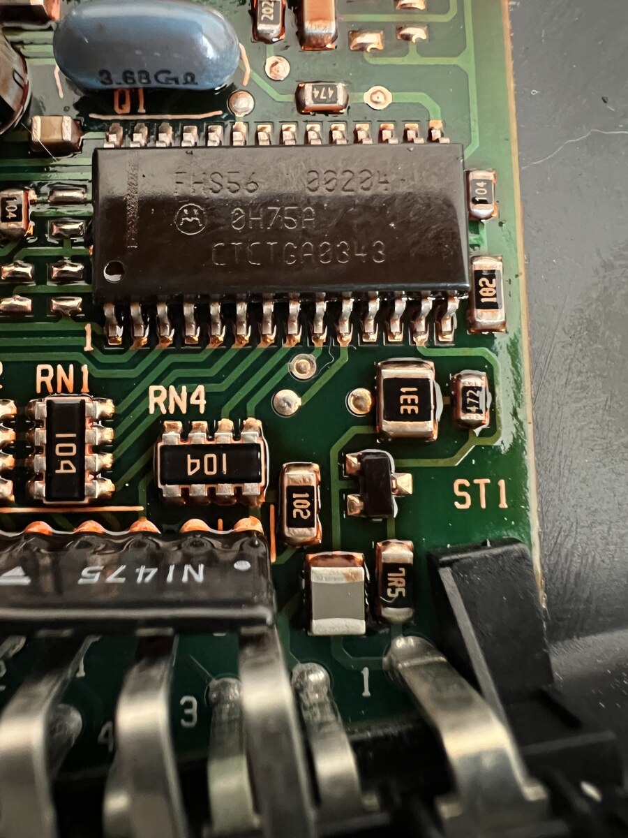

Es geht um den schwarzen Motorola-Käfer: ist aus einem Golf 3 Cabrio
Fensterheber, der mal geht und mal nicht. Kabel und Motor scheinen i.O.
Ob der blaue Quarz / Reso damit was zu tun hat?
Wüsste gern das Pinout des Chips zum Messen.

von H. H. (hhinz)
Wird ein kundenspezifischer µC sein.
Evtl hilft die Maskenrevision H75A um näheres zu ermitteln.

Könnte demnach eine Maskenversion des MC68HC705P6 sein. Von der
Pinanzahl passt es.
Will eigentlich nur die Anschlüsse des Reso wissen. Kann die PCB leider
nicht so einfach ausbauen und von unten schauen, ist verklebt.

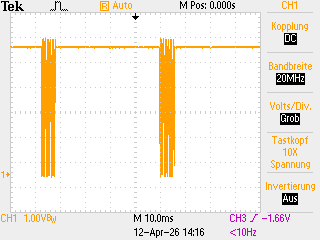

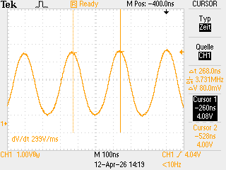

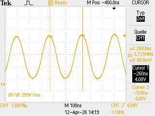

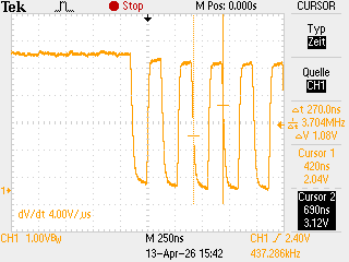

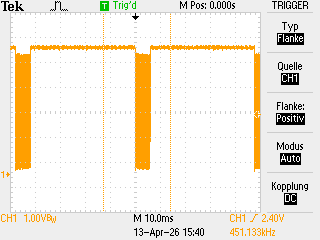

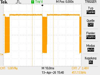

Anbei die paar Oszillogramme von OSC2 am µC in steigender zeitlicher
Auflösung. Das ist doch der Resonator, oder schaltet der µC zyklisch
seinen Taktgenerator ab?
Geht doch nicht, jedenfalls nicht um 1993.

Hast du dir oben die Oszilogramme angesehen?
Der aussetzende Oszillator ist doch das Problem. Nehme an, die SW läuft
gar nicht mehr.
Leider war es der Resonator doch nicht. Da ist vermutlich der Inverter
im µC beschädigt. Versuche mal extern zu takten.

> Nicht, dass der µC gewollt abschaltet und erst per Taste geweckt wird?
Ist wohl komplizierter als gedacht. Wie gesagt, der eingesetzte Quarz
statt Resonator hat sich genauso verhalten. Immer einige 10ms
ausgelückt, 10ms oszilliert etc. Habe aber nicht auf Funktionalität
getestet.

Hab statt dessen aus einem SMD 74HC14 und dem Quarz einen Oszillator
gebaut und das Signal in OSC1, dem Eingang am µC, eingespeist.
An OSC2 (Oszillator-Ausgang) entsteht dennoch wieder das lückende
Oszillatorsignal.
Habe das provisorisch am Auto angeschlossen und läuft. Frage nur, ob
dauerhaft. Schaue mir das ein paar Tage an, bevor ich alles wieder

Dann macht der Oszillator wohl Pause, bis der Controller durch einen
Watchdog wieder aus dem Tiefschlaf gerissen wird.
von Soul E. (soul_eye)
Oder durch einen Timer, falls es ein gewollter Ruhezustand zum
Energiesparen ist. Z.B. während der Nachlaufphase nach Abstellen der
Zündung, wo einige vom Innenraum aus erreichbare Funktionen einige Zeit
lang weiter bedienbar bleiben sollen, während die Batterie aber geschont
wird.

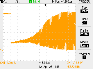

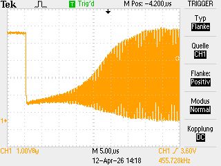

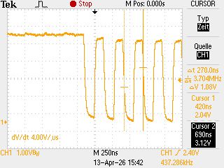

von Wulf D. (holler)
Möglich, aber so etwas hätte ich nicht erwartet.
Im Unterschied zum vorherigen Zustand, schaltet jetzt das
Oszillatorsignal knallhart ein- und aus (Bilder). Hoffe das
gewährleistet die Funktion auf Dauer und dass das keine negative
Auswirkung auf den Ruhestromverbrauch hat.
von Dieter S. (ds1)
Natürlich geht das. einfach ins Datenblatt des MC68HC705P6 schauen
("Section 6 - Low Power Modes").
Im Datenblatt steht auch viel zur Beschaltung des Oszillator.
Danke für den Hinweis.
Vielleicht kommt der uC sporadisch nicht aus dem Stop-Mode raus.
Die MCU wartet demnach nach Takt wiedereinschalten für 4064 cycles, das
sollte nach den Oszi-Bildern locker reichen. Sieht nach ca 30us aus, das
wären gut 100 cycles.
Aber vielleicht kommt der Takt im Fehlerfall einfach nicht schnell genug
in die Gänge.
