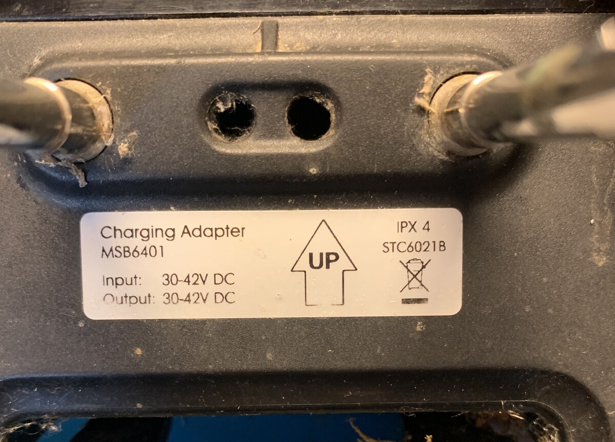

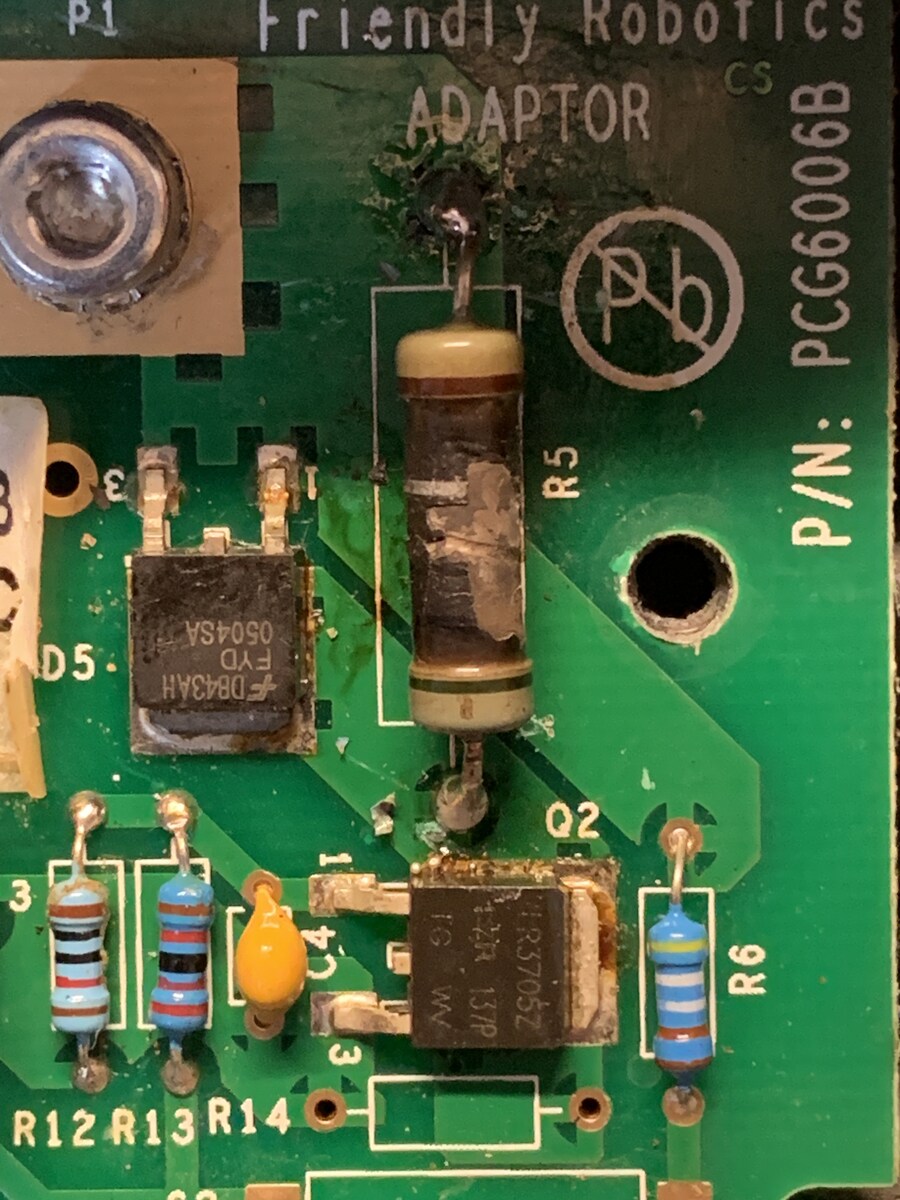

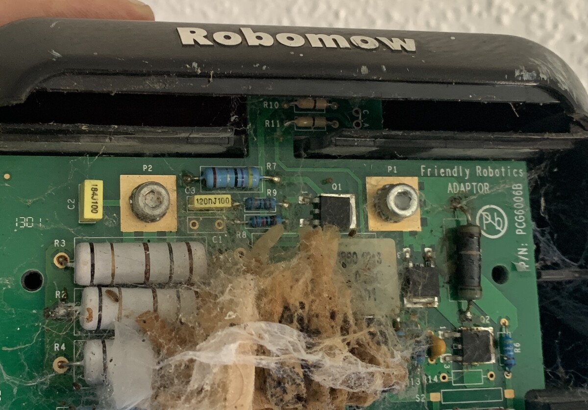

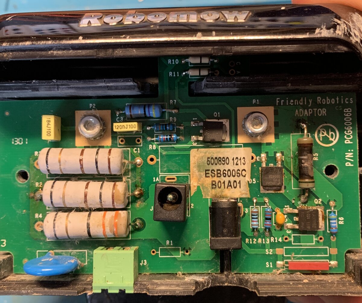

Hier einige Fotos dazu. Es handelt sich um einen Ladekopf für einen Robomow Rasenmäherroboter. Da hatte sich ein Insekt häuslich eingerichtet. Vermutlich wg der Heizung. 😃
Peter O. schrieb: > Da hatte sich ein Insekt häuslich eingerichtet. Ein Insekt alleine wird nicht dazu führen, dass so ein Widerstand dermaßen überlastet wird. Wie geht es denn der parallel liegenden Schottky Diode (D5)?
Rainer W. schrieb: > Peter O. schrieb: >> Da hatte sich ein Insekt häuslich eingerichtet. > > Ein Insekt alleine wird nicht dazu führen, dass so ein Widerstand > dermaßen überlastet wird. Wie geht es denn der parallel liegenden > Schottky Diode (D5)? Kann mir jemand sagen, was das für eine Diode ist? Mit "DB43" finde ich nichts passendes. Messtechnisch scheint das eine Doppeldiode zu sein. Pin1 - Pin 2 ist OK (Flussspannung 0,19V) Pin2 - Pin 3 ist durch
Peter O. schrieb: > Rainer W. schrieb: >> Peter O. schrieb: >>> Da hatte sich ein Insekt häuslich eingerichtet. >> >> Ein Insekt alleine wird nicht dazu führen, dass so ein Widerstand >> dermaßen überlastet wird. Wie geht es denn der parallel liegenden >> Schottky Diode (D5)? > > Kann mir jemand sagen, was das für eine Diode ist? Mit "DB43" finde ich > nichts passendes. FYD0504SA > Messtechnisch scheint das eine Doppeldiode zu sein. > Pin1 - Pin 2 ist OK (Flussspannung 0,19V) > Pin2 - Pin 3 ist durch Einfachdiode, Pin 1 und 3 sind intern verbunden.
Peter O. schrieb: > Ladekopf für einen Robomow Rasenmäherroboter Nach dem zweiten Bild hattest Du Glück, dass es nicht gebrannt hat. Von der Funktion des Schaltungsteils würde ich erst mal eine Einschaltverzögerung vermuten.
Magnus M. schrieb: > Grün-schwarz-schwarz-gold-braun --> 50 Ohm 1% > > Quelle: https://www.ebay.com/itm/326443736874 Sieht aber mehr nach Silber aus, und damit 5 Ohm.

>> Grün-schwarz-schwarz-gold-braun --> 50 Ohm 1% >> >> Quelle: https://www.ebay.com/itm/326443736874 > > Sieht aber mehr nach Silber aus, und damit 5 Ohm. vereinzelt, gedreht, vergrössert und ein bißchen Farbcontrast
Bearbeitet durch User
Für mich ist das immer noch golden. Der zweite Ring könnte allerdings sogar braun sein - das würde dann sogar in die E-Reihe passen.
Peter O. schrieb: > Ich messe aber noch einen Widerstandswert von 40 Ohm. Ausgelötet? Der ist nur das Opfer einer Überlastung. Scheinbar ist noch mehr kaputt?
Magnus M. schrieb: > Für mich ist das immer noch golden. Der zweite Ring könnte > allerdings > sogar braun sein - das würde dann sogar in die E-Reihe passen. Vergleiche mit den Widerständen links auf der Platine.
H. H. schrieb: > Vergleiche mit den Widerständen links auf der Platine. Beim optischen Vergleich mit den anderen Widerständen auf der Platine, erscheint mir der 4. Ring eher goldfarben. Also ist es ein 51 Ohm und kein 5,1 Ohm Widerstand!
Marcel V. schrieb: > Beim optischen Vergleich mit den anderen Widerständen auf der Platine, > erscheint mir der 4. Ring eher goldfarben. Mir nicht.
Früher sagte man Kodak-Farbfilm einen merklichen Braunstich nach. Heutige Digitalkameras können nichtmal die 10 Farben der Bauteilcodierung eindeutig unterscheidbar abbilden. Der zweite Farbring könnte durchaus auch violett sein. Denn er sieht anders aus wie der letzte, der wohl braun sein muß.
Wollvieh W. schrieb: > Heutige Digitalkameras können nichtmal die 10 Farben der > Bauteilcodierung eindeutig unterscheidbar abbilden. Mehr eine Frage der Beleuchtung. Bei Tageslicht klappt das deutlich besser als bei LED-Licht mit Ra=80.
H. H. schrieb: > Mir nicht. So gesehen könntest du recht haben. Ich habe den fraglichen Widerstand allerdings mit dem oben liegenden 4,7 Ohm Widerstand verglichen. Denn da ist die Farbe eindeutig Silber.
Zudem: welcher thermische Degradationsmechanismus sorgt für einen geringeren Widerstand bei solchen Widerständen? Dass aus ursprünglichen 5 Ohm durch Überlast 40 wurden, das ist dagegen plausibel.

Vielleicht gehen wie mal umgekehrt ran: Peter O. schrieb: > Es handelt sich um einen Ladekopf für einen Robomow Rasenmäherroboter. Der läuft (lt. Typenschild) mit 30 bis 42 V. Wenn ich das richtig sehe liegt der verkohlte Widerstand R5 parallel zur Diode D5 (D843AH? FYD?) im Ausgangspfad der Schaltung. Die Ausgangsspannung beträgt ebenfalls 30 bis 42 V. Da kann das Ding ja fast nur PWM machen. Bei einem Ladegerät 50 Ohm in Serie zum Ausgang zu packen scheint mir eher nicht sehr plausibel zu sein... Kommt die Eingangsspannung von J2 oder vom Rundstecker? Und bei Q2 würde ich auch prüfen, ob der noch heile ist.
Ich habe jetzt über eBay einen gebrauchten Ladekopf geschossen. Hab gleich mal reingeschaut und dort ist ein 51 Ohm Widerstand verbaut.
