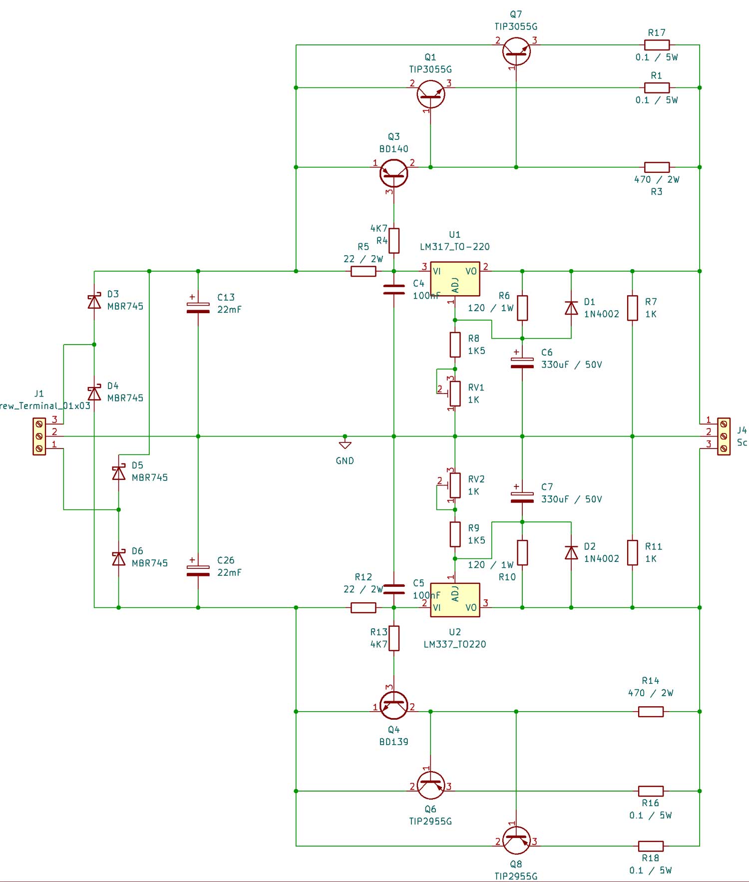

Hallo Leute,
ich versuche schon seit Tagen ein einfaches Symetrisches Netzteil zum
laufen zu bekommen. Aufgebaut mit den LM317 und LM337. Die Positive
Spannung funktioniert, ich kann sie mit dem Trimmer einstellen.
Doch die Negative will nicht, die liegt immer so um die 4 bis 4.5 Volt,
egal was ich am Trimmer einstelle, höher gehts nicht und auch nicht
niedriger.
Der LM337 ist in Ordnung, habe den auf einem Steckbrett getestet, aber
auch noch durch einen neuen ersetzt. Auf dem Steckbrett in einer im
Datasheet angegebenen Beschaltung klappt alles.
An ein einzelnen Bauteil kann es glaube ich auch nicht liegen, da ich 2
von den Netzteilplatinen aufgebaut habe und der Fehler bei beiden
auftritt.
Platinen sind mit KiCAD gemacht (und von JLCPCB) und entsprechen genau
dem Schaltplan.
Wo denke ich falsch, oder was könnte es noch sein.
Einer vielleicht eine Idee / Vorschlag ?
Grüße
Dirk

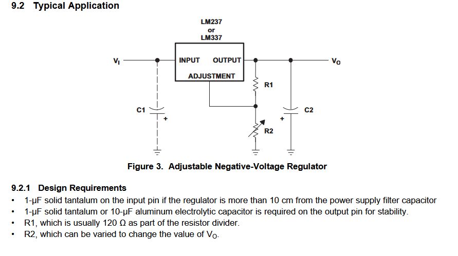

Der negative Regler wird schwingen, wegen fehlendem Kondensator am
Ausgang.
Im positiven Zweig gehört auch einer rein.

von Gerd E. (robberknight)
Schau Dir mal D2 an, ist die richtig rum drin? Sieht mir falsch aus.
Ansonsten erscheinen mir C6 und C7 ein wenig groß, dafür sollten eher
direkt an die beiden Ausgänge Kondensatoren hin, ich würde aus dem Bauch
raus mal so 10 bis 47µF probieren.
von Thomas B. (thombde)
Der Kondensator am Ausgang fehlt, wie  H.H hhinz schon schrieb.
Irgendetwas um 10µ müsste reichen.
Die 100nF am Eingang ist auch zu wenig.

von Gerald B. (gerald_b)
Kappe mal das Gedöns mit den Treibertransistoren und schau, ob es dann
funktioniert. Dann hast du quasi die selben Bedingungen, wie auf dem
Steckbrett und die Grundschaltung sollte funktionieren.
Wenn das geht, dann den BD139 dazu, wieder testen und dann einzeln die
beiden "Dicken" TIP. Langsam komplexer werden, hilft rauszufinden, wo es
genau hakt.

Diode ist schon richtigrum, aber 330µF sind in der Tat viel zu viel. Die
Hersteller empfehlen 10µF.
von Dirk (bad_boy)
H. H. schrieb:
Die 330uF sollen dafür da sein, das die Spannung langsam hochgefahren
wird und nicht ruckartig. In der Simulation hat das auch einwandfrei
geklappt.
Habe die Kapazität nur erhöht damit diese langsamer hochfährt.
Das ganze ist ein Netzteil für eine JLH Endstufe.

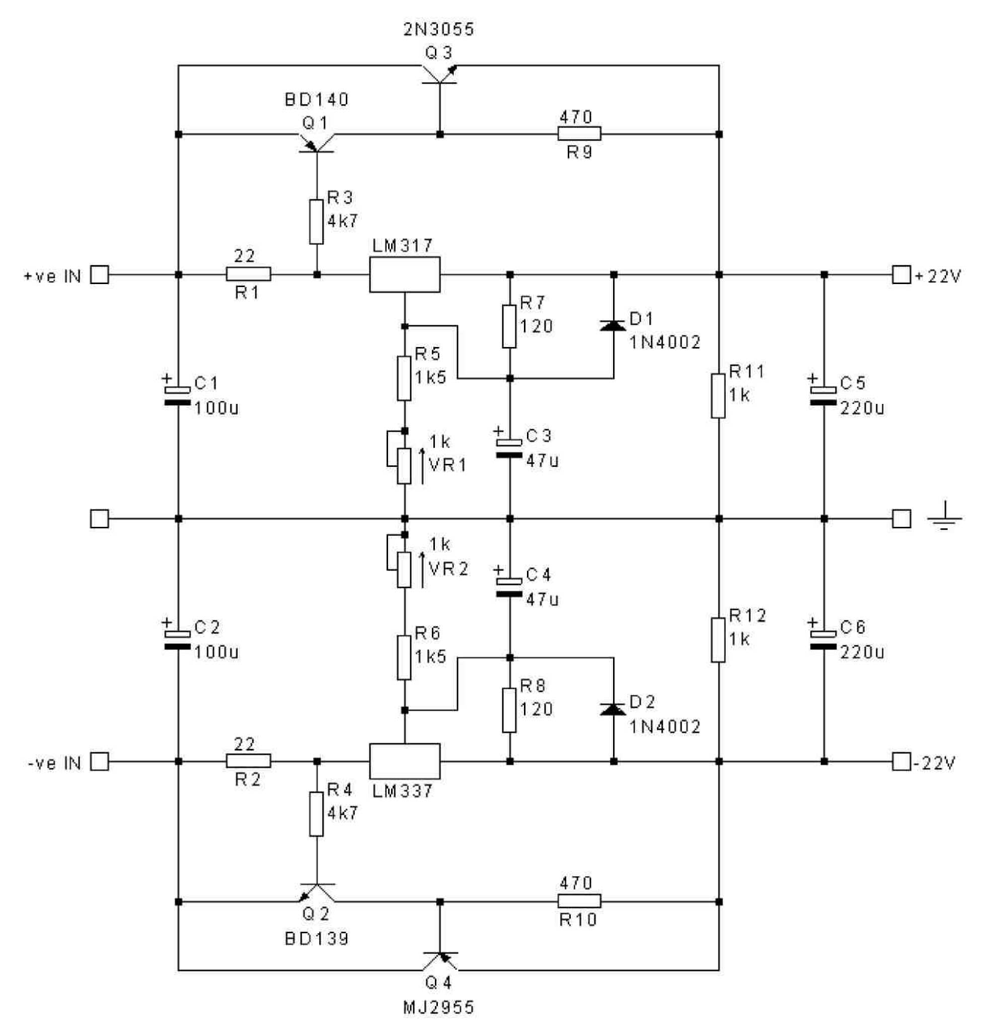

von H. H. (hhinz)
Goldohrenzeug.
Es fehlen auch die Schutzdioden D2, wie in diesem Bild gezeigt wird:
https://www.mikrocontroller.net/attachment/6324/schaltung.jpg
Wobei man für Endstufen gar nicht stabilisieren sollte.
Nur dicke Elkos reichen aus.
Sonst fehlt der Wums beim Bass und Schlagzeug.
PS:
In der Goldohrenschaltung ist aber C5 und C6 verbaut.
In dem Schaltplan von dem TO ist gar kein C vorhanden.

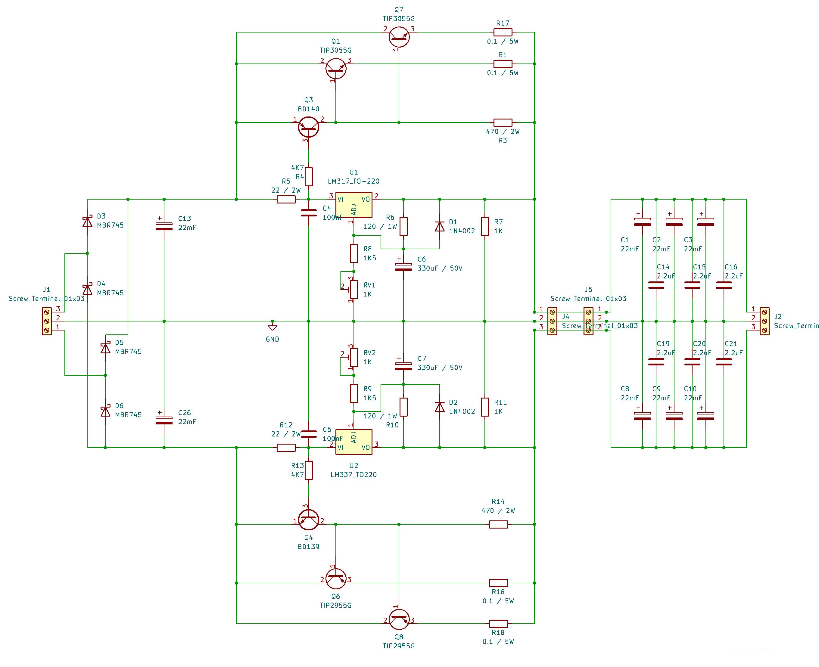

von Dirk (bad_boy)
> PS:
Doch, aber die sind auf einer Extra Platine. Der gesamte Schaltplan
sieht wie oben dann aus. :-)

von Wastl (hartundweichware)
Der Ausgangs-Elko eines integrierten Spannungsreglers ist nach
Hersteller-Empfehlung zu dimensionieren. Er ist Bestandteil des
(integrierten) Regelkreises und gehört daher direkt zum Aus-
gangspin des Reglers und nicht "irgendwohin" ins Abseits
positioniert. Auch wenn es sich hier um "Gleichstrom" dreht.
Beide Bedingungen sehe ich im Schaltplan nicht erfüllt (siehe
330uF an Widerstand).
Das macht schon Sinn mit den vielen µF an Kondensatoren.
Die tiefste Note (leere E-Saite) einer Standard-Bassgitarre hat eine
Frequenz von 42,1 Hz. Bei Fünfsaitern reicht der Grundton der tiefen
H-Saite sogar hinab bis auf etwa 30,9 Hz.
Die 66mF ergeben ein sehr hohes PMO (1200W) für die Entladung innerhalb
von zwei Halbwellen des tiefsten Basses. Bei einer Vollbrücke an 4 Ohm
Boxen könnten also 10A durchgejagt werden. D.h. 0,2s würden die
Kondensatoren helfen zu überbrücken.
Wer das macht, hat bereits geschädigte Ohren. Da ist nix mehr mit
Goldohren.
von Marcel V. (mavin)
Aber nicht wenn sich die Elkos auf einer Extraplatine befinden und
womöglich noch mit 2x 30 cm langen Drähten mit dem Netzteilboard
verbunden sind!

>>> https://www.mikrocontroller.net/attachment/694778/Netzteil-komplett.jpg
>> Jetzt wirds völlig absurd.
> Mir fehlt da (mindestens) eine Leuchtdiode;-)
Glühlampe! Mit Kohlefaden!
66mF ist schon eine Hausnummer.
Da sind die MBR745 im Gleichrichter schon überfordert.
Wobei da noch 22mF hinter dem Gleichrichter dazukommen.
Zumindest beim einschalten.
Wie ist der Trafo abgesichert?
Um den Einschalt-Peak zu dämpfen, habe ich immer einen Lastwiderstand
verwendet.
Vielleicht bin ich auch nur zu altmodisch.

Nee das ist nicht soviel wie im Schaltbild. Ich habe nur vom Rastermaß
einen passenden Elkos aus der KiCAD Bibliothek genommen, von welchen die
ich da hatte. Bin in KiCAD noch ein Anfänger (früher mal Target
verwendet).
Es sind pro Spannungszweig 10mF vor dem Regler und dann 3*10mF nach dem
Regler. Also insgesamt nur 40mF für den Plus und 40mF für Minus. ;-)

von Rick (rick)
Lebt denn der LM337 überhaupt noch?
Es sind schließlich keine Rückstromdioden verbaut:
https://www.elektronik-kompendium.de/public/schaerer/ureg3pin.htm

Welche Spannung misst du über C26? Welche Spannung misst du zwischen GND
und PIN2 vom LM337 (U2)? Welche Spannung misst du am LM337 (U2) zwischen
PIN1 und PIN3?
Das der LM317 und der LM337 unterschiedliche Anschlussbelegungen haben
wurde ja bereits geklärt. Das ist auch im Schaltplan ersichtlich. Hast
du es in der Praxis auch korrekt umgesetzt?
von Dirk (bad_boy)
Hallo Leute,
also Ihr hattet recht. Die negative Spannung schwingte so um 4.5 Volt
rauf und runter. Hätte ich nicht gedacht, da die Positive ja stabil war.
Habe die 10uF Kondensatoren dann direkt an die Eingangs und Ausgangspins
gegen Masse eingelötet (bei dem LM317 natürlich auch direkt) und die
Spannung am negativen Ausgang war stabil und lies sich auch ohne
Probleme mit dem Trimmer einstellen.
Juhuuuu jetzt klappts endlich. :-)

von Rainer W. (rawi)
Manchmal lohnt eben doch ein Blick auf im Datenblatt genannte
Anforderungen (z.B. LM337 TI):
9.2.1 Design Requirements
• 1-µF solid tantalum or 10-µF aluminum electrolytic capacitor is required on the output pin for stability.
Da erfährst du dann auch gleich, dass der Baustein dieses Jahr 45 Jahre
alt wird ;-)
Das wird der Grund sein, warum dort explizit ein (uralter) Tantal-Elko
auftaucht und (heutige) MLCCs trotz Voltage Derating nicht als Typ in
Erwägung gezogen werden.
Für den LM317 steht dort an entsprechender Stelle:
8.2.1 Design Requirements
• CO improves transient response, but is not needed for stability.
Das könnte doch das unterschiedliche Verhalten bei den beiden Typen
evtl. erklären. ;-)
Nein, der Grund ist, dass die alten Tantal (und auch Elkos ähnlich)
einen ESR von 2...3 Ohm hatten. Damit schwingen die LM... NICHT. Der ESR
und die Kapazität wirken als Snubbernetzwerk gegen Schwingungen. Mit
modernen Low-ESR Typen (Tantal < 1 Ohm, Polymerelkos meist < 0,1 Ohm)
tritt dann öfters mal Schwingen auf. Da kann dann gut gemeinter
Elkotausch kontraproduktiv werden.

von Holger R. (holgerr)
Die Schaltung ist falsch.
Der Widerstand bei diesen Reglern muß zwischen ADJ und Masse genau 240
Ohm betragen. Bau den Regler/Trimmer zwischen Ausgang und ADJ ein.
Und laß die beiden Dioden D1 und D2 sowie die beiden Elkos C6 und C7
weg, die sind überflüssig.
HolgerR

von Heinrich K. (minrich)
> Ohm betragen
Nö. Zwischen Ausgang und ADJ gehören die 240 Ohm, Manfred hat schon
recht.
Diese Bauteile kann man zwar weglassen, aber Dirk möchte damit ein
langsames hochfahren der Schaltung erreichen, um den Einschaltplopp zu
minimieren:
> wird.
> Ohm betragen.
Für so eine, den Datenblättern widersprechende Behauptung solltest du
mindestens eine Quelle angeben.
Beim LM337 steht:
• R1, which is usually 120 Ω as part of the resistor divider.
Beim LM317 wird für R1 ein Wert von 240 Ω genannt, jeweils zwischen
Ausgang und Adj.

Vorwiderstand, Z-Diode, Transistor drüber: hätte völlig gereicht.
Wird damit nur die Treiberstufe oder die komplette Endstufe versorgt?
Wofür denn die beiden LM3xx? Der Trafo und die Diode im Gleichrichter
schafft es soweiso nicht, die fetten Elkos in der geforderten Zeit
nachzuladen, zumal die Regelung ja durch den "Softstart" eh komplett
ausgehebelt ist.
Wie hoch ist den die Betriebsspannungsunterdrückung des Verstärkers? Ich
kann mal nach JLH-Endstufe googlen, hätte mir im verlauf des Fadens aber
schon gewünscht oder besser: erwartet, hier irgendwo einen Link zu
finden, wenn schon keinen Schaltplan im Anhang.

von Manfred P. (pruckelfred)
> recht.
H. H. schrieb:
>> Nö. Zwischen Ausgang und ADJ gehören ...
> 120 Ohm
Ja und nein: Laut den vom Forum verlinkten Datenblättern (TI) bekommt
der LM317 240 Ohm und der LM337 120 Ohm. Ich weiß aber keinen Grund, der
am LM317 gegen die 120 Ohm des TO spräche.
Es ist doch eh durch, nachdem er gefunden hatte, dass der Regler am
Schwingen war:
