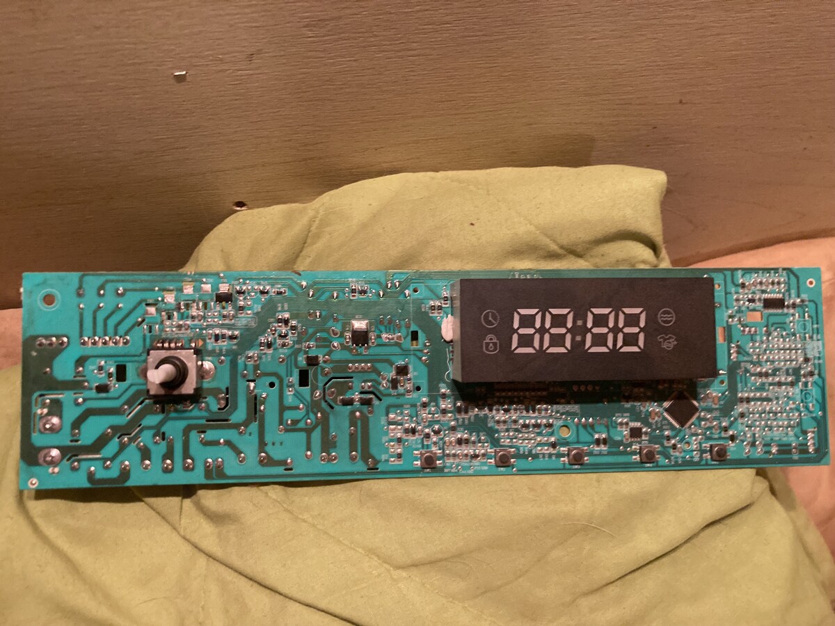

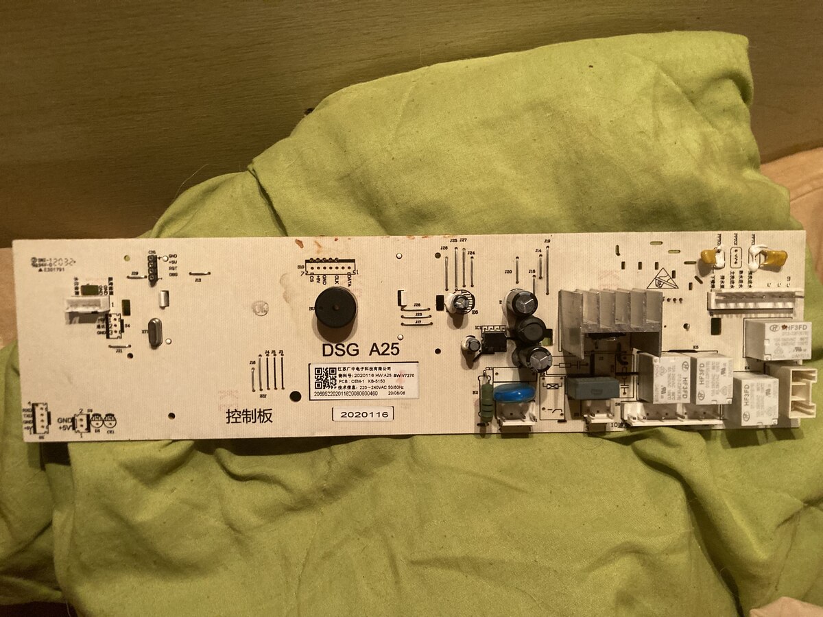

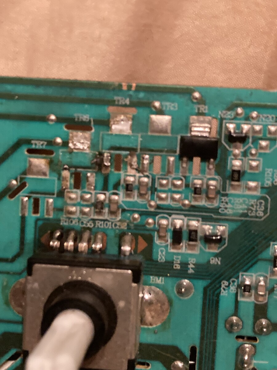

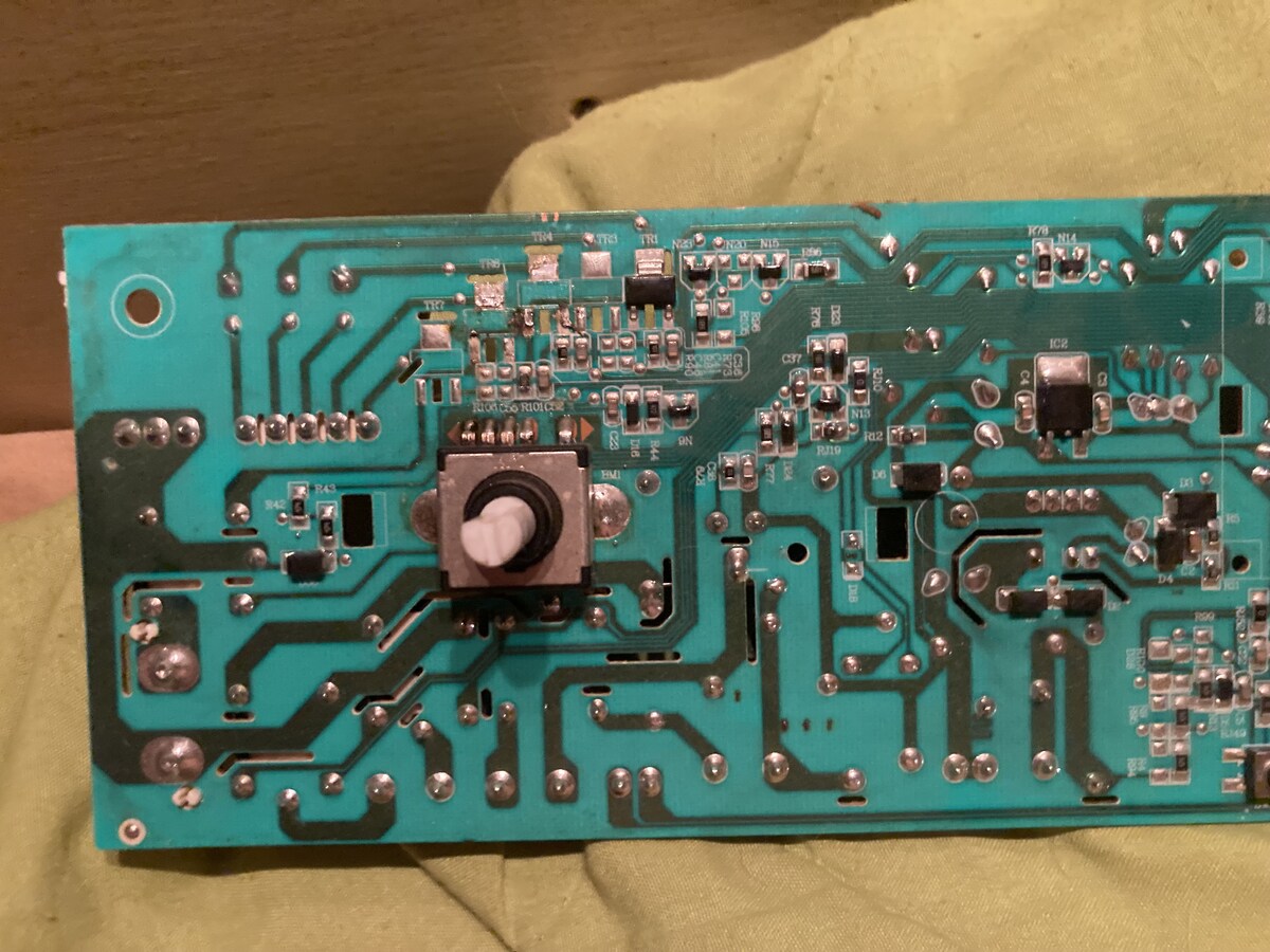

Auf dieser Platine ist leider ein Bauteil durchgebrannt. TR6, ich hab’s
schon ausgelötet.
TR4 und TR1 sind baugleich (TR4 hab ich zu testzwecken auch gerade
ausgelötet).
Leider komm ich bei der Bestimmung nicht weiter.
Hier einmal alle Daten:
Hisense WFHV9014 Waschmaschine
Typenschild siehe Bilder
Bauteil hat keinerlei Aufschrift,
3 Pins, ein großer oben, zwei kleine unten
~5mmx2mm
Messungen ergeben zwischen beiden kleinen Pins ~0,55V in beide
Richtungen.
Kombinationen mit dem großen Pin allesamt OL.
Kann und mag mir jemand bitte helfen?

Das sind Triacs. Und wenn du die mit Aceton putzt, dann wird auch ein
Marking zu sehen sein.
Und bloßes Ersetzen wird nicht reichen, du musst auch die Ursache
beseitigen.

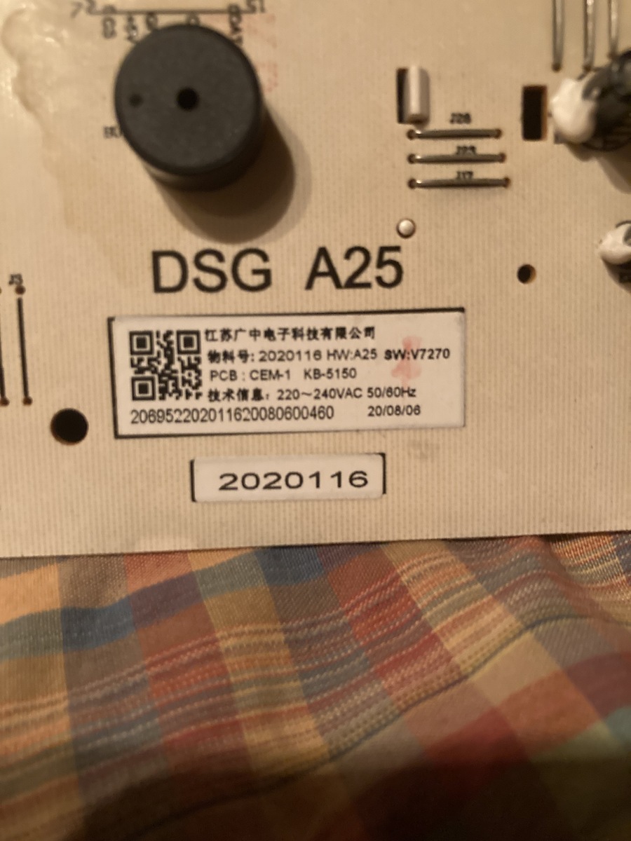

Eventuell das Typenschild etwas schärfer als eigenständiges Foto
hier mit angeben.

Gängig sind dafür Z0103MN oder Z0107MN.
von Michael B. (laberkopp)
Cordt schrieb:
> Was für ein Triac in Sot-89 kommt denn hier in Frage?
Jeder mit 800V, die meisten halten nur 1A aus, BT134W-800EF Triac 800V
2A Igt: 10mA Ifsm: 25A . Die Schaltung wird so aufgebaut sein, dass auch
snubberless funktioniert.
> Was könnte denn die Ursache fürs Durchbrennen sein,
Kurzschluss am Verbraucher, Wasser.

Tatsächlich ist es meine erste Platine und mein Lötkolben war kaputt und
der Nachbar hatte nur einen 100w. Dass er „etwas“ zu heiß wird für
solche Arbeiten, durfte ich schnell feststellen.
Doch was meint ihr genau?
Ich meine, alle leiterbahnen seien noch funktionsfähig. Liege ich da
falsch?
Am großen Lötpad von TR4 fehlt ein bisschen was, aber das sollte sich
doch mit ein bisschen Lötzinn richten lassen oder?
Und das rechte kleine lötpad hat sich gelöst, ist aber noch mit der
leiterbahn verbunden. Für sowas gibt es doch bestimmt eine simple
technik, das wieder zu fixieren oder?

von Wollvieh W. (wollvieh)
Andreas S. schrieb:
> Das die Platine aus Glasfaser ist, glaub ich nicht (FR4) -
> dass ist bei so einen "Billigheimer" kaum zu finden.
> Ich tippe eher auf FR1 oder FR2 - zumal keine Durchkontaktierungen zu
> sehen sind.
Ich hatte jetzt mal eine so aussehende Leiterplatte in der Hand, wenn
auch nicht aus einer Waschmaschine.
Das Webmuster auf der Oberseite, das nach (Glas)fasermatte aussieht, ist
einfach nur so eingeprägt. Vielleicht gibts ja einen technischen Grund,
weil Optik fürs Marketing kann ich mir in den Untiefen eines Geräts
nicht vorstellen. Und beim Durchbrechen sind keinerlei Fasern zu
erkennen.
Also tatsächlich nur Hartpappe.
von Andreas S. (bastelmax)
Hier gab es mal im Forum eine Diskussion zu diesen Thema -
Hartpapier hat nicht die mechanischen Vorraussetzungen
für das Durchkontaktieren - es ist für die Galvanik nicht
formstabil genug.
Aber dass können die Profis hier im Forum besser erklären.
von H. H. (hhinz)
Nö, da sind auf beiden Seiten dünne, gewebeverstärkte Lagen, und in der
Mitte eine dicke Papierlage.
von H. H. (hhinz)
Quillt zu stark.
