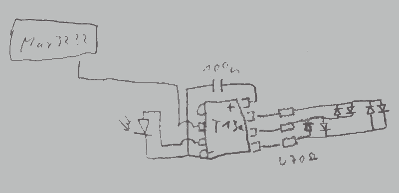

Hallo in die werte Runde,
Es geht um einen attiny13a, welcher ein Lauflicht aus sechs LEDs
(Charlieplexing) abhängig von der Umgebungshelligkeit ein- oder
ausschaltet.
Anbei ein handgezeichnetes Schaltbild.
Die Schaltung existiert zwei mal. Einmal auf einem Steckbrett und einmal
fest verlötet auf einer Lochrasterplatine. Erstere wird direkt aus dem
AVR-Programmer mit Strom versorgt (3.3V), letztere aus einem kleinen
einzelligen Li-Ion-Akku, welcher wiederum an einem TP4056-Modul hängt.
Für Tests ist zusätzlich ein rs232-Pegelwandler-Modul (MAX3232)
angeschlossen: Gnd und Vss direkt vom Programmer bzw. Akku, PB3 als
serieller Ausgang des Mikrocontrollers (bitbanging). Zwischen Gnd und
Vcc ist ein 100n-Keramikkondensator, zwischen Gnd und PB4 eine Fotodiode
mit der Kathode an Gnd und der Anode am PB4.
Das Programm ist auf beiden Umgebungen dasselbe (siehe Anhang,
Kommentare stehen direkt im Quellcode. Entwickelt wurde das ganze im
avr-Simulator von Gerhard Schmidt).
Wenn ich das Programm starte (egal ob Steckbrett oder Lochraster),
funktioniert es so wie erwartet. Das Lauflicht wird abhängig von der
Helligkeit ein- bzw. ausgeschaltet. Den ADC-Wert bekomme ich alle zehn
Sekunden am seriellen Ausgang ausgegeben, alles gut so weit.
Allerdings hängt sich der Mikrocontroller nach einiger Zeit auf.
Manchmal erst nach mehreren Stunden, manchmal nach schon vielleicht 30
Minuten. Konkret reagiert er nicht mehr, wenn es dunkel oder hell wird,
und es kommen auch keine seriellen Daten mehr raus. Ich weiß leider
nicht, warum. Ich vermute einen Programmfehler, denn das Problem tritt
sowohl auf dem Steckbrett als auch der Lochrasterplatine im fest
verlöteten Zustand auf, allerdings nach nicht reproduzierbaren
Zeitabständen.
Für sachdienliche Hinweise wäre ich sehr dankbar.

Wie hast du den Watchdog konfiguriert?
Nicht jeder µC mag es, wenn sein Reset-Pin frei in der Luft hängt.
Ziehst du den durch einen internen Pull-Up definiert auf High-Pegel?

Er ist schrecklich (vor allem extrem pixelig klein skaliert und mit
schlechtem Kontrast), aber die wesentlichen Details enthält er schon.

Der Watchdog ist als "interrupt-only" konfiguriert, er macht keinen
reset. Er wird alle 0.125 Sekunden aufgerufen. Danach läuft die
Hauptschleife ein mal durch und geht am Ende dieser Schleife in den
Schlafmodus. Bis zum nächsten aufwecken durch den Watchdog.
Der Reset-Pin hängt auf der verlöteten Lochraster-Platine tatsächlich in
der Luft. Am Programmer ist der Reset-Pin aber angeschlossen und wird
mutmaßlich durch den Programmer oben gehalten.

- µC zusätzlich zum 100n KeKo noch mit einem kleinen Elko (Richtwert
47µ) puffern
- Reset mit RC Glied 10n gegen Masse und 10K gegen Ub beschalten
- serielle Schnittstelle mal probeweise im Code auskommentieren. Der
Tinny hat die serielle Schnittstelle nicht in Hardware, sondern sie muß
in SW emuliert werden. Da gibt es Implementierungen, die hängen sich
gern auf.
- die Fotodiode könnte man auch noch durch ein kleines RC-Glied
beruhigen
Immerhin hat er nicht nur Prosa, sondern überhaupt einen Schaltplan, der
kein Wimmelbild ist und keine 6 MB groß ist. Also fast alles richtig
gemacht ;-)

Das wäre aber sehr ungewöhnlich. Wenn der Programmieradapter inaktiv
ist, dann ist der Pin am Programmieradapter normalerweise hochohmig. Und
dann reichen ein paar cm Leitung schon zum Empfang von Radiowellen.
Der interne Pullup des Mikrocontrollers ist schwach, zudem reagiert er
wesentlich empfindlicher als normale I/O Pins, da er anders definierte
High/Low Pegel hat.

Gerald B. schrieb:
> serielle Schnittstelle mal probeweise im Code auskommentieren. Der Tinny
> hat die serielle Schnittstelle nicht in Hardware, sondern sie muß in SW
> emuliert werden. Da gibt es Implementierungen, die hängen sich gern auf.
Wäre natürlich ein Punkt.
Wenn Stephan einen Logikanalysator hat, könnte man damit ein paar
Testmuster stattdessen ausgeben und so ungefähr nachvollziehen, an
welchen Stellen die Software noch lang kommt, bevor sie klemmen bleibt.

von Rainer W. (rawi)
Sind Versorgungsspannung kein "wesentliches Detail"?
Von einem Schaltplan erwarte man z.B. auch, dass man die Funktion von
Signalen anhand einer sinnvoll gewählten Bezeichnung erkennen kann und
nicht so einen locker, mit einer Leitung an irgendeinen Pin
angeklöppelten Max32?2, der ansonsten bezugslos in der Luft hängt :-(
Wenn völlig offensichtlich ist, wo das rankommt, ist es nicht mehr
wirklich wesentlich. Wenn nur ein Signal zu einem MAX23x geht, kann es
auch nur TxD sein.
