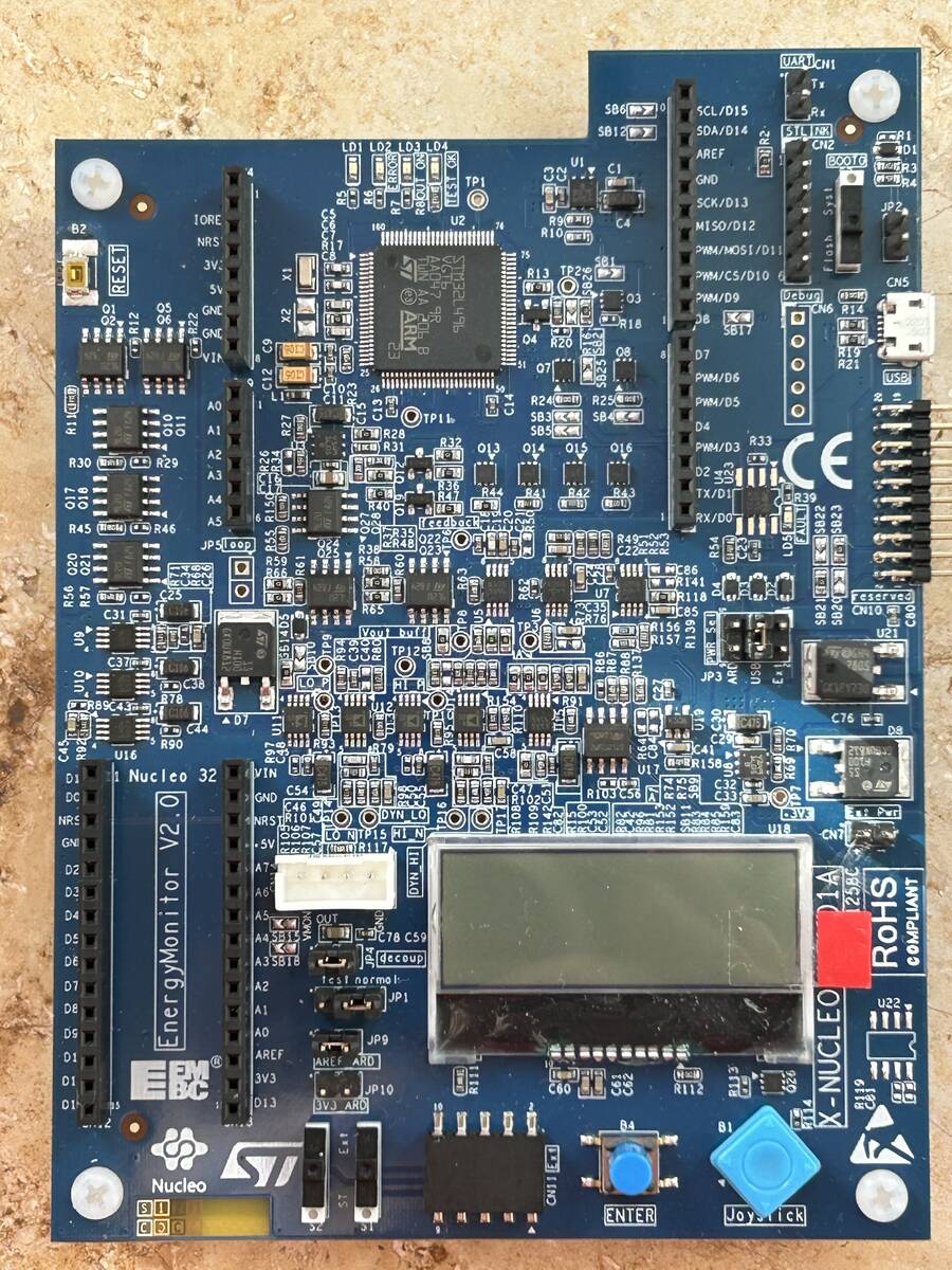

Liebe MC-Forenmitglieder,
ich habe hier im Forum ein PowerAnalyzer-Board von STM gekauft (STM32 Power Shield X-NUCLEO-LPM01A von STMicroelectronics: https://www.st.com/en/evaluation-tools/x-nucleo-lpm01a.html).
Nun habe ich das Problem, dass ich von meinem Mac M1 nicht auf das Board zugreifen kann - es wird noch nicht einmal ein Device in /dev/cu.* angelegt, wenn ich das Board mit dem Mac verbinde.
Wenn ich mein STM32F4 Discovery-Board mit dem Mac verbinde, so funktioniert der Zugriff problemlos (dort ist ein ST-LINK V2) drauf.
Habt Ihr eine Idee, was ich tun kann, um auf das o.g. PowerShield zugreifen kann?

OP #8036260
Nikolaus S. schrieb:
Erst mal im Systembereicht (Apfel-Menü > Über diesen Mac > Systemeinstellungen/Allgemein > Systembericht (ganz unten)) unter den USB-Geräten schauen, ob und als was es sichtbar wird. Evtl. ist es ja ein Power- oder Kabelproblem.
Nein, es wird nicht sichtbar (hatte dort schon geguckt und hab's jetzt gerade nochmals geprüft).
Kabel kaputt? Ja, das wäre auch eine Möglichkeit. Habe daher gerade ein anderes Kabel ausprobiert -> bringt leider keine Besserung
Oder es braucht einen speziellen Treiber so dass es nicht automatisch ein serielles Interface (wie FTDI) ist und daher auch nicht unter /dev/cu.* als solches erscheint.
Ja, vielleicht, aber welchen?
Die Webseite sagt ja: "in controlled mode connected to host PC via USB (using the STM32CubeMonitor-Power software tool with its comprehensive graphical user interface)"
Die Software habe ich installiert -> auch die erkennt das Board nicht.
Danke trotzdem für Deine Mühen, dass Du Deine Ideen hier beigesteuert hast - hätte ja durchaus sein können, dass das Kabel defekt ist.
Viele Grüße
Igel1

OP #8036581
Andreas B. schrieb:
"The X-NUCLEO-LPM01A supports two controlled modes: ... Both modes require installation of the USB VCP (Virtual COM port) driver ‘STM32 Virtual COM Port Driver’ on the PC."
Wie sieht's damit aus?
Habe für Apple keinen USB VCP driver von ST gefunden.
In meiner Verzweiflung habe ich alles auf einem nativen Windows 11 x64 ausprobiert:
  • Treiber installiert (STM32 USB Virtual COM port driver (STSW-STM32102))
  • STM32CubeMonitor-Power software tool installiert gemäß Dokument UM2202
Ergebnis: Auch auf dem Windows-PC erkennt die Software STM32CubeMonitor-Power das Board nicht.
Allerdings steht unter Prerequisites im Handbuch UM2202:
[CODE] Supported operating systems and architectures • Windows® 10: 64-bit (x64) • Linux® (tested on Red Hat®, Fedora®, and Ubuntu®, 64-bit) • macOS® (minimum version OS X® Yosemite) [/CODE]
Die erfülle ich mit meinem Windows 11 natürlich nicht ...
Viele Grüße
Igel1
OP #8036587
Zum Thema "System Profiler":
Auch diesen Herren habe ich wie folgt bemüht:
[CODE]
System Profiler auf USB fokussiert:
system_profiler SPUSBHostDataType > usb001.profiler
... dann mein Board per USB an den Mac angebunden
stöpsel ...
... dann wieder den System Profile auf USB schauen lassen:
system_profiler SPUSBHostDataType > usb002.profiler
... dann die beiden Dateien verglichen
cmp usb001.profile usb002.profile
Ergebnis: beide Dateien sind identisch => es wurde kein
        weiteres USB-Gerät erkannt.
[/CODE]
Ergo: tote Hose ....

OP #8036595
So, nun habe ich auch die Logs des Macs bemüht:
Der folgende Befehl:
sudo log stream --info | grep -i usb
... spuckt einige Zeilen aus, wenn ich mein STM32F4 Discovery-Board per USB mit dem Mac verbinde.
... spuckt keine einzige Zeile aus, wenn ich das PowerAnalyzer Board per USB mit dem Mac verbinde - als ob es Luft für ihn sei.

Anbei ein hochauflösendes Bild von meinem Board mit den jeweiligen Jumper- und Schalterstellungen.

OP #8037154
Bad news:
Ich habe versucht, ein Firmware-Update gemäß UM2269 (file:///C:/Users/A287500/Downloads/um2269-getting-started-with-powershield-firmware-stmicroelectronics.pdf), Kapitel 8 zu machen.
Aber auch im DFU-Mode (wenn also der Schalter S3 auf "Syst" steht) meldet sich das Board nicht und mein USB-Analyzer sagt ebenfalls "Null Traffic". Zudem bleibt das LCD-Display auf dem Board dann völlig dunkel - weiß aber nicht, ob das vielleicht "works as designed" ist.
Bleibt leider nur der finale Schluss:
Das Board war bereits beim Kauf defekt und der Verkäufer hat sich wohl geirrt mit seiner Annahme, dass das Board unbenutzt gewesen sei. Sehr ärgerlich.
Ich werde nun das Geld per PayPal zurückfordern - mal sehen, ob das funktioniert.
Falls einer von Euch so ein Board zum fairen Preis abgeben möchte, so meldet Euch bitte.
Oder: falls Ihr alternative/bessere PowerAnalyzer-Boards kennt (die - ggf. gebraucht - zu halbwegs christlichen Preisen für ein Hobby-Elektroniker-Budget erschwinglich sind), so schreibt hier ruhig ebenfalls ein paar Zeilen - würde mich freuen.
Viele Grüße
Igel1
PS: danke an alle, die Ihr mir hier so tolle Tipps gegeben habt! Ihr seid wirklich klasse!
