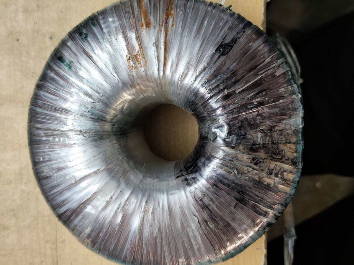

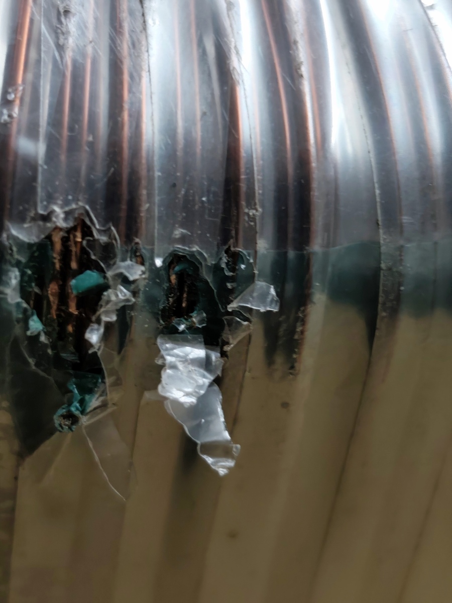

Biete hier ein absoluten Eisenblock aus der Edelschmiede Gerd Dierking
(NF/HF-Technik) an.

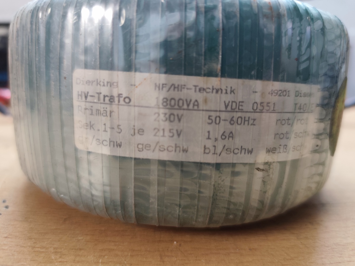

Leistung: 1800 VA (1,8 kW Dauerlast)
Primär: 230V
Sekundär: 5 getrennte Wicklungen à 215V-1,6A
Besonderheit: Die Wicklungen lassen sich perfekt parallel schalten (für
massiven Strom bei 215V) oder alle in Reihe für 1075V AC.

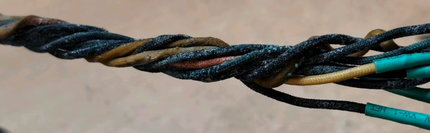

Trafo hat leider leider 4 offene Kupferbahnen, jedoch keinen
Kurzschluss. Er geht an und liefert massig Ampere wenn man ein Kabel
durch sein Loch gibt. Jedoch verkaufe ich ihn ohne Funktionsgarantie
Preis:75€
Versand möglich, wiegt 12kg~

Du bietest ernsthaft einen halb abgebrannten Ringkerntrafo hier explizit
als Trenntrafo an?

Meinst du jetzt die Drähte die da Rausschauen? Oder meinst du diese
dicken schwarzen Stellen im Hintergrund? Die Schwarzen Stellen sind eine
Art Schwarzer Harz
> Art Schwarzer Harz
Dann sind die Fotos arg unglücklich geschossen - der Trafo sieht darauf
stark angeschmort aus. Du solltest vielleich noch Bilder bei besserer
Belichtung machen.
Nö, das sieht schon ziemlich normal aus so, ist einfach nur dunkler
Kupferlackdraht. Davon habe ich selbst noch 'ne Rolle herumstehen, der
sieht genau so aus. Die Lackschicht ist recht dick, so daß man sie vor
dem Löten mechanisch entfernen muss (einfach verlöten geht nicht). Die
Chancen, daß der Trafo noch funktioniert und zumindest für einfache
Aufgaben nutzbar wäre wenn man die angekratzten Drähte neu mit Lack
abdeckt, halte ich für recht hoch. Als Trenntrafo oder für irgendwelche
anderen sicherheitsrelevanten Bereiche würde ich ihn aber nicht mehr
verwenden, da wäre mir das Risiko wegen der Lack-Reparatur zu groß.
Und Vorsicht bei der Isolationsprüfung, gibts dabei einen Überschlag,
wird die Isolation dadurch erst recht und noch stärker beschädigt.
> Art Schwarzer Harz
Da schaut Kupfer raus und die äußere Isolationsschicht ist
aufgeplatzt/abgekratzt. Der Lack vom Draht ist stellenweise ab, und da
wo er nicht ab ist ist er schwarz. Es sieht so aus, als kam magischer
Rauch aus dem Trafo.
Fakt ist es ist völlig unklar ob der Trafo intern Windungsschlüsse hat,
bzw. wie gut die Isolation zwischen Windungen und Wicklungen noch ist.
Auch das völlig unscharfe Bild "xxx21" zeigt "hinten" eine geschwärzte
Stelle des Trafos. Für mich sieht der Trafo aus als wäre er thermisch
stark überlastet worden, ggf durch einen Windungsschluss.
Sowas irgendwo einzusetzen ist grob fahrlässig, weil man nicht weiß ob
der Trafo wegen Windungsschluss irgendwann abbrennt und schon gar nicht,
ob er noch ordentlich isoliert.
Ein Trenntrafo hat nochmal erhöhte Anforderungen zwischen primär und
Sekundärkreis.

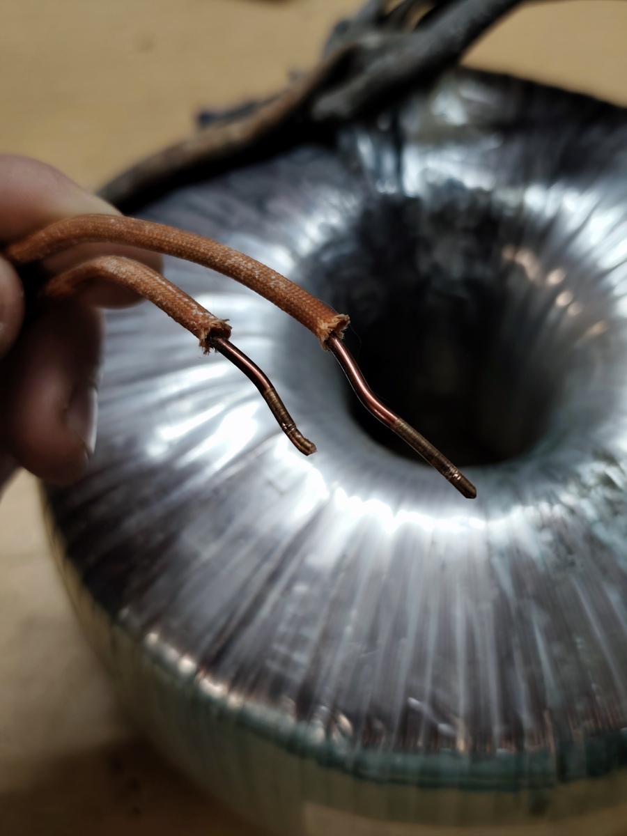

Das schwarze Zeug hockt UNTER dem Plastik, wenn es also gekokelt haben
sollte, wäre das Plastik schon LÄNGST weggeschmolzen oder nicht..?
Oder nicht?
Vielleicht nur eine Schürfwunde?

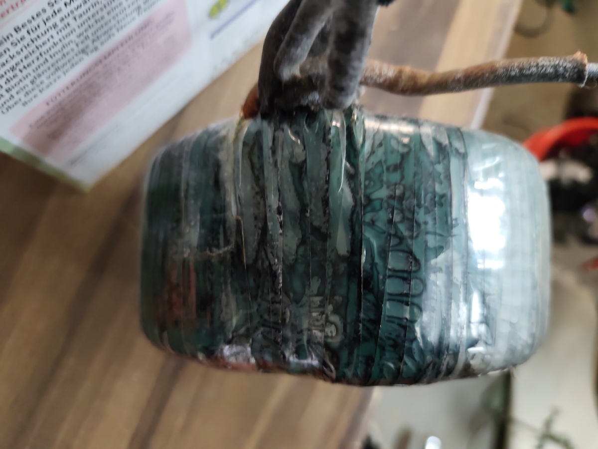

Definitiver Windungsschluß! Schaut Euch mal die Folie in dem Bereich an,
thermisch belastet!

Das ist normalerweise Kaptonfolie. Dauerhaft belastbar bis 260°C und
kurzzeitig bis 400°C!
Ich bin mir ziemlich sicher dass ein Geruchstest zeigt, dass der Trafo
zu heiß geworden ist.

Der Trafo riecht an seinen schwarzen stellen normal, wie erwartet, man
sieht im angehängten Bild auch dass sich das schwarze Harz rund um eine
Sektion des Trafos bindet.
Kein Brand, sondern Harz

Donnerwetter! Was hier so alles aus ein paar unglücklich geschossenen
Fotos zu ersehen ist.... (durchgeschmort, Wasserschaden usw.)
Ich hätte auch gerne eine solche Glaskugel.
Mit Trafos und Trenntrafos bin ich gut versorgt, sonst hätte ich den
genommen. Die Beschädigungen außen sind ganz sicher Transport- oder
Demontageschäden, sowas kenne ich bei großen Ringkernen gut. Mit etwas
passendem Isolierlack kein Problem.

Ich hatte einmal eine Charge Ringkerntrafos (330VA) aus Mitte der
90iger, wo sich die Farbe der Gewebeschläuche, in denen die Drähte
herausgeführt sind, aufgelöst hatte. Das Zeug ist dann in die Wicklung
hineingekrochen und hat sich unter der durchsichtigen Folie verteilt. Im
Prinzip sahen die Trafos exakt so aus wie auf dem Bild. Ein Faktor
könnte feuchte (Keller) Lagerung sein.
Ich glaube nicht, dass der abgebotene Trafo thermisch beschädigt ist,
sondern auch dieses "Farbproblem" hat. Man weiß halt nicht, ob dadurch
die Isolationseigenschaften des Lackdrahtes beeinträchtigt werden.
wenn der Draht allerdings schon Krater hat...?

Man beachte die ovalen Strukturen in den letzten Bildern, die sich über
mehrere Windungen der Isolierfolie erstrecken. Das hat mit normalem
Trafowickeln nachweislich nichts zu tun, aber mit späterer Erhitzung.
Dort ist entweder was flüssig geworden, hat Blasen geschlagen. Oder es
ist was verdampft und an der Folie kondensiert.
Mag ja sein, daß der Trafo noch geht. Aber das Teil sieht wirklich auch
so aus, als ob es schon beim Schrotti herumgerollt ist. Kein auf
normaler Höhe befindlicher Mensch gibt dafür 75 Euro aus. Der TO wäre
genau derselben Meinung, wäre er auf der Käufer-Seite. Ist er aber
