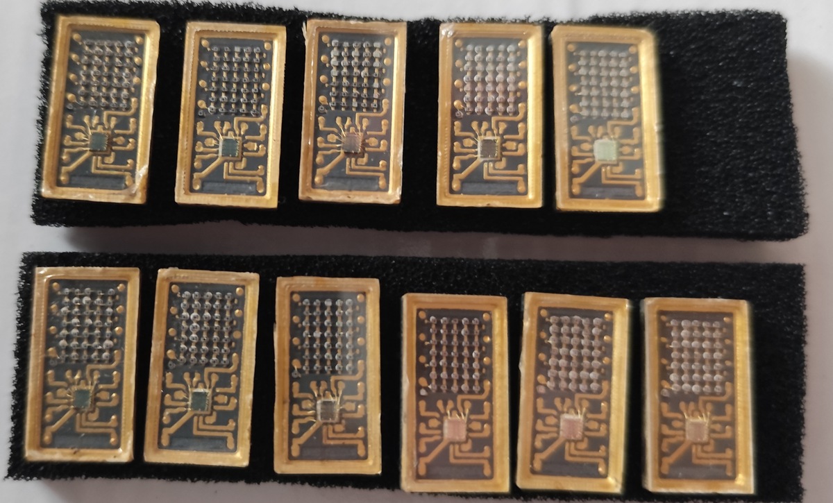

Verkaufe 11 Stück TIL-507 Dot-Matrix Anzeigen,
ausgelötet, ungeprüft, keine Garantie
VB: 8€ + Versand

Hmmm, sind diese Anzeigen eigentlich auch empfindlich gegen Blitzlichter
(Xenon) und hängen sich dann auf, so wie manche LCD? Der exponierte Chip
deutet ja etwas darauf hin. Und zu der Zeit, als die Displays aktuell
waren, gab es ja noch keine LED-Blitze, sondern nur Xenon-Blitzröhren
und Magnesiumpulverwürfel.
von Peter N. (alv)
Man könnte den Chip ja abkleben...

Die TIL-507 sind Matrix-Anzeigen mit sehr wenig Intelligenz, da sind nur
ein par latches und Transistoren drin. Das multiplexing muss von Außen
erfolgen. Im Falle einer EMV-Störung oder einer photoelektrischen
Beeinflussung durften die Latches schon mal kippen, das gibt sich aber
gleich nach dem nächsten Multiplexdurchlauf wieder. Da hängt sich nichts
auf.
Bei vielen LCD genügt das nicht, denn das Licht wird im Glasträger ggf.
etliche Mal reflektiwert und stört dann immer noch die COG-Elektronik.
Das führt dann nicht nur zu vorübergehenden Funktionsstörungen, sondern
tatsächlich zu einem Latchup mit erhöhter Stromaufnahme, der sich auch
durch einen Software-Reset nicht mehr beheben lässt, sondern tatsächlich
eines Stromresets bedarf.
Als ich mit einem unserer früheren Produkte mal in einem EMV-Prüflabor
war, führte der Prüfingenieur nicht nur die beauftragten HF-Prüfungen
und ESD-Prüfungen durch, sondern blitzte mit einem fetten Fotoblitz aufs
Display und verursachte dadurch einen Latchup. Ich konnte dies später
auch bei etlichen anderen Geräten mit klassischem COG-LCD reproduzieren.
Der Prüfingenieur betonte aber auch, dass dieser Test nicht im Rahmen
der für die EU-Konformitätserklärung zwingend benötigten Prüfungen
durchgeführt wurde, sondern nur um auf diesen Effekt hinzuweisen. So
etwas kann bei Geräten, deren korrekte Anzeige wichtig ist, durchaus
relevant sein.
Daher halte ich es nicht für ausgeschlossen, dass so etwas auch bei
anderen Komponenten mit exponiertem Chip auftreten kann. Mindestens ein
früher gebräuchlicher MEMS-Sensor, der auch in Drohnen bzw. Multikoptern
eingesetzt wird, ist auch erstaunlicherweise auch lichtempfindlich. An
den Kanten des Keramikgehäuses kann Licht eindringen. Dies fällt am
Bastelplatz nicht auf, führt aber teilweise zu sehr abrupten
Flugmanövern, wenn das direkte Sonnenlicht mal mehr und mal weniger
direkt auf den Sensor fällt. Das ist wohlgemerkt kein thermischer
Effekt, sondern ein rein photoischer. Allerdings kommt es dabei nicht zu
Latchups, sondern nur zu Fehlmessungen.
