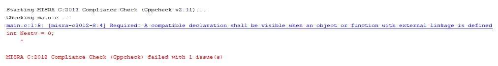

habe den MISRA-checker von Microchip gekauft und installiert.
Kleines Testprogramm für den Anfang:
int Nestv = 0;
void main (void)
    Nestv = 0;
    Nestv ++;
Warum wird dieser Fehler erzeugt ?
Starting MISRA C:2012 Compliance Check (Cppcheck v2.11)...
Checking main.c ...
main.c:1:5: [misra-c2012-8.4] Required: A compatible declaration shall
be visible when an object or function with external linkage is defined
int Nestv = 0;
MISRA C:2012 Compliance Check (Cppcheck) failed with 1 issue(s)

von Clemens L. (c_l)
Du definierst eine globale Variable, die auch in anderen Modulen
verwendet werden kann. Damit die anderen Module darauf zugreifen können,
brauchen sie eine Deklaration in einer .h-Datei. MISRA verlangt hier,
dass die .h-Datei mit der Deklaration auch in diesem Modul verwendet
wird, damit Konflikte zwischen Deklaration und Definition erkannt werden
können.
Falls es nicht global sein soll, muss es 'static' sein.
von Dirk F. (dirkf)
Danke
von Frank O. (fop)
Und wenn das korrigiert ist, kommt vermutlich der nächste Mecker, dass
Du einen Variablentyp (int) direkt verwendest, dessen Größe von der
Implementierung des Compilers abhängt. Gefordert sind Typedefs, die so
einen Typ mit einem Namen verbinden, der das Fassungsvermögen angibt, so
dass man beim Compilerwechsel nur diese Typedefs an einer Stelle auf
Stand bringen muss. Wer seine Bequemlichkeit voll ausleben mag, benutzt
dafür die Datei stdint.h, die mittlerweile zu Compilern mitgeliefert
wird.
