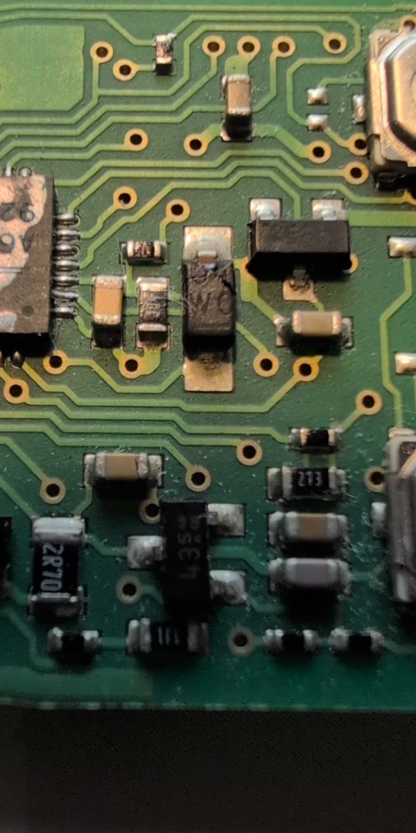

ich habe einen defekten Mercedes Schlüssel auf dem Tisch und ein
defektes Bauteil entdeckt, leider finde ich nirgends etwas zu dem
Bauteil.
Was man noch lesen kann sieht nach "W0" aus.
Hat jemand eine Idee, was das sein könnte?
von Andreas S. (bastelmax)
Diode ?
von Harald K. (kirnbichler)
Könnte eine Diode sein, des Striches wegen.
von Thomas W. (goaty)
Evtl BZT52B20
von Hubert V. (hallmackenreuther)
Das könnte wirklich hinkommen, vielen Dank, den Strich hab ich garnicht
gesehen ;)
Möglicherweise auch "WO". Das währe eine BZX284-B2V4
Gehäuse SOD110
von H. H. (Gast)
Gerald B. schrieb:
> Gehäuse SOD110
Gar nicht.
Das ist SOD-123.
Und sie wird von Vishay sein, hergestellt Oktober 2008: "WO". Der
Typcode ist die "obere" Zeile.
von H. H. (Gast)
H. H. schrieb:
> Das ist SOD-123.
Oder SMF (DO-219AB).
Und da würde der Kathodenstrich unter dem Marking passen, Typcode wäre
da die zweite Zeile, also WO/W0. Allerdings würde ich den Kathodenstrich
dicker oder dreigeteilt erwarten.
Nochmals vielen Dank für die Vorschläge!
Leider ist der zweite Schlüssel 370 km entfernt und meine Ma möchte ihn
nicht zerlegen, weil sie Angst hat, den auch noch kaputtzumachen.
Nochmal zum Package: Grösse des Orginals ist ca. 2,5x1,5 mm

von Dieter S. (ds1)
Bessere/andere Bilder der vollständigen Platine inklusive MB Nummer gibt
es u.a. hier:
https://www.ebay.co.uk/itm/186132609681
https://www.ebay.co.uk/itm/156310311033
Leider findet man nichts zum Chip von Austria Mikro Systeme (vermutlich
ein FSK/ASK Transmitter).
Auf https://i.ebayimg.com/images/g/HwMAAOSwQG1mmWzK/s-l1600.jpg sieht
man die vermutete Diode recht gut. Trägt hier nur 'ne komplett andere
Beschriftung.

von H. H. (Gast)
> Beschriftung.
PDZ6.8B von Nexperia.

von Dieter S. (ds1)
Das Bild im Anhang ist von einem anderen Verkaufsangebot im Internet,
man kann da relativ gut Vorder- und Rückseite zuordnen.
Ich denke die Z-Diode begrenzt die Versorgungsspannung vom Transponder
(grüne Markierung der Via zur Z-Diode und Kondensator). Mercedes ist
beim Transponder "speziell", das ist kein RFID Transponder. Vom
Zündschloss kommen zwar Daten und Spannungsversorgung per LF, der
Schlüssel sendet allerdings die Daten per IR zurück (IR LED an der
Spitze des Schlüssel). Dafür braucht es relativ viel Energie, zumindest
im Vergleich zu einem RFID Transponder. Vermutlich wird die Z-Diode im
Zusammenhang mit der Spannungsversorgung beim Starten mit dem Schlüssel
im Zündschloss stehen.
Man könnte das besser eingrenzen wenn man wüsste was genau bei dem
Schlüssel nicht mehr funktioniert, der Funkschlüssel (Türen
öffnen/schließen) sollte davon nicht betroffen sein, nur das Starten
(Wegfahrsperre).
Nachtrag: Ich sehe gerade dass ich so einen Schlüssel in der Sammlung
habe. Das Marking der Z-Diode ist "WC" (relativ schlecht zu erkennen,
aber nicht "W0"). Die Spannung an der Z-Diode wird auf ca. 6.6 Volt
begrenzt. Eventuell eine BZT52-C6V8?

von Dieter S. (ds1)
Korrektur zu weiter oben: die IR Kommunikation zwischen Mercedes
Zündschloss und Schlüssel ist bidirektional, die LF dient nur zur
Spannungsversorgung.
Die sichtbare LED (nur als "User Interface") ist links oberhalb der
Taste an der Spitze.

von Dieter S. (ds1)
Manfred P. schrieb:
> Hinz hatte sie als PDZ6.8B erkannt, wobei die Buchstaben vor der
> Spannung ziemlich egal sein dürften.
"ZB" Marking auf der Z-Diode des Schlüssels bei ebay, "WC" auf der
Z-Diode des Schlüssels vom TO.
von Dieter S. (ds1)
H. H. schrieb:
> Batterien falschrum eingelegt?
Sollte das nicht die Schottky Diode ("43W" Marking, eventuell BAT54CW)
abfangen?

von H. H. (Gast)
> abfangen?
BAS40 von Nexperia.
Hab keine Schaltung aufgenommen.
von Dieter S. (ds1)
Ausprobiert:
- Verpolen der Batterien hat keine Konsequenzen und wird von der
Schottky Diode abgefangen, der Funkschlüssel funktioniert dann halt
nicht.
- An der Z-Diode liegt im normalen Betrieb (Schlüssel nicht im
Zündschloss) sowie beim Betätigen der Tasten ca. 0.3 Volt.
- In einem LF Feld (125 kHz) steigt die Spannung an der Z-Diode mit
wachsender Intensität des Felds. Ab ca. 4 Volt an der Z-Diode werden per
IR Signale gesendet, kommt keine Antwort per IR zurück hört das Senden
erst wieder auf wenn die Spannung an der Z-Diode zu niedrig wird. Das
Ganze funktioniert auch ohne Batterien.
