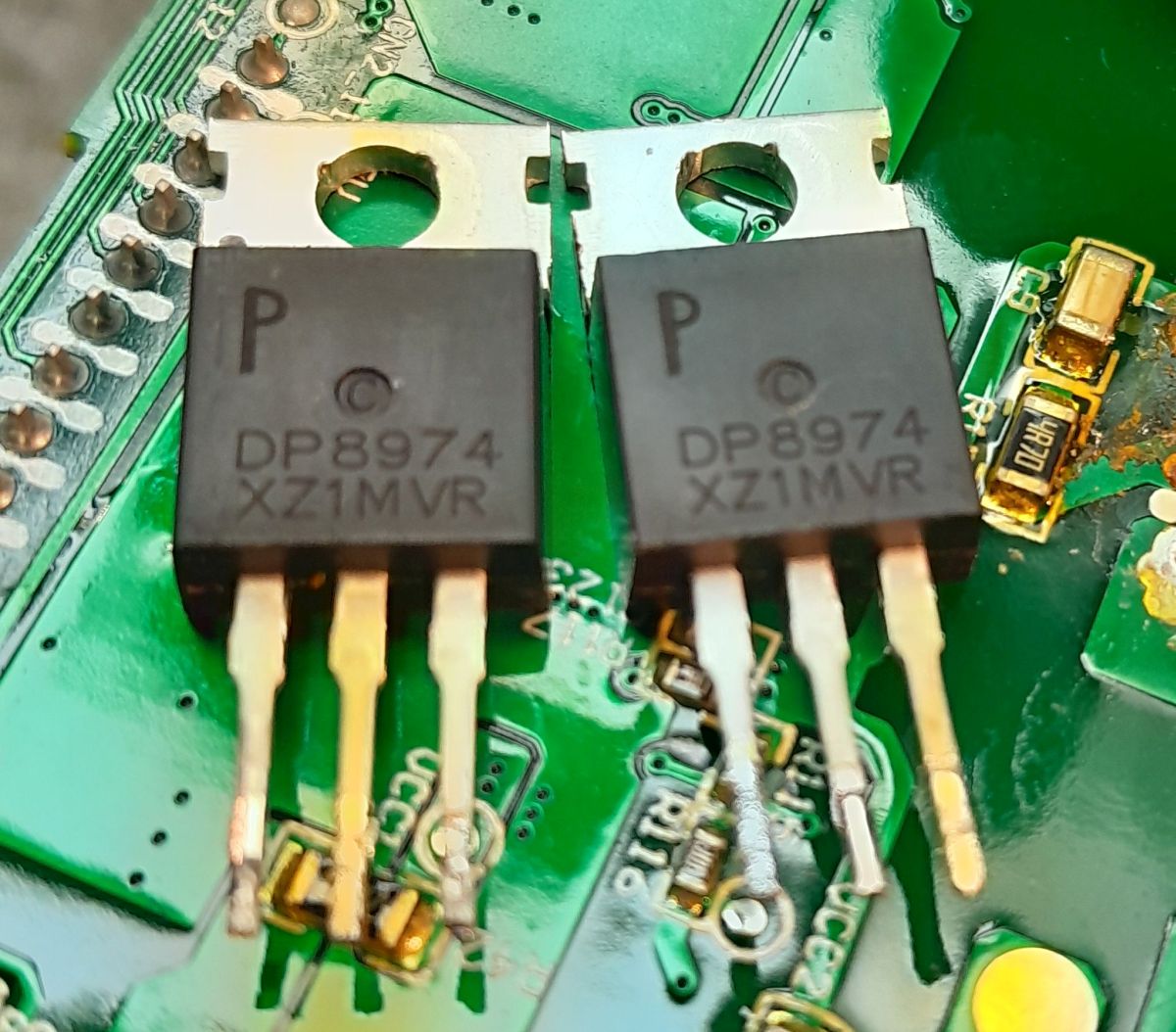

von Rainer D. (rainer4x4)
H. H. schrieb:
> Zeig doch mal wo genau die verwendet werden.
Hier einige Bilder dazu. Die verbrannte Steckbuchse zur Batterie ist
bereits ausgelötet. Ebenso die beiden FETs.
Die beiden FETs stellen wohl über den Trafo die nötige Spannung für den
Wechselrichter zur Verfügung. Vermute ich.
Ach so, Nachtrag: der Kurzschluss scheint erst aufzutreten, wenn man den
Batteriestecker abgezogen hat, und wieder aufstecken möchte. Siehe auch:
https://www.youtube.com/watch?v=Ew02HEIZLuY
https://www.youtube.com/watch?v=mwjYGvJf_R0
von Michael B. (laberkopp)
push pull Stufe an einem EG3525 (SG3525), der läuft erst ab 8V,
bevorzugt mit 12V, also sollte ein normaler MOSFET wie SUP60030E kein
Problem sein, high side wird über high side Treiber angesteuert.
von H. H. (Gast)
> bevorzugt mit 12V,
Da scheint noch ein Gatetreiber dazwischen zu hängen, der 3525 ist in
der Hinsicht ja nicht der Stärkste.
> Problem sein,
Da wird man noch mehr finden, evtl sogar noch besser geeignete.
Es gibt nur zwei Low-Side.
