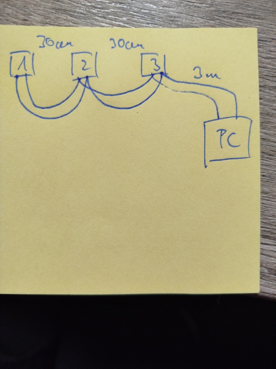

Wir haben 3 Labormessgeräte über Modbus-RTU mit dem PC verbunden - RS485
Schnittstelle. Da wir keine verdrillte Zweidrahtleitung verfügbar
hatten, haben wir uns mit einem Zweidraht-Lautsprecherkabel (0,5m²)
beholfen. Die Geräte selber stehen nebeneinander (ca. 40 cm voneinander
entfernt), der PC steht etwa 3m davon weg. Bislang keinen
Abschlusswiederstand, keine verdrillte Leitung. Baudrate ist auf 9600
eingestellt. Der RS485 to USB Konverter kann die Daten offenbar korrekt
wandeln und erscheinen auf dem PC bislang soweit wir das überblicken
können korrekt.
Die Frage ist, sind bei dieser unkonventionellen Konstellation keine
Abschlusswiederstände nötig und wie groß müssten die Widerstände bei der
Kupferlautsprecherleitung sein(bei dünner verdrillter Leitung sind ja
120 Ohm empfohlen)? Ein Oszi/Logikanalyzer steht uns leider nicht zur
Verfügung, um uns die Signalqualität mal anzusehen. Oder wäre ein oder
gar 2 Abschlusswiederstände in jedem Falle angebracht? Die Geräte selber
haben intern offenbar keine 120Ohm Terminierung (zumindest nicht per
Ohmmeter messbar). Wir haben die Geräte untereinander und mit dem PC
nicht "busartig" sondern ohne "Schnittleitung" verbunden (s. Zeichnung)-
vielleicht ist auch das der Grund, warum es so in der Form funktioniert?

von Rob R. (Gast)
Michael B. schrieb:
> ABER: Ihr habt nur 2 Leitungen, haben denn alle Geräte nahezu dieselbe
> Masse, durch Verbindung über einen dritten Weg ?
Die RS485 Schnittstelle der Geräte sieht nur A und B Anschluss vor; ein
separater Masseanschluss existiert nicht oder sollten wir einfach die
Erde oder Gerätegehäuse als Masse mitziehen. Aber die Geräte selber sind
über PN natürlich verbunden, nur der RS485 zu USB Konverter sieht auch
keinen GND am Eingang vor. Insofern stellt sich die Frage, welche Masse
und wohin damit am RS485 Konverter vor dem PC?
> Was passiert wenn Geräte abgesteckt oder ausgeschaltet sind, hat dann
> der Bus seine Vorzugslage (Stopbit).
Wenn ein Gerät ausgeschaltet ist, haben wir bemerkt, dass die allererste
Messung für das Nachbargerät nach dem Ausschalten fehl schlägt. Alle
weiteren Messungen sind wieder korrekt (wir messen all 2 Minuten).
> Ein so aufgebautes RS485 Netz zeigt halt manchmal Fehlfunktionen. Ist es
> wirklich unzumutbar, es ordentlich zu machen ?
Was schlägst du vor, wenn wie du selber vorrechnest die Wellenlänge so
groß ist, dass eine reflexion keine Rolle spielt in der Konstellation?
Du meinst "Schnittleitungen" nutzen und verdrilltes Kabel? Und dann ohne
Abschlussiwderstände, die aufgrund der großen Wellenlänge keine Rolle
spielen?

Wenn du mit deinem "Zitat" mich meinst, so habe ich mit "Schnittleitung"
(ist wohl der falsche Ausdruck, besser wäre wohl "Stich"), die
Verbindung zu den Slaves gemeint - ich habe es genauso wie auf der
ersten Zeichnung angeschlossen und nicht wie bei einem klassischen Bus.
Zum Vergleich nochmal ein Screenshot, der beide Möglichkeiten zeigt -
ich habe die erstere gewählt
von Harald K. (kirnbichler)
RS485 ist, sofern man a) keine besonders langen Übertragungstrecken und
b) keine besonders hohen Baudraten betreibt, recht robust; die von
manchen gerne herbeizitierten Probleme sind in diesem Fall schlichtweg
irrelevant.
Aus dem Eröffnungspost erkennt man, daß es nur um ein paar Meter geht,
das einzige, was nicht Erwähnung findet, ist die Baudrate, mit der das
ganze genutzt werden soll.
Wenn das irgendwas unter 115200 Baud ist, muss man sich keine unnötigen
Sorgen machen.
Anders sieht das ganze aus, wenn mehrere hundert Meter Strecke
überwunden werden sollen, und/oder mit deutlich höheren Baudraten
gearbeitet werden soll.
Aber wenn es nur um ein paar Meter geht, ist es wirklich völlig wurscht,
ob man eine Stern- oder Busverkabelung hat.

von Michael B. (laberkopp)
Schau halt einfach in die Spezifikation der RS485 IC um deinen Irrtum zu
bemerken
Es braucht einen gemeivsamen Bezug.
Die Reflektion spielt keine Rolle, aber der Massebezug. Will man ihn
trotz galvanisch getrennter Endgeräte nicht über eine extra Leitung oder
PE herstellen, braucht es halt die Widerstände am RS485. Auch wenn sie
nicht 'terminieren'. Hab ich alles schon geschrieben.
von Martin S. (strubi)
Taeglich gruesst das Murmeltier, sich auf ein rumwabernden
Erde-Potential anstatt ein wohldefiniertes GND zu verlassen. Das Forum
ist voll mit solchen Threads...
Was Impedanz/Reflexionsverhalten einer nach Buch nicht empfohlenen
Konfiguration angeht, laesst sich auch gut ein NanoVNA zur
Reflexionsmessung missbrauchen. Sollte allerdings explizit auf das
Setting im niedrigen Bereich (5-50 khz) kalibriert werden. Ansonsten
sind das gut investierte 50.-.
Ich wuerde mal sagen, dass deine Anschlussloesung unproblematisch ist -
sofern GND mitgezogen.
