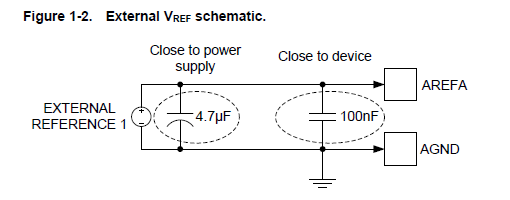

Als Referenzspannung ist "AREFA" ausgewählt, an diesem liegt einfach die

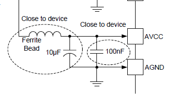

Spannungsversorgung von 3,3V an. Die Spannungsversorgung AVCC und den
die AREF Beschaltung habe ich wie in
"Schematic-Checklist_Application-Note" ausgeführt.

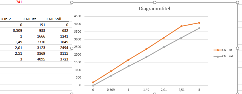

Nun ist es aber so das ich einen ansteigenden Messfehler feststellen
kann. Der ermittelte Wert weicht von dem erwarteten ab, und ist immer zu
hoch. Ab ca. 2,6V ist der Wertebereich am Maximum angekommen. Spannungen
zwischen 2,6V und 3,3V kann ich überhaupt nicht messen, das der Wert
4095 beträgt. Ein Screenshot aus dem Excel ist anbei um dies anschaulich
zu machen.

Deine Referenzspannung besitzt einen anderen Wert, als du angenommen
hast. Dein "ansteigender Messfehler" ist ganz wesentlich ein
Skalierungsfaktor und beim letzten Wert (3V) wohl eine Übersteuerung.
Deine Messdaten in Form einer Pixelmatrix laden jetzt allerdings nicht
dazu ein, nachzurechnen.
Hast du die Referenzspannung und die Eingangsspannungen direkt am µC
gemessen oder woher kommen die Werte?

Die Kritik mit der Pixelmatrix kann ich nicht ganz verstehen, bei mir am
Handy lädt das Bild ganz sauber. Eine Tabelle mit dem Messwerten ist
auch dabei. Oder meinst du etwas anderes?
Die Kuve in der Steilheit mathematisch anzupassen konnte realisieren,
aber Messwerte über 2,6V kann ich damit auch nicht erfassen.

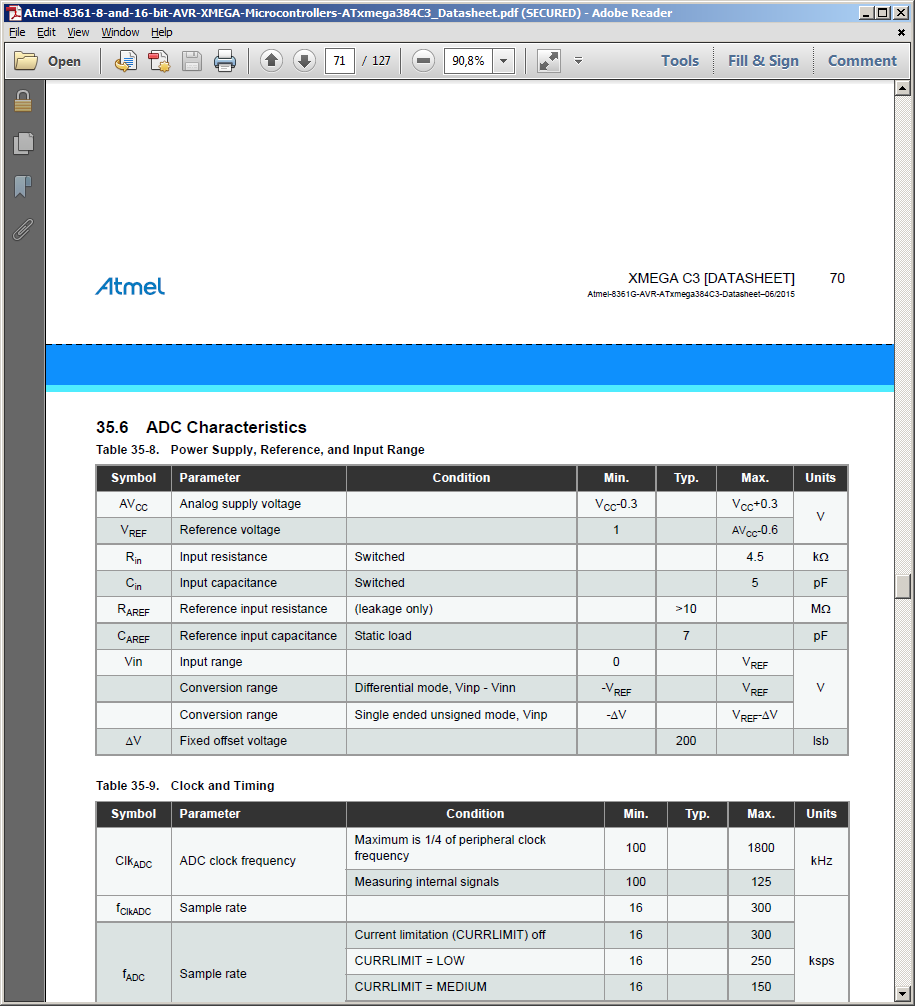

von S. L. (sldt)
Liegt es vielleicht an dem "Max. AVcc-0.6"?
  Nur eine Laienmeinung.
Danke. 3,3V - 0,6V = 2,7V das ist so ungefähr der Messwert ab wann der
Überlauf auftritt.

Ich dachte jetzt an einen Spannungsabfall während der Wandlung. Aber
scheinbar hat es sich erledigt, mit dem Hinnweis Aref MAX = AVCC-0,6V.
Das werde ich als nächstes prüfen.

Nachdem ich mir mal etwas 6MB Großes, welches Microchip allen Ernstes
als Datasheet bezeichnet, herunter geladen haben, stimme ich S.L. zu.
Hätte nicht gedacht, dass die Dinger kein ›normales‹ Aref vertragen.

Anbei ein Screenshot aus einem EXCELsheet. [Wenn jemand unbedingt eine
.xlsx] haben möchte, dann reiche ich diese nach.]
Und der Offset ist auch noch vorhanden.
Ich dachte ich kann meine Potis einfach auswerten wenn ich diese als
Spannungsteiler über die Betriebsspannung (3,3V) laufen lasse, und den
Mittelabgriff direkt an den µC anschließe. Da nun feststeht das ich mit
dem ATXMega analoge Spannungen nur bis 2,7V messen kann, frage ich mich
wie ich am elegantesten die Potis auswerten kann. Spannungsteiler vor
das Poti? Spannungsteiler nach dem Mittelabgriff? Externe
Referenzspannungsquelle (2,5V) diese auch die Potis mit versorgen?
vielen Dank schon mal vorab

von Rainer W. (rawi)
Thomas W. schrieb:
> Falls ich mich nicht verrechnet habe dann habe ich weiterhin einen
> Skalierungsfaktor, diesmal aber abfallen mit ansteigender Messspannung.
Du hast Offset und Skalierungsfaktor vermischt. Außerdem leidet dein
letzter Wert immer noch an irgendeiner Übersteuerung. Der Knick fällt
doch sofort ins Auge. Wieso hat aber deine CNT_Soll-Kurve auch so einen
Knick?
> Dieser ist bei weitem nicht mehr so groß.
Warum hängst du nicht direkt die Daten als CSV-Datei an - kein Problem
mit irgendwelchen Hinterhalten, kein proprietäres Dateiformat.
Darum bekommst du einen falschen Skalierungsfaktor.
Welche Gleichung hast du für die Rechnung verwendet?
Mit
CNT = 2020,5 * U/V + 182
wird dein CNT_Ist recht gut getroffen, wenn man von dem 1,94V-Wert
absieht. Der liegt um 9 zu niedrig. Der 0,75V-Wert liegt auch etwas
niedrig (-5).
von Thomas W. (thomas_w808)
Der Knick am letzten Messwert entsteht da ich im Intervall von 0,25V
gemessen habe. Aber bei dem letzten Messwert habe ich (fast) einen
Überlauf bei 0,2V mehr als der vorhergehende Messintervall. Wenn ich den
Wert auf 2V änder dann ist auch der Knick weg.
Kannst du mir bitte auf die Sprünge helfen wo ich Offset und
Skalierungsfaktor vermische. Die Differenz (SOLL/IST) beträgt anfänglich
185 und sinkt dann auf 25 ab. Wäre Quasi ein Offset von ~25. Aber wenn
ich 0V am Pin anlege dann werden am ADC 185 ermittelt.
Laut Datenblatt muss ich noch einen "offset" beachten (Vref*0,05) =
0,1028125V
Für diese Messreihe habe ich nur ein Poti an den Pin gelötet, da ist
also kein C verbaut.
In keiner der Datenreihen ist eine Skalierung verrechnet. "Spannung IST"
und "CNT IST" wurden von DMM bzw. Display am µC abgelesen.
Nur "CNT SOLL" ist der Theoretische Wert den ich in "CNT" laut der
Spannung am PIN erwarten würde ((1,94V*100/1,95V)/100*4095)=4068. Vref
habe ich anhand der Formel aus dem Datenblatt errechnet
(1,95V=((4095/(4095+1))*2,056125V)-0,1028125V).

Rainer W. schrieb:
> Mit
> getroffen, wenn man von dem 1,94V-Wert absieht. Der liegt um 9 zu
> niedrig. Der 0,75V-Wert liegt auch etwas niedrig (-5).
Interessant finde ich die "+182" (bei 0V am Pin misst der ADC 185) und
"2020,5" (Vref = 3,29V/1,6V = 2,056V).
Ich habe mal dein Skalierungsfaktor und meine Zahlen in ein Diagramm
gestellt.

Woher weiß ich, dass der Knick im CNT_Soll-Graphen nicht auch ein
Verschreiber ist?
Es mutet schon sehr merkwürdig an, wenn in einer Kurve, die angeblich
auf einer linearen Gleichung basiert, ein Knick auftritt. Das Bedarf
zumindest einer Erklärung. Mit einer "Gleichung", die keine ist, ist es
da nicht getan, zumal CNT_SOLL eine Kurve und kein einzelner Punkt ist.
Aber wozu soll man sich das Leben unnötig schwer macht.
Messen und Mist liegen oft dichter beieinander, als mancher wahrhaben
möchte.
Das hat etwas mit Sorgfalt zu tun.

errechnet hast (2K4). Potis sind 10K
Woher nimmst du den Wert ob die Impedanz noch O.K.ist? Ist es diese
Zeile aus dem Datenblatt?
"Rin Input resistance Switched 4.5 k" (35.6 ADC Characteristics S. 71)
> Aber am einfachsten wäre es, die Impedanz mit jeweils einem 100nF
> Kondensator am ADC Pin zu reduzieren.
Für die Batteriespannung habe ich "nur" 1nF Kondensatoren an den
> Verschreiber ist?
ich zitiere mich mal selbst ;-)
Und damit es auch sichtbar wird habe ich in der Messreihe den letzten
Punkt auf der X-Achse auf 2V geändert, somit wir die Kurve "CNT SOLL"
(fast) linear. Den Wert "CNT IST" habe ich nicht angepasst da es ab 4095
einen Überlauf gibt.
Zusammengefasst lässt sich behaupten, das ich eine externe
Spannungsreferenz (z.B. MCP1703AT-2052E/CB) benötige. Die Impedanz an
allen ADC-Eingängen soll mittels Kondensator reduziert werden. Es ist
auf die maximale Eingangsimpedanz zu achten, deren Höhe ich noch nicht
kenne. Die Auswertung eines gleitenden Mittelwerts kann direkt in der
ISR durchgeführt werden, da Bitoperationen wenig Rechenzeit benötigen.
Ist der nach wie vor vorhanden Skalierungsfaktor üblich?
Vielen Dank bei allen Hilfestellern. Es gab auch Nörgler aber
"Salamitaktik" wurde mir (noch) nicht unterstellt. Dies macht mich schon
ein wenig froh. ;-)

Wieso ist CNT_Soll ein Messwert?
Mir ist schleierhaft, was du da rechnest. Welche Gleichung benutzt du,
um die Kurve CNT_Soll zu berechnen?
1. Aus Erfahrung
2. Aus diesem DB-Wert, der das Thema sehr, sehr vereinfacht darstellt
Zu den grundsätzlichen Grundlagen und ausführlich siehe den
Beitrag "Re: Attiny85 ADC Eingangswiderstand - wie hoch"

Es gibt keinen Knick. Das ist nur ein Darstellungsfehler.
Rainer W. schrieb:
> Was für einen Darstellungsfehler meinst du konkret?
Schau dir bitte die Abstände der Skale auf der X-Achse an. Speziell der
letzte Abstand ist nur 0,2V statt 0,25V. Im Bild "Knicklos" habe ich es
korrigiert, aber nicht den Wert "CNT IST" angepasst Sondern nur "CNT
SOLL". Daher bitte in diesem Bild die "Kurve" "CNT IST" Ignorieren. Es
gibt keinen Messeert für "CNT IST" da der ADC bereits an 1,95V
überläuft.
von Uwe (uhi)
Zwei Vorschläge:
- Pin hart auf Masse legen und schauen, ob sich der Wert ändert.
- Sample-Zeit prüfen. Klingt nach Einschwingproblem. Und ADC-Takt
probeweise verringern.

Hallo Thomas,
ich hatte mit dem ADC vom ATXMega auch Probleme. Aber der funktioniert
einwandfrei!
Was bei deinem Code auffällt:
Du hast den ADC als Single-ended konfiguriert. Wenn du im Datenblatt
genau schaust, macht der ADC dann einen Offset (siehe Bild ADC1). Das
ist dafür, dass man auch Wert um 0V herum noch messen kann.
Dazu musst du aber, bevor deine Anwendung läuft, diesen Offset
abgleichen.
Dazu kannst du im Eingangmultiplexer die Eingänge intern auf Masse
ziehen.
Für den Gain-Error gibt es die Calibrierwerte (siehe Bild ADC2), die du
erst in die Calibrierregister vom ADC laden muss, damit die Kennlinie
stimmt.
Alles was du in der Mathematik versuchst über Mittelung und so weiter,
bringt die nichts, da dein Input schon falsch ist. Das kannst du maximal
auf einen Arbeitspunkt hintrimmen. Aber toll ist das nicht.
Grüße, Jens

von Jens W. (jensw)
Uwe schrieb:
Schau noch das Bild hier. Das passt zum Offset des ADCs
Thomas W. schrieb:
Dann ist der Plot als ganzes ein Darstellungsfehler. Es macht wenig Sinn
und ist irreführend bei so einem Graphen, eine Achse erratisch zu
teilen, d.h. irgendwo irgendwelche Werte einzutragen, sorry.
von Norbert (der_norbert)
Deshalb nimmt man für so etwas ja extra X-Y Plots.
Un' da isses nun gar kein Problem, wie man unschwer nur etwas weiter
oben sehen kann.
