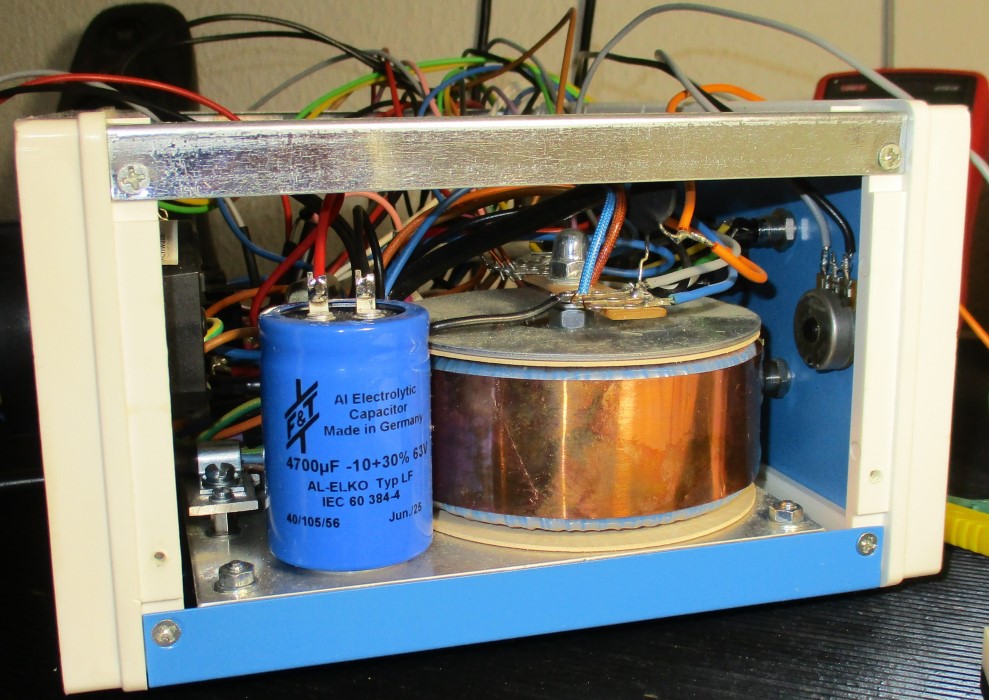

euch bestens beantwortet wurden, möchte ich noch eine Frage, die mich
persönlich noch beschäftigt, mit anfügen:
Wann ist ein massegeführter Kupferring bei einem Ringkerntrafo wirklich
sinnvoll? Und vor allem, welchen Abstand sollte dieser Kupferring von
den Windungen haben (ich denke da auch an eine thermische Ausdehnung
eines Ringkerntrafos)?
Um das mal an einem konkreten Beispiel zeigen zu können, habe ich ein
Bild vom Ringkerntrafo 100VA meines selbstentworfenen Steuergeräts
meiner Klima-Anlage angefügt!

von H. H. (Gast)
Macht man, um das Streufeld des Trafos zu verringern.
Und man nimmt dafür selbstklebende Kupferfolie, kein festgespanntes
Blech.

von Andrew T. (marsufant)
> sinnvoll?
Wenn Du unbedingt ein Kurzschlusswindung machen willst: ja.
Du tust also gut daran, den Kupferling an einer Stelle zu unterbrechen.

von Marcel V. (mavin)
Die Kurzschlusswindung entsteht nur bei EI-Kernen, bei Ringkernen liegt
die induzierbare Spannung mechanisch betrachtet um 90° versetzt zum
Kupferring.
Bei Ringkernen besteht eher das Problem, dass ein vollständig
geschlossener Metallbbecher mit der mittleren Befestigungsschraube, die
ohne Isolierung durch den Ringkern führt, kurz geschlossen wird!

von Günter L. (Firma: Privat) (guenter_l)
Ist hier nicht nötig, wenn magnetisches Streufeld unterdrückt
werden soll muß es sogar verbunden sein.
Es darf nur nicht durch den Ringkern hindurch eine
Kurzschlußwindung entstehen.
Das Kupferband mit den Schutzleiter verbinden.

von Soul E. (soul_eye)
Andrew T. schrieb:
>> sinnvoll?
Solange er um den Kern geht und nicht durch den Kern ist das in Ordnung.
Da wird nur das Streufeld kurzgeschlossen.

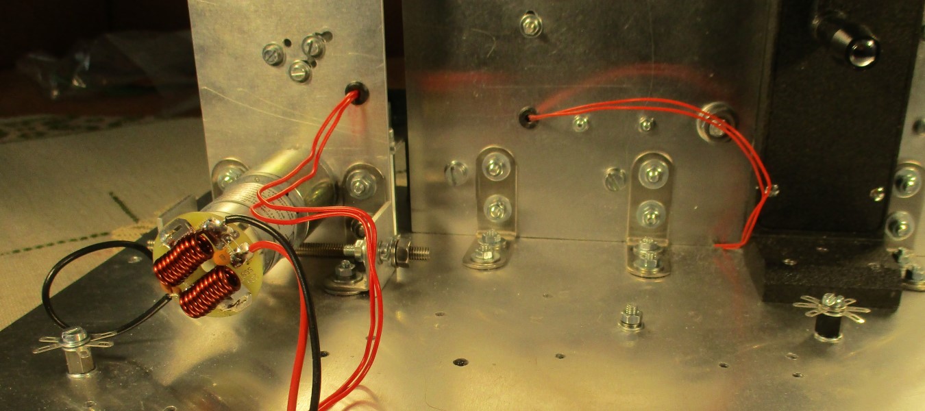

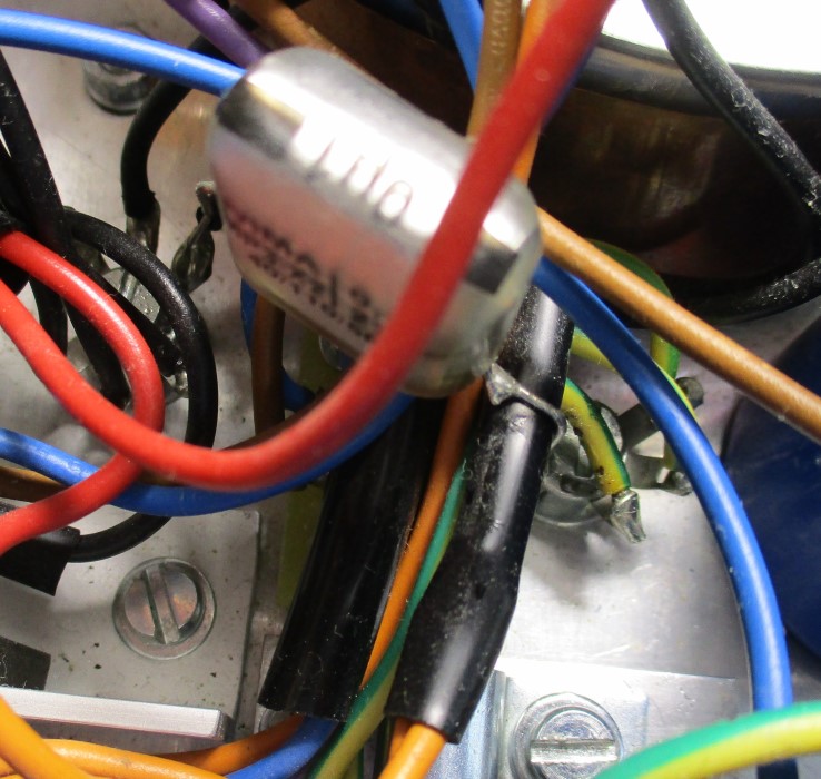

von Michael H. (emha)
Ich habe mal zwei Bilder an diesem Post mitangefügt.
Auf dem ersten Bild kann man vielleicht die zwei unterschiedlichen
Massepunkte daraus erkennen, nämlich die Schutzerde und die
Betriebsmasse.
Zur besseren Unterscheidung dieser beiden Massepunkte sieht man auf dem
zweiten Bild (es soll mal ein Morseschreiber werden) die beiden
unterschiedlichen Massepunkte. Wobei die Schutzerde direkt mit der
Grundplatte, hier eine 3mm starke Aluplatte, elektrisch verbunden ist.
Die Betriebsmasse ist von der Grundplatte elektrisch isoliert.

> Betriebsmasse.
Ich erkenne da nicht viel außer einem bastelpfuschmäßig freifliegend
verlöteten Folienkondensator. Sieht ähnlich schlecht aus wie die
Lötstelle an den zwei orangen Litzen rechts auf dem Foto im ersten
Beitrag.
Gerhard O. schrieb:
> Einen RK-Trafo abzuschirmen finde ich, was mich betrifft,  ziemlich
> nutzlos, wenn man bedenkt, dass alle Zuleitungen durch Stromfluß mehr
> oder weniger elektromagnetisch strahlen.
Eigentlich wollte ich hier keine Kommentare mehr beantworten. Ich habe
meine Lehren allein aus dieser derzeitigen Forums-Erfahrung heraus
ziehen können. Irgendwann werden ja wohl die immer absurder werdenden
unsinnigen Kommentare auch mal hier enden.
Da die Admininistration leider nur Teile aus diesem Thread gelöscht hat,
nicht jedoch den gesammten Thread, was mir persönlich ja lieber wäre,
möchte ich doch auf den Kommentar von Gerhard O. näher eingehen:
Ich begann erst 2020 mich erneut und intensiver mit der Elektronik zu
beschäftigen. Das Gerät für diese Steuereinheit meiner Klima-Anlage war
demnach erst mein zweites Projekt, das ich damals zu dieser Zeit
gestartet hatte. Für tiefergreifende Infos nutzte ich das mir bekannte
Medium Internet. Dort fand ich u. a. auch einige Bilder von Kupferband
umwickelten RK-Trafos, die das noch vorhandene Streufeld weiter
dezimieren sollten. Aus meiner damaligen Unkenntnis heraus, ob und wann
denn überhaupt ein Kupferband Sinn machen würde, versah ich meinen
RK-Trafo mit einem Kupferband. Heute kann ich sagen, dass es für
empfindliche Meßgeräte und auch im Audio-Bereich wirklich Sinn machen
würde, obwohl ein RK-Trafo von sich aus schon ein geringes Streufeld
besitzt, aber nicht für meine einfacharbeitende 12V-Schaltung. Hier ist
ein Kupferband tatsächlich nutzlos. Die Praxis wird es mir noch zeigen.
Darum schliesse ich mich gerne dem Kommentar von Gerhard O. an, der
ähnliche Überlegungen darüber macht, wann eine magnetische Abschirmung
bei einem RK-Trafo wirklich sinnvoll wäre.

Diese Gehäuse besteht aus 4 unabhängigen Blechteilen.
Schön lackiert und schön isoliert voneinander.
Da kann es schon sein, dass auf dem Deckel oder anderem Blech eine
Spannung gemessen werden kann.
Ein wesentlicher Teil des Problems des TO löst sich so einfach in Luft
auf, wenn er die vorgeschriebenen Gehäusemontageregeln (PE-Regeln)
einhalten würde. Dazu hat der TO noch nichts gesagt.
"...Schutzleiteranschluss: Metallgehäuse von Geräten der Schutzklasse I
müssen leitend mit dem Schutzleiter (PE – grün/gelb) verbunden werden-
Verbindungspunkte: Die Erdung muss an einem speziellen, gekennzeichneten
Erdungspunkt (meist mit Erdungssymbol) erfolgen. EN 60204-1..."
q.e.d.

Nur nicht so komplizert denken, denn es handelt sich hier nur um eine
einfache 12V-Schaltung. Die im wesentlichen aus 3 kleinen Printrelais
besteht, die über einen CMOS-Timer TLC555 und den 2 separaten
Schwimmerschaltern gesteuert werden.
Die Seitenteile des Gehäuses mit den dort angebrachten Armaturen sind
tatsächlich nicht mit einem PE-Leiter verbunden. Die gesamte Schaltung
ist auf einer Schutzleiter (PE) -geerdeten Aluminium-Grundplatte
aufgebaut, wo fünf Distanzmuffen die Grundplatte tragen und mit den
unteren und damit auch oberen Gehäusedeckel weitestgehend, wenn nicht
gerade die Lackschicht eine elektr. Verb. verhindert, mit dem PE-Leiter
von Johannes F. (jofe)
Die Höhe der Betriebsspannung ist hier völlig irrelevant. Auch eine mit
12 V Betriebsspannung arbeitende Schaltung kann sehr wohl sehr
empfindlich ggü. Einkopplungen irgendwelcher Störfelder sein.
Insbesondere, wenn niedrige Signalpegel oder hohe Quellimpedanzen eine
Rolle spielen.
Bei deiner Schaltung wird das aber nicht der Fall sein (es sei denn,
der CMOS-555 ist extrem hochohmig beschaltet, aber selbst dann dürfte
der Netztrafo kein Problem darstellen).
Schlecht. Insbesondere bei deinem Bastel-Aufbau mit mitten in der Luft
hängend unisolierten Lötstellen.
Auf jeden Fall ein Verstoß gegen VDE-Vorschriften für Schutzklasse I und
angesichts der Fotos tatsächlich grob fahrlässig.
Hallo Johannes F. Naja, nun grob fahrlässig ist wohl bei diesem
Bastel-Objekt etwas übertrieben dargestellt. Diese Schaltung muss
erstmal im eingebauten Zustand einwandfrei funktionieren. Ich bin gerade
dabei, die dazu erforderlichen zwei Platinen selbst anzufertigen. Auf
meinem Steckbrett arbeitete die Schaltung jedenfalls schon mal
einwandfrei. Wenn auch im eingebauten Zustand diese Schaltung weiterhin
einwandfrei arbeiten sollte, werde ich mich um die gehäuseführende
Schutzerde kümmern, dazu gehören dann auch die entsprechenden
Seitenteile (z. B. blanke Stellen an den Schraubverbindungen). Aber ich
weiche von meiner eingangs gestellten Frage ab.
Wenn es dir egal ist, wenn du oder jemand anders beim Berühren des
Gehäuses von außen "eine gewischt kriegt"...
> Seitenteile
Falsche Reihenfolge.
Michael H. schrieb:
> Aber ich
Deine erste Frage: "Wie kann ich eine unerwünschte Fremdspannung auf
einer Metall-Grundplatte klein halten?"
Antwort: indem du sie niederohmig mit einem definierten Potential
verbindest, z.B. Schutzleiter.
Deine zweite Frage:
> sinnvoll?
Nur in Ausnahmefällen, wenn überhaupt; z.B. bei sehr empfindlichen
Analogschaltungen eventuell. Da würde man aber zuerst, wie Gerhard O.
bereits schrieb, die empfindlichen Schaltungsteile selbst abschirmen.
In deinen Fällen: absolut unnötig.
Das wurde aber alles bereits x-mal von x verschiedenen Usern
geschrieben.
Welche Art von Antwort erwartest du nun noch, und wie oft?

von Gerhard O. (gerhard_)
> Gar keine.
> Ich finde es wirklich drollig, dass es immer noch User gibt, die da doch
> noch weiter sticheln wollen. Für mich war dieser Thread schon lange, um
> nicht zu sagen überlange beendet. Alle konkreten Antworten konnten meine
> Fragen sicher beantworten. Jetzt müssen nur noch Taten daraus folgen.
Lass Dich nicht beirren. Tue was Du pragmatisch und auf Grund bisheriger
Erfahrungen für richtig hältst und halte Dich an die üblichen
praktischen Verkehrungen. Praktiziere allgemein praktizierte gültige
Sicherheitsmassnahmen und Konventionen.
Als Jugendlicher und Schüler baute ich Vieles in Röhrentechnik mit hohen
Spannungen. Ich wusste aber auch damals schon, daß man das Metall
Chassis an PE klemmt und nicht mit den Fingern unterm Chassis an der
laufenden Schaltung herumgreift. Nie is etwas passiert. Man ist ja
schließlich kein Idiot und erstmalige Stromschläge merkt man sich als
Kind. Für das kaufende Publikum gelten natürlich rigide
Sicherheitsregeln und deren Ausführung. Du weißt selber am Besten zu
welcher Gruppe Du gehörst. Also bewahre für eigene Projekte Deinen
gesunden Menschenverstand.
Was das blaue Gehäuse betrifft, solange das Oberteil ungeerdet ist,
konstruiere die Verdrahtung so, als ob es der gleichen Schutzklasse
entspricht (Doppelisolierung) oder verbinde es mit PE. Ich baute vor
Jahren ein Labornetzgerät im selben Gehäuse und machte es genauso. Front
und Rückplatte sind auch mit PE verbunden. In neuen
netzspannungsverbundenen Geräten schaue ich immer darauf alle
Netzspannungsführenden Schaltungspunkte berührungssicher zu gestalten.
Zusammen mit kompletten PE Massnahmen kann da für den Hobbyelektroniker
nicht zu viel passieren.
