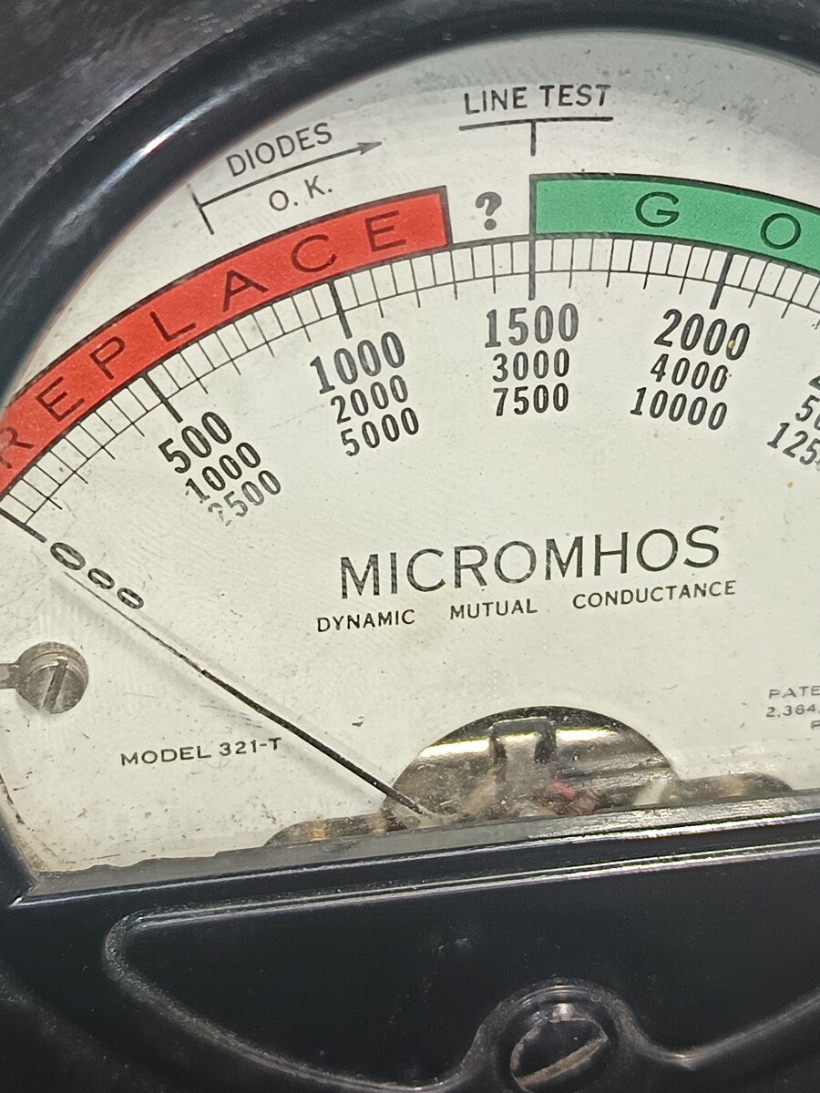

ich suche jemanden der eine Analoganzeige aus ein I 177B Röhrenprüfgerät
reparieren kann.
Die Spule ist intakt. Der Zeiger ist an einer Stelle abgebrochen und es
müsste ein neuer angebracht und anschließend ausbalanciert werden.
Vielleicht gibt es hier jemand mit Erfahrung oder kennt jemanden.
0-1,4mA DC
80 Ohm
Ich habe sowas vor vielen Jahren mal gemacht: Glasstab im Butanbrenner
erhitzt und auseinander gezogen, bis man einen dünnen Glasdraht hat.
Entsprechende Länge abbrechen und ankleben, schwarz lackieren.
Ums Austarieren würde ich mir erstmal keine großen Gedanken machen, da
hast du das Risiko, mehr kaputt zu machen als zu reparieren.  So goldig
genau wird das Messwerk eh nicht sein, und bei einem Röhrenprüfgerät
brauchst du keine extrem genaue Anzeige.

Da das Bild ja wohl das defekte Messgerät zeigt, also nur die Spitze
fehlt: klebe selber einen dünnen draht auf den Zeigerrest.
Ob das dann 'schick' aussieht dürfte  für ein Röhrenprüfgerät egal sein.

von Cartman E. (cartmaneric)
Ich würde das so benutzen wie es jetzt ist.
Viel besser wird es mit einem drangepappten Zeiger dann auch nicht.
Einen Glaszeiger könnte man natürlich sehr dünn ziehen, und
dann mit einem wenzigen Tropfen am Zeigerrest aufkleben.
Ich habe das mal mit dem Gasherd, mit abgenommenem Brenner
für die Kochtöpfe gemacht. Das war aber noch vor der Umstellung
auf Erdgas. Keine Ahnung wie gut das heute noch geht.

Genau, ich hab da ehern Angst das ich was dabei kaputt mache. Also wird
dadurch nicht der messwert verfälscht wenn ich es so lasse?

Wenn der Zeiger kürzer wird, dann wird er leichter. Folglich musst da
den neu ausbalanzieren.
Wie viele Gegengewichte hast Du denn? Eines? Das ist dann wirklich
einfach.
Da das Ding eine lineare Skala hat, einfach mal mit einem Poti
einstellbar Strom drauf geben, und mit einem Multimeter vergleichen.
Dann siehst du ja ob es noch einigermassen linear ist, oder unten
zu viel Last dran hängt. ☺
Das würde ich auch vor weiteren Basteleien machen.
Paul schrieb:
> Also wird dadurch nicht der messwert verfälscht wenn ich es so lasse?
Mal ehrlich: das Teil ist ein Röhrenprüfer.  Der testet die
Emmisionsfähigkeit der Katode.  Du hast links einen Bereich, in dem die
Röhre sicher als "schlecht" erkannt wird, rechts einen, in dem sie
sicher "gut" ist, dazwischen etwas "Niemandsland".
Wenn sich das alles um ein kleines Stück hin und her schiebt wegen eines
nicht ganz austarierten Zeigers, was passiert dann?
Wenn der Zeiger links ist: tot, wenn er rechts ist: OK.  Wenn er
irgendwo in der Mitte ist, musst du eh mit dem Kopf entscheiden, ob du
die Röhre nun unter "gerade noch brauchbar" oder "gerade so unbrauchbar"
einstufst.

von Paul (97paul)
So schaut das von innen aus. Ich nehme mal an, das dieser Draht der um
das Zeigerkreuz gewickelt ist, die Gewichte sind? Habe da sonst nichts
weiter gefunden. Der abgebrochene Zeiger ist nicht mehr auffindbar.
Paul schrieb:
> ... Ich nehme mal an, das dieser Draht der um
> weiter gefunden.
Ja.
Links einer und rechts zwei.
Ob du nun daran herummurxen musst, kannst mit einem Linearitaetstest
(s.o.) feststellen. Ich denke, dass das fehlende Teil eher sehr leicht
war...

Noch besser geht das mit einem dünnen Glasröhrchen. Das wird beim
Ausziehen eine Kapillare. Die taucht man einfach schwarze Tusche oder
Tinte, wobei sie sich durch die Kapillarwirkung voll saugt. Jetzt kann
man die Kapillare abbrechen und auf die gewünschte Länge kürzen.
Auf diese Art und Weise habe ich vor langer Zeit mal einen
Vielfachmesser III (Bunte Kuh) repariert.

Wenn es im Orginal ein Glaszeiger ist, und so sieht es aus weil
abgebrochen, dann steckt der in einer Metallhülse - i.d.R. Aluminium.
Den zieht man da einfach raus und steckt den neu geZogenen einfach rein.
Klebstoff braucht es da nicht.
Die Fototos hier Beitrag "Re: [S] Reparatur Analog Messwerk Meter"
zeigen das es so ist, wie ich schrieb. Der Zeiger ist eingesteckt.
Also Kapillare ziehen, diese einfärben, auf Länge bringen, den alten
Glaszeiger herausziehen und Neuen einschieben.

Habe gerade mal ein paar Messungen gemacht und an keiner Stelle weicht
der Wert um mehr als 2,1% ab.
Also alles gut, zum Glück.

Nach meiner Erfahrung: Den zieht man da nicht einfach so raus.
Der Zeigerrest war bei meinem Instrument recht gut festgeklemmt,
und der Zeiger direkt über der Aufnahme gebrochen.
Man will ja nicht die Spannbandaufhängung ramponieren...
Die Mühe mit einer Kapillare kann man sich sparen.
Bereits ein wasserfester schwarzer Filzstift reicht, um den
dünnen neuen Zeiger schwarz zu färben.
Im Zweifel, ist ein leichterer und dünnerer Zeiger als das Original
im Vorteil, um das Instrument wieder funktionsfähig zu machen.
"Fixiert" wurde der neue Zeiger mit einem winzigen Tropfen
Spiritus/Kolophoniumlösung. Der Spiritus verzieht sich von allein.
Der klebrige Rest erledigt dann den Rest. ☺

grössere Abweichung, als das Fehlen der 5mm Zeiger.
Nutze die Anzeige so wie sie ist, exakter Ersatz wird schwierig und
teuer. Investiere lieber in in den Zusatzkasten (MX-949) für europäische
Röhren, sofern Du den noch nicht hast. Viel Erfolg!
