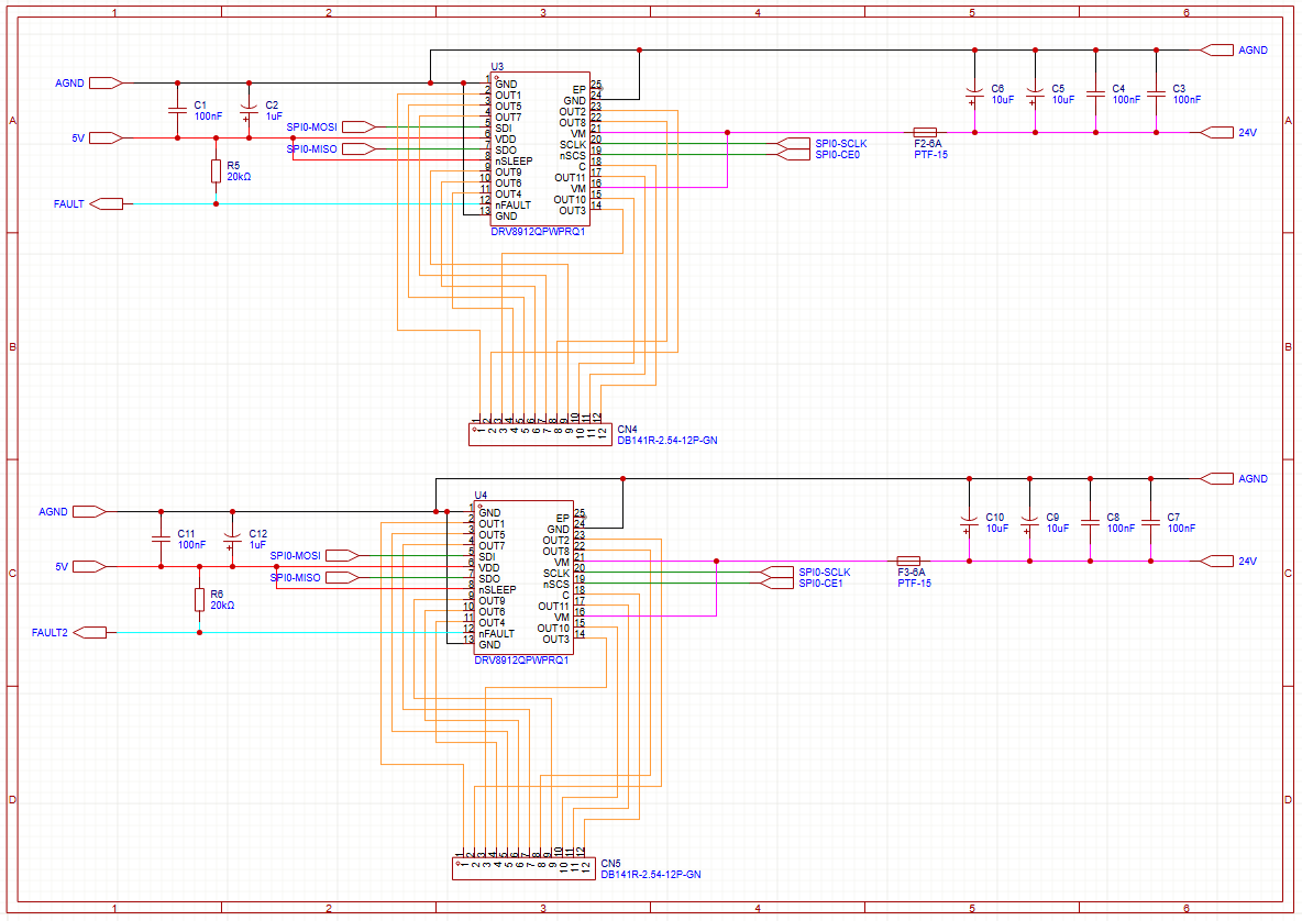

ich versuche einen DRV8912 mit einem Raspberry Pi 3 über SPI
anzusteuern. Allerdings leugnet der DRV8912 alle Befehle in jeglicher
Form die ich ihm schicke.
Wenn ich auf PWM_FREQ_CTRL 0xAA setze und dann zurück lese kommt nur
0x00 zurück.
Byte order vertauschen, SPI Mode 0 oder 1, Frequenz erhöhen oder senken
bringt alles nichts.
Teilweise kommen gelogene Fehler in den Registern zurück, dass irgendwo
overcurrent protection angesprochen hat wo nicht mal ein Motor
angeschlossen ist. Deswegen versuche ich auch sämtliche dieser
Erkennungen abzuschalten. Beide Chips treiben irgendwas und ignorieren
alles was auf dem SPI Bus daher kommt.
Der FAULT Ausgang beider DRV9012 wird als LOW erkannt bei 3.8V. Eine
vernünftige Spannung (0V oder 5V) liegt niemals an.
Versorgungsspannung ist 5V und Motorspannung 20.5V.

Hat jemand schon mal versucht diese Chips zum Laufen zu bekommen? Ist
evtl. Pi4J verbuggt (CS bleibt nicht low bei mehreren Bytes, ...)?

Schon mal einen Logic Analyzer abgeschlossen und versucht ein Register
zu lesen/schreiben?
Sieht das ganze dann aus wie im Datenblatt des DRV8912?
Ich hätte ja gesagt Versuche erst Mal die Chip ID oder so aus zu lesen.
Aber ich glaube da steht in deinem Fall eine 0 drauf. Bringt also
nichts.
von Mario M. (thelonging)
Vdd muss mit 3,3 V versorgt werden, damit die Logiksignale mit dem Pi
kompatibel sind.
