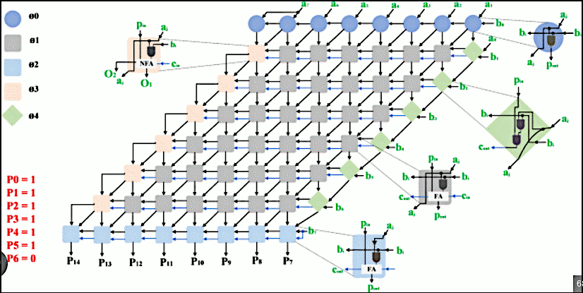

Die ersten CPUs wie 6502 und Z80 hatten keine Hardware Multiplizierer.
Wie viel Aufwand war es, Hardwaremultiplizierer auf in den CPUs zu
implementieren?
Gibt es irgendwo Chipbilder, wo man den Flächenverbrauch des
Multiplizierers sehen kann?

Man braucht halt n X m Full-Adder,  steht so in jeder Literatur zum
Thema Computerarchitektur. Für nen Full-Adder kann man bis zu 28
Transistoren rechnen und so ne poplige 8 bit CPU kommt mit weniger als
10000 Transistoren aus.

Mein Annahme ist, dass ein Multiplizierer viel Transistoren und viel
Fläche verbraucht.
> Fläche verbraucht.
Ein 8x8 Multiplizierer auf einem der frühen Mikroprozessoren hat
ziemlich sicher mehr Fläche verbraucht, als ein 32x32 Multiplizierer auf
einem modernen Arm Controller.

Wenn man sich den Aufwand, und die Umsetzung eines Single-Cycle-
Multiplizierers heute ansehen will, könnte man auch einfach
für einen FPGA ohne Hardwaremultiplizierer, ein VHDL-Fragment,
das Signale multipliziert, synthetisieren lassen.
Die Belegung sieht man dann im Floorplanner und die Umsetzung
in den Logikplänen.
Aber Vorsicht! Der Multiplizierer arbeitet tatsächlich asynchron!
Sonst wäre er ja auch kein Single-Cycle-Multiplizierer. ☺

von (prx) A. K. (prx)
Es gibt jedoch auch effizientere Strukturen.

von Christoph M. (mchris)
Welche?

von Thomas W. (datenreisender)
> Welche?
zusaetzlich:
https://en.wikipedia.org/wiki/Booth%27s_multiplication_algorithm

Dann muss man das halt nachprüfen. Die KIs geben teilweise Quellen von
selber an, manchmal muss man sie ausdrücklich darum bitten. In Deinem
Screenshot kann man sehen, dass Quellen angegeben wurden.
Da ich natürlich nicht auf die Links in Deinem Screenshot klicken kann,
habe ich dazu ChatGPT gefragt und es hat mir u.a. Quellen dafür gegeben,
dass ein Fulladder 28 Transistoren hat (das wurde oben schon gesagt),
dass ein D-Flip-Flop 20 Transistoren hat (braucht man, wenn man Ergebnis
in mehreren Takten rechnen will) und er spuckt insbesondere dieses Paper
aus:
https://www.researchgate.net/profile/Vikas-Singla-2/publication/306125496_Performance_Analysis_of_Different_8x8_Bit_CMOS_Multiplier_using_65nm_Technology/links/57ed2ed708aea9385439c67e/Performance-Analysis-of-Different-8x8-Bit-CMOS-Multiplier-using-65nm-Technology.pdf
