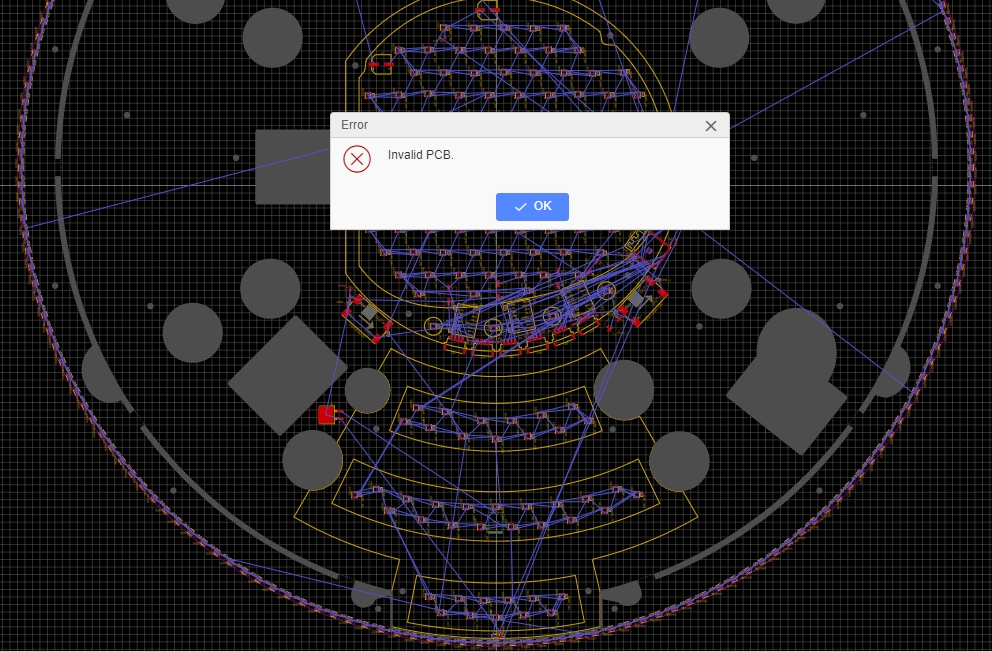

Jetzt sitze ich an einem deutlich größeren Projekt:
- Bauteile sind vollständig platziert
- Layout wirkt in 2D- und 3D-Ansicht korrekt
- Board-Outline ist etwas komplexer (inkl. Bohrungen / Aussparungen)
👉 Problem:

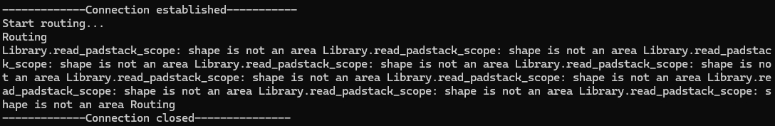

Sobald ich den Autorouter starte, bekomme ich:
„Ungültige Platine“ / „Invalid PCB“
Beim lokalen Autorouter sieht man ja eine Ausgabe - da kommt mehrfach:
„shape is not an area“
Ich habe das Layout bereits geprüft, finde aber:
- keine offensichtlichen Unterbrechungen im Outline
- keine doppelten oder offenen Konturen
- nichts, was direkt auf den Fehler hinweist
Ich bin mit meinem Latein am Ende.
Habt ihr noch Tricks oder hatte den Fehler schon Mal jemand?

von R. L. (Gast)
> Tools/Checks, die ich übersehen haben könnte?
mach aus der Platine im jetzigen Zustand (oder auch nur mit den
Outlines) die Gerberdaten und schau es dir mit dem gerberviewer an. Dann
siehst du, ob da das Problem ist.
schau dir auch die Koordinaten der Endpunkte der Outlines an. Wenn 2
Linien zusammen kommen, müssen die Koordinaten der Endpunkte exakt
übereinstimmen
von Bauform B. (bauformb)
"Library.read_padstack_scope" sieht doch eher nach einem Bauteil-Problem
aus, z.B. beim großen Pin 2 vom Spannungsregler, oder sowas.

von Willi H. (willi_h)
Danke euch allen für die Antworten 👍
Auch wenn ich den konkreten Fehler damit noch nicht lösen konnte, waren
ein paar hilfreiche Hinweise dabei. Ich gehe dem jetzt erstmal selbst
weiter nach und überlege wirklich es komplett selber zu machen.
Ich verwende EasyEDA Standard als Offline-Programm.
Der DRC hat keine Fehler. Also gar keine. Der Fehler kommt erst beim
AutoRouter.
Danke euch!
