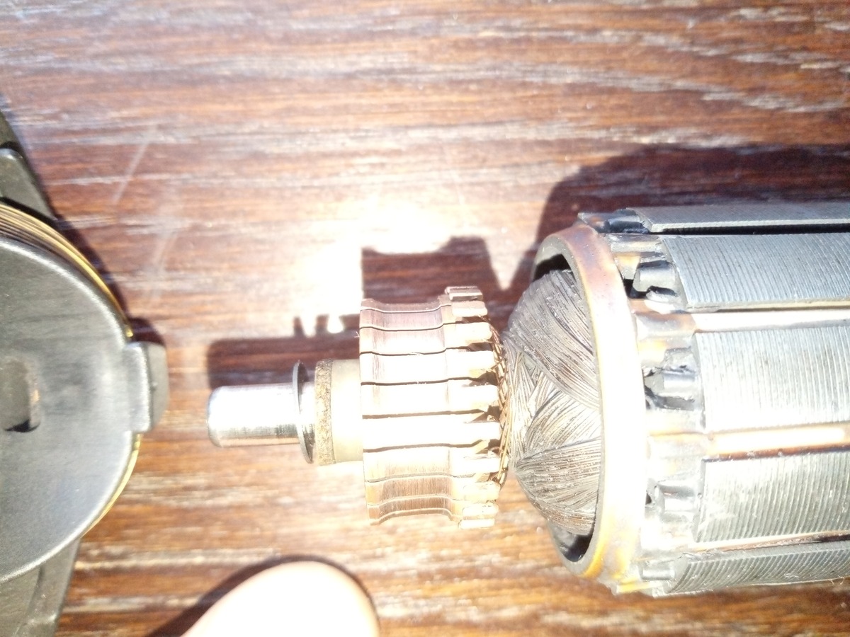

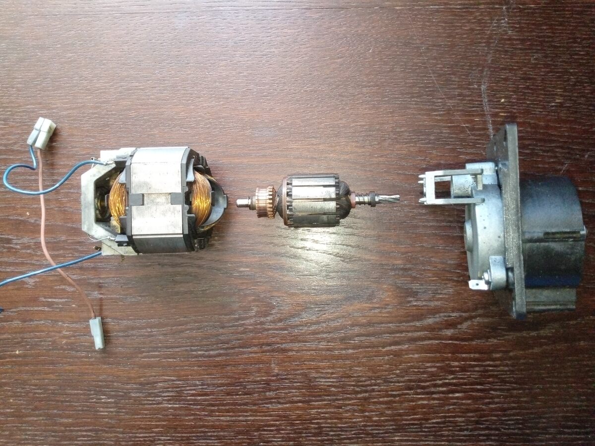

In meiner ca. 30 Jahre alten Kaffemühle ist der Motor stark mit dem
Abrieb der Kohlen verschmutzt. Beim Zerlegen habe ich festgestellt, dass
der Kommutator sehr stark eingeschliffen ist. Außerdem habe ich
festgestellt, dass der Anker gefedert gelagert ist und somit eine
achsiale Bewegung von 5 mm möglich ist. Im Betrieb bewegt sich die Achse
auch um ein paar mm achsial. Das ergibt sich aus der auf die Achse
diagonal eingefräßte Zahnung. Bei den stark eingeschliffenen Kohlen gibt
es dann ein ungutes Geräusch.
Fragen:
-Welchen Sinn hat diese gefederte Lagerung und die diagonale Zahnung?
-Soll ich die Feder verstärken?

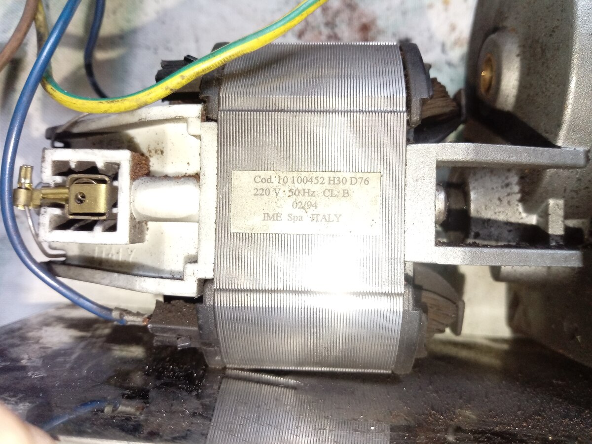

-Bezugsquelle für den Motor? IME Cod 10 100452 H30 D76
von Udo S. (urschmitt)
Schrägverzahnung: Ruhigerer Lauf des Getriebes
Gefederte Lagerung: Normalerweise um eine angestellte Lagerung spielfrei
zu halten. Die Lagerung ist deshalb angestellt, weil durch die
Schrägverzahnung axiale Kräfte entstehen.
Der Kommutator ist wirklich ordentlich eingelaufen. Wenn er noch
genügend "Fleisch" hat abdrehen lassen und die Zwischenräume ausputzen,
damit keine Kurzschlüsse da sind.
Ansonsten neuen Läufer kaufen.

Der Kommutator sieht völlig unverfärbt aus. Die Ankerwicklung ist m.E.
völlig in Ordnung
von Mini R. (minirevollo)
Danke für die Info.
Okay, dann werde ich eine stärkere Feder einbauen.
Einen Ersatzmotor bzw. den Läufer habe ich nicht gefunden. Ist doch
schon zu alt. Den Versuch mit dem abdrehen werde ich mal angehen. Bei
der alten Mühle ist eine totale Zerstörung ertragbar.
Kohlen werden natürlich auch erneuert.
Udo S. schrieb:
> Papa P. schrieb:
>> Wenn der Anker im betrieb Funken schlägt, liegt ein
>> Ankerkurzschluss vor.
> völlig in Ordnung
Den Kommutator hatte ich schon vor den Fotos gründlich gereinigt. Der
wahr ordentlich verschmutzt. Widerstand vor der Reinigung ca. 90 Ohm.
Danach ca. 50 Ohm.
Der Versuch den Kommutator abzudrehen ist leider gescheitert. Der
Kommutator steckt als extra Bauteil auf der Achse und wird nur durch die
Drähte der Wicklung gehalten. Beim Abdrehen sind alle Drähte gerissen.
Ein Versuch war es wert.

von Frank O. (frank_o)
Eigentlich nicht, denn der war bestimmt schon unter Maß.
Wenn das Mahlwerk noch nicht kaputt ist, kannst du mal mit dem
kompletten Anker zu einem kleinen Motoreninstndsetzer gehen, vielleicht
hat er einen passenden Anker.
von Nemopuk (nemopuk)
Es ist schade, aber ich denke, der Motor ist gut verschlissen, ohne
Defekt. Er hat einfach sein Lebensende erreicht.
