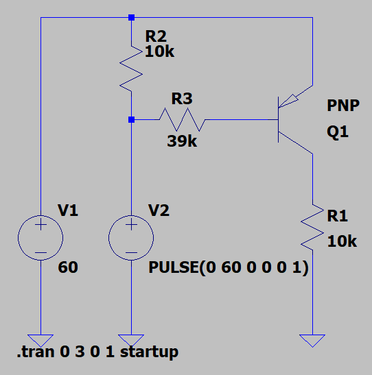

Hi zusammen,
ich hänge leider bei wohl etwas ganz trivialem.
Im Anhang habe ich eine Beispielschaltung eines PNP Transistors und
einer Quelle, die mir die Basis über R3 (Basiswiderstand) auf Masse
zieht.
R2 hängt absichtlich nicht direkt zwischen Basis und Emitter, um mein
Verständisproblem zu verdeutlichen.
In dem Moment, in dem V2 gegen Masse schaltet (in Wirklichkeit ein
TL431), fängt die Emitter-Basisstrecke an leitend zu werden und ich habe
einen Basisstrom von (60V-Ube_sat)/R3 fließen.
Ube liegt in dem Moment bei ~0.7V, je nach gewähltem Transistor.
Die meisten PNPs, haben eine angegebene Ube_max von ~5-10V.
Muss ich meine Ube-Strecke in diesem Fall wie im Bild noch schützen?
Oder kann ich davon ausgehen, dass die Ube-Strecke schnell genug leitend
wird und sich die Ube_sat automatisch einstellt auf Grund des
PN-Übergangs?
Falls ich die Ube-Strecke noch schützen sollte, was wäre dann die
gängige Lösung?
1) Spannungsteiler, in dem R2 direkt zwischen Emitter und Basis gehängt
wird?
2) Zener-Diode zwischen Emitter und Basis?
3) Zener-Diode in Reihe zwischen Basis und R3?
Vielen Dank und viele Grüße
Hendrik

von Udo K. (udok)
Du brauchst keinen Schutz.  UBE_max ist die maximale negative Basis
Emitter Spannung (Speerspannung).  Die ist bei dir 0 Volt.
von Jens G. (jensig)
Nein.
> PN-Übergangs?
Ja.
Wobei Dein Verständnis vollkommen falsch ist.
Die gemessene Ube=0,7V ist die Flussspannung, Ube_max von ~5-10V ist die
max. zulässige Sperrspannung, also mit entgegengesetzter Polarität. Und
diese Sperrspannung kommt in Deiner Schaltung gar nicht vor.
Die Flussspannung kann gar nicht viel höher als die 0,7V gehen, es sei
denn, Du schiebst ordentlich Strom durch, was logischerweise dann die
B-E-Stecke ruiniert.
von Falk B. (falk)
Bei UBE spricht man eher nicht von Sättigungsspannung. Das ist die
normale Flußspannung der BE-Diode.
Moment! U_BE_MAX ist die maximale SPERRSPANNUNG! Also umgekehrte
Polarität, beim PNP als positiver Wert im Datenblatt angegeben.
Nein.
> PN-Übergangs?
Sicher.
von Hendrik B. (hendrik_ber)
Oh man, da stand ich wirklich auf dem Schlauch.
Vielen Dank für die schnellen Antworten. Als Sperrspannung gesehen,
macht es auch gleich mehr Sinn.
von Johannes F. (jofe)
Bei einem PNP: minus 0,7 V.
Dagegen ist U_BE_max bei einem PNP positiv, also in Sperrrichtung, wie
bereits vorher schon klargestellt wurde.

von Mark S. (voltwide)
R3 begrenzt in jedem Falle den Basisstrom auf ungefährliche Werte. Auch
wenn Du die Schaltung nicht ganz verstanden hast hast Du doch bis dahin
erstmal alles richtig gemacht.
von Manfred P. (pruckelfred)
> Auch
Nicht nur das, er hat den Rechenweg zu Strom sogar korrekt beschrieben:
Hendrik B. schrieb:
> ich habe
Das sind 1,5mA, zu denen sich noch 6mA durch 10k R2 addieren. Diese 6mA
machen keinen Sinn, aber wenn man die Hose voll hat, dass der PNP nicht
sicher sperrt, würden auch 100k beruhigen.
