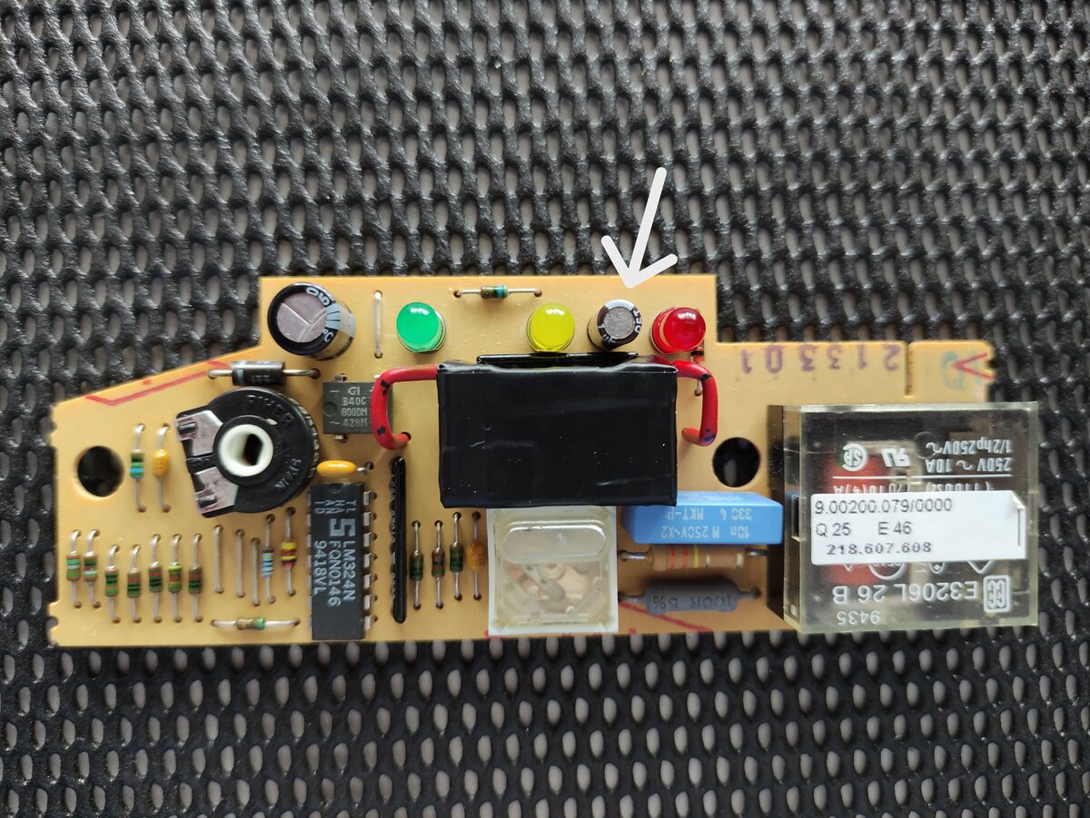

Zwischenzeitlich habe ich herausgefunden, dass zeitweise auch ein Leiterplattenrelais mit der Bezeichnung "E3206L 26B" von Eichhoff auf der Platine verbaut wurde, was allerdings auch nicht mehr erhältlich ist.
Warum ich eher auf das Relais als auf die Elkos tippte, will ich hier kurz darlegen: Ich hatte das Internet bemüht und eindrucksvolle Fotos von ausgefallenen Elkos gesichtet, weshalb ich davon ausging, dass die noch funktionsfähig wären. Das die sich auch mit anderem Erscheinungsbild verabschieden, war wohl nicht so spektakulär, wird aber auch im Netz erwähnt. Nun denn, dann schaue ich mal nach Ersatz der Elkos, einerseits wegen Eurer Antworten aber (gebe ich zu) auch mangels der Austausch-Alternative des Relais. Wenn mit den Elkos das Problem behoben wäre, um so besser.
Als Newcomerin muss man sich zunächst mit dem Forum selbst beschäftigen und darf sich dann - aufgrund der Anzahl geposteter Beiträge und des Marker "Lesenswert" - mit der Wertigkeit verschiedener abgegebener Antworten auseinander setzen.
Dass aber sämtliche Äußerungen einer Fragestellerin abgecancelt werden (man könnte es ja auch ohne Bewertung stehen lassen) oder sogar mit Bemerkungen über Impfstoff bzw. einer ICD-Ziffer quittiert werden, mag beim Feierabendbier unter Gleichgesinnten für Gelächter sorgen, aber hier gegenüber Unbekannten doch etwas gewagt sein, oder sehe ich das falsch? Das man sowas dann noch als Lesenswert bewertet, zeichnet den Bewerter als Schenkelklopfer aus. Prima, ... Frauen an den Herd!
Gerne nehme ich den Hinweis mit dem Holzweg auf, denn Ihr habt die Kenntnisse, Erfahrungen und vermutlich auch eine Ausbildung / Studium genossen, was Euch zu dieser Einschätzung kommen lässt (im Gegensatz zu mir).
Ob ich mich nun noch trauen sollte, etwas über die Elkos in Erfahrung zu bringen? Ich probiere es hier oder sollte ich einen neuen Beitrag dafür einstellen?

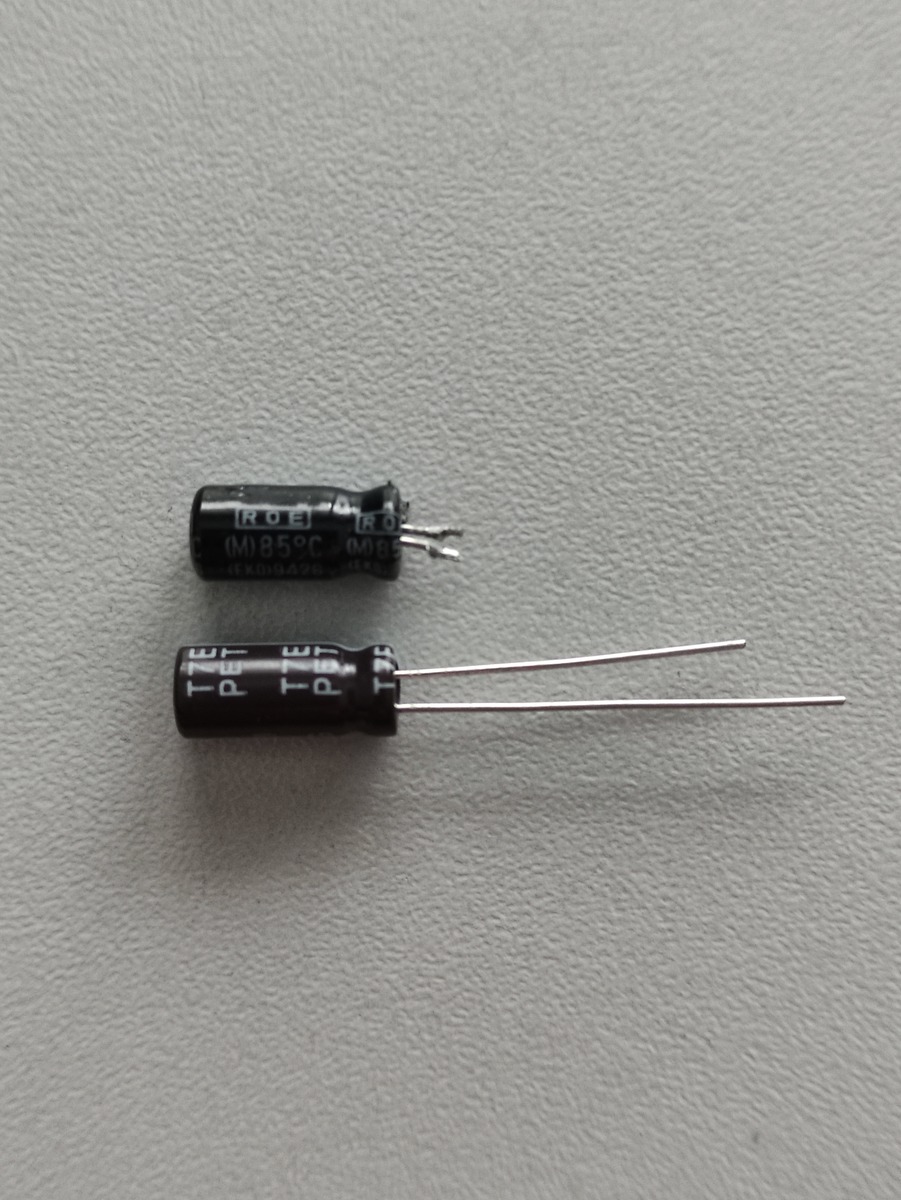

Der größere trägt die Aufschrift 100 uF, M, 35 V, seitlich die Bezeichnungen PH 116 darunter D5 KO D5. Die Werte sind klar, das M für 20% Toleranz. Sind die anderen Angaben für den Austausch von Bedeutung?
Der kleinere hat ff. Aufschrift. |uF, 63V, (M) für 20%, 85 Grad, ROE im Rechteck für Roederstein, und (EXD) 9426 könnte auch |EK 0|9426 oder |EK 0|9426 sein. Soll der vertikale Strich 1 uF bedeuten? Gerade die letzten Angaben kann ich nicht deuten. Herstellungsjahr und Monat, wenn es sowas gibt? Klammern, 1 und | lässt sich von mmir nicht auseinander halten. Vielleicht war das bei ROE generell so ... ?
Irgendwelche Fabrikate, die qualitätsmäßig am ehesten als Austausch genommen werden sollten? Was sonst noch (außer dem gekennzeichneten Minuspol) beachtet werden muss? Ich bin für jeden Hinweis dankbar, damit die Truhe noch weitere Jahre genutzt werden kann. Danke!

Wenn das Bild die gleiche Platine zeigt, ist es bestimmt ein Kondensatornetzteil.
Dann gehen beliebige Elkos mit gleichen Werten, wenn sie hineinpassen. Für längeres Leben bitte 105°C Typen kaufen. Es schadet aber nichts, wenn es hochwertige Typen, wie Panasonic FC sind (Reichelt).
ABER: Auch verdächtig ist der 0,68µF 250V X-Kondensator. Bitte messen lassen. (Repaircafé, Nachbar, Foremmitglied...) Leider finde ich nur noch rechteckige Bauformen. Bitte messen wie viel Bauhöhe Platz hat. Wenn nichts Platz hat, man kann ihn auch mit Litzen woanders hinsetzen. Oder jemand hier weiß noch einen Lieferanten für die zylindrische Bauform.

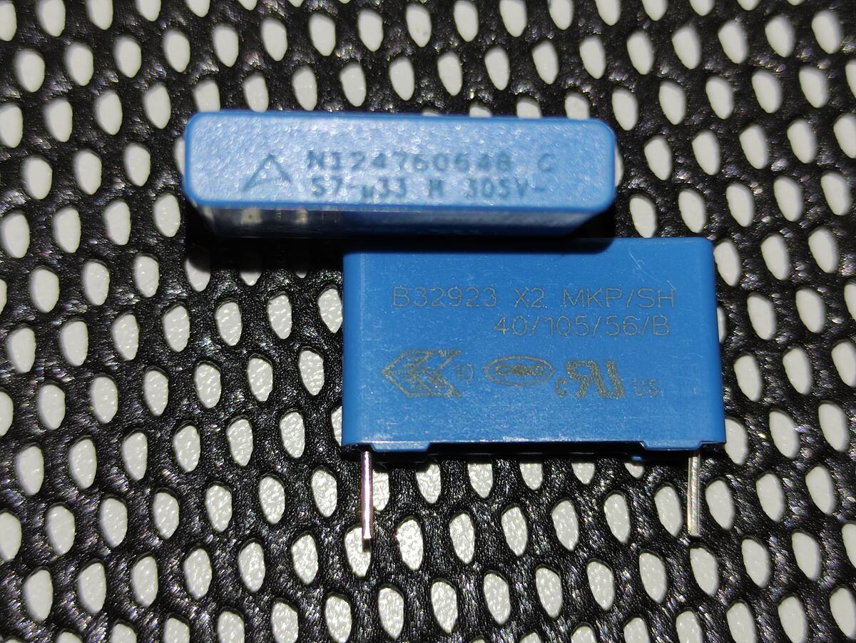

Gast #8041778
Die Roederstein F1773 sind in axial ausgesprochen haltbar. Prüfen ist natürlich kein Fehler.
X2 als Ersatz gibts nicht mehr, aber es muss an der Stelle nicht unbedingt X2 sein. AFAIR fertig Kemet noch axiale 600VDC/250VAC, die auch mechanisch passen. Digikey oder Mouser werden die haben.

Was geht denn an Durchmesser und Länge rein? Geht 16x32mm MKP 850DC/400AC, 4€? https://www.mouser.de/ProductDetail/Vishay-Roederstein/MKP1839468084HQ?qs=5W%252BGeepUzodQ0kzMkpzGGw%3D%3D
Einfacher zu beschaffen (Reichelt) ist rechteckig. Wie ist Pinabstand, Maximalbreite und Maximalhöhe?
Wie groß ist der Platz daneben für eine abgesetzte Montage?
1µF ist unüblich klein, bitte ein Bild zeigen, ggf dazu auslöten.
OP #8042585
Danke für die Kaufempfehlungen. Im Anhang die gewünschten Bilder. Mit meinem Leseverständnis sollte das 1 uF sein (Bild 2).
Darf ich fragen, warum ich 2x 330nF parallel nehmen sollte, wenn es 680nF (den passenden aktuellen Wert) gibt? Wegen der Größe/Bauform oder was ist der Grund. Nicht, dass ich es anzweifle, ich will es nur verstehen.
Ich habe mir gedacht, dass ich alle 3 Bauteile (2x Elko, 1x X2-Entstörkondensator) austausche, denn wegen den paar Cent macht es doch eigentlich wenig Sinn, mehrmals anzufangen oder kann man da viel verkehrt machen? Bevor ich zum Repaircafe tingel oder sonst jemand belästige, tausche ich die 3 Dinger aus und hoffe, dass damit der Fehler weg ist.

Und noch eine Frage: Kann die Verlängerung von der Original-Platine bis zum neuen Klemmkasten (Aufnahme der zu tauschenden Bauteile, falls diese wegen den Abmessungen nicht am bisherigen Ort Platz finden) mit dieser Litze erfolgen? https://www.reichelt.de/de/de/shop/produkt/kupferlitze_isoliert_10_m_10x_0_14_mm_mehrfarbig-410615

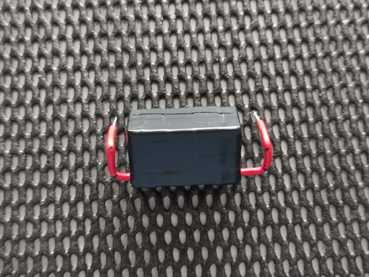

wenn auch mit etwas Verspätung, will ich Vollzug der Arbeit und das Gelingen der Fehlerbeseitigung mit EURER HILFE hier posten. Vielleicht hilft dieser Beitrag irgendwann anderen Suchenden bei gleichem Problem.
Vorab: Eure Beiträge, dass es nicht (wie von mir eingangs vermutet) am Relais sondern an den Elkos lag, traf 100%ig zu. Wenn man von den Versandkosten absieht, waren es 1,10 Euro Materialkosten und etwas Fingerspitzengefühl beim Entlöten, die erforderlich waren.

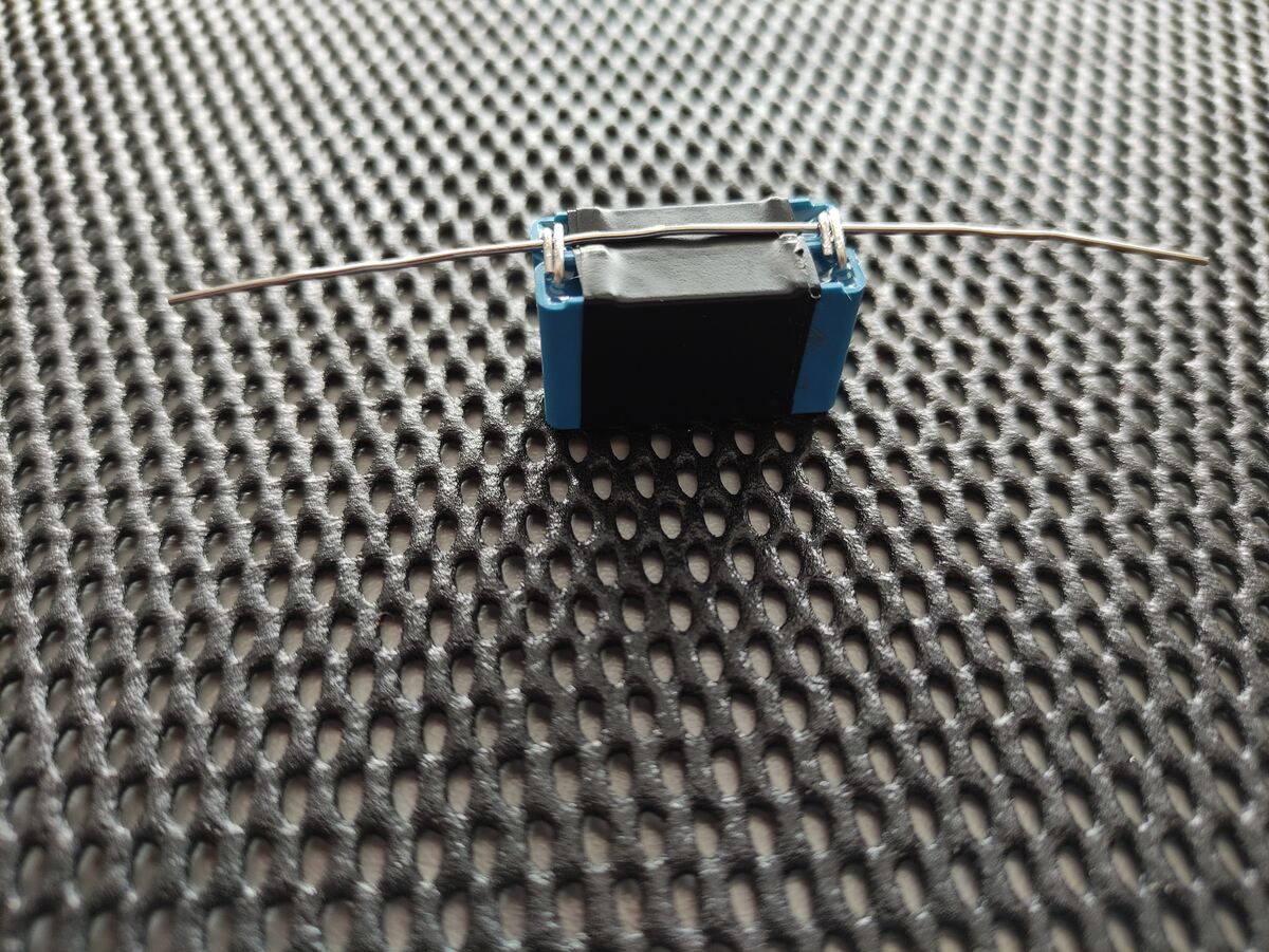

Eigentlich war ich davon ausgegangen, dass eher die beiden X2-Kondensatoren das Platzproblem darstellen würden, aber es war der kleine ausgewechselte Elko mit einer minimal höheren Bauform, der das Gehäuse (Truhenhandgriff) kaum sichtbar wölbt (siehe letztes Foto). Für den ursprünglich axialen K2-Entstörkondensator war eine halbrunde Aussparung in der Abdeckung vorhanden, um den erforderlichen Platzbedarf zu schaffen, was ein Indiz dafür ist, dass der Platz eng bemessen ist.
Ich habe die beiden X2-Kondensatoren (Danke an hhinz!) mit Isolierband fixiert, die Pins so verbogen, dass eine aufgebogene Büroklammer darunter passte und dannn verlötet. Anschließend (leider nicht auf dem Bild) die Verbindung gekappt (also die durchgehende Büroklammer zwischen den beiden Anschlüssen entfernt) und die Enden jeweils isoliert, passend gebogen und eingelötet. Der Austausch der beiden anderen Elkos ging schneller voran, da die Anschlüsse passten.
Die Platine wieder eingebaut und seit dem 1. Mai kühlt die Truhe wie am ersten Tag, weshalb ich Euch auf diesem Wege noch mal ganz herzlich für Euer geteiltes Fachwissen danke. IHR habt es echt drauf!!!
