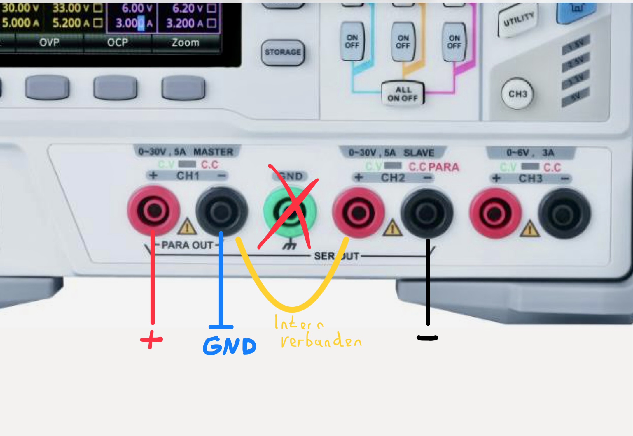

Ich interessiere mich für das Labornetzgerät UDP3305S-E.
Da ich sehr viel mit Operationsverstärkern zu tun habe benötige ich eine
symmetrische Spannungsquelle an der beide Versorgungsspannungen (+ und
-) gleichmäßig verändert werden können.
Aus der Bedienungsanleitung geht leider nicht hervor wo im seriellen
Betrieb das gemeinsame Potential (0 Volt) für die beiden Spannungen beim
UDP3305S-E angeschlossen wird.
An der „GND-Buchse ?
Für Hinweise von erfahrenen Usern bin ich sehr dankbar, bevor ich viel
Geld ausgebe.

von H. H. (hhinz)
An der Brücke zwischen den beiden Ausgangsspannungen.
Das ist PE! Damit kannst du z.b. aus SELV PELV machen.
von Roland F. (rhf)
Nein.
Du verbindest den Minuspol des einen Ausgangs mit den Pluspol des
anderen Ausgangs. Diese Verbindung ist dein 'Ground'.
rhf

Wenn der TO das NT im seriellen Modus betreibt, so wie es im
Eröffnungsthread steht, muss er nichts verbinden. Das NT schaltet die 2
Ausgänge intern über ein Relais in Serie. GND ist dann der Minuspol von
Kanal 1 bzw. der Pluspol von Kanal 2. Die sind miteinander verbunden.
Will man allerdings für die positive bzw. negative Spannung verschiedene
Werte einstellen müssen die Kanäle manuell verbunden werden. Dann darf
es aber nicht in den seriellen Modus versetzt werden.
Wird das NT im Paralellmodus betrieben werden die Ausgänge von Kanal 1
und Kanal 2 intern miteinander verbunden, also parallel geschaltet. Das
lässt sich mit einem Ohmmeter messen.

Mein Hauptanliegen ist eine symmetrische Versorgungsspannung gleichmäßig
zu verändern um zu beurteilen wie sich meine OPV–Testschaltung bei
verschiedenen Spannungen verhält.
Dafür kann ich also im seriellen Betrieb die „GND-Buchse“ als 0 Volt
Bezugspunkt nutzen, wenn ich das richtig verstehe.

Mich hatten auch die Aufdrucke an den Ausgangsbuchsen verwirrt :
CH 1 Master
Ch 2 Slave
Somit hatte ich gehofft das beide Spannungen mit einer Drehbewegung
gleichmäßig verändert werden können ohne einen seriellen Betrieb zu
benötigen.

von Jörg R. (solar77)
Nein, nicht richtig verstanden. Die mit GND bezeichnete Buchse ist nicht
der Bezugspunkt, das hatte Hinz schon geschrieben. In meinem Kommentar
ist auch beschrieben wo der Bezugspunkt ist.
> CH 1 Master
> Ch 2 Slave
> benötigen.
CH 1 Master bedeutet dass die Werte für U und I am Kanal 1 eingestellt
werden. Zu beachten ist dass, wenn du z.B. +/- 12V benötigst 24V
eingestellt werden müssen. Das NT betrachtet es, wenn die Betriebsart
„Seriell“ aktiviert ist, ja als Serienschaltung.
von Klaus (delta32)
Dank an Jörg für die Korrektur.
Jetzt hat es mein Klopskopp es endlich begriffen.
Ein Bild sagt halt mehr als Tausend Worte.
