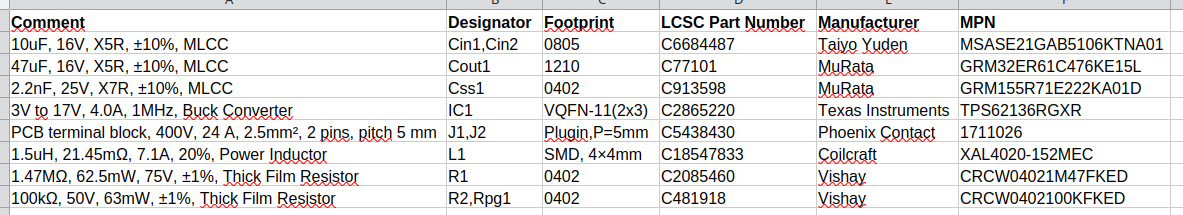

Ich habe die TI Webench genutzt, um mir Beispieldesigns für meine
Anforderungen generieren zu lassen und habe die verschiedenen Lasten
(1,2A, 1,4A, etc.) durchgespielt, als Designziel "Effizient" vorgeben
und anschließend nach BOM Anzahl sortiert. Weil der TI TPS62136 immer
unter allen Lösungsvorschlägen vorkam und er bei JLCPCB verfügbar ist,
habe ich mich dann für den entschieden.

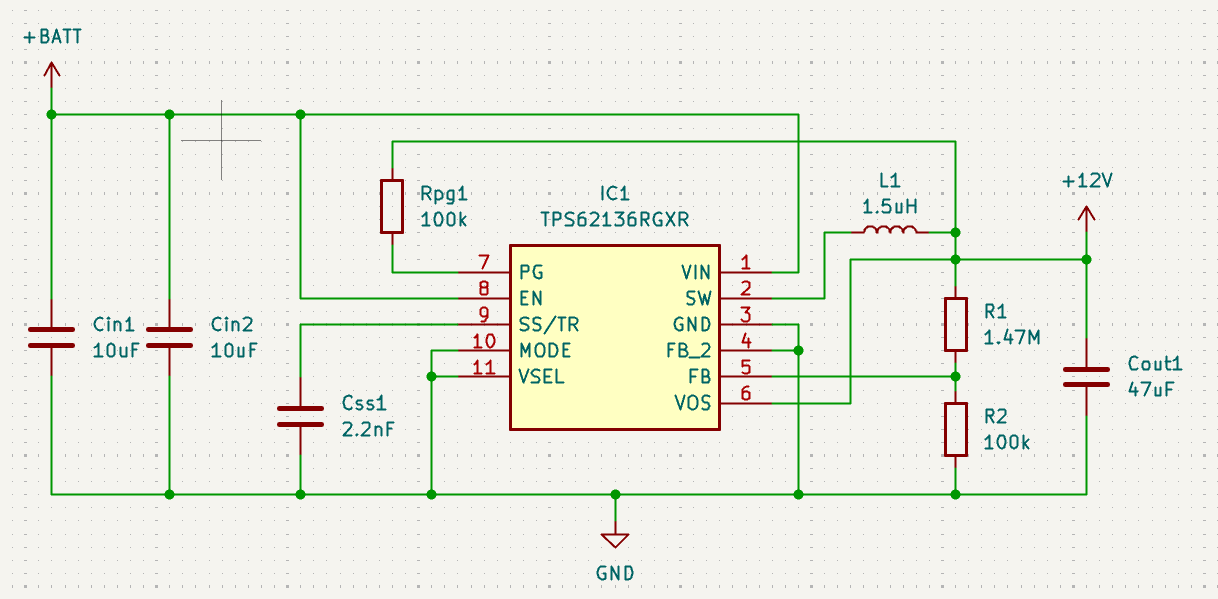

Ich habe den KiCAD-Schaltplan dann basierend auf dem Webench Design
entworfen (das PDF mit dem Webench Design ist auch im ZIP).
**Meine Fragen**
Wie eingangs erwähnt, ist meine generelle Grundfrage, ob das Design und
mein Layout funktionieren wird, ob ich irgendwas grundsätzlich falsch
gemacht habe oder was ggf. einfach nur verbessert werden kann.
Kommentiert gerne alles, was Euch auffällt.
Abgesehen davon habe ich einige Detailfragen, die mir während der
Erstellung in den Sinn kamen.
1. _Schaltplan/PG Pin:_ Das Datenblatt schreibt folgendes zum Power
Good (PG) Pin: "The PG pin is an open-drain output [...]. If the power
good output is not used, it is recommended to tie to GND or leave open."
Das Webench Design schlägt jedoch vor, PG mittels Pull-Up an Vin
anzubinden. Ich bin dem Webench Design gefolgt, frage mich aber, ob das
die richtige Entscheidung war.
2. _Schaltplan/Spannungsteiler:_ Das Webench design hat als
Spannungsteiler 1.47MΩ zu 100kΩ vorgeschlagen. Das Datenblatt, Abs.
10.1.1 sagt aus: "It is recommended [that] the value of R2 [does] not
exceed 400kΩ." Offensichtlich ist 100kΩ < 400kΩ erfüllt. Gleichzeitig
schlägt Tabelle 5 im Datenblatt jedoch 1MΩ zu 62kΩ (für 12V) vor. Welche
Größenordnung ist sinnvoller? Sollte ich den Spannungsteiler nochmals in
der Größenordnung circa halbieren?
3. _Schaltplan/Eingangskondensator:_ Das Datenblatt, Abs. 10.1.4.2
empfiehlt einen einzigen Keramikmehrschichtkondensator mit 10µF und 25V
oder einen einzigen 22µF, 16V als Alternative. Das Webench Design
schlägt jedoch eine Parallelschaltung von zweimal 10µF, 16V vor. Ich bin
erstmal wieder dem Webench Design gefolgt. Welche der drei Alternativen
ist die beste?

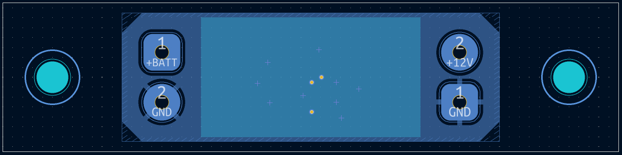

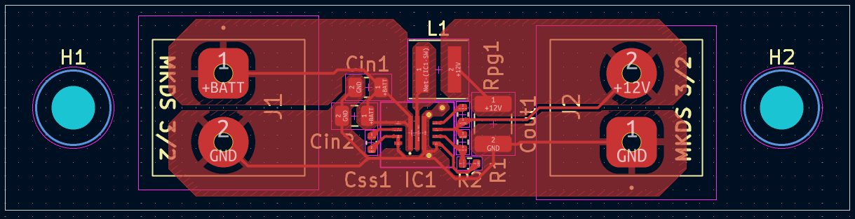

4. _PCB Layout/Allgemein:_ Ist irgendwas komplett falsch an meinem
Layout?
5. _PCB Layout/Thermal Vias:_ Ich habe noch nie Thermal Vias genutzt.
Daher habe in KiCad einfach normale Vias platziert und GND auf der
Oberseite mit der GND-Fläche auf der Unterseite kontaktiert. Ist die
Herangehensweise korrekt? Muss ich noch irgendeine spezielle Option in
KiCAD setzen oder die Vias irgendwie modifizieren, damit auch der
Fabrikant weiß, was es damit auf sich hat?
6. _PCB Laout/Thermal Vias (Anzahl und Position):_ Das Datenblatt sagt
lediglich "the package uses the pins for power dissipation. Thermal vias
on the Vin, GND and SW pins help to spread the heat through the PCB."
Ich habe einfach drei Vias etwas willkürlich in der Nähe des ICs
platziert und auch nur für GND, weil ich nur eine GND-Fläche auf der
Rückseite habe. Sollte ich eine kleine Kupferfläche für Vin auf der
Rückseite vorsehen und mit Vias kontaktieren? (Das würde dann ein "Loch"
in der GND-Fläche auf der Rückseite verursachen.) Ist die Anzahl und
Positionierung der Vias so OK? Sollte ich mehr verwenden oder diese
anders positionieren?
7. _PCB Layout/Freiraum:_ Meine Idee war 2oz Kupfergewicht für die
Platine zu nutzen, da ich annehme, dass dies für bessere Wärmeableitung,
weniger Spannungsfall und kleinere Induktivitäten sinnvoll sein könnte.
(Zumindest ist das mein Verständnis.) Wenn ich JLCPCB Designregeln
korrekt interpretiere sind 0.2mm Freiraum zwischen Pads und Leiterbahnen
minimal für 2oz notwendig. Die Pads für Vin, GND und SW haben jedoch nur
0.15mm Freiraum. Ich habe meine Gerber-Dateien bereits probehalber bei
JLCPCB hochgeladen, aber keinen Designfehlermeldung erhalten. Was
übersehe ich?

H. H. schrieb: > Beim TPS62136 reicht deutlich weniger Dropout! Man sollte genau kucken, was passiert, wenn Vin so klein wird, daß Vout nicht mehr gehalten sein kann. Wird IC-MOSFET einfach offen bleiben? oder braucht Driver von MOSFET doch kurzen Pausen? Das ist z.B. für vielen N-MOSFET-Driver notwendig. Lieber mehr als zu wenig.
Re: Bewertung und Feedback zu meinem 14.5V-to-11.0V DC-DC Buck Converter Design und PCB Layout (TPS6

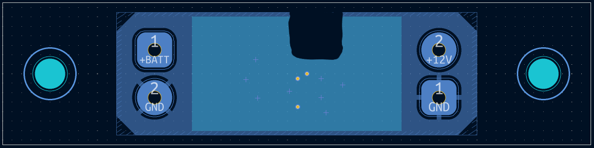

H. H. schrieb: > Dein Layout hat noch mindestens den Fehler, dass im blauen Layer ein > Schlitz unterhalb der Spule fehlt. OK. Wird geändert! Also wirklich nur ein Spalt in der GND-Fläche zwischen den beiden Spulenkontakten über die Breite der Spule? Die breit sollte der Spalt sein und ggf. wieviel weiter über die Spule hinausragen? Welchen elektrotechnischen Sinn hat dies? Ich vermute mal, dass die Induktivität nicht gestört wird. Was genau bewirkt der Spalt? Was sollte ich mir durchlesen, um zu verstehen, wo mein Fehler lag? > Und ein paar mehr Vias zwischen den beiden Layern wären sinnvoll. OK. Einfach wild verteilt oder nach welchem Schema sollte ich vorgehen? Reicht es Top-GND mit Bottom-GND zu verbinden oder sollte ich auch eine "Gegenplatte" für Vin vorsehen zwecks thermischer Ableitung?
Maxim B. schrieb: > H. H. schrieb: >> Beim TPS62136 reicht deutlich weniger Dropout! > > Man sollte genau kucken, was passiert, wenn Vin so klein wird, daß Vout > nicht mehr gehalten sein kann. Wird IC-MOSFET einfach offen bleiben? > oder braucht Driver von MOSFET doch kurzen Pausen? Das ist z.B. für > vielen N-MOSFET-Driver notwendig. > Lieber mehr als zu wenig. Der kann 100% DC!
Beitrag #8041773 wurde vom Autor gelöscht.
Matthias schrieb: > OK. Wird geändert! Also wirklich nur ein Spalt in der GND-Fläche > zwischen den beiden Spulenkontakten über die Breite der Spule? Die breit > sollte der Spalt sein und ggf. wieviel weiter über die Spule > hinausragen? Am besten so wie im Anhang. > Welchen elektrotechnischen Sinn hat dies? Ich vermute mal, dass die > Induktivität nicht gestört wird. Was genau bewirkt der Spalt? Was sollte > ich mir durchlesen, um zu verstehen, wo mein Fehler lag? Die Fläche wäre eine Kurzschlusswindung im Streufeld der Spule. >> Und ein paar mehr Vias zwischen den beiden Layern wären sinnvoll. > > OK. Einfach wild verteilt oder nach welchem Schema sollte ich vorgehen? > Reicht es Top-GND mit Bottom-GND zu verbinden oder sollte ich auch eine > "Gegenplatte" für Vin vorsehen zwecks thermischer Ableitung? GND reicht, und einfach 1-2 Dutzend über die gemeinsame Fläche verteilen.
H. H. schrieb: > Matthias schrieb: >> OK. Wird geändert! Also wirklich nur ein Spalt in der GND-Fläche >> zwischen den beiden Spulenkontakten über die Breite der Spule? Die breit >> sollte der Spalt sein und ggf. wieviel weiter über die Spule >> hinausragen? > > Am besten so wie im Anhang. Im Anhang? Sollte ich einen Anhang sehen? > Die Fläche wäre eine Kurzschlusswindung im Streufeld der Spule. Macht Sinn. Danke. > GND reicht, und einfach 1-2 Dutzend über die gemeinsame Fläche verteilen. Wird erledigt.
Matthias schrieb: > Im Anhang? Sollte ich einen Anhang sehen? Vergessen. Aber jetzt...

Mal zurück zum Buck Converter und Platinenlayout (die Werte des Spannungsteiler werden noch auf 12V angepasst). Ich wollte erstmal das Layout fertig bekommen. Ein Bekannter hat kritisiert, dass in meinem initialen Layout 1. die Schleife über die Eingangskondensatoren von GND zu VIN zu groß sei, insb. das Stück über GND 2. der Spannungsteiler für den FB-Pin in der Schleife von SW-L-Cout-GND eingefasst sei Für 1. habe ich nun VIN ebenfalls von unten an den IC herangeführt, also von der gleichen Seite wie GND und die Kondensatoren direkt unten an den IC herangerückt. Für 2. habe ich nun den Spannungsteiler nach rechts versetzt, Cout direkt an den IC verlegt, aber dafür läuft nun das FB-Signal anstatt Vout unterhalb von Cout durch. Außerdem habe ich die Aussparung in der rückseitigen GND-Platte an der Position der Spule eingefügt, wie von @hhinz vorgeschagen. Was haltet ihr davon? Wie ist das Platinenlayout im Vergleich zu vorher?
Matthias schrieb: > Was haltet ihr davon? Nicht besonders viel, vor allem die Idee mit der Masseaussparung ist Unfug, denn die modernen SMD-Powerspulen sind in der Regel so gebaut, dass sie teilweise oder sogar gut megnetisch abgeschirmt sind. Darüberhinaus ist das Kupfer auf der anderen Seite der Leiterplatte relativ so weit vom Kern der Spule entfernt, dass eine eventuelle kleine Wechselwirkung im Vergleich zu den Nachteilen, die man mit so einer Masseschredderei fabriziert, vernachlässigbar ist. Ferner empfehlen die meisten Hersteller dem Designer, eine ganze Kupferschicht der Leiterplatte als GND zu nehmen, um das Schalten mit relativ hohen Strömen des Schaltereglers möglichst abzuschirmen und obendrein noch die Impedanz der Verbindungen so weit wie möglich gering zu gestalten – man empfiehlt hierfür sogar auch einen Innenlayer als eine große Massefläche zu nehmen, falls welche vorhanden sind, was eigentlich noch näher am Spulenkern liegt, aber trotzdem als sinnvoller erachtet wird. Da Du Dich nicht besonders gut auskennts, ja noch nicht einmal die Funktionsweise einer LED (oder generell einer Diode) richtig kennst, hast Du Dir für den Anfang mit dem Entwurf eines Schaltreglers einfach die falsche Aufgabe ausgesucht. PS: die Vorwiderstände in dem LED-Streifen so drin lassen wie sie sind – die passende Ausgangsspannung (z.B. die anfangs angenommenen 11V) des Schaltreglers kann und sollte auf jeden Fall vorher mit einem regelbaren Netzteil herausgefunden oder zumindest ausprobiert werden; Dein Entwurf beinhaltet keinerlei Schutz gegen Überspannung etc. – so einen Schutz richtig einzubauen, können aber die meisten Leute nicht, auch nicht welche aus dem Milieu von µC.Net

Matthias schrieb: > Wie ist das Platinenlayout im Vergleich zu vorher? Noch ein kurzer Nachtrag: Deine Thermale an den Anschlüssen sind immer noch so dünn, dass es im Zusammenhang zum Ganzen quasi ein Witz ist, es ist aber mechanisch, elektrisch und thermisch nicht gut, das bei solchen Strömen so dünn zu gestalten – die sollten 2-3x breiter gestaltet sein. Bei so einer kleinen, zweiseitigen Leiterplatte könnte man sie sogar ganz weglassen.
Gregor J. schrieb: > Matthias schrieb: >> Was haltet ihr davon? > > Nicht besonders viel, vor allem die Idee mit der Masseaussparung ist > Unfug [...] OK. Das wurde mir von @hhinz so empfohlen (siehe Beitrag "Re: Bewertung und Feedback zu meinem 14.5V-to-11.0V DC-DC Buck Converter Design und PCB Layout (TPS6"). Initial hatte ich den Spalt nicht drin, sondern bin stur dem Datenblatt gefolgt. Mir fehlt die Erfahrung zu beurteilen, was besser ist. Ich kann den auch wieder rausnehmen. > Ferner empfehlen die > meisten Hersteller dem Designer, eine ganze > Kupferschicht der Leiterplatte als GND zu nehmen, > um das Schalten mit relativ hohen > Strömen des Schaltereglers möglichst abzuschirmen und obendrein noch die > Impedanz der Verbindungen so weit wie möglich gering zu gestalten – man > empfiehlt hierfür sogar auch einen Innenlayer als eine große Massefläche > zu nehmen Abgesehen von meinem Ausschnitt für die Spule ist doch der Bottom-Layer eine komplette Massefläche. Wie soll ich noch weniger Impedanz hinbekommen? Meines Wissens nach hat einen Innenlayer doch standardmäßig sogar weniger Kupferdicke als ein Außenlayer (0.5oz vs. 1oz). Ich überlege sogar 2oz zu nehmen. Was würde also eine Innenschicht verbessern? > Da Du Dich nicht besonders gut auskennst, [...] > hast Du Dir für den Anfang mit dem Entwurf eines Schaltreglers einfach > die falsche Aufgabe ausgesucht. Ich hätte gerne etwas fertiges genommen (siehe meinen Eingangspost), aber ich habe nichts passendes gefunden, was alle Anforderungen genügt hat. Und ich bin ja bereit zu lernen. Allerdings lernt man natürlich nur etwas, wenn die Schaltung hinreichend komplex ist, um auch Fehler zuzulassen. (Daraus lernt man am besten.) > PS: die Vorwiderstände in dem LED-Streifen so drin lassen wie sie sind Ja, soweit waren wir bereits. Ist schon so geplant. > Dein Entwurf > beinhaltet keinerlei Schutz gegen Überspannung etc. Das ist richtig, würde ich aber auch als "nice to have" nicht als zwingend notwendig erachten. Ich rechne nicht damit, dass irgendwo Überspannungen herkommen. Wie sollte das bei Batteriebetrieb passieren? Ich würde hier eher "einfach" statt "komplex und gegen alle möglichen Fehler gewappnet" bevorzugen. Ich vermute, die ganzen Billig DC-DC-Konverter von Aliexpress und Co haben das auch nicht. Wenn es dann doch zu einem Fehler kommt, dann wird halt ersetzt.
Matthias schrieb: > Abgesehen von meinem Ausschnitt für die Spule ist doch der Bottom-Layer > eine komplette Massefläche. Genau mit diesem Ausschnitt hast Du die Masse zerschreddert und somit auch die Strompfade beeinträchtigt – einfach komplett mit GND geflutet lassen wie am Anfang gedacht. _______ > Wie soll ich noch weniger Impedanz hinbekommen? Mit reichlich Vias an den wichtigen Power-Anschlüssen, gemeint sind vor allem die GND-Anbindungen der Arbeits-Kondensatoren. Weitere Layer oder mit zwei Unzen fertigen ist in diesem Fall eigentlich völlig unnötig – komplett mit GND fluten reicht dann vollkomen aus. Das zusätzliche Kupfer hilft auch die Wärme besser abzuleiten, denn das muss man auch noch überprüfen, also ob die Leiterplattenfläche überhaupt ausreicht, damit das Ding nach einer Stunde nicht 80°C erreicht oder in der prallen Sonne sogar in die Begrenzung geht oder gar kaputtgeht. > Allerdings lernt man natürlich nur > etwas, wenn die Schaltung hinreichend komplex ist, um auch Fehler > zuzulassen. (Daraus lernt man am besten.) Diese Schaltung ist bei diesem Wissensstand für den Anfang zu komplex – wenn Du Glück hast, wird es einigermaßen funktionieren, gelernt hast Du dann aber nicht besonders viel. Wenn es später in der realen Umgebung nicht (immer) wie vorgesehen funktioniert, wird Du überhaupt nicht wissen, warum das so ist. ____ >> PS: die Vorwiderstände in dem LED-Streifen so drin lassen wie sie sind > Ja, soweit waren wir bereits. Ist schon so geplant. Eigentlich betreibt man solche Power-LEDs mit Konstantstrom und nicht – wie Du Dir das gedacht hast – Konstantspannung, denn je nach Temperatur der Umgebung und der Leuchtdioden wird die Gesamtstromstärke (trotz gleichbleibender Ausgangsspannung) schwanken bzw. abdriften, denn die LEDs erwärmen sich im Betrieb auch selbst und verändern somit auch deren Vorwärtsspannung. Die Vorwiderstände bieten hier ein wenig Schutz, auch die Toleranzen der Vorwärtspannung der LEDs werden damit etwas kompensiert, das richtige Konzept ist das alles aber trotzdem nicht. ____ > Das ist richtig, würde ich aber auch als "nice to have" nicht als > zwingend notwendig erachten. Ich rechne nicht damit, dass irgendwo > Überspannungen herkommen. Wie sollte das bei Batteriebetrieb passieren? Es gibt parasitäre Effekte – mit langen Zuleitungen und Kondensatoren kann man z.B. im Einschaltmoment eine Art Step-Up-Wandler fabrizieren, das passiert sehr gut auch mit nur Batterie als Spannungsquelle. Die Batterie muss in der Regel auch geladen werden – wenn das Nachladen im Betrieb erfolgt, hat man womöglich unerwünschte Spannungsspitzen auf der VCC-Schiene, die den Schaltregler zerstören können. ____ > Ich würde hier eher "einfach" statt "komplex und gegen alle möglichen > Fehler gewappnet" bevorzugen. Ich vermute, die ganzen Billig > DC-DC-Konverter von Aliexpress und Co haben das auch nicht. Wenn es dann > doch zu einem Fehler kommt, dann wird halt ersetzt. Ja, die ganzen Konverter von Ali & Co. haben das nicht – insofern muss man sie dann im Fehlerfall stupide ersetzen, wenn man sich auf den Kauf eingelassen hat und z.B. nicht weiß, wie man sie mit wenigen Handgriffen verbessern/schützen kann.
Bearbeitet durch User
Gregor J. schrieb: > Genau mit diesem Ausschnitt hast Du die Masse zerschreddert und somit > auch die Strompfade beeinträchtigt – Unsinn.
Der Ausschnitt sitzt außen am Rand, besitzt nicht die Form einer Kurzschlusswindung und "zerschreddert" hier überhaupt nichts. Aber: Wenn ich einen oder mehrere LED-Streifen habe und will die selbst ansteuern, dann suche ich doch exakt nach diesem Einsatzfall (neudeutsch: "use-case") https://www.monolithicpower.com/en/documentview/productdocument/index/version/2/document_type/Datasheet/lang/en/sku/MP2341GTL/
H. H. schrieb: > Unsinn. Unsinn oder Blödsinn war und ist immer noch das, was du hier vorgeschlagen hast – dass du das im Nachhinein nicht ertragen kannst, jetzt immer noch mit dem Kopf durch die Wand willst, um es umzudrehen, und dabei wie ein kleines Kind tobst und trollst, ist klar, aber leider nicht mein Problem.
Gregor J. schrieb: > Noch ein kurzer Nachtrag: Deine Thermale an den Anschlüssen sind immer > noch so dünn, dass es im Zusammenhang zum Ganzen quasi ein Witz ist > [...] > die sollten 2-3x breiter gestaltet sein. > Bei so einer kleinen, zweiseitigen Leiterplatte könnte man sie sogar > ganz weglassen. Ich vermute, Du meinst die Pads für die Schraubklemmen in THT-Montage. Dass ich bei der GND-Fläche in KiCad "Wärmefallen" ausgewählt habe und nicht "voll" stammt aus den Designregeln von JLCPCB. Bei "voll" warnt JLCPCB vor schlechten Lötverbindungen wegen Wärmeableitung. Bis zum Maximum der Designregeln werde ich sie vergrößern. Gregor J. schrieb: > Matthias schrieb: >> Wie soll ich noch weniger Impedanz hinbekommen? > > Mit reichlich Vias an den wichtigen Power-Anschlüssen, gemeint sind vor > allem die GND-Anbindungen der Arbeits-Kondensatoren. Ein anderer Forenteilnehmer empfahl ein Dutzend Vias wild verteilen. Wie viele Vias empfiehlst Du? Ich vermute es gibt auch eine Obergrenze, ab der zusätzliche Vias mehr schaden als helfen. Oder nicht? Gregor J. schrieb: > Eigentlich betreibt man solche Power-LEDs mit Konstantstrom und nicht > [...] Das ist bekannt. Bei längenvariablen LED-Streifen scheint die marktübliche Technik dennoch Konstantspannung zu sein, auch wenn das nicht optimal ist. Die non-plus-ultra Lösung wäre sicherlich eine Konstantstromquelle mit einstellbarem Sollstrom (passend zur Länge des installierten Streifens). Kommerziell direkt erhältlich scheint es aber nur Konstantstromquellen mit festen Nennströmen zu geben. Einen Selbstbau einer einstellbaren DC-DC-Konstantstromquelle stelle ich mir noch komplizierter vor als dieses Projekt. Ich habe aus Neugierde allerdings beim TI Webench Designer mal geschaut, wenn man "adjustable constant current" auswählt. Gregor J. schrieb: > Genau mit diesem Ausschnitt hast Du die Masse zerschreddert und somit > auch die Strompfade beeinträchtigt – einfach komplett mit GND geflutet > lassen wie am Anfang gedacht. > _________ H. H. schrieb: > Unsinn. Axel R. schrieb: > Der Ausschnitt sitzt außen am Rand, besitzt nicht die Form einer > Kurzschlusswindung und "zerschreddert" hier überhaupt nichts. Zu dem Aspekt, ob der Ausschnitt zwingend notwendig ist oder sogar scheidet, scheint sich dieses Forum nicht einig zu sein. Die Datenblätter von TI (und anderen Hestellern) zeigen Referenzdesigns mit durchgehender GND-Platte, die auch unter die Spule reicht. Dies stützt Gregor J.'s Aussage, dass bei modernen SMD-Spulen eine Aussparung nicht (nicht mehr?) zwingend notwendig zu sein scheint. Ich habe aus Neugierde bei diversen Rechnern zu den IPC-2221-Regel eingegeben, wie breit eine Leiterbahn mindestens sein muss und habe als Randbedingungen 30° Umgebungstemperatur, maximale Erwärmung um weitere 30° und 1oz Kupferdicke eingegeben. Das Ergebnis war etwas um 1mm Breite. Trotz des Spulenausschnitts ist meine GND-Fläche an der engsten Stelle immer noch 8mm breit. Daher neige ich dazu, auch H.H sowie Axel R. zu folgen und zumindest anzunehmen, dass der Ausschnitt keine schädlichen Auswirkungen auf den Stromfluss hat. Axel R. schrieb: > Aber: Wenn ich einen oder mehrere LED-Streifen habe und will die selbst > ansteuern, dann suche ich doch exakt nach diesem Einsatzfall > (neudeutsch: "use-case") > https://www.monolithicpower.com/en/documentview/productdocument/index/version/2/document_type/Datasheet/lang/en/sku/MP2341GTL/ Danke für den Link. Ich sehe aber nicht, was genau dieser Synchronous Buck Converter deutlich besser macht als der von mir gewählte? Wenn ich das Datenblatt richtig interpretiere ist der kleinstmögliche Duty Cycle sogar ungünstiger bzw. ich bräuchte ein viel größeres Delta zwischen V_in und V_out, befor der IC in den drop-out geht (zumindest verstehe ich so die Angaben zu Minimum-On und Minimum-Off-Time). Weiter habe ich erstmal nicht verglichen.
Matthias schrieb: > Ich vermute, Du meinst die Pads für die Schraubklemmen in THT-Montage (...) > Bis zum Maximum der Designregeln werde ich sie natürlich vergrößern. Ja, genau das meinte ich und diese Thermale für die Klemmen sollte man auch deutlich vergrößern. _____ > Ein anderer Forenteilnehmer meinte ich solle ein Dutzend Vias wild > verteilen. Das habe ich gemacht. Wieviele Vias empfiehlst Du? Wie > sollten es sein? Ich vermute es gibt auch eine Obergrenze, ab der > zusätzliche Vias mehr schaden als helfen. Oder nicht? Es geht nicht um die absolute Anzahl, sondern um die Verteilung der Vias – einerseits einige über die ganze Fläche (z.B. alle 5 mm) und andereseits an den besagten, wichtigen Stellen, von denen ich gesprochen habe. _____ > Das ist bekannt. Bei längenvariablen LED-Streifen scheint die > marktübliche Technik dennoch Konstantspannung zu sein, auch wenn das > nicht optimal ist. Das Problem in Deinem Fall ist, dass Du einen langen (vermutlich mehrere Meter) LED-Streifen hast und bei Kostantstromquellen die LEDs oft quasi in der Regelschleife des Wandlers sind, d.h. alles relativ nah am Regler liegen sollte – bei langen LED-Zuleitungen (z.B. über 20cm) ensteht vor allem eine zusätzliche parasitäre Induktivität (Kapazität aber auch), die dazu führen kann (und wird), dass der Wandler nicht richtig funktionieren wird und sogar sich selbst und die LEDs zerstören kann. Die Verwendung eines PT4115 wird also schieflaufen – früher oder später, denn der Schaden muss nicht sofort eintreten, mal abgesehen davon, dass er mehr als 1A sowieso nicht liefern kann (er sollte nur als Beispiel fungieren). Bei so langen Streifen würde ich persönlich kombiniert mit einer Konstantspannung (z.B. 11V) und Konstantstromquelle (z.B. AL5809) für einzelne LED-Abschnitte arbeiten (z.B. jeweils drei LED in Reihe). Wenn die zulässige Verlustleistung der AL5809 es zulassen würde, könnte man auf die Konstantspannung ganz verzichten – der Wirkungsgrad würde sinken, dafür hätte man aber die ganze Reglerproblemtik nicht und die Sicherheit, dass durch die LEDs immer der konzipierte Strom fließt. In Deinem Fall geht das alles nicht, weil Du einen fertigen LED-Streifen hast. ____ > Also zu dem Aspekt, ob der Ausschnitt zwingend notwendig ist oder sogar > scheidet, scheint sich auch dieses Forum nicht einig zu sein. Die > Datenblätter von TI (und anderen Hestellern) zeigen auch immer > Referenzdesigns mit durchgehender GND-Platte, die auch unter die Spule > reicht. Das Forum ist nicht das A und O in dieser Sache, schon gar nicht irgendein anonymer HH, der hin und wieder mal Unsinn von sich gibt, ohne dass die Leute es merken. Ich habe oben das User's Guide mit Screenshots angehängt – dort sind gleich mehrere Layer OHNE irgendwelche Aussparungen unter der Powerspule. Wie man auch sieht, ist die Leiterplatte deutlich größer als Deine, da man bei Strömen ab 1,5A dann doch in Bedrängnis wegen der Abwärme kommen wird, wenn die Leiterplatte relativ klein ist – mit einer größeren Fläche wird das Problem deutlich reduziert. Bei dem Evaluationsboard wollte man dieses Wärmeproblem gar nicht erst aufkommen lassen.

Matthias schrieb: > 3. _Schaltplan/Eingangskondensator Mehrere einzelne Kondensatoren sind besser, die haben dann in Summe einen geringeren ESR. Direkt am IC kann man einen kleinen 100nF Kerko platzieren um das letzte bisschen HF abzufangen. Es hat sich auch bewährt im Layout an beiden Seiten mehr Kondensatoren vorzusehen als später benötigt werden, dann kann man beim Testen problemlos nachbestücken. Zum Layout: Die dünnen Leiterbahnen in den Flächen kannst du weglassen, die Verbindung erkennt KiCad beim Flächen füllen. Matthias schrieb: > Die > Datenblätter von TI (und anderen Hestellern) zeigen Referenzdesigns mit > durchgehender GND-Platte, die auch unter die Spule reicht. Das ist auch mein Stand. Die Fläche schirmt die Spule ab, allerdings natürlich auf Kosten der Induktivität. Mit einem Ausschnitt in der Fläche, würdest du (interessant vor allem bei Multilayer) das Magnetfeld größer aufbauen und in alle Layer einkoppeln lassen. Eine Ausnahme habe ich bei meinem letzten Projekt gemacht: Auf der Oberseite wäre eine Kupfer-"Zunge" unter der Spule stehen geblieben, da die Fläche vom Ausgangskondensator durchgeschnitten wird. Dieses lose Ende hätte ich mit GND Vias versehen können. Da es aber eine 4 Layer Platine ist und direkt darunter die Massefläche kommt, habe ich auf der obersten Lage doch einen Ausschnitt vorgesehen.
Hallo, das Problem ist, man liest zu jedem Detail unterschiedliche Arten von Aussagen. Die einen befürworten Massefläche unter der Spule zwecks Abschirmung. Die anderen vermeiden diese Zwecks nicht einkoppeln. Da soll der Laie durchblicken? Habe dazu auch eine Meinung. :-) Wenn man den gesamten Layer GND macht, kann sich doch jede Störung bzw. Schwingen auf dem gesamten Layer ausbreiten. Macht man eine geführte geschnürte Masseführung, die sich bspw. erst ab Eingangskondensator der Wandlerschaltung im entsprechenden Bereich ausbreitet, bündelt man doch eigentlich alle Störungen gezielt auf den/die Kondensator, die dem Wandler am nächsten sind.
H. H. schrieb: > Der kann 100% DC! Im Datasheet gibt es ein Fehler: entweder in Beschreibung oder in Functional Block Diagram. Wie wird Treiber für obere N-MOSFET gespeist? Gate sollte ja über Vin gehen? Mit 100% DC ist das unmöglich.
Maxim B. schrieb: > Im Datasheet gibt es ein Fehler: Nein.
Gregor J. schrieb: > Es geht nicht um die absolute Anzahl, sondern um die Verteilung der Vias > – einerseits einige über die ganze Fläche (z.B. alle 5 mm) und > andereseits an den besagten, wichtigen Stellen, von denen ich gesprochen > habe. Das ist eine parktisch-nutzbare Aussage. Dann werde ich nochmals deutlich mehr Vias im gemittelten Abstand von 5mm setzen. Wie relevant ist die Anordnung? Darf ich es mir einfach machen und ein reguläres Muster nutzen oder besser zufällig, wild verteilte Anordnung mit mittlerem Abstand 5mm? Ich habe irgendwo gelesen, dass reguläre Muster ggf. zu unerwarteten HF-Effekten führen können und daher besser chaotische Anordnungen zu bevorzugen sind. Wieviel praktische Relevanz/Wahrheit steckt in dieser Aussage? Gregor J. schrieb: > _______ >> Das ist bekannt. Bei längenvariablen LED-Streifen scheint die >> marktübliche Technik dennoch Konstantspannung zu sein, auch wenn das >> nicht optimal ist. > > Das Problem in Deinem Fall ist, dass Du einen langen (vermutlich mehrere > Meter) LED-Streifen hast und [...] > bei langen LED-Zuleitungen (z.B. über 20cm) entsteht vor > allem eine zusätzliche parasitäre Induktivität (Kapazität aber auch), > Korrekt. Der längste Streifen ist 2,2m mit 230cm / 5cm * 40mA = 1.84A. Mein Ziel ist, die DC-DC-Wandler möglichst verteilt und jeweils nahe am zugeordneten LED-Streifen zu setzen. Das heißt, es geht die längste Strecke (bis zu 7m) mit 12.5-14.5V bis zur Wand-/Deckenauslassposition in 4mm², dann in den jeweiligen DC-DC-Wandler auf 12.0V und dann mit einem "kurzen" Stück Anschlussleitung (max. 15cm) vom DC-DC-Wandler in den LED-Streifen. Gregor J. schrieb: > Bei so langen Streifen würde ich persönlich kombiniert mit > einer Konstantspannung (z.B. 11V) und Konstantstromquelle (z.B. AL5809) > für einzelne LED-Abschnitte arbeiten (z.B. jeweils drei LED in Reihe). > In Deinem Fall geht das alles nicht, weil Du einen fertigen > LED-Streifen hast. Ja, dies ist die optimale Lösung. Aber wie geschrieben, im Bereich Elektroinstallation (LED-Streifen gehören für mich in den Bereich) scheinen LED-Klebestreifen für Konstantspannung ohne eigene Stromregelung alle x Segmente marktüblich zu sein. Selbst von deutschen "Premiumherstellern". Was ich noch angedacht hatte, war ein kombinierter DC-DC-Regler mit maximaler Spannung und einstellbaren Maximalstrom. D.h. der DC-DC würde z.b. maximal 12V und maximal 1.8A liefern und ggf. die Spannung runterregeln. Auch auch die Lösung garantiert nicht absolute Gewissheit, weil über den gesamten Streifen nicht verhindert werden könnte, dass einzelne LED-Gruppen weniger Strom ziehen und dafür eine andere LED-Gruppe unbemerkt zuviel Strom und durchbrennt. Aber wie gesagt: Für den Anfang bleibe ich bei einem DC-DC-Konstanspannungsregler ohne Strombegrenzung. Gregor J. schrieb: > Das Forum ist nicht das A und O in dieser Sache > [...] > Ich habe oben das User's Guide mit Screenshots > angehängt – dort sind gleich mehrere Layer OHNE irgendwelche > Aussparungen unter der Powerspule. Danke für die Arbeit. Ich kannte die die Abbildungen bereits, wie in einem früheren Kommentar geschrieben. Ich denke, ich gehe dahin auch wieder zurück. Ich habe auch in anderen Foren/Plattformen mein Vorgaben diskutiert und in denen hat niemand auf die durchgehende GND-Fläche im initialen Design getriggert. Trotzdem ist das für einen Anfänger alles sehr schwierig einzuschätzen. Nur weil ein Hersteller etwas in seinem Referenzdesign vorschlägt, heißt das auch nicht zwingend, dass dies die "richtige" oder optimale Lösung ist. Ich komme eher aus dem Bereich Elektroinstallation (also Industriesteuerungen, SPS, Gebäudeinstallation) und Hersteller haben meistens auch noch weitere Kriterien, wie z.B. eine besonders einfache/günstige/schnelle Lösung zu präsentieren. Daher können begründete Abweichungen durchaus sinnvoll sein. Veit D. schrieb: > wegen Led Konstantstrom. Ich habe mir eine Leiterplatte, auch zu > Beleuchtungszwecken, mit einem TPS92360 und einem ATtiny412 mit 2 > Tastern gebaut. Mit zwei weißen 3V Leds glimmen diese noch bei 0% Duty, > also sollten besser mindestens 3 Leds ran. [...] Danke für den Tipp, aber mein Szenario ist dann doch etwas größer als 3 LEDs :) L. schrieb: > Matthias schrieb: >> 3. _Schaltplan/Eingangskondensator > > Mehrere einzelne Kondensatoren sind besser, die haben dann in Summe > einen geringeren ESR. Ich habe mich ungeschickt ausgedrückt. Dass es möglich ist mit zwei parallelen Kondensatoren billiger einen kleineren ESR zu erreichen als mit einem einzigen großen Kondensator, der dann entweder teurer ist oder einen schlechteren ESR hat, habe ich verstanden. (Bei Parallelschaltung addieren sich die Kapazitäten, aber der ESR sinkt, weil die Formel für 1/ESR_ges = Summe 1/ESR_einzel_i gilt, wie bei parallelen Widerständen gilt.) Soviel Wissen habe ich mir angelesen :) Meine Frage war eher: Wieso kommt der WE Benchdesigner auf eine andere Lösung als das Datenblatt. Das TI-Datenblatt gibt auch Formeln für die Auslegung der einzelnen Komponenten vor. (Siehe Kap. 10 "Application and Implementation", hier spezifisch Abs. 10.1.4.2 "Input Capacitor Selection".) Ich habe naiv angenommen, dass die WE Bench einfach sämtliche Datenblätter von TI "kennt", die selben Formeln nutzt und damit zur selben Lösung kommen müsste zu der man auch kommt, wenn man händisch alle Datenblätter nehmen würde und für jedes Datenblatt die Referenzlösung per Hand rechnet. L. schrieb: > Zum Layout: Die dünnen Leiterbahnen in den Flächen kannst du weglassen, > die Verbindung erkennt KiCad beim Flächen füllen. Weiß ich. Das ist für mich aber ein Convenience-Workaround in KiCAD. Sobald ich ja im PCB-Layout etwas verschiebe, löscht KiCAD die Füllung der Zonen und sie bleiben gelöscht, bis man manuell KiCAD anweist, die Zone zu füllen oder bis zum nächsten DRC. Wenn die Zonen gelöscht sind und man keine separaten Leiterbahnen hat, zeichnet KiCAD die kürzesten "Luftlinien". Das irritiert mich. Außerdem helfen mir die Leiterbahnen in dem Fall anzuzeigen, wo grundsätzlich die Verbindungfläche langgehen würde, sodass ich nicht versehentlich Komponenten so platziere, dass es später Kreuzungen gäbe. L. schrieb: > Matthias schrieb: >> Die >> Datenblätter von TI (und anderen Hestellern) zeigen Referenzdesigns mit >> durchgehender GND-Platte, die auch unter die Spule reicht. > > Das ist auch mein Stand. Die Fläche schirmt die Spule ab, allerdings > natürlich auf Kosten der Induktivität. Mit einem Ausschnitt in der > Fläche, würdest du (interessant vor allem bei Multilayer) das Magnetfeld > größer aufbauen und in alle Layer einkoppeln lassen. Das ist eine spannende Aussage. Bei mir gibt es keine weiteren Layer, in die das Magnetfeld einkoppeln könnte. Die GND-Fläche ist an der Stelle das einzige, was noch kommt. Wäre es somit an dieser Stelle nicht in gewisserweise egal, weil die Schirmwirkung nicht zwingend benötigt wird, da es nichts gibt, was geschützt werden müsste, und daher andere Aspekte, z.B. Reduktion der Induktivität, entscheidender sind? Klar, Strombelastbarkeit, thermische Ableitung, EMI usw. bleiben natürlich als Kriterien auch bestehen. Maxim B. schrieb: > H. H. schrieb: >> Der kann 100% DC! > Im Datasheet gibt es ein Fehler: entweder in Beschreibung oder in > Functional Block Diagram. Wie wird Treiber für obere N-MOSFET gespeist? > Gate sollte ja über Vin gehen? Mit 100% DC ist das unmöglich. Weshalb sollte 100% Duty Cycle nicht möglich sein, wenn der obere MOSFET direkt an Vin angeschlossen ist? Welcher Gedankengang steckt dahinter?
Matthias schrieb: > Das ist eine parktisch-nutzbare Aussage. Dann werde ich nochmals > deutlich mehr Vias im gemittelten Abstand von 5mm setzen. Wie relevant > ist die Anordnung? Darf ich es mir einfach machen und ein reguläres > Muster nutzen oder besser zufällig, wild verteilte Anordnung mit > mittlerem Abstand 5mm? Keine regulären, exakten Muster, einfach von Hand zufällig machen – Muster mache ich manchmal nur wegen der Optik oder als künstlerische Betätigung, allerdings nur dort, wo es sinnvoll erscheint oder gut in die Landschaft hineinpasst. Ob man jetzt 5 oder 10 mm Abstände nimmt, ist hier egal, bei größeren Leiterplatten macht man halt größere Abstände, bei kleinen Platinen kann man auch die Abstände kleiner machen, wichtig ist nur, dass man welche macht und an den besagten, wichtigen Stellen (Anbindungen von Kondensatoren und des ICs an GND) mehrere sehr nah an den Beinchen macht – Im Anhang ist ein Beispiel aus meinen Entwürfen, einige dieser wichtigen Stellen habe ich mit weißen Kreisen markiert. Hier in diesem Beispiel sind eigentlich zwei Masseflächen (aufgetrennt auf digital und analog) – das ist bei Deinem Entwurf irrelevant und obendrein nicht so trivial, also das mit dem AGND bei mir einfach ignorieren. _____ > Aber wie gesagt: Für den Anfang bleibe ich bei einem > DC-DC-Konstanspannungsregler ohne Strombegrenzung. Die Widerstände in den LED-Streifen aber auf jeden Fall drin lassen, denn die helfen Dir ein wenig aus der Patsche – abdriften wird der Strom sowieso etwas. Wie schlimm das sein wird, muss man halt real herausfinden – wenn es zu schlimm wird, muss man sich dann halt etwas einfallen lassen.
