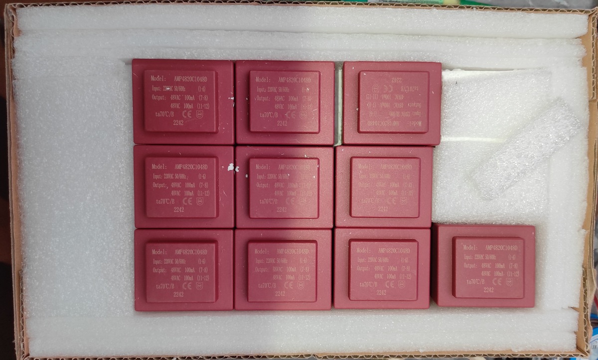

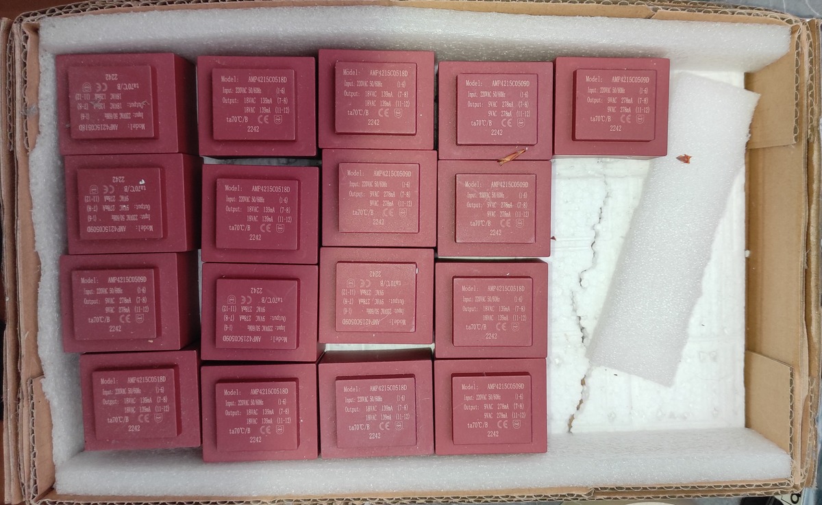

VB 50 Euro inkl. Versand
Es handelt sich um
* 10 Stück mit 2 x 48 V / 100mA
* 08 Stück mit 2 x 18 V / 139 mA
* 09 Stück mit 2 x 09 V / 278 mA
Hersteller unbekannt
Holger

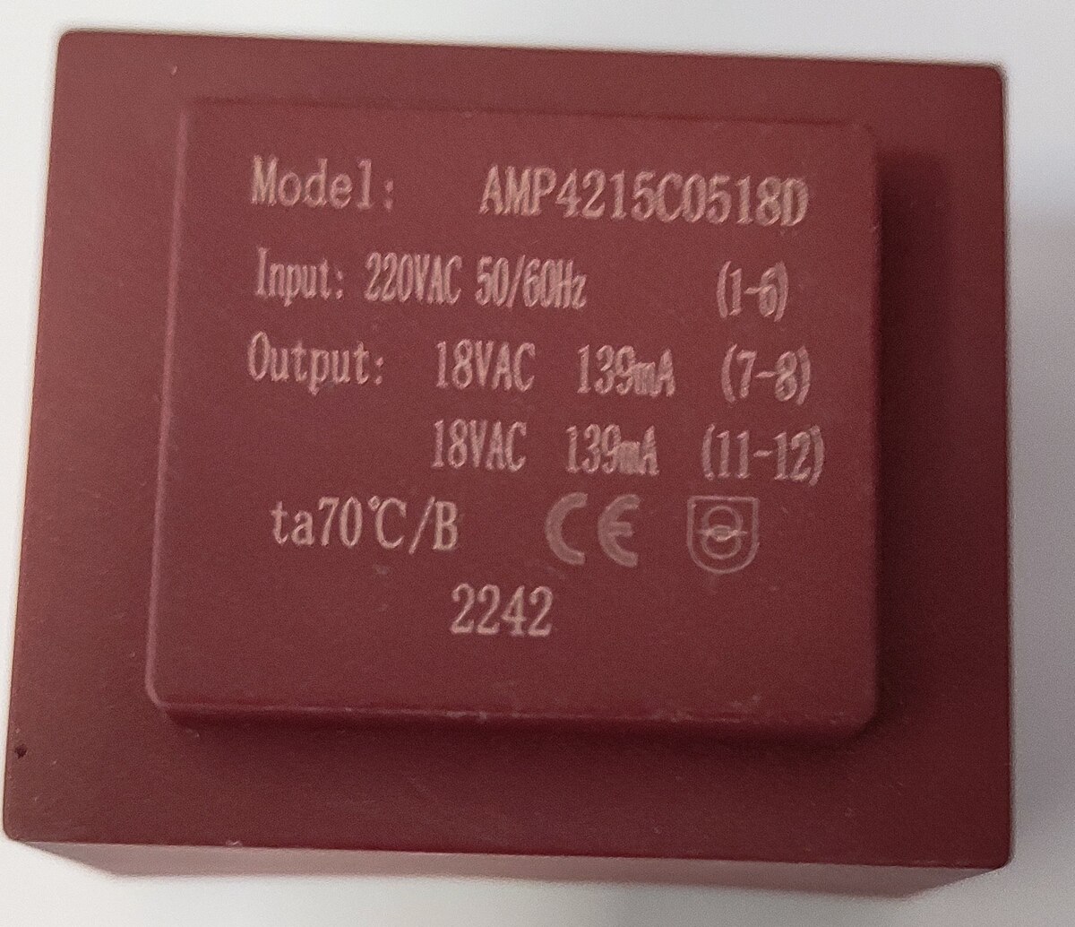

Wie ist die Primärspannung? Man kann das praktisch nicht erkennen, ich
meine 220V zu lesen. Damit wären die uninteressant. Vielleicht wäre es
auch besser, nicht alle im Block zu verkaufen.
von Holger L. (symetron)
Guter Hinweis. Detailfoto ergänzt
Ja, ich würde auch lieber jeden Trafo einzeln handgeküsst versenden.
Habe aber weder Verpackung noch Nerven dazu...
Ich miste gerade meine Bastelbude unterm Dach aus. Der Kram soll weg,
nicht Gewinn bringen.
220 nicht 230. Jetzt habe ich den Witz auch verstanden...
> Oder den TE bitten, ob ermal 2..3 Trafos probeweise anschliesst.
Die 18-Volt-Variante liefert im Leerlauf 23 V und wird mit 32 Grad
(Fluke IR-Thermometer) nach 2 Stunden angenehm handwarm.
Ich wühle später noch nach ein paar Leistungswiderständen für eine
Messung im Betrieb.

von Bradward B. (Firma: Starfleet) (ltjg_boimler)
Was verwundert ist, das 220V und das CE-Zeichen drauf gepinselt wurden.
CE wurde IMHO erst Jahre (Pflicht seit 1995) nach Umstellung auf 230V
(ab 1987) eingeführt. Schaut nach auf neu umlackierte Altware aus.
@Alexander: Ist notiert
Die 48 V sind jetzt weg.
Zweite Messung der 18 V-Trafos:
Unter Belastung ( 2 x 99 Ohm) liefern die 18,9 Volt und werden etwa 62
Grad heiss.
Der Shop damals war (glaube ich, lange her) von "Nanjing Ampere". Klingt
vertraut, und es gibt einen gleichnamigen Hersteller.
von Manfred P. (pruckelfred)
> Grad heiss.
Thema nicht verstanden, Strom und Temperatur bei 253V-Eingang im
Leerlauf bestimmen, das ist die kritische Ecke wegen magnetischer
Sättigung.
> Das untermauert meinen Verdacht, den ich aufgrund des Schriftbildes
> geäußert hatte:
Muss erst mal nichts bedeuten.
Bedeutsamer ist dagegen, was dem "Schriftbild"
fehlt, wie die UL-Kennzeichnung, VDE-Kennzeichen etc.. vielleicht sind
dergleichen auf dem Seitenflächen oder auf dem Karton zu finden.
Ansonsten nichts für marktfähige Produkte.
Quatsch ^3!
Durch Anbringung des CE-Zeichens erklärt der Hersteller, alle für das
Produkt zutreffende Normen eingehalten zu haben. Damit ist es
marktfähig.
Fraglich ist, ob überhaupt ein CE-Zeichen angebracht werden durfte, es
sind ja nur Bauteile in dem Sinne, erst noch zu einem kompletten Produkt
verarbeitet zu werden. Ich habe mir leider den Link nicht abgespeichert,
zu dem Thema CE zulässig oder nicht hat der ZVEI ein mehrseitiges
Dokument.
Aber über was palawern wir eigenlich, wen von uns Hobbywerkern
interessiert das?
> Quatsch ^3!
> marktfähig.
Welcher Hersteller soll dir das garantieren, da gibt es keinerlei
Herstellerangabe auf dem Teil, obwohl das eigentlich gefordert ist ?!
Und das CE-Kennzeichen gilt, wie schon der Name sagt, nur für (einen
Teil von) Europa (bspw für Schweiz und weite Teile auf dem Balkan ist CE
nicht verpflichtend). UL gilt für Nordamerika und die legen halt Wert
auf Eigenschaften die man nicht so einfach nachprüfen kann oder will,
wie bspw. Verhalten bei Überhitzung oder karzinogene Ausdünstungen.
> interessiert das?
Die mit einem gewissen Verantwortungsbewusstsein vielleicht, ist halt ne
persönliche Entscheidung. Und insbesondere die die im Beruf zur
pinkeligen Auslegung aller Regelungen zum Verbraucherschutz verpflichtet
sind, wollen vielleich im Freizeitbereich nicht davon abweichen.
Man muß und kann auch im Forum nicht immer der selben Einsicht folgen.
Muss halt jeder selbst entscheiden, so wie aus der Ferne prüfbar
hinterläßt dieser "Sicherheitstrafo" einen suspekten Eindruck. Einfach
mal einen handelsüblichen Printtrafo daneben legen, da fehlen etliche
Angaben und die eine Angabe (220V) die drauf ist, klingt eher nach
"ungeeignet".
Das war bei einem meiner Projektgeber keine Frage, soll das Produkt in
Gänze UL-Kennzeichen erhalten (was die Voraussetzung für weltweiten
Vertrieb ist) dann müssen auch die einzelnen Komponenten eine
UL-Zertifizierung haben.
