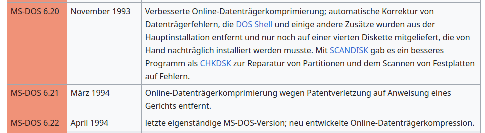

von H. H. (Gast)
von H. H. (Gast)
Sandra schrieb:
> Oder dort:
> https://winworldpc.com/download/2379c3a9-1008-c2ae-11c3-a7cb86c2bd52
Das ist aber 6.22.
Mal sehen welches er wirklich meint.
von Sandra (sdr_f169)
Oh sorry, wenn die Ursprungsversion von 6.2x gesucht wird. Ansonsten
eben dort
https://winworldpc.com/product/ms-dos
selber das Passende raussuchen.

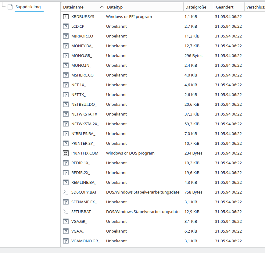

von Εrnst B. (ernst)
Und er wollte 4 Disketten, also fehlt ihm die "Supplemental Disk" noch.
Gibt's auch zum Download.
Schön wie die die Versionsnummer in der Datei-Uhrzeit stehen haben.
Aber ob die wirklich wichtig ist? Anfang der Setup.bat:
@echo off
if "%2"=="COPY" goto docopy
echo.
echo Installs the MS-DOS 6.22 Supplemental Utilities, including:
echo    * AccessDOS - assists persons with disabilities in using MS-DOS 6.22
echo    * Keyboard utilities, including ISO fonts and Dvorak keyboard layouts
echo    * A program for creating a bootable compressed floppy disk
echo    * Utilities from MS-DOS 5.0 that were not included with MS-DOS 6.22
echo    * Updated network files for MS-DOS 6.22
echo    * MS-DOS Shell
echo.
von Soul E. (soul_eye)
Zur Installation ist die vierte Diskette nicht erforderlich. Da sind nur
Bonusprogramme drauf. Die Supplemental Disk war auch nur bei manchen
Retail-Paketen dabei. Bei meinem nicht, da gehören nur Handbuch,
Lizenzvertrag, Zertifikat mit Hologramm und die drei Disketten dazu.
