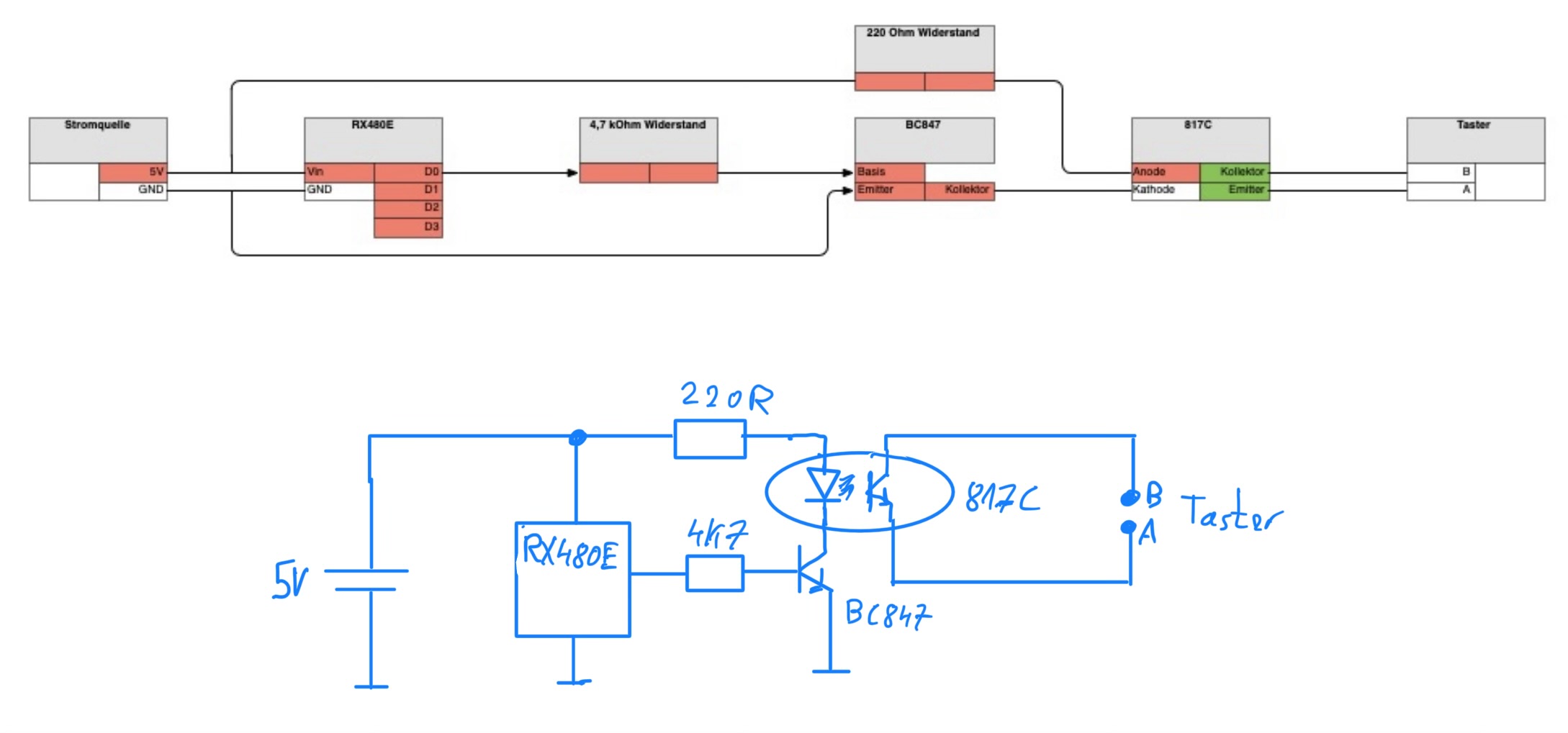

von Christian S. (chris72160)
Anbei der aktuelle Schaltplan.
von Jörg R. (solar77)
Ein Schaltplan in Form eines Organigramms, das gab es bisher noch nicht.

von Rainer W. (rawi)
Hat der Optokoppler auch einen Vornamen?
Vermutlich fehlt bei der IR-Diode ein Vorwiderstand zur Strombegrenzung.
Auf dem Optokoppler steht B1501 817C. Bei Vorwiderständen zwischen 220
Ohm und 2,4kOhm funktioniert die Schaltung nicht mehr.
von Harald A. (embedded)
Der Ausgang des Empfängers wird zu schwach sein, 10mA Angabe hin oder
her. Mache doch bitte Folgendes, Schaltplan dazu darfst Du malen: Anode
der OK-LED über einen 220 Ω-Widerstand an 5V. Kathode der OK-LED an den
Collector eines NPN-Transistors (z.B. BC847). Dessen Emitter auf GND.
Basis über einen 4,7k Widerstand an den Empfänger-Ausgang.
Oh, ok. Also so. Da werde ich mich dann wohl von meiner
Freiflugverkabelung verabschieden und ein kleines Platinchen löten
müssen. Hab leider sehr wenig Platz.
Ja, genau so. Du könntest den 220 Ω auch an die Seite zwischen Cathode
und Collector umsetzen, dann kannst Du den Transistor und die beiden
Widerstände mit Schrumpfschlauch kompakt einschrumpfen.
Ich habe es mal etwas in einen Schaltplan umgesetzt.
https://www.mikrocontroller.net/attachment/695827/IMG_4038.jpeg
Ob dein Plan so Sinn macht bleibt mal dahingestellt.
Zeige auch mal deinen Aufbau, danach wurdest du bereits hingewiesen.

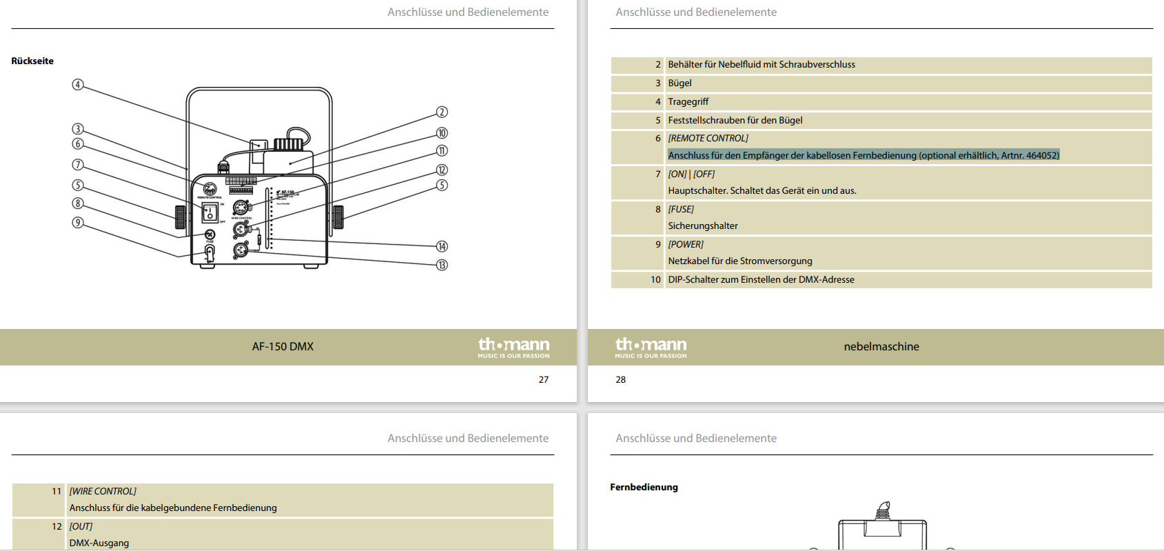

> Es geht um diese Nebelmaschine:
> https://www.thomann.de/de/stairville_af_150_dmx_fog_machine.htm
Und du willst da den grünen Taster im Handstück der FB überbrücken?

Vielen Dank. Nach einem Tausch der Polarität am Optokoppler hat es
gespielt- juhuu!!

Du wurdest mehrfach gebeten den Aufbau zu zeigen. Das hätte uns diesen
Fehler schnell gezeigt.
> 220 Ohm und 2,4kOhm funktioniert die Schaltung nicht mehr.
Dein Optokoppler hat einen CTR von mindestens 200%, aber selbst wenn er
nur 50% hätte, bei dem geringen Strom den er schalten muss, könntest du
mal versuchen vor die LED einen 1k Widerstand zu löten und dann den
Optokoppler direkt über den 1k mit dem RX480E anzusteuern. Dadurch
sparst du sogar noch den Treibertransistor ein.
> Nach einem Tausch der Polarität am Optokoppler hat es gespielt
Grausiges Gefrickel.
