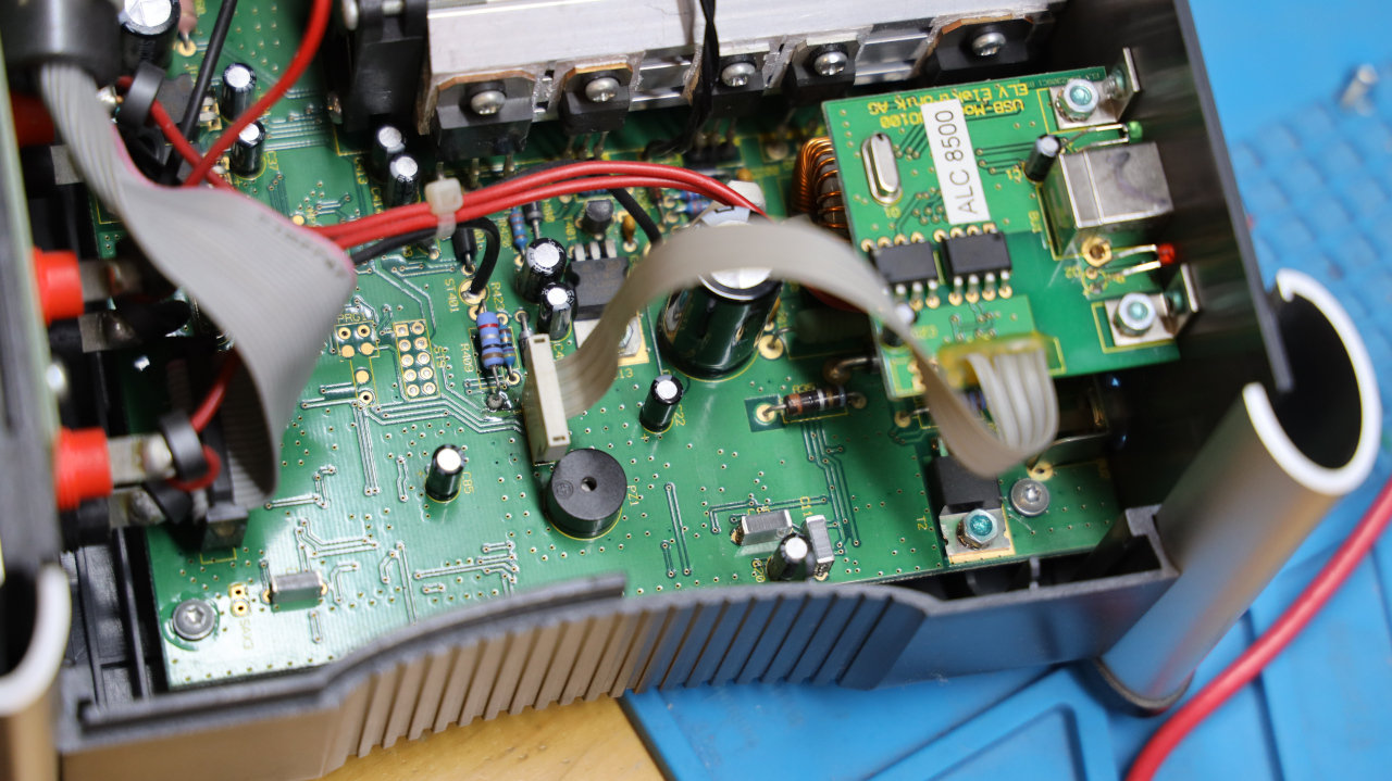

ich versuche mein ALC 8500 Expert Ladegerät webtauglich zu machen.
Dazu habe ich den werkseitigen USB-Adapter entfernt (siehe Bilder) und

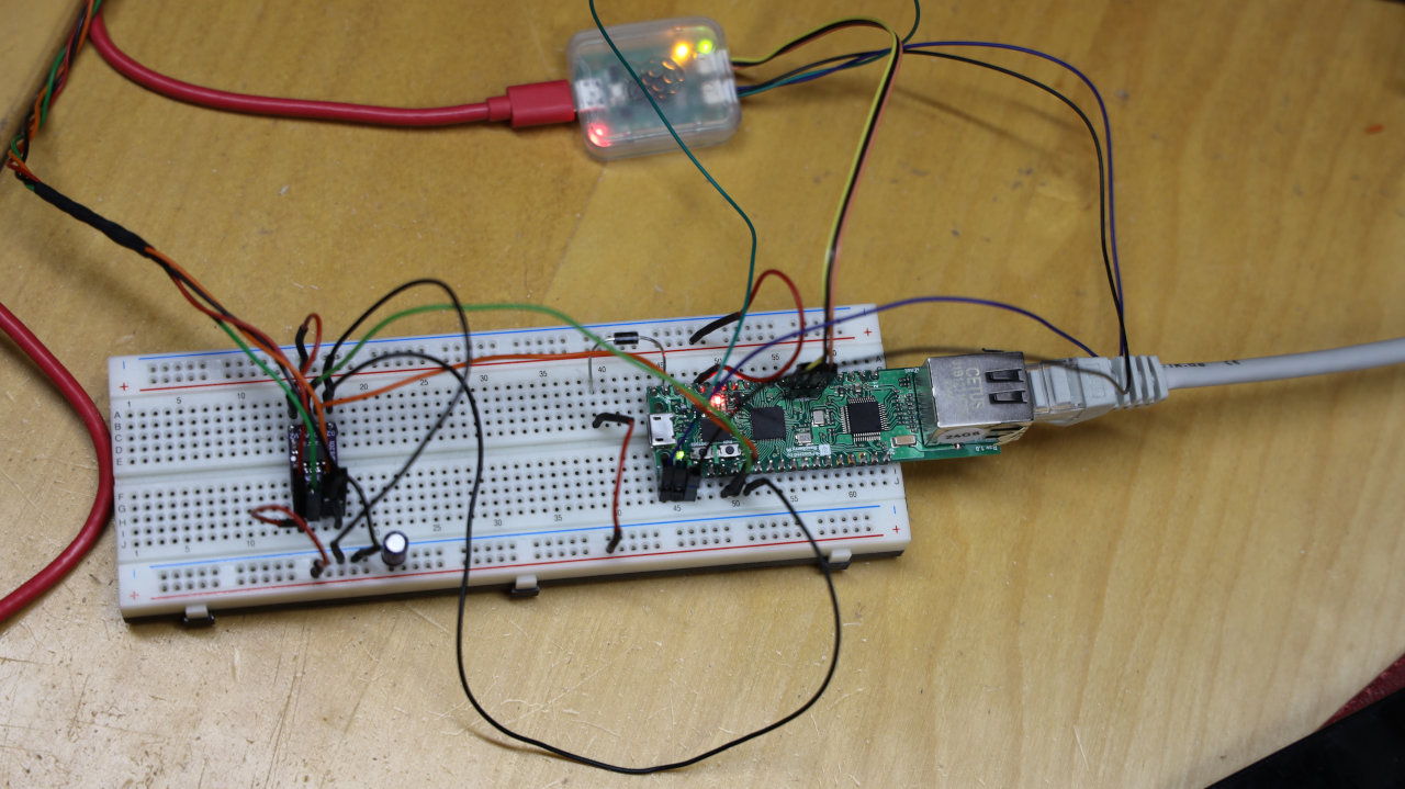

duch eine Kombination aus ADUM1201 (Isolator/Level Shifter) und
Raspberry-Pi-Pico mit Wiz5500 Ethernet-Chip ersetzt.
Der Pico kann damit sowohl die ursprüngliche USB-Funktion übernehmen,
also auch eine Web-Oberfläche zur Steuerung präsentieren.

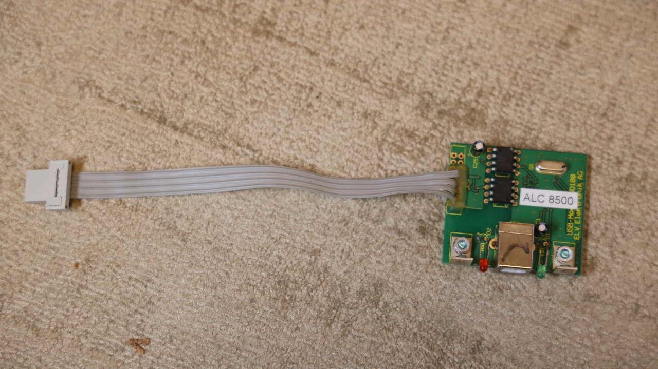

Nun hat sich der Hersteller beim USB-Adapter einige Mühe gegeben eine
elektrische Isolation zu realisieren. Bevor ich eine eigene Platine aus
meinem bisherigen Projekt mache überlege ich nun in wie weit ich
ähnliche Maßnahmen umsetzen soll oder will.

Das ist ein fertiges ELV-Modul, das aus einem DSub-Stecker-Loch eine
moderne USB-Buchse macht, plus "das ist isoliert".
Wenn du das gegen ein LAN ersetzt, hast du die Isolation schon, denn LAN
ist üblicherweise galvanisch getrennt, bis auf den Schirm der Buchse.
Wie willst du den Pi mit Strom versorgen?
Ich für meinen Teil würde ein Netzteil für den Pi mit einbauen, wenn
möglich mit PE an den LAN-Schirm, und fertig wär's. Die Lademaschinerie
wird schon ggü. Netz isoliert sein, denn die ist ja normal anfassbar,
oder?
Also wurde der USB nur isoliert weil "hat man" oder maximal um
Brummschleifen o.ä. zu vermeiden, keine Sicherheitsisolation. Das kann
die LAN-Buchse m.E. ebenso leisten.

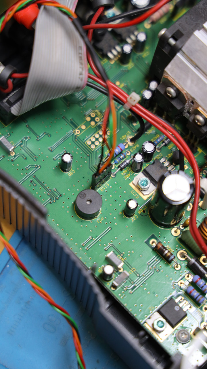

Momentan versorge ich den PI über die 5V, die an der Pin-Leiste für den
USB-Adapter verfügbar sind.

von Jens M. (schuchkleisser)
Ob die genug Strom liefert?
Ingo schrieb:
> Und da stellt sich die Frage ob der angeschlossene PC
> schützenswert ist.
Könnte etwas kribbeln wenn man da eine Masseverbindung herstellt.
Dann brauchst du eine isolierte Com und ein eigenes Netzteil (das würde
ich sowieso einbauen).
von S. M. (lichtmensch)
Ohne da jetzt zu viele Gedanken reinzustecken:
Die Datenleitung von der USB-Platine ist eine serielle Verbindung. Der
USB-Seriell-Wandler sitzt auf der kleinen Platine. Dadurch macht USB die
Sache eigentlich nur unnötig kompliziert.
Ich würde ohne großen Aufwand, ggf. mit einem Pegelwandler, einen ESP32
dort einbauen. Die Datenübertragung läuft dann per WLAN. Das ist perfekt
isoliert, und du musst am Gehäuse nichts sägen.

Was ist denn von einem DC/DC-Wandler mit Isolierung zu halten, wie z.B.
so etwas hier:
https://www.reichelt.de/de/de/shop/produkt/dc_dc-wandler_1_w_5_vin_single_5_vout_200_ma_dil-140647
Ich würde das ganze halt gerne auf einer Platine unterbringen, die ins
Gehäuse passt und den alten USB-Seriell Adapter ersetzt.
Das direkte Anzapfen der 5V-Versorgung funktioniert jedenfalls
problemlos.

Aber was spricht nun gegen eine Isolation mit Hilfe eines ADUM1201
(brauche ich sowieso als Pegelwandler) und einem entsprechenden DC/DC
Wandler?
Es geht mir nur darum einen eventuell per USB angeschlossenen Rechner im
Fehlerfall des Ladegeräts (den es bisher nie gab) zu schützen.
> problemlos.
Bei den meisten Elektronikgeräten kann man die Hälfte der Bauteile
rausnehmen, ohne das sich was an der Funktion ändert.
Irgendwann stirbts dann aber doch.
Oder auch: wenn da ein z.B. USB-Port drin wäre, und der könnte 500mA
liefern, dann könntest du den beruhigt als Stromquelle benutzen, wenn du
dafür sorgst das die Buchse nicht gleichzeitig mit deiner Schaltung
benutzt wird.
Oder falls z.B. deine Schaltung den Stromverbrauch des USB-Adapters
nicht überschreitet.
Ansonsten könnte es evtl. dazu kommen das du das Netzteil überlastest.
Die bauen da ja nicht zum Spaß ein paar hundert mA Reserve ein, das ist
auf Kante genäht.
> Wandler?
Nichts, außer das du statt DCDC besser ACDC nehmen solltest, m.M.n.
Ich halte das für sauberer als da irgendwo Strom zu klauen ohne das klar
ist das da entsprechende Reserve da ist.
Da geht's eher um Störungen denn um Explosionen.
Ingo schrieb:
> Andererseits dürfte, wenn das mal alles fertig ist kaum mehr Bedarf am
> USB-Anschluss bestehen.
Dann weglassen, Problem gelöst. Bleibt das mit dem Strom.
