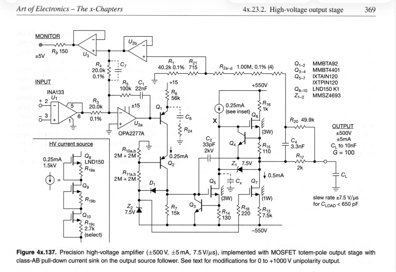

Ich kann leider die Schaltung wegen Urheberrecht nicht teilen aber in "Art of Electronics x Chapters" Kapitel 4x.23 wird der Entwurf eines Verstärkers +-550V +-5mA gezeigt mit einem Totem Pole Ausgang. Es wird nur kurz erwähnt, dass man den auch für höhere Ströme erweitern kann aber weder Literatur oder Hinweise gegeben.
Vielleicht kennt jemand von euch Literatur wo beschrieben wird wie man das macht.

#8043254
Gustav G. schrieb:
Einfach zehn Stück für 50mA parallelschalten.
Meinst du Q6 und Q7 parallel schalten oder die ganze Schaltung zehnmal aufbauen und parallel schalten?
Wenn man mehrere Transistoren für Q6/Q7 parallel schalten will, muss man auch dafür sorgen, daß sich der Strom gleichmäßig aufteilt. Dazu braucht man mindstens Sourcewiderstände, an denen ausreichend Spannung abfällt. Und man muss die Threshold Voltage der Transistoren ausmessen und die eng tolerierten Exemplare verbauen. Kann man alles machen, ist aber für 50mA heutzutage eher unnötig. Es geht auch anders, wenn man die richtigen Transistoren und die richtige Schaltung nutzt.
Wie wäre es denn die zu kaskadieren und damit Vds über den einzelnen Transistoren gering zu halten? Die ursprüngliche Schaltung verspricht 5mA sagen wir mal 50mA sollen möglich sein.

#8043369
Kann man auch machen, siehe meine Links oben.
Der maximale Strom ist eine Frage der maximal zulässigen Verlustleistung im Transistor bei ausreichender Kühlung sowie der SOA.
https://www.mikrocontroller.net/articles/FET#SOA_Diagramm
