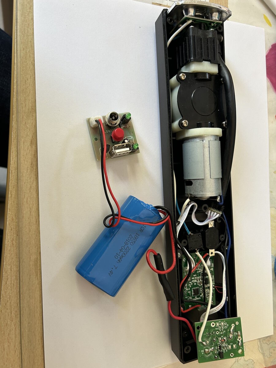

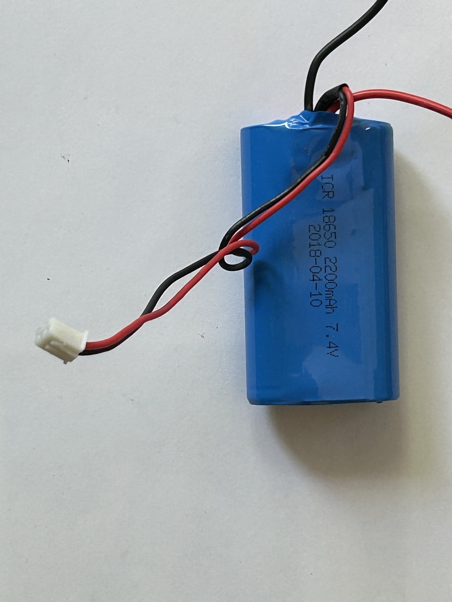

Liebe Forengemeinde,
der Akku in meinem EUFAB Multifunktions Kompressor
(https://www.eufab.com/multifunktions-kompressor-aufladbar/21077) ist
platt.
Ich habe ihn ausgebaut und fotographiert - siehe Bild.
Nun bin ich etwas unsicher bei der Ersatzbeschaffung: Der Kompressor
saugt kurzfristig sicherlich sehr viel Strom (darf auch nur 5 min
laufen, muss dann abkühlen) und ich überlege, ob der abgebildete Akku
den Anforderungen entsprach oder ob ich lieber einen anderen
hochwertigeren (hochstromfähigen) Akku nehmen sollte.
Was meint Ihr?
Wenn ja: welchen Akku würdet Ihr empfehlen (optimalerweise mit genau den
Anschlüssen)?
Viele Grüße
Igel1

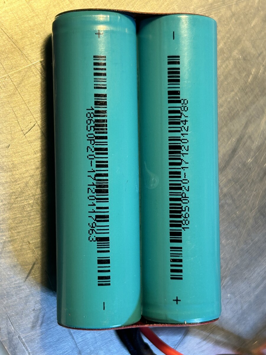

Ich würde wieder denselben Akkutyp nehmen. Der abgebildete hat doch 8
Jahre durchgehalten. Man erkennt nicht ob der Akku eine eingebaute
Schutzschaltung hat, ich gehe davon aus dass er keine hat.
So wie der Akku mit den Anschlüssen abgebildet ist wüßte ich nicht woher
du ihn so konfektionierst bekommst.
Ich würde ihn erst einmal vorsichtig vom Schrumpfschlauch befreien, dann
kannst du nach Ersatz suchen.
https://www.akkuteile.de/lithium-ionen-akkus/18650
https://www.eremit.de/c/li-ion-akkus

Das sind 2 Stück 18650, das steht sogar drauf. Schon mal was von dem Typ
gehört oder gelesen? Der ist jetzt nicht so selten. 18mm Durchmesser,
65mm Länge, mit Schutzelektronik wenige mm mehr.

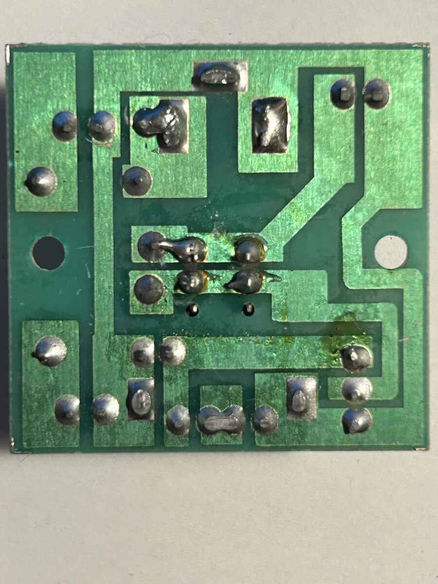

1. Ein Foto von der Rückseite der Platine mit der USB-Buchse.
2. Öffne an der Stelle, wo die Kabel herauskommen die Folie um zu
schauen, ob sich noch eine ganz kleine Platine befindet.

Was wäre denn "derselbe"? Das sind 18650, die man von mehreren
Herstellern bekommt. Die müssen viel Strom können, wie z.B. Sony
US18650VTC5A oder LG INR18650MG1.
Es ist kein Fehler, Zellen mit geringerer Kapazität und dafür höherem
zulässigen Entladestrom zu suchen.
Das hätte ich als allererstes getan!

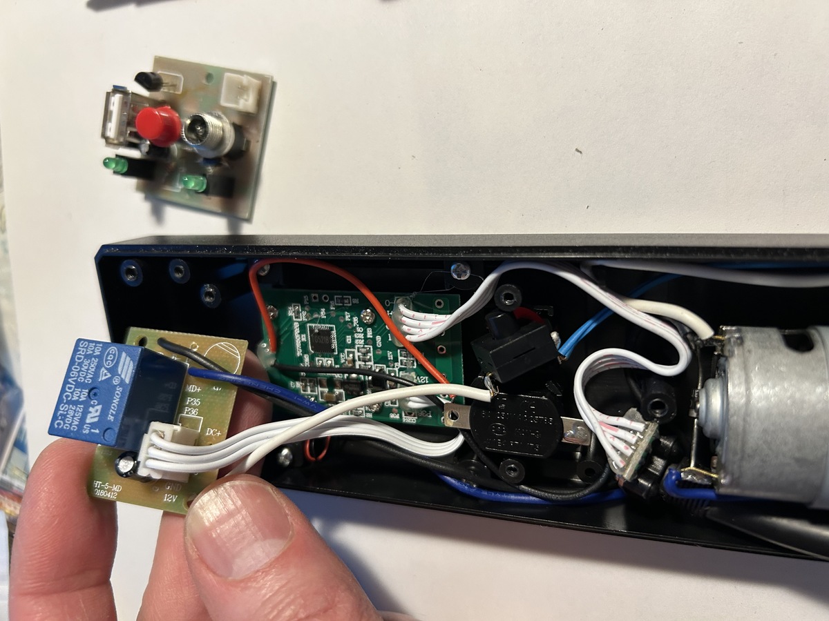

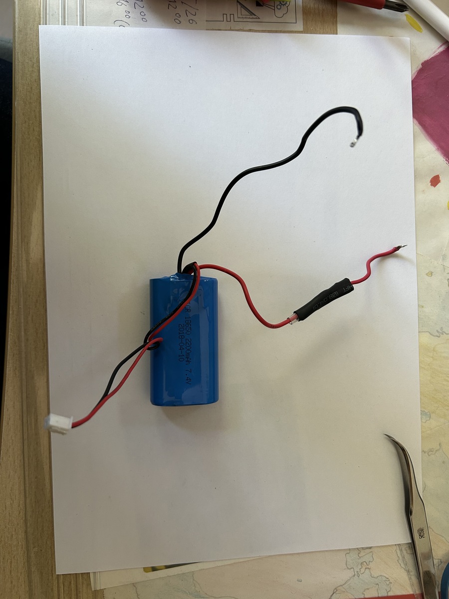

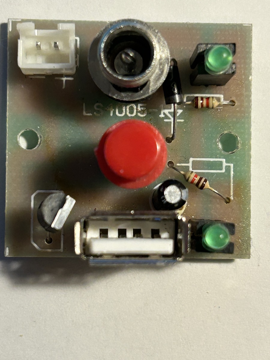

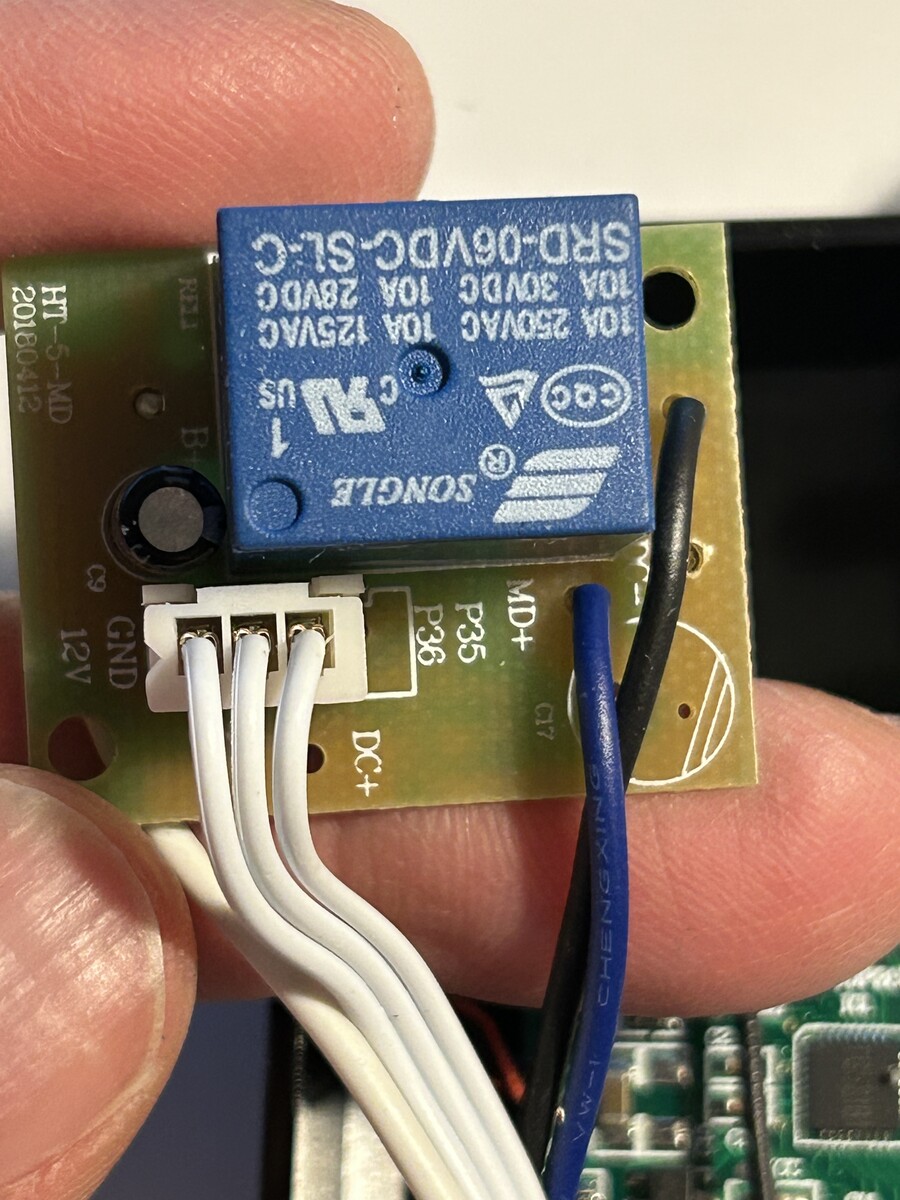

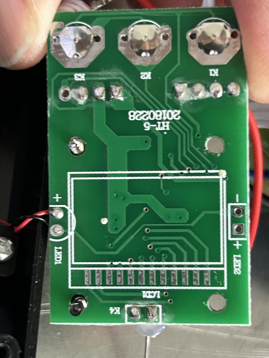

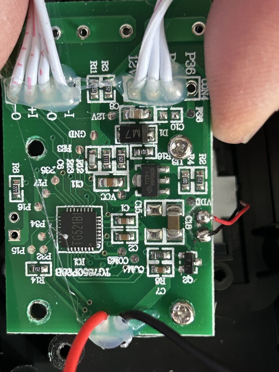

von Andreas S. (igel1)
Dieter D. schrieb:
> Zwei Infos wären noch sinnvoll.
Bitteschön - s. Bilder im Anhang

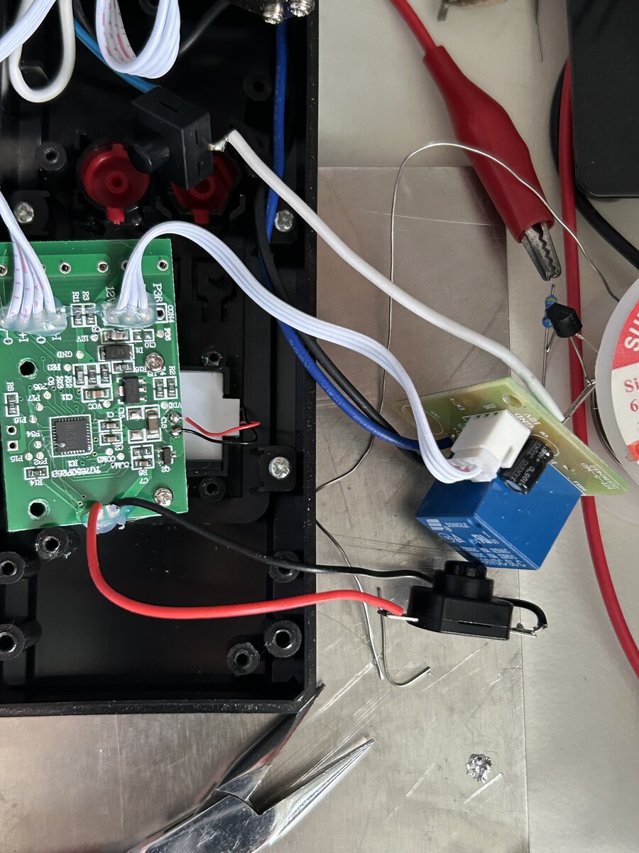

Der Akku hing mit seinen dicken Kabeln an B+ und B- auf der Platine vom
4. Bild.
Außerdem hing er mit seinem 2-poligen JST Stecker in der Buchse auf der
Platine des 1. Bildes.

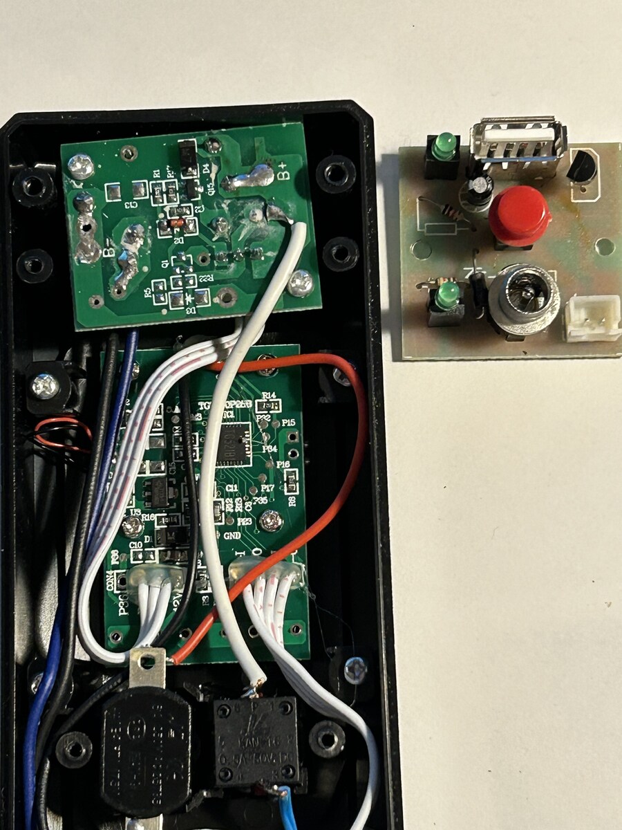

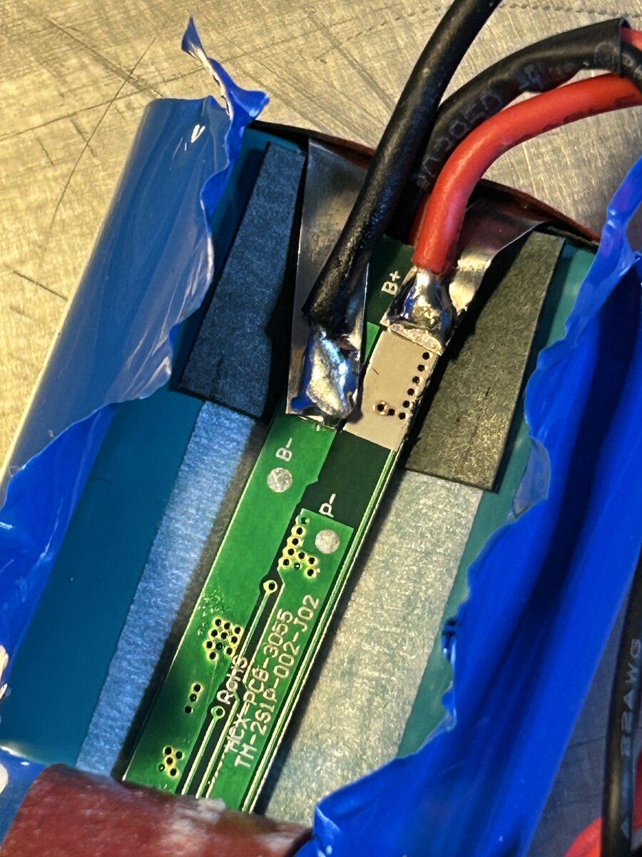

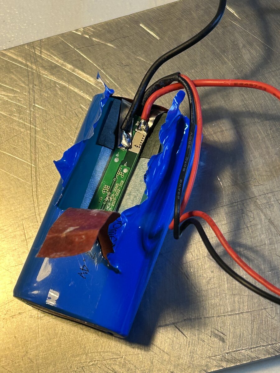

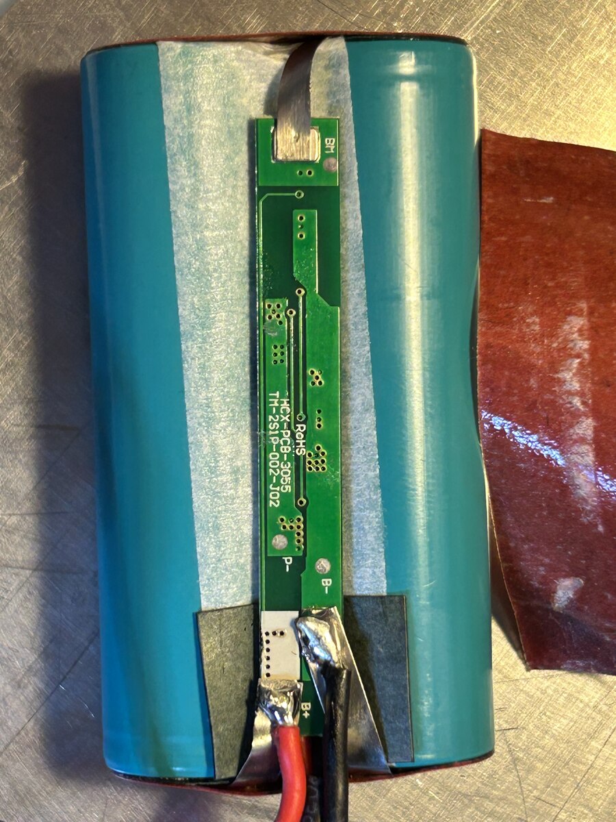

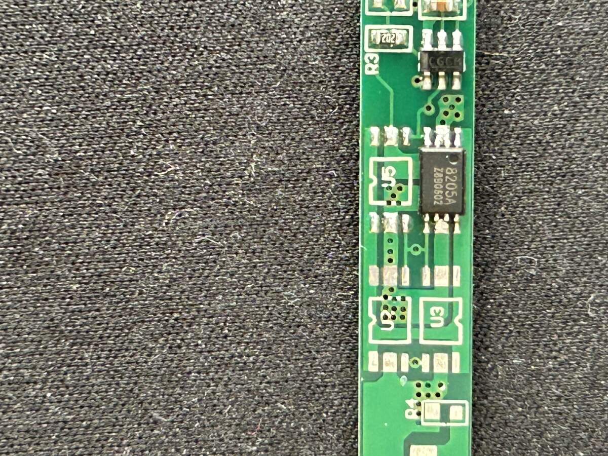

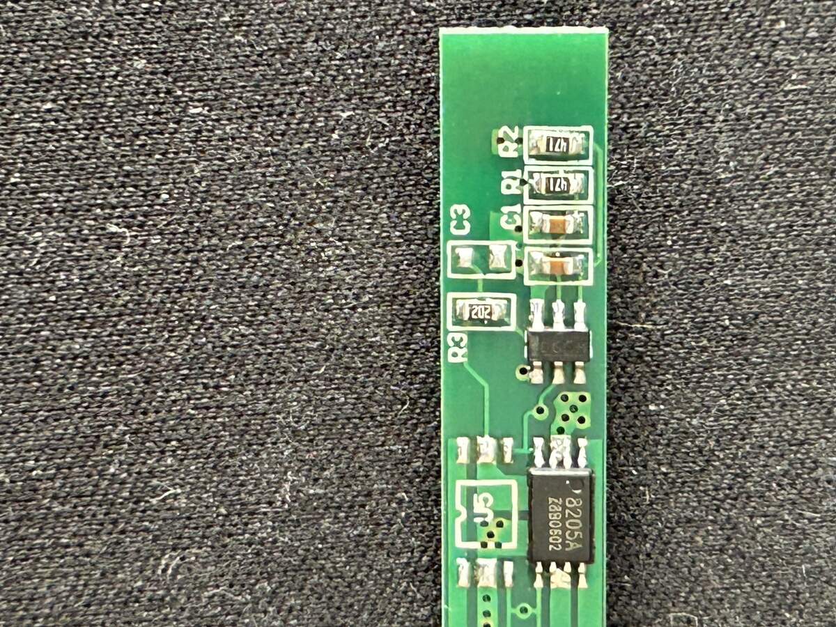

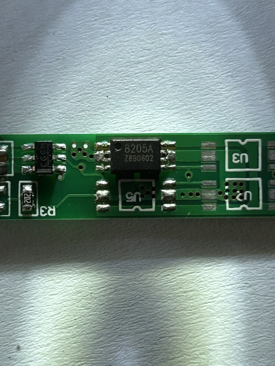

Akkupack lädt zwar noch, aber ich war zu neugierig und habe es geöffnet.
Sieht nach Akku mit Schutzelektronik aus, oder?
Viele Grüße
Igel1
von Manfred P. (pruckelfred)
Andreas S. schrieb:
> Kann das Akkupack wegen Planänderung noch nicht zerstören:
> Ich lade gerade den Akku in meinem Graupner Ultramat 16 Ladegerät, um
> festzustellen, ob er vielleicht doch noch tut
Clown, das hätte jeder denkende Elektroniker getan, bevor er hier
loskaspert.
Vielleicht gibt es auch in Deinem einem einen
Selbstzertörungsmechnaismus wie in
Beitrag "Akku-Kompressor = = Lidl lohnt nich"
Manfred P. schrieb:
> Laut Anleitung wird Laden blockiert, wenn eine Zelle tiefentladen ist,
> es ist ein Pack aus vier LiFePO4 drin - Dead on Arrivel.
.. oder nach Bildern ohne Wert?

Der Ladevorgang läuft zwar noch, aber nach 650mAh Ladung bin ich bereits
in der Konstantspannungs-Ladephase und der Ladestrom ist schon von 0,5A
auf 0,2A gefallen.
Ich denke, das Akkupack kann damit als defekt abgeschrieben werden.

von Jörg R. (solar77)
> bereits in der Konstantspannungs-Ladephase und der Ladestrom ist
> schon von 0,5A auf 0,2A gefallen.
Ja.
> Watt nu?
Akkus tauschen.

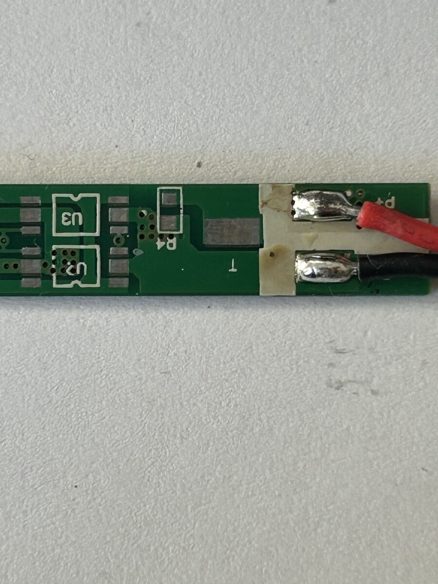

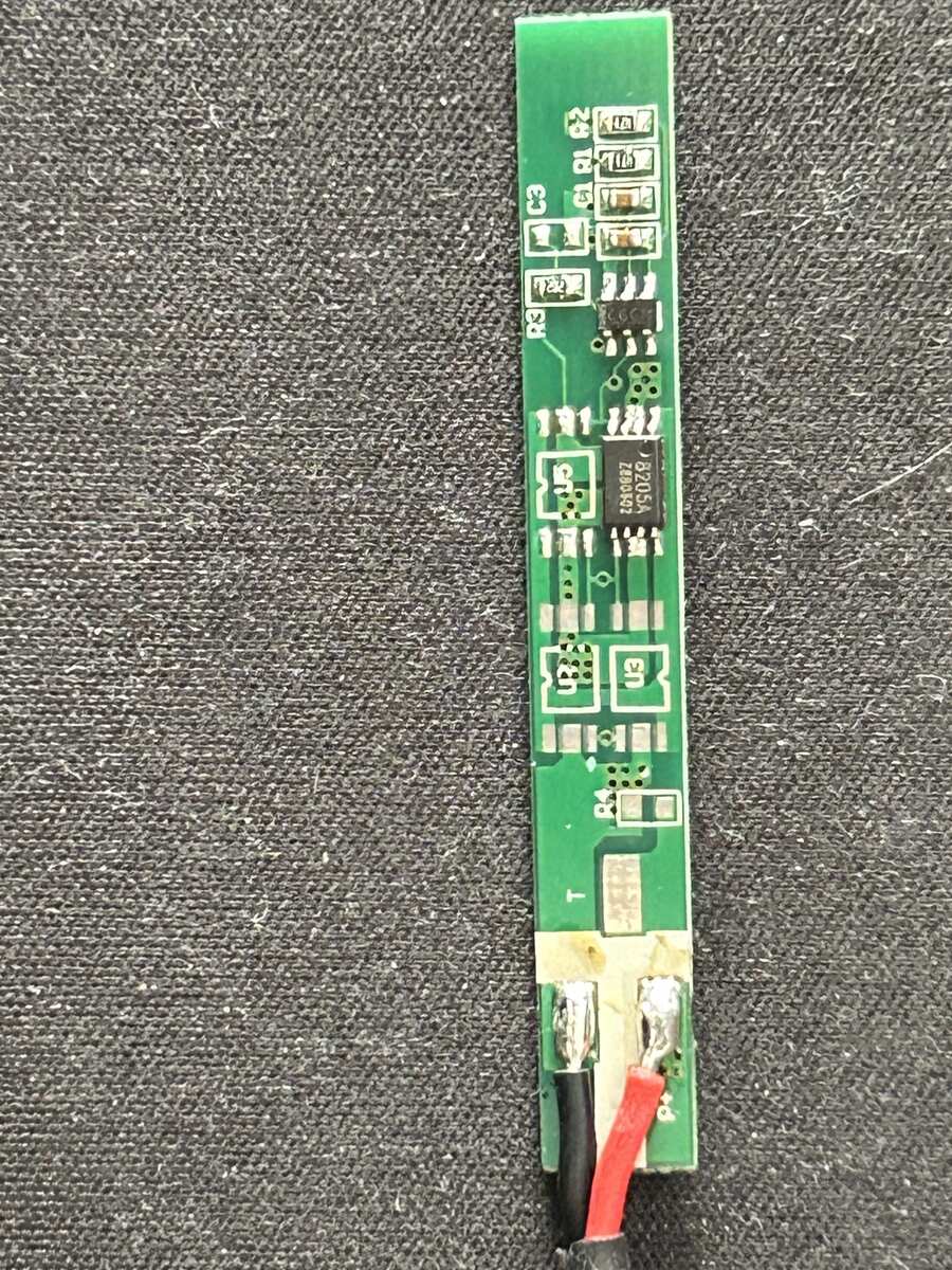

Andreas S. schrieb:
> Na dann kommen jetzt Bilder mit mehr Wert und ich erhoffe mir höflich
> eine (ebenso höfliche) Antwort auf meine Frage.

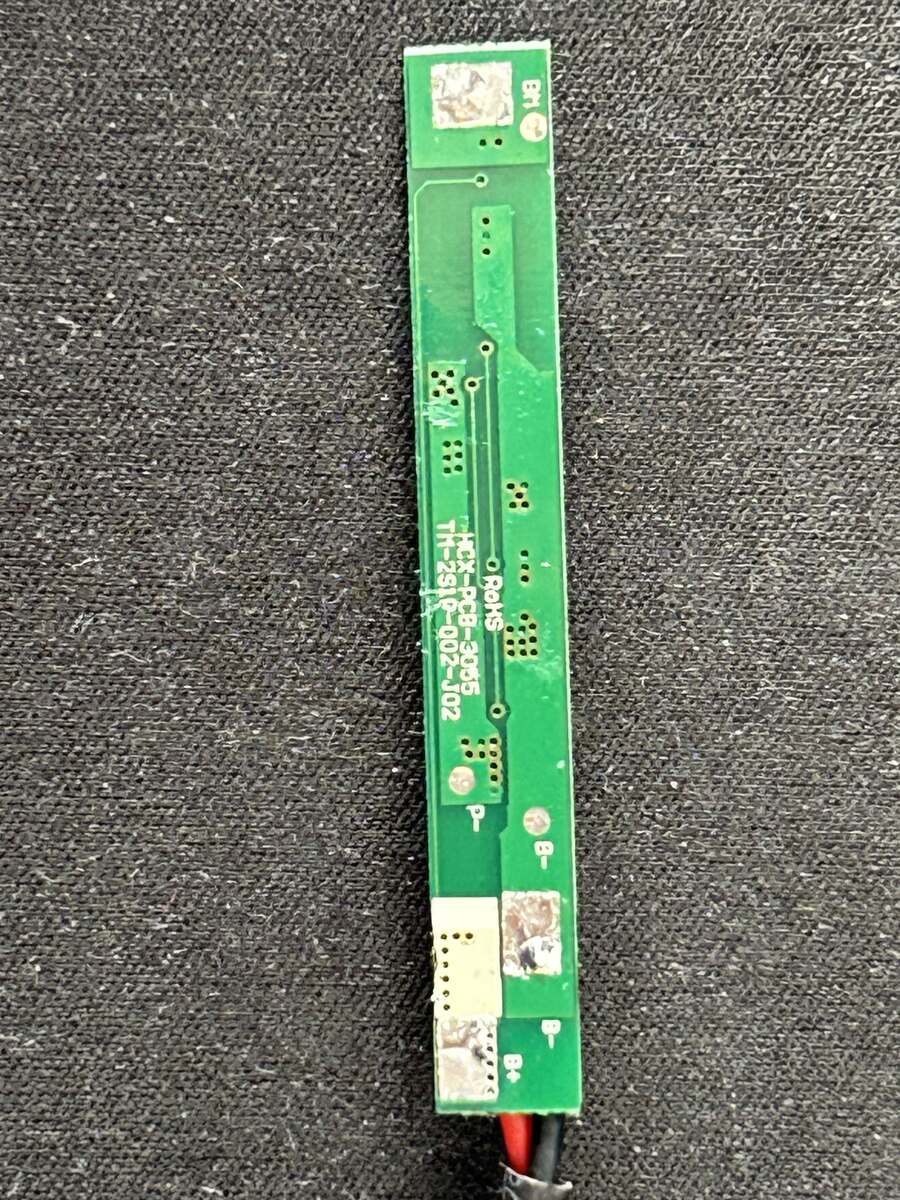

Die Rückseite der Platine wäre interessant, da sitzen die Bauteile.
Ausbauen musst du sie sowieso wenn du neue Akkus verbauen möchtest.
https://www.mikrocontroller.net/attachment/695928/IMG_6170.jpeg
von Thorsten H. (teeage)
Schau mal, ob Deine Bestückungsseite ähnlich ausschaut:
https://akkuplus.de/media/image/product/30747/lg/ersatzakku-2s1p-72-volt-li-ion-anschlussfertig-mit-jst-syp-02tv-1-stecker~6.webp
Kommt von diesem Ersatztyp:
https://akkuplus.de/Ersatzakku-2S1P-72-Volt-Li-Ion-anschlussfertig-mit-JST-SYP-02TV-1-Stecker
Ein Umcrimpen des Steckers sollte dann nicht mehr das Problem sein,
sofern die zusätzlichen Kabel ihre entsprechenden Anschlüsse auf der
Bestückungsseite finden.
Der Preis ist allerdings... :-(

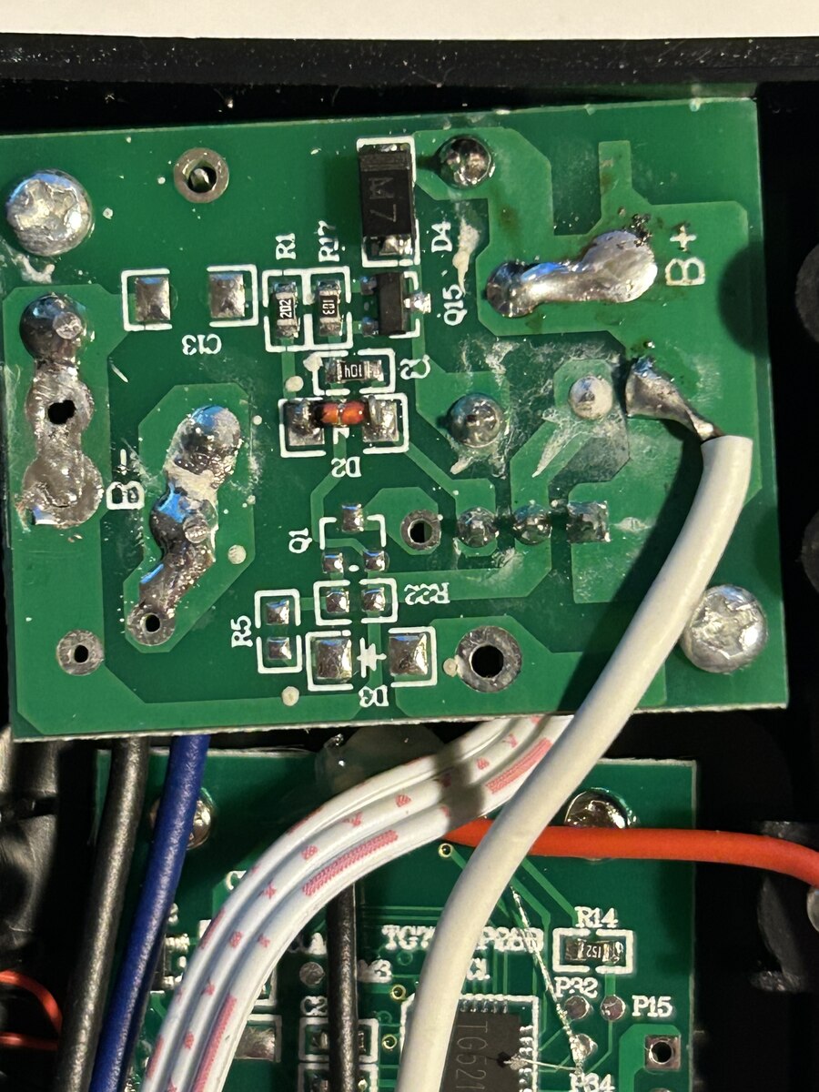

Bitteschön - bin gespannt auf Eure Bewertung/Auswertung.
Was sagen Euch die Bilder?

von Andrew T. (marsufant)
es ist das BMS
Andrew T. schrieb:
> es ist das BMS
Okay - das ahnte ich schon.
Könnt Ihr aus den Bildern samt Eurer Erfahrung ableiten, was dieses BMS
alles kann?
- Schaltet so ein BMS bei Überladung ab?
- Schaltet so ein BMS rechtzeitig vor Tiefentladung ab?
Könnte ich mir jetzt einfach 2 neue Akkus kaufen und dann daran das
vorhandene (oben abgebildete BMS) drandengeln?
Müssten diese 2 neuen Akkus dann genau dieselbe Kapazität haben wie die
Original-Akkus (2200mAh), oder könnte ich z.B. vorhandene (gute) Akkus
aus irgendwelchen alten Laptop-Akkupacks dafür nehmen?
Ich hoffe, Ihr könnt mir hierzu ein paar Antworten geben.
Viele Grüße
Igel1
von Ralf X. (ralf0815)
Relais und Dual-Mosfet deuten darauf, dass < 10 A eingeplant sind.
Manche Laptopzellen machen das problemlos, andere nicht.
IdR. weisen solche Zellen aber auch Markenzellen mit Bezeichnung auf,
deren Datenblätter man einsehen kann.
edit: Meist werden die Laptopakkus erst entsorgt/recyclet, wenn sie ihre
beste Zeit längst hinter sich haben.
Sprich: hochohmiger geworden, daher für Hochstromanwendungen weniger
geeignet, Kapazitätsverlust sowieso.
Die Gesamtkapazität ist der kleinen Schutzschaltung egal.
von Rahul D. (rahul)
Der 8205A scheint ein Doppel-MOSFET zu sein, die beim Laden die Zelle
mit der höheren Spannung überbrückt.
https://www.alldatasheet.com/datasheet-pdf/view/1152898/KIA/8205A.html
BMS haben eher selten die Schutzeigenschaften. Die sorgen für eine
gleichmäßige Ladung seriellverschalteter Zellen.
Für einen Schutzmechanismus ist auf der Platine zu wenig Zeug drauf.
Das könnte vielleicht noch bei den anderen Platinen dabei sein.
Im Prinzip schon, aber Löten wäre besser. ;)
Nö. Das BMS interessiert sich nur für die Zellspannung.
Je größer, umso länger dauert der Ladevorgang.
"ICR" steht auch noch Eigenschaftskürzel drauf.
https://www.akkuline.de/blog/uebersicht-der-zell-kuerzel-bei-li-ion-rundzellen
von Loco M. (loco)
Rahul D. schrieb:
Nö, mehr braucht es nicht. Das ist eins der üblichen "Battery
Protection" Boards, wie es sie auch bei Ali gibt. Der 6-pin Baustein
könnte z.B. ein HY2120 sein, und dann benötigt man nur noch den MOSFET
und etwas Hühnerfutter. Sollte vor Überladung, Tiefentladung und
Kurzschluss schützen.
von H. H. (hhinz)
Loco M. schrieb:
> Der 6-pin Baustein
Ist aber von Ablic.
Oder so. Den Schaltplan des BMS gibt's ja nicht.
von H. H. (hhinz)
Es ist ein S-8252AAG-M6T1U.
von Loco M. (loco)
H. H. schrieb:
> Loco M. schrieb:
>> Der 6-pin Baustein
> Ist aber von Ablic.
Deshalb habe ich ja auch "z.B." geschrieben. Solche Schutz-ICs gibt es
sicherlich von diversen Herstellern. Aus den Bildern ist aber
ersichtlich, dass die Pinbelegung des 6-Pinners der Belegung des HY2120
entspricht, und die übliche Beschaltung wird im HY2120 Datenblatt
gezeigt.
von Wolfgang (tomate82)
Ich habe auch so nen Mini Kompressor (anderes Modell, gabs mal bei
Reichelt). Im Laufe der Zeit wurde die Betriebsdauer immer kürzer, aber
auch das Laden dauerte nicht lange. Ich dachte auch an einen kaputten
Akku. Also das Teil aufgemacht (war ganz schön fummelig) und den Akku
rausgemacht. Sind bei meinem zwei 18650 Zellen in Serie (als langer Stab
angeordnet). Spannung hatte aber noch so in etwa gepasst, also hab ich
den Schrumpfschlauch aufgeschnitten und die beiden Zellen direkt
gemessen. Und siehe da: Eine Zelle bei etwa 4V, die andere bei 2V. Also
eine voll, die andere leer. Auf Arbeit haben wir nen Akkutester, dort
hab ich dann beide Zellen einzeln getestet. Beide waren völlig in
Ordnung, hatten auch noch die Nennkapazität.
Das Problem war das BMS. Es wurde einfach nur die Spannung der einzelnen
Zellen überwacht. Sobald eine die Spannung über- oder unterschreitet
wurde abgeschaltet. Da Zellen immer minimale Unterschiede haben wurde
die Zelle mit der geringeren Kapazität nie ganz geladen. Die mit der
höheren Kapazität hingegen nie ganz entladen. Die Unterschiede im
Ladezustand werden dann mit jedem Ladezyklus größer.
Ich habe dann das vorhandene BMS durch ein neues mit Balancing Funktion
ersetzt. Das ist natürlich deutlich größer und war schwierig dafür Platz
zu finden, aber es ging. Seitdem funktioniert der wieder einwandfrei mit
den originalen Zellen.
Tolle Infos, die Ihr hier beisteuert - danke dafür ganz herzlich in die
Runde!
@Wolfgang(tomate82):
Dein Hinweis ist gut! Vielleicht habe ich ja dasselbe Problem!?
Ich werde die Akkus einmal separat laden (habe das Pack ja jetzt eh
schon zerschnibbelt) und schauen, ob es bei mir dasselbe Phänomen gibt.
Und hmmm - beim Studium des von hhinz herausgesuchten IC's finde ich
tatsächlich keine Stelle im Datenblatt, wo das Wort "balancing"
auftaucht. Kann es dann tatsächlich passieren, dass mit diesem "BMS"
meine 2 Akkus so heftig auseinander laufen?
@hhinz:
Zwar bin ich inzwischen von Dir ja schon Wunder gewohnt, aber bitte gib
mir trotzdem einmal einen Tipp: wie konntest Du so treffsicher das IC
bestimmen?
Was ich im Datenblatt lese und von der Verschaltung auf der Platine so
grob sehe, scheint der S-8252AAG-M6T1U ja durchaus plausibel.
@Loco M.:
Danke auch für den ersten Hinweis auf das BMS ...
@Rahul D.:
Danke für das Bestimmen des Doppel-MOSFET-IC's sowie den super
wertvollen Hinweis auf die Kennzeichnungen der Akkus - das kannte ich
noch nicht. Dann sollte ich vmtl. darauf achten, als Ersatz wieder ein
ICR Akkupack zu nehmen.
@All Others:
Ich weiß, dass ich mich jetzt nicht namentlich bei allen bedankt habe,
die hier mithelfen, aber ich schätze natürlich Eure Unterstützung
genauso!
Viele Grüße
Igel1
von H. H. (hhinz)
> bestimmen?
Datenblatt S.28.
Bevor ich die Zellen auseinandergelötet habe, hatte ich das Pack noch
per 56 Ohm Zementwiderstand über Nacht entladen (damit es nicht gar so
dolle knallt, wenn ich beim Entlöten einen Kurzen baue).
Kurz vor Prüfung in den Morgenstunden scheint das BMS dann auch
tatsächlich abgeschaltet zu haben, denn der Widerstand war noch leicht
warm und die Spannung war fast Null.
Nach Wolfgangs Hinweis auf mögliche ungleiche Ladung/Entladung habe ich
die Zellen jetzt einmal einzeln vermessen (hätte ich definitiv auch eher
drauf kommen können ...):
1. Zelle:    1,6V
2. Zelle:    3,8V
Komisch - hätte das BMS da nicht schon viel eher einschreiten müssen?
Es überwacht doch die Einzelspannungen?!
Gehe ich recht in der Annahme, dass die 2. Zelle totalschrott ist?
Oder ist die noch zu retten, wenn ich sie vorsichtig mit 0,2A bis 4,2V
auflade?  Oder ist das gar gefährlich?
(bin nicht so ein LiIo-Experte, weil ich bislang immer zu viel Respekt
vor den Dingern hatte - aber jetzt ist offensichtlich der Zeitpunkt
gekommen, wo ich mich mit LiIo-Akkus tiefer beschäftigen sollte ...)
Viele Grüße
Igel1
H. H. schrieb:
>> bestimmen?
> Datenblatt S.28.
Wow und das hast Du aus meinen grottigen Bildern erkannt?
Chapeau!
Erlaube mir trotzdem noch eine Frage:
Wie kommt man denn von einem "CGG6"-Product Code so treffsicher auf
genau dieses IC?
Viele Grüße
Igel1
Danke für Eure schnelle Reaktion - ich hatte den Ladevorgang gemäß Eurem
Rat nicht unbeaufsichtigt über Nacht laufen lassen und lebe daher noch
Nun suche ich nach der richtigen Kombination von Hochstrom-Ersatzakkus
plus Ersatz-BMS (diesmal mit Balancing) zu einem halbwegs vernünftigen
Preis. Bin etwas lost in der Vielzahl der Möglichkeiten.
Optimalerweise schon als 2-er Pack vorkonfektioniert - den zusätzlichen
JST-Stecker bekomme ich dann selbst irgendwie drangelötet.
Der Akku-Vorschlag von Jörg war zwar preislich interessant, wg. der sehr
breiten U-Lötfahnen aber eher nicht so gut geeignet, denn ich muss ja
die Lötfahnen in Richtung BMS verbiegen - und das muss platztechnisch
vmtl. wieder genauso flach auf den Akkus liegen wie im Original - da
sind 90% versetzte Lötfahnen vmtl.  besser geeignet.
Viele Grüße
Igel1

Danke Jörg - die Zellen machen einen guten und preiswerten Eindruck.
Kann mir gut vorstellen, dass ich wieder einmal Deiner Empfehlung folge
(hast mir ja seinerzeit schon einmal für meinen Waschtrockner viele
wertvolle Tipps gegeben).
Dabei fiel mir gestern ein, dass ich im letzten oder vorletzten Jahr 2
Dyson-Akkus von einem Bastler hier aus dem Forum gekauft habe -
eigentlich für unseren Dyson-Sauger, der etwas aus der Puste ist -
passten dann aber nicht genau.
Da sollten eigentlich auch super Hochstrom-Akkus drin sein.  Schaue ich
mir morgen einmal an und entscheide dann, ob ich die auseinanderreißen
möchte oder doch lieber zusammengesteckt lasse, um sie in unseren Dyson
zu migrieren. Schau'n wir mal.

Eine gute und eine schlechte Nachricht:
Die gute zuerst: Ich habe in den fraglichen Akku noch wieder 1600mAh
einladen können und beide Akkus zusammen können prima den Motor
antreiben.
Der braucht auch "nur" 4A - sollte also problemlos auch mit den nicht
mehr ganz fitten Akkus betrieben werden können. Direkte Tests verliefen
positiv.
Jetzt kommt die wirklich schlechte Nachricht: ich bin beim Auslöten des
Akkuanschlusses vorgestern mit der Plus-Leitung irgendwo minimal auf die
Relaisplatine gekommen.  Hatte gedacht "wird schon nichts passiert
sein", war aber ein Irrtum: die Kiste tut nicht mehr:
- Schalter steuert das Relais nicht mehr an -> Motor bleibt aus
- LCD-Display ist tot
- Gerät zieht 50mA, obwohl nichts eingeschaltet ist
Kurzum: ich denke, der herumdengelnde Pluspol muss per Rückwirkung von
der Relaisplatine (dort ist er irgendwo aufgeschlagen) auf die
Steuerplatine gewirkt haben und dort etwas zerstört haben.
Ich könnte zwar das Teil jetzt noch so umbauen, dass ich zumindest den
Motor an- und ausschalten kann, aber die automatische Abschaltung bei
Erreichen des eingestellten Drucks ... die habe ich wohl gekillt und das
ist nun mal der Clou an dem ganzen Gerät.
Das ist wirklich dumm gelaufen - jetzt, wo ich mit Eurer Hilfe den
Fehler erkannt und das BMS für 4-5€ hätte tauschen können und damit den
Produkt-Designfehler gefixt hätte, kille ich es durch eine saudumme
Unaufmerksamkeit.
Ich schlafe nochmals eine Nacht darüber - aber ich denke, das war's ...
Viele Grüße
Igel1

von Armin X. (werweiswas)
Zeig doch mal zwei gute Bilder der Platine. Vorder- und Rückseite. Bitte
nur umklappen Richtung egal, nicht auch noch verdrehen.
Im Anhang die Fotos der Hauptplatine.
So - habe inzwischen ein paar Sachen durchgemessen und das Kurzfazit
lautet: Patient tot.
Hier noch die Langversion:
Die Situation ist diejenige, dass mein Schalter (derjenige mit dem
Rot-Schwarzen Kabel auf dem 1. Bild im letzten Posting) das Relais (das
blaue Teil direkt über dem Schalter) nicht mehr durchschaltet. Das kann
aber nur dann passieren, wenn der NPN-Transistor auf der Relaiskarte
nicht mehr korrekt angesteuert wird, denn er schaltet letztendlich das
Relais.
Also habe ich genau die Basis des NPN-Transitors zurückverfolgt: sie
geht - mit ein bisschen Widerstand und Schutzdiode über das
3er-Flachbandkabel auf die Hauptplatine und dort direkt an den
Mikrocontroller.
Und wenn ich annehme, dass ich mit dem Batterie-Pluspol an genau diese
Leitung vom 3er-Flachbandkabel gekommen bin, so hätte der MC auf der
Hauptplatine einen direkten Schlag abbekommen.  Und genau so schaut's
aus: der MC kann genau dieses Beinchen nicht mehr heben/schalten - das
jedenfalls sagen meine Testmessungen mit abgeklemmtem Relais-Board: das
Beinchen ändert sein Potential nicht mehr - auch wenn ich den Schalter
noch so liebevoll drücke.
Fazit: es scheint, ich habe den MC sauber durch das herumdengelnde Kabel
gekillt und eine Reparatur ist somit vergebene Liebesmüh.
Das war's in diesem Thread.
Danke an alle, die mir geholfen und mit Rat & Tat zur Seite standen.
Es hat diesmal nicht sollen sein.
Viele Grüße und guten Start Euch in die kommende Woche
Igel1
